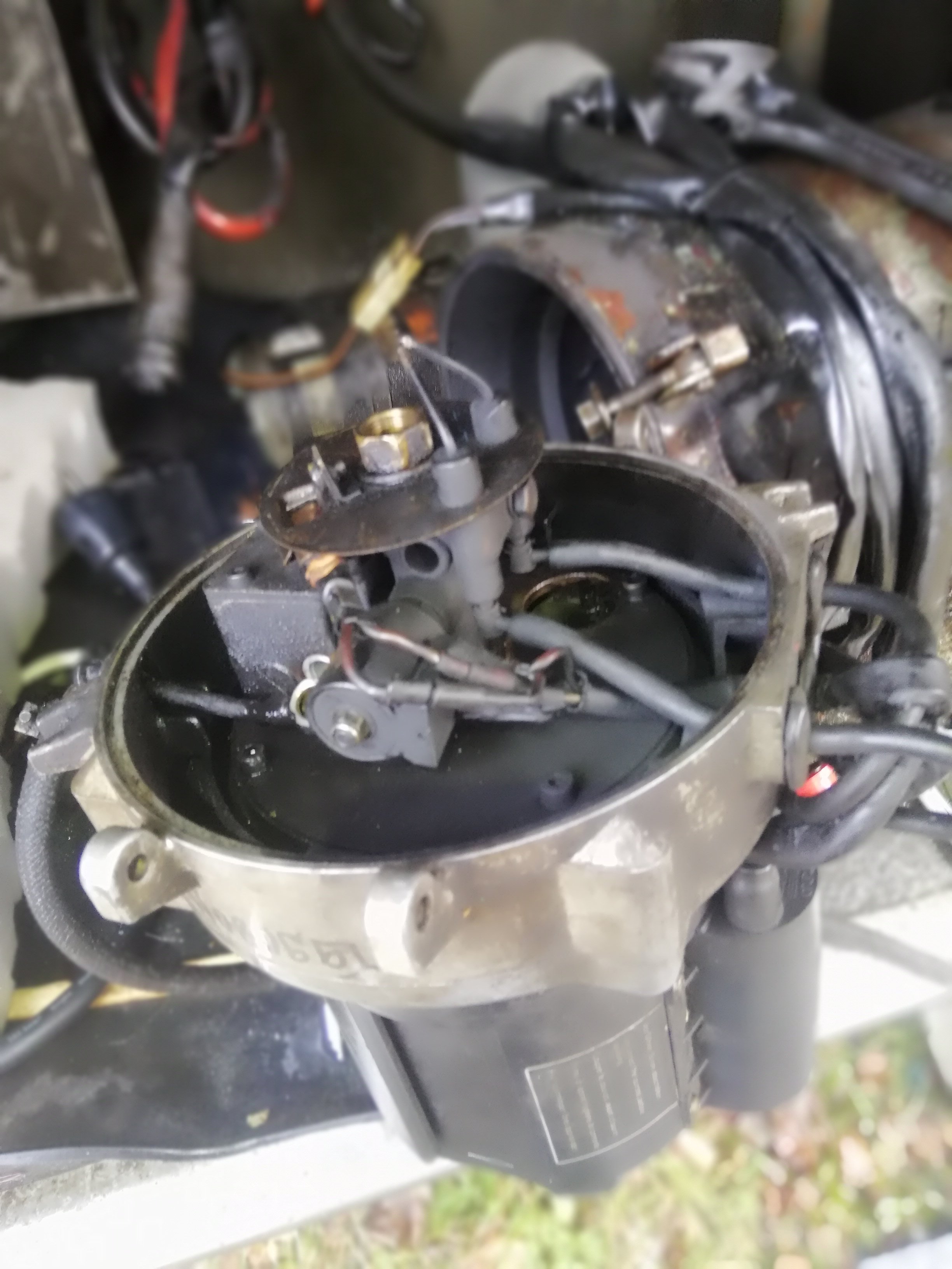

Webasto. Onko jossain joku nollausnappi? Weban sulakjeet? Vaihdoin rikkinäisen löpöletkun, eli suodatin säiliön vasemmanpuoleisen, sitten yritin ilmailla

Tuossakin lienee tuo webaston polttoaineen syöttö tuollainen, joka painovoimaisesti laskee tuolta välisäiliöltä naftan webastoon. Se välisäiliö täyttyy pikkuhiljaa moottorin käydessä, on sijoitettu polttoaineen paluuputkeen tankin ja koneen väliin.
Eli jos olet letkunvaihdon yhteydessä laskenut tuon välisäiliön tyhjäksi, sun pitää käyttää moottoria, jotta sinne tulee uutta polttoainetta.

Kokeilin syöttää löpöä väkisin ruutalla. Letk on ok, tulee webastolle asti, mutta sitten tekee tenän. Voiko olla joku "vipu kiinni"?

Liekki palaa. Se tuli eilen testattua.......

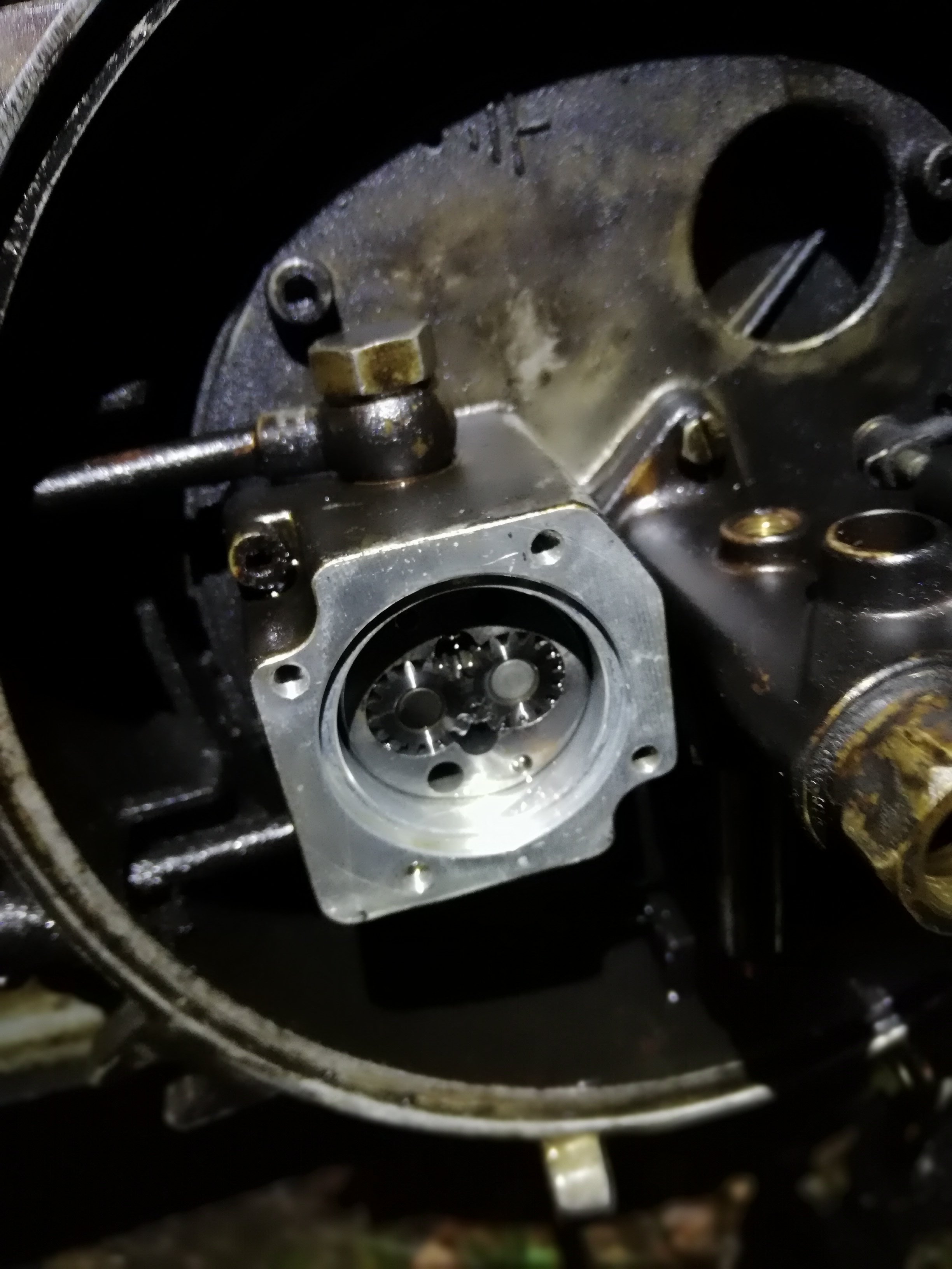

Tämmöinen sveitsiläisen kellon koneisto löytyi weban sisältä. Mikä tuo on?

Eli tuohon tulee löpöletkut vastakkaisille sivuille, ja eteenpäin lähtee yksi paljon ohuempi kuparisena joka jatkuu 2cm ja menee johonkin sylinteriin jota pitäisi availla magneettiventtiilinohjaama piikki. Venttiili toimii, ja sille tulee sähkö. Piikki liikkui. Niin mikä helkutti tässä mättää? Pitäisikö sen mysteerirataskoneiston pyöriä ja tehdä kunnon paine?

Tuo on pumppu. Kun rattaat pyörivät niin se pakottaa nestettä toiselle puolelle ja kykenee tarvittaessa tuottamaan ihan kohtuullisesti painettakin. Tai onhan olemassa myös paineilmakompressorejakin jotka toimivat tuolla samalla periaatteella, mutta tuolla webastossa se pumppaa polttoainetta.
