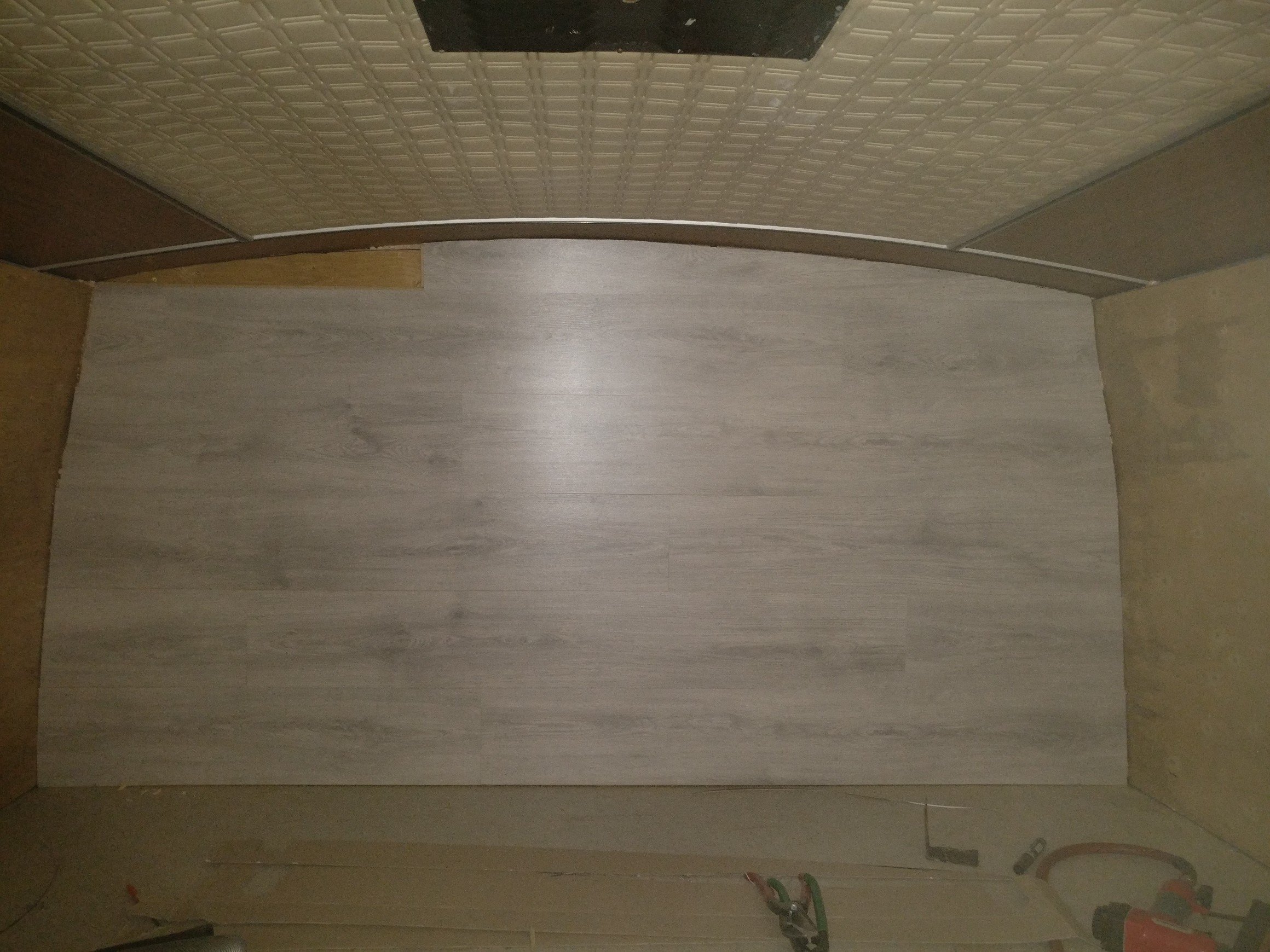

Laminaatit käveli vastaan pikemmin kuin ehti sanoa "missä se viis vuotta vanha tasoitepurkki on" :lol:
Peräseinän sain melkein valmiiksi eilen.
Jos ei ole eläessään laittanut laminaattia, niin välttämättä ei kannata aloittaa bussin peräseinästä jonka on itse eristänyt ja levyttänyt tuhannen kieroksi :lol:
