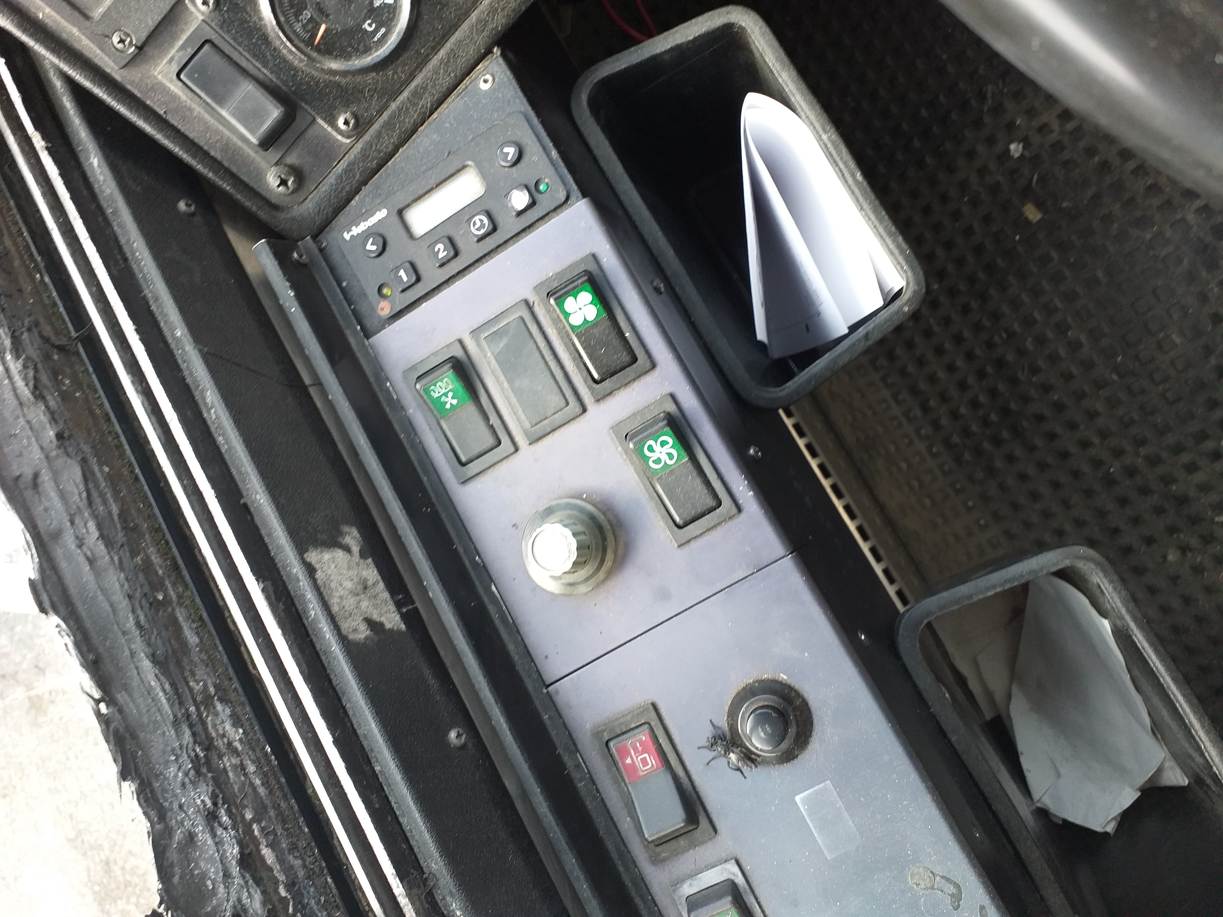

Tuo säädin antaa savut. En tiä mitä se säätää, matkustamon lämmönsäädölle on oma samanlainen nupikka. Polttaa 5a sulakkeen kun kääntää nupikkaa vähän, se sulake on kuljettajan istuimen lämmitys kaavion mukaan, mutta tämäkin laite on sen perässä.
Eli minkä säätö tuo on, ja mistä noita saa ostettua?

5A sulake kuulosta aika pieneltä istuinlämmittimelle.
Voihan se olla istuinlämmitin, mutta siellä on istuinlämmitin oikarissa, tai joku laittanut liian pienen sulakkeen.

Voisko olla kulj tuulettimen ( omassa tuuletin linjakilven kohdassa on/ off kytkimellä, poistanee höyryjä tuulilasin yläosasta tai jäähdyttää kuskin otsaa ?) tai jalkatilan lämmitys laiteen portaaton säätö, kuten Jule kirjoitti kohde oikosulussa tai jos pyörivä laite moottori jumissa.
( ei liittyne radion vahvistimeen tai mikrofoniin säätöön,,,virran oton perusteella)

Minun autossa tuosta potikasta säädetään kuljettajan istuimen alla olevaa nestekiertoista lämmitintä.

salminen kirjoitti:
18 Heinä 2019 14:50
Sen on oltava se, minullakin istuimen alla nestekiertoinen lämmitin, ja takana matkustamossa on 2kpl samanlaisia, niille on siis se toinen nupikka.

Minulla vastaavalla kohtaa pyyhkijöiden tihkunopeussäädin, tosin erinäköinen potikka.
