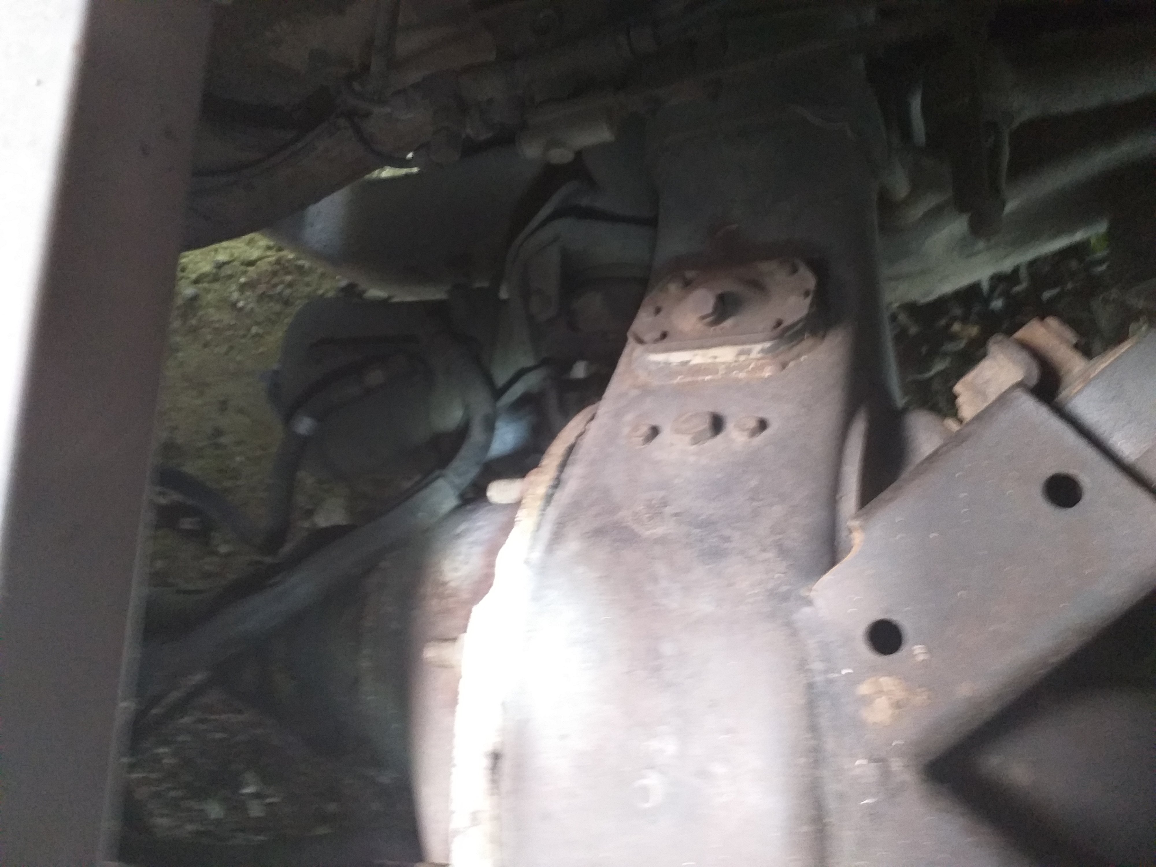

Itse avaisin ja putsaisin kuvan mukaisen venttiilin joka mielestäni huolehtii, milloin ja kuinka paljon kuhunkin piiriin painetta menee. Eikös tuo juuri ole se mainitsemasi 4-piiri venttiili.... Kannattaa vain purkaessa laittaa jouset ym. sisuskalut järjestykseen että menee samaisessa järjestyksessä takaisin. On kuulemma merkitystä sillä, että oikeat sisuskalut menee oikeaan "lokeroon".7thLegion kirjoitti: ↑14 Elo 2019 08:42 Ei suhise enään jarruissa mikään. Liikkuu jotenkin kevyemmin, pysähtyy todellakin paremmin, eikä tunnu niin pahasti etupainoiselle. Silti se 2 piirin jarrupaine ei nouse, on 5 rajalla. Eli ollakko kummiskin siinä nelipiiriventtiilissä vika? Loppuuko katsastus siihen jos jarruvalo palaa, vaikka jarrulaput olisi kunnossa?

Olen antanut itse itselleni ymmärtää että se on tuo mötikkä ilmasäiliön päässä? Minäpäs koitan ensin avaimella että onko putket edes kiinni. Sitten miettiä uskaltaako purkaa riskinä ettei saa enään kasaan, vaiko odottaa vaimon veronpalautuksia, jos törsäisi ja ostaisi ihan uuden

Noissa lähdöissä on kaikissa numerot ja kierteet on ainaki mulla vastaan tulleissa venttiileissä ollu kaikissa samanlaiset. Jos putsaat ton alueen tuolta hyvin, tyrkkäät jotain irrotusöljyy vähän joka paikkaan ja sit varovasti nitkuttelet nipat auki, ni uus (tai huollettu vanha) menee just samallai samoihin nippoihi. Jos osat on käsillä, on homma selvä puolessa tunnissa.
4 tieventtiili täyttää säiliöt ”säädetyssä ” järjestyksessä, max paineet tehdään paineenalennusventiileillä:Notreal kirjoitti: ↑14 Elo 2019 10:45Itse avaisin ja putsaisin kuvan mukaisen venttiilin joka mielestäni huolehtii, milloin ja kuinka paljon kuhunkin piiriin painetta menee. Eikös tuo juuri ole se mainitsemasi 4-piiri venttiili.... Kannattaa vain purkaessa laittaa jouset ym. sisuskalut järjestykseen että menee samaisessa järjestyksessä takaisin. On kuulemma merkitystä sillä, että oikeat sisuskalut menee oikeaan "lokeroon".7thLegion kirjoitti: ↑14 Elo 2019 08:42 Ei suhise enään jarruissa mikään. Liikkuu jotenkin kevyemmin, pysähtyy todellakin paremmin, eikä tunnu niin pahasti etupainoiselle. Silti se 2 piirin jarrupaine ei nouse, on 5 rajalla. Eli ollakko kummiskin siinä nelipiiriventtiilissä vika? Loppuuko katsastus siihen jos jarruvalo palaa, vaikka jarrulaput olisi kunnossa?
Esim jos on 8 bar ( max) järjestelmä
Ensintäyttyy käyttöjarrupiirit seuraavaksi käsijarru ja kun nuo on n6 bar alkaa täytty lisälaitepiiri ( ns jouset, korilaitteet)
tällä varmistetaan jarrujen toiminta enssijaisesti ja vuototilanteissa jarrut toimii vaikka koripuoli vuotais ja jos käsijarru
puoli vuotaa vetää jouset käsijarrun päälle. Summerin / varoitusvalojen palaessa jarrujärj vuoto paine alle .
