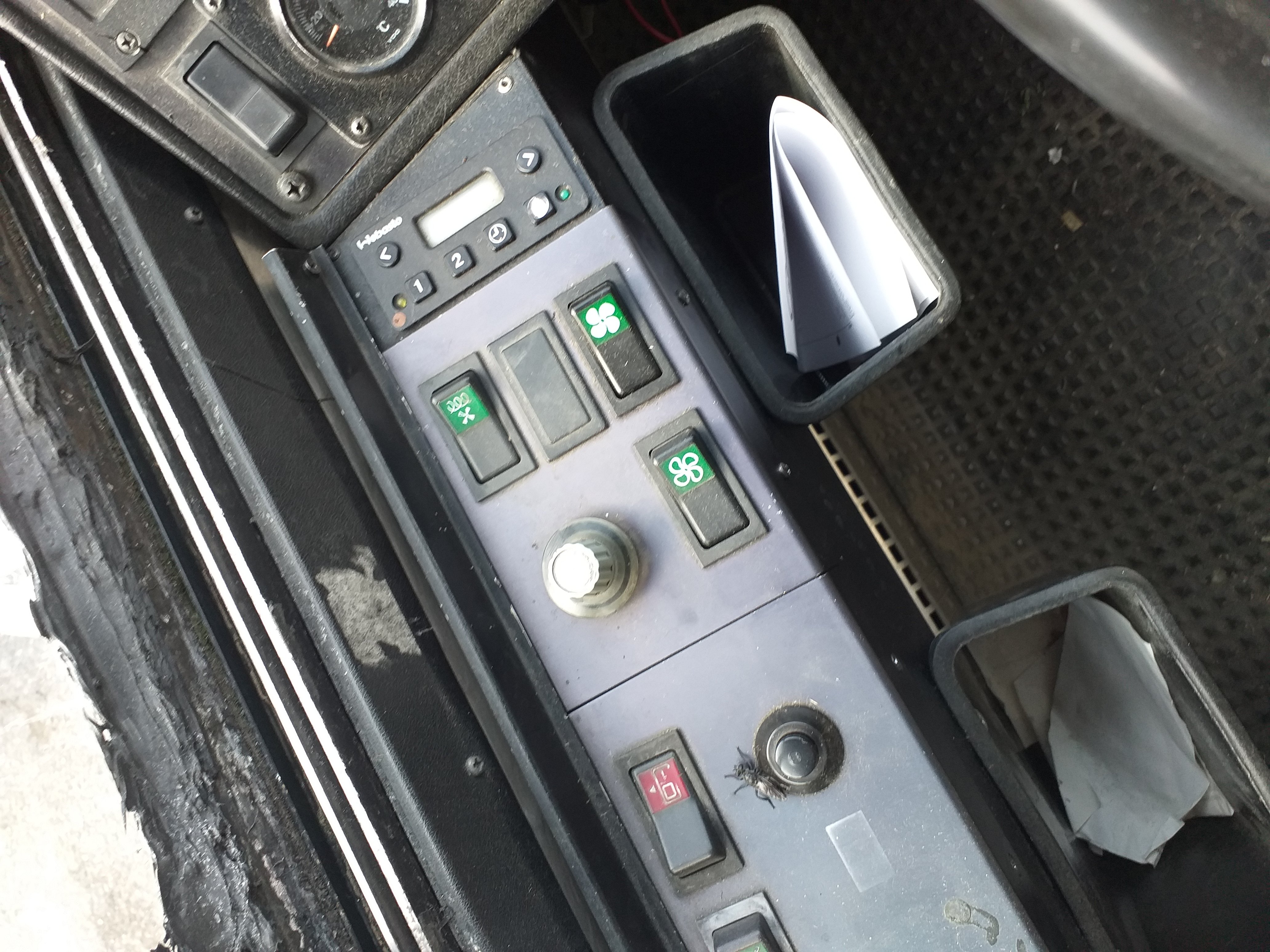

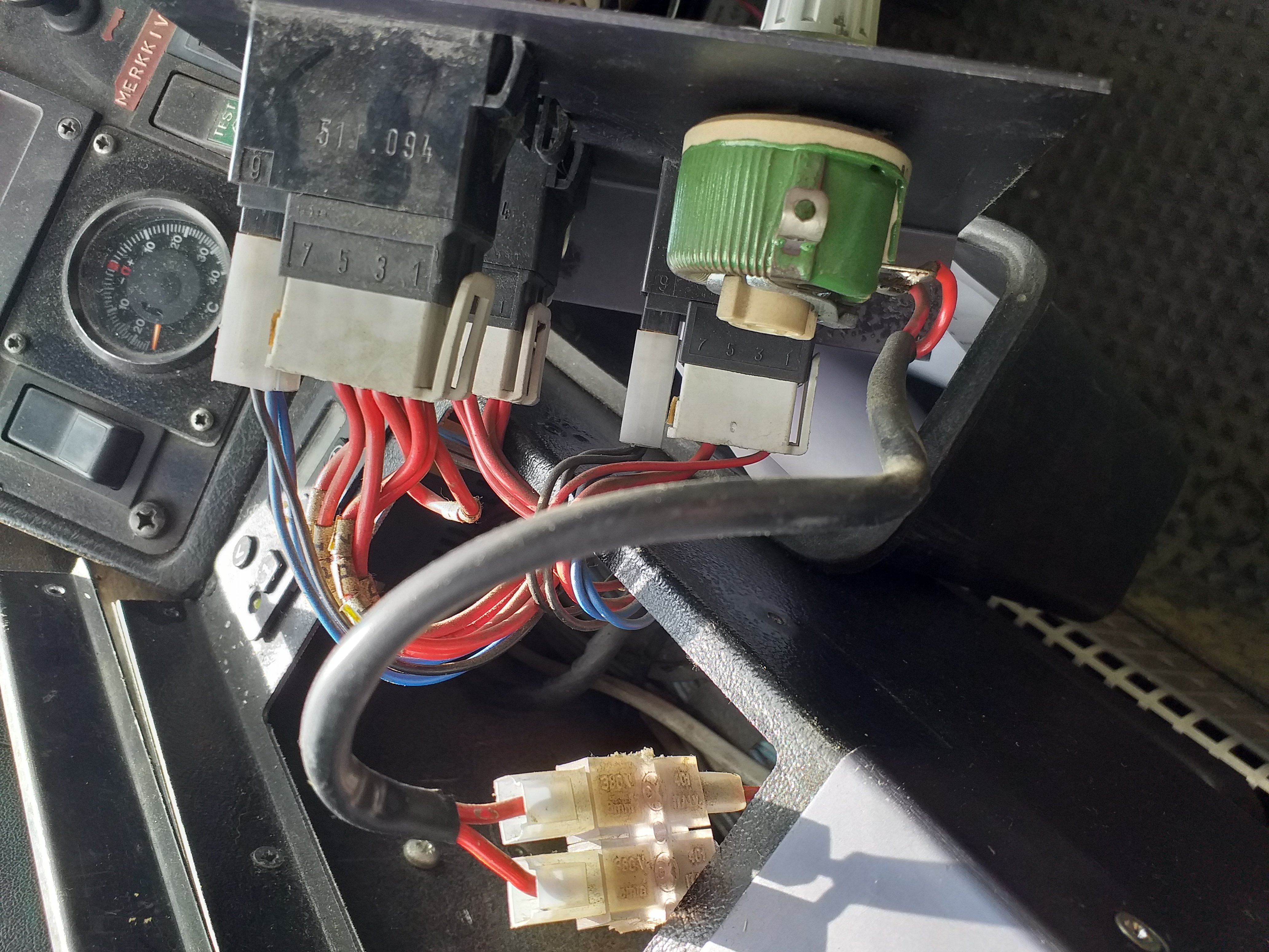

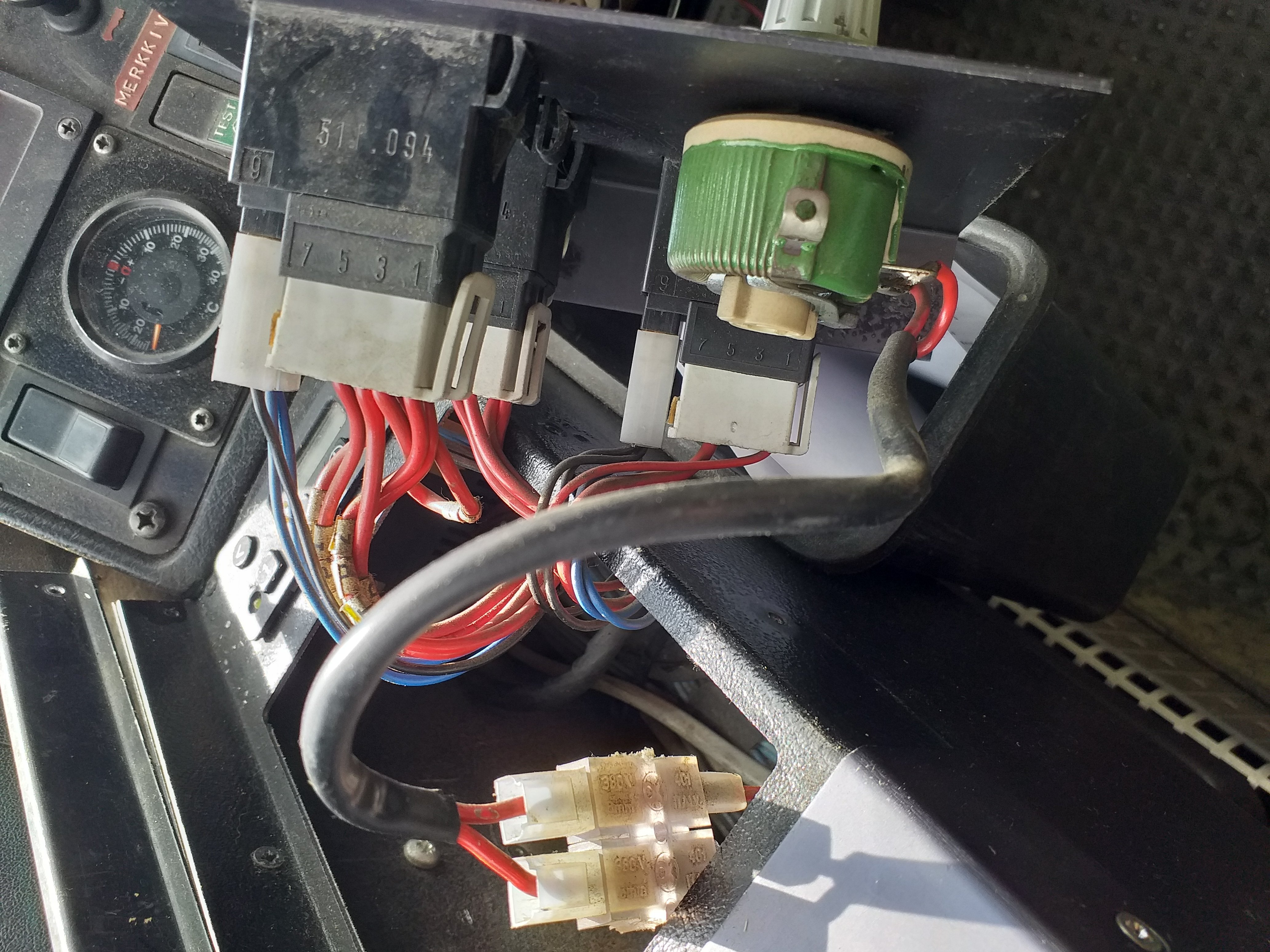

Tuo säädin antaa savut. En tiä mitä se säätää, matkustamon lämmönsäädölle on oma samanlainen nupikka. Polttaa 5a sulakkeen kun kääntää nupikkaa vähän, se sulake on kuljettajan istuimen lämmitys kaavion mukaan, mutta tämäkin laite on sen perässä.
Eli minkä säätö tuo on, ja mistä noita saa ostettua?
5A sulake kuulosta aika pieneltä istuinlämmittimelle.
Voihan se olla istuinlämmitin, mutta siellä on istuinlämmitin oikarissa, tai joku laittanut liian pienen sulakkeen.
Voisko olla kulj tuulettimen ( omassa tuuletin linjakilven kohdassa on/ off kytkimellä, poistanee höyryjä tuulilasin yläosasta tai jäähdyttää kuskin otsaa ?) tai jalkatilan lämmitys laiteen portaaton säätö, kuten Jule kirjoitti kohde oikosulussa tai jos pyörivä laite moottori jumissa.
( ei liittyne radion vahvistimeen tai mikrofoniin säätöön,,,virran oton perusteella)

Minun autossa tuosta potikasta säädetään kuljettajan istuimen  alla olevaa nestekiertoista lämmitintä.

Minulla vastaavalla kohtaa pyyhkijöiden tihkunopeussäädin, tosin erinäköinen potikka.

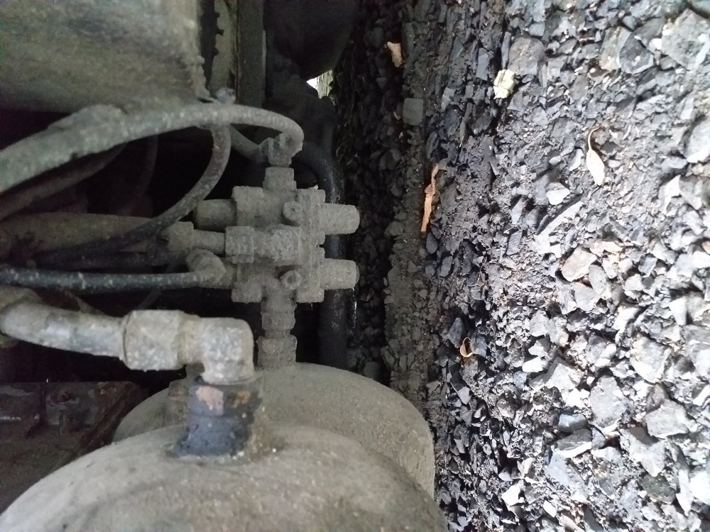

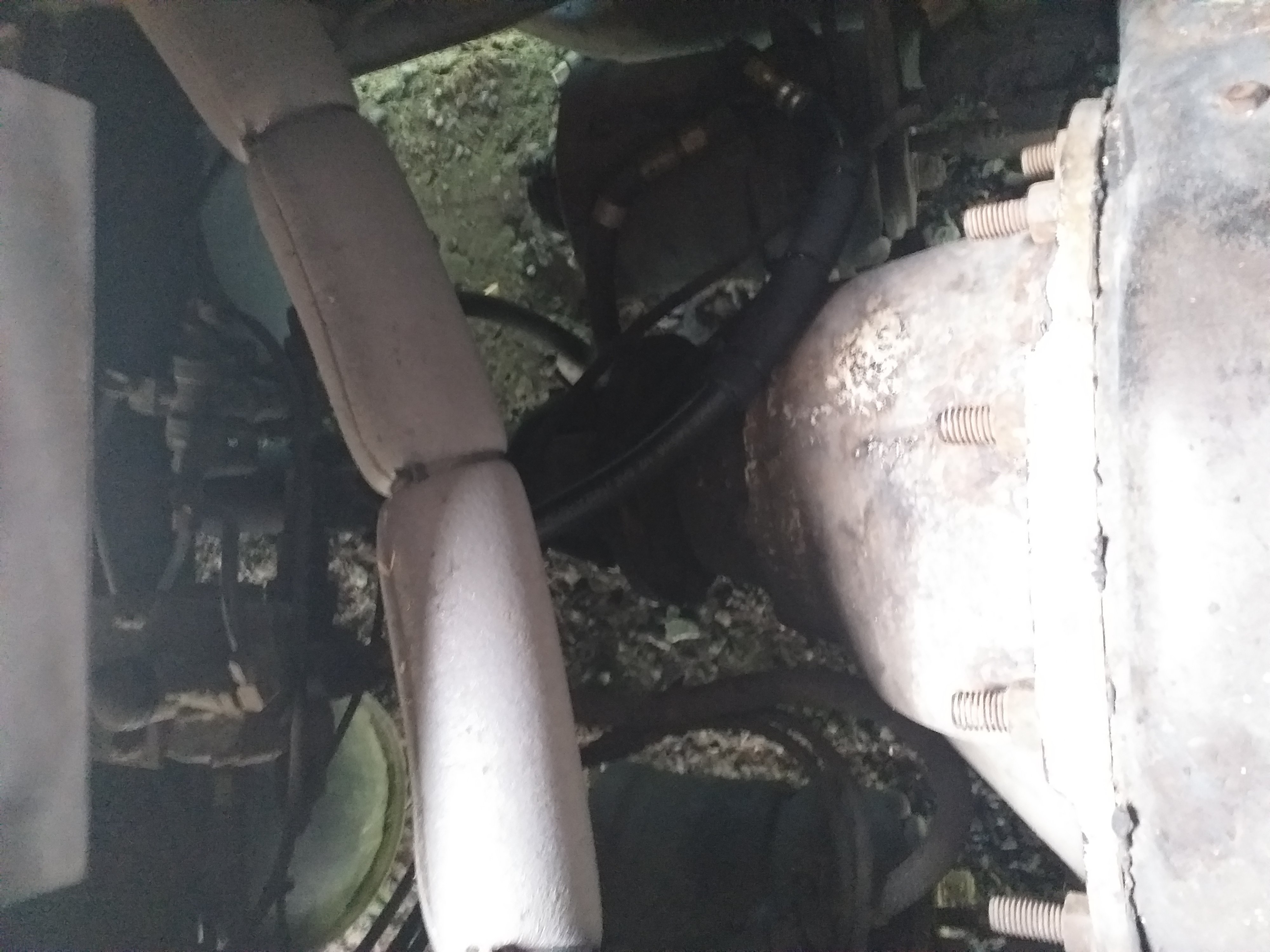

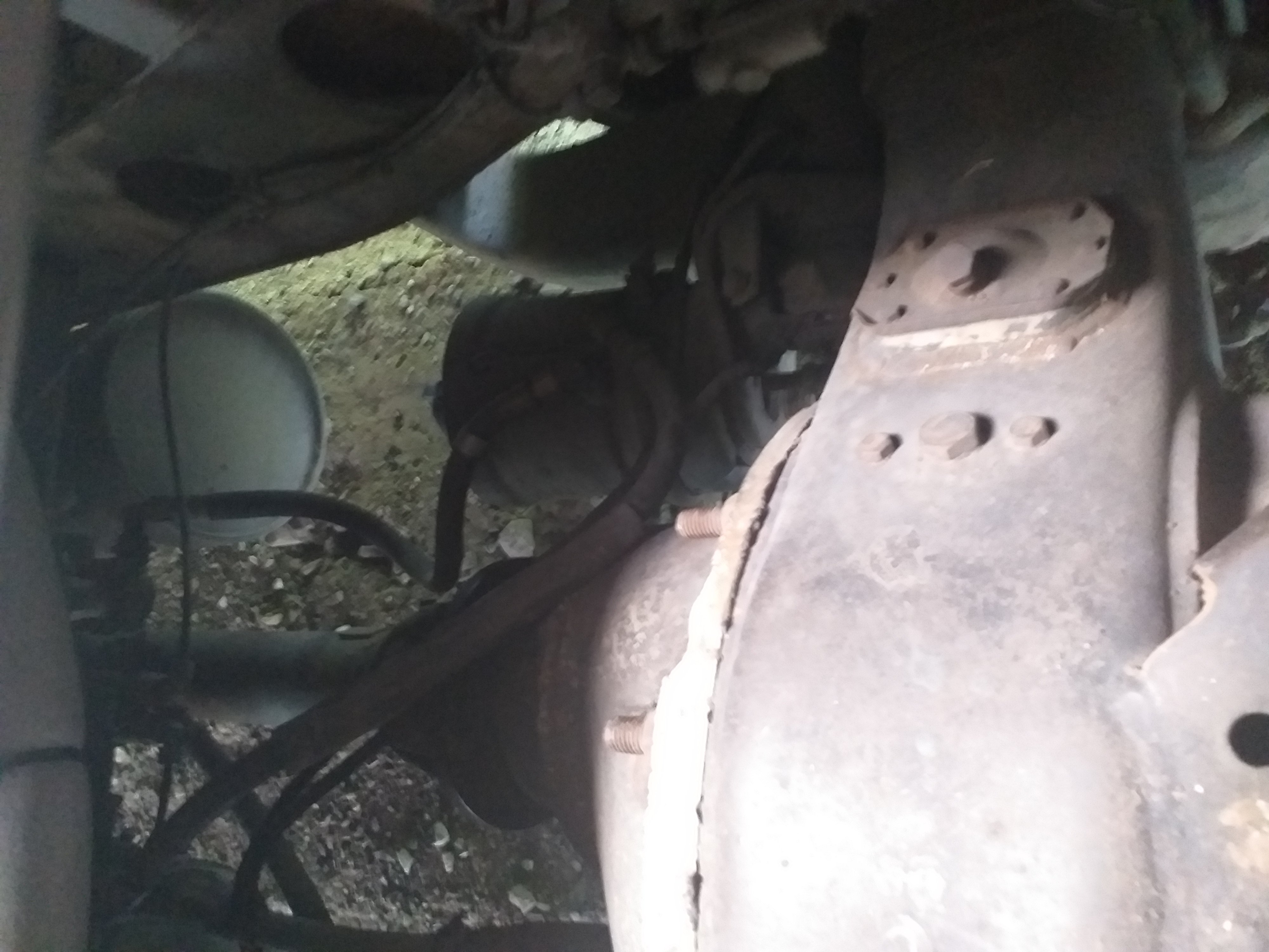

Itse avaisin ja putsaisin kuvan mukaisen venttiilin joka mielestäni huolehtii, milloin ja kuinka paljon kuhunkin piiriin painetta menee. Eikös tuo juuri ole se mainitsemasi 4-piiri venttiili.... Kannattaa vain purkaessa laittaa jouset ym. sisuskalut järjestykseen että menee samaisessa järjestyksessä takaisin. On kuulemma merkitystä sillä, että oikeat sisuskalut menee oikeaan "lokeroon".7thLegion kirjoitti: ↑14 Elo 2019 08:42 Ei suhise enään jarruissa mikään. Liikkuu jotenkin kevyemmin, pysähtyy todellakin paremmin, eikä tunnu niin pahasti etupainoiselle. Silti se 2 piirin jarrupaine ei nouse, on 5 rajalla. Eli ollakko kummiskin siinä nelipiiriventtiilissä vika? Loppuuko katsastus siihen jos jarruvalo palaa, vaikka jarrulaput olisi kunnossa?

Olen antanut itse itselleni ymmärtää että se on tuo mötikkä ilmasäiliön päässä? Minäpäs koitan ensin avaimella että onko putket edes kiinni. Sitten miettiä uskaltaako purkaa riskinä ettei saa enään kasaan, vaiko odottaa vaimon veronpalautuksia, jos törsäisi ja ostaisi ihan uuden
Pistätkö neppi yvtä, pistän osoitteen jos viitsisit pistää sen vanhan tulemaan. Puran sen poikieni (8,6,3v) kanssa ja opetellaan moisen osan salat. Tiiä vaikka saataisiin toimimaankin.

Itseasiassa se mun on just tommonen samanlainen. Sehän ei siis ole uusi, vaan pikemminki vanha, mut jos keksit sille jotain käyttöö, ni toki lähetän.
Noissa lähdöissä on kaikissa numerot ja kierteet on ainaki mulla vastaan tulleissa venttiileissä ollu kaikissa samanlaiset. Jos putsaat ton alueen tuolta hyvin, tyrkkäät jotain irrotusöljyy vähän joka paikkaan ja sit varovasti nitkuttelet nipat auki, ni uus (tai huollettu vanha) menee just samallai samoihin nippoihi. Jos osat on käsillä, on homma selvä puolessa tunnissa.
4 tieventtiili täyttää säiliöt ”säädetyssä ” järjestyksessä, max paineet tehdään paineenalennusventiileillä:Notreal kirjoitti: ↑14 Elo 2019 10:45Itse avaisin ja putsaisin kuvan mukaisen venttiilin joka mielestäni huolehtii, milloin ja kuinka paljon kuhunkin piiriin painetta menee. Eikös tuo juuri ole se mainitsemasi 4-piiri venttiili.... Kannattaa vain purkaessa laittaa jouset ym. sisuskalut järjestykseen että menee samaisessa järjestyksessä takaisin. On kuulemma merkitystä sillä, että oikeat sisuskalut menee oikeaan "lokeroon".7thLegion kirjoitti: ↑14 Elo 2019 08:42 Ei suhise enään jarruissa mikään. Liikkuu jotenkin kevyemmin, pysähtyy todellakin paremmin, eikä tunnu niin pahasti etupainoiselle. Silti se 2 piirin jarrupaine ei nouse, on 5 rajalla. Eli ollakko kummiskin siinä nelipiiriventtiilissä vika? Loppuuko katsastus siihen jos jarruvalo palaa, vaikka jarrulaput olisi kunnossa?
Esim jos on 8 bar ( max) järjestelmä
Ensintäyttyy käyttöjarrupiirit seuraavaksi käsijarru ja kun nuo on n6 bar alkaa täytty lisälaitepiiri ( ns jouset, korilaitteet)
tällä varmistetaan jarrujen toiminta enssijaisesti ja vuototilanteissa jarrut toimii vaikka koripuoli vuotais ja jos käsijarru
puoli vuotaa vetää jouset käsijarrun päälle. Summerin / varoitusvalojen palaessa jarrujärj vuoto paine alle .

Vaikka nelipiiriventtiili näyttää samanlaiselta ja siinä on samat numerot lähdöissä (Jonkinlainen standardi), niin toiminta ei ole välttämättä tai edes todennäköisesti sama.
Varaosanumero ratkaisee aika paljon.
Esim. Volvoissa joissa on 12bar systeemi, niin jarrut toimii 8bar paineella. Ja nelipiiriventtiiliin menee molemmat paineet.
Jos vääränlainen venttiili, niin voipi vaikka jousista loppua puhti tai jos hyvin käy, niin jarruissa saattaa tapahtua jotain vähemmän mukavaa.
Yleisenä vinkkinä kaikille, että jos et tiedä mitä teet, niin mieti vielä uudestaan. Jarrut on kuitenkin ihan kivat olla kunnossa.
Oikeastaan paineilmajarrujen korjaus on luvanvaraista touhua.
  Kiitos ja anteeksi.
