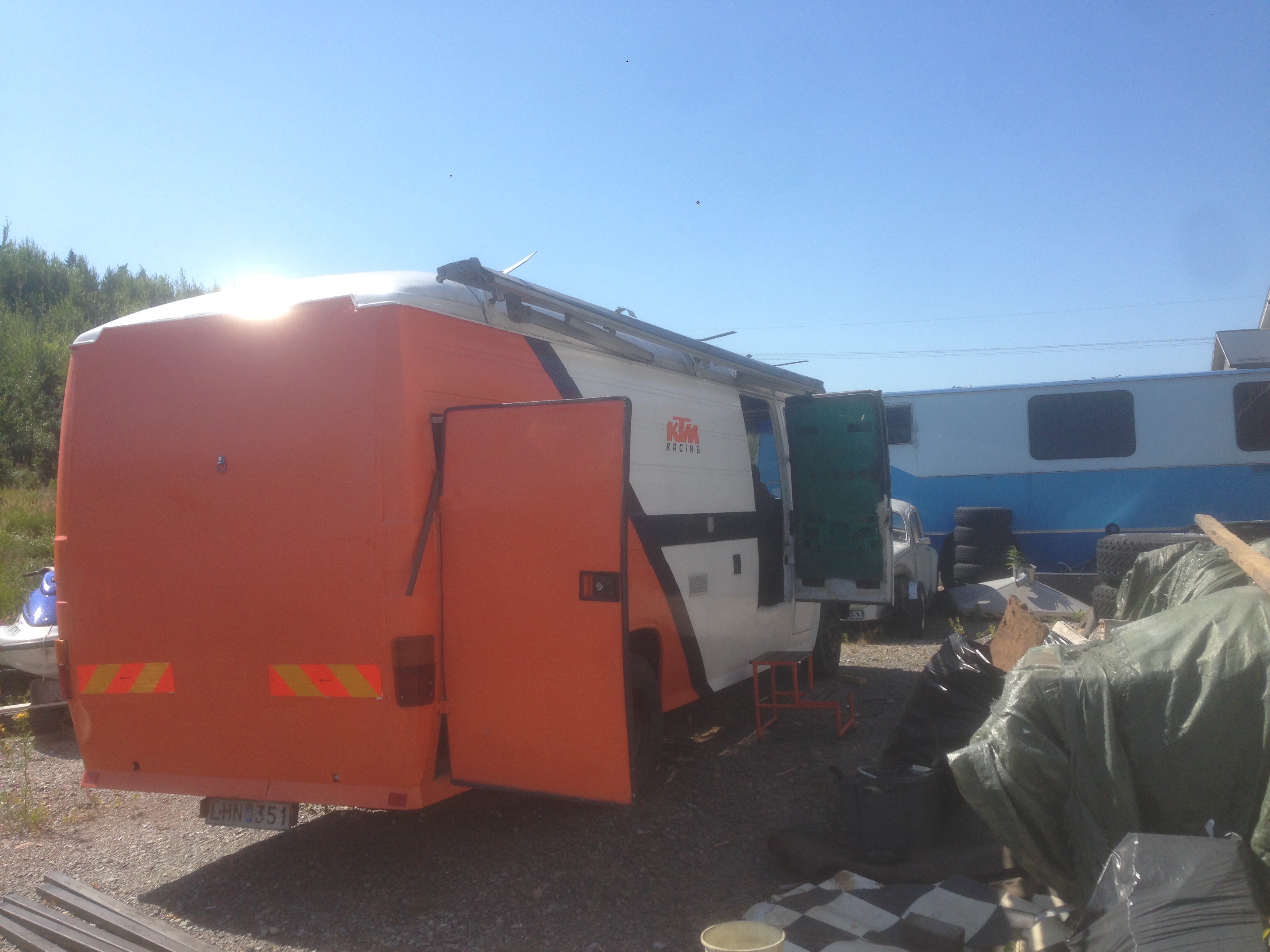

Moro, tässä muutamia huonoja kuvia! Ei kuvaajakaan hyvä ole, mutta on myös pitäny jo hetken hankkia parempi kännykkä...
Kalusteita rupesin jo vanerista rakentamaan. 12mm vanerista tulee kaikki, rungot 33x33 on rimaa, paitsi näkyvät etuseinät taidan tehä 4mm koivuvanerista ja ehkä pintaan jonku petsin tai lakan.
Perällä oleva sänkyparvi on tehty 25x25 rhs rungolla. Sängystä tuli 1600x1900, korkeutta on reilu istuma korkeus. Mitoitin sen niin että alla takatilassa mahtuu kuljettamaan moottoripyörää. Sänky ei ole aivan auton perään asti rakennettu (kiitos suomen lainsäädännön) ja ja kulmastakin puuttuu pala jotta taka tilaan olisi kivempi kulkea...mutta eiköhän me sinne emännän kans mahduta, on sitä ahtaimmissakin paikoissa nukuttu heh
Ton portaan tein sivuovelle kulkemisen helpottamiseksi. Ilmasäiliöt on siinä portaan alla, taidan joskus vielä tehdä auton alta tulevan paineilma rapun siihen lisäksi.
Tuo markiisi vois olla muuten myynnissä. Siihen on etu- ja sivuseinä myös, betoniset painot jne tarpeellinen. Vois vaihdella jotenkin ilmalenkkeihin ilmapenkkeihin, jotka olen kiinnostunut myös ostamaan suoraan jos jollain nurkissa lojuu sellasia..? Myös takapuskuri etsinnässä, voi olla että teen se palkista ni ainaki kestää peruutella kameleja ja hiluxeja nurin heh
