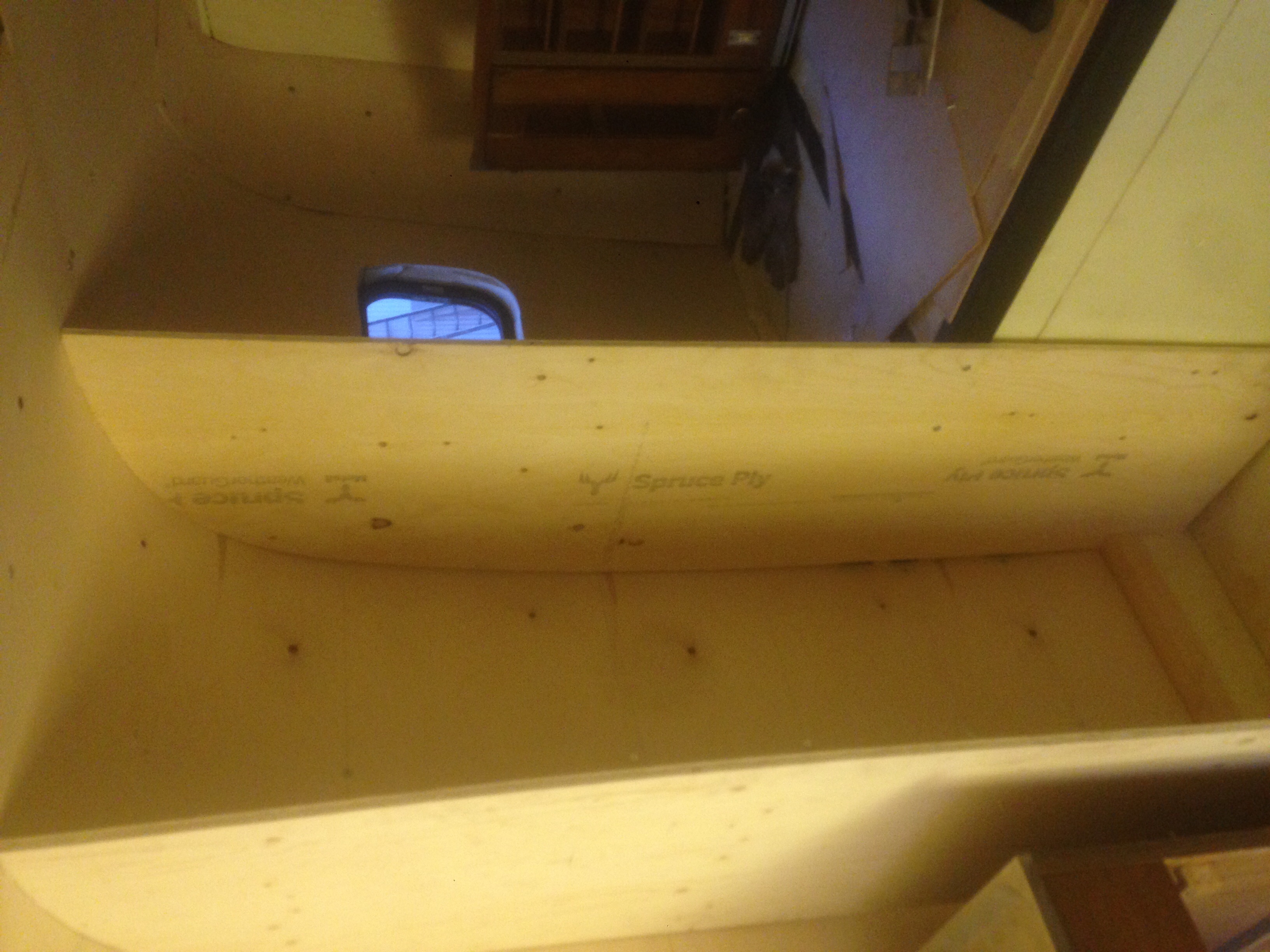

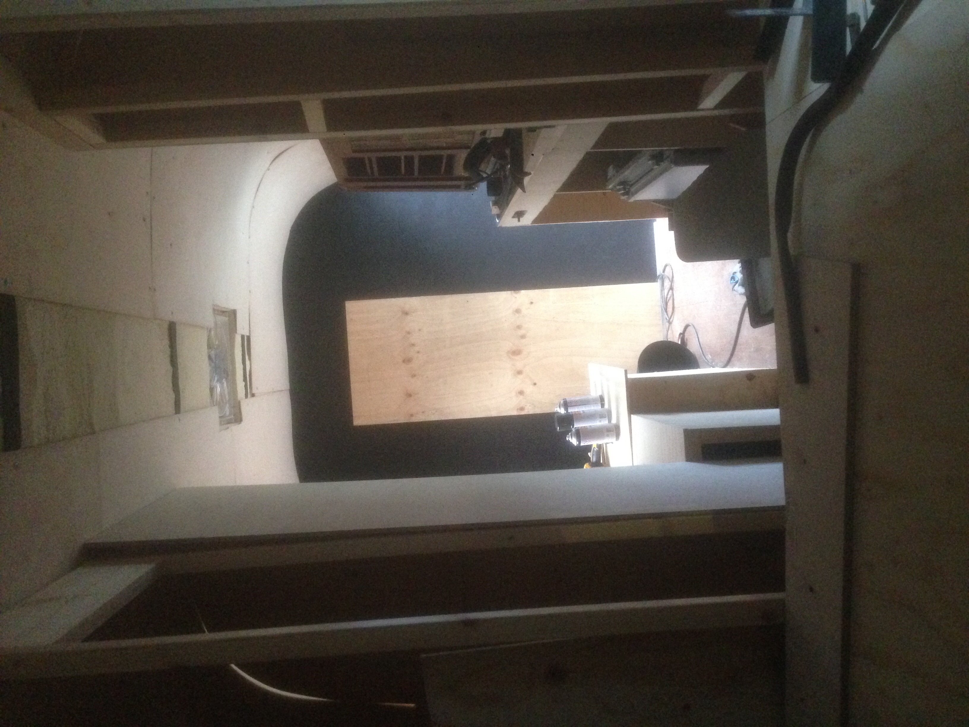

Moro, tässä muutamia huonoja kuvia! Ei kuvaajakaan hyvä ole, mutta on myös pitäny jo hetken hankkia parempi kännykkä...
Kalusteita rupesin jo vanerista rakentamaan. 12mm vanerista tulee kaikki, rungot 33x33 on rimaa, paitsi näkyvät etuseinät taidan tehä 4mm koivuvanerista ja ehkä pintaan jonku petsin tai lakan.
Perällä oleva sänkyparvi on tehty 25x25 rhs rungolla. Sängystä tuli 1600x1900, korkeutta on reilu istuma korkeus. Mitoitin sen niin että alla takatilassa mahtuu kuljettamaan moottoripyörää. Sänky ei ole aivan auton perään asti rakennettu (kiitos suomen lainsäädännön) ja ja kulmastakin puuttuu pala jotta taka tilaan olisi kivempi kulkea...mutta eiköhän me sinne emännän kans mahduta, on sitä ahtaimmissakin paikoissa nukuttu heh :roll: :lol:
Ton portaan tein sivuovelle kulkemisen helpottamiseksi. Ilmasäiliöt on siinä portaan alla, taidan joskus vielä tehdä auton alta tulevan paineilma rapun siihen lisäksi.
Tuo markiisi vois olla muuten myynnissä. Siihen on etu- ja sivuseinä myös, betoniset painot jne tarpeellinen. Vois vaihdella jotenkin ilmalenkkeihin ilmapenkkeihin, jotka olen kiinnostunut myös ostamaan suoraan jos jollain nurkissa lojuu sellasia..? Myös takapuskuri etsinnässä, voi olla että teen se palkista ni ainaki kestää peruutella kameleja ja hiluxeja nurin heh

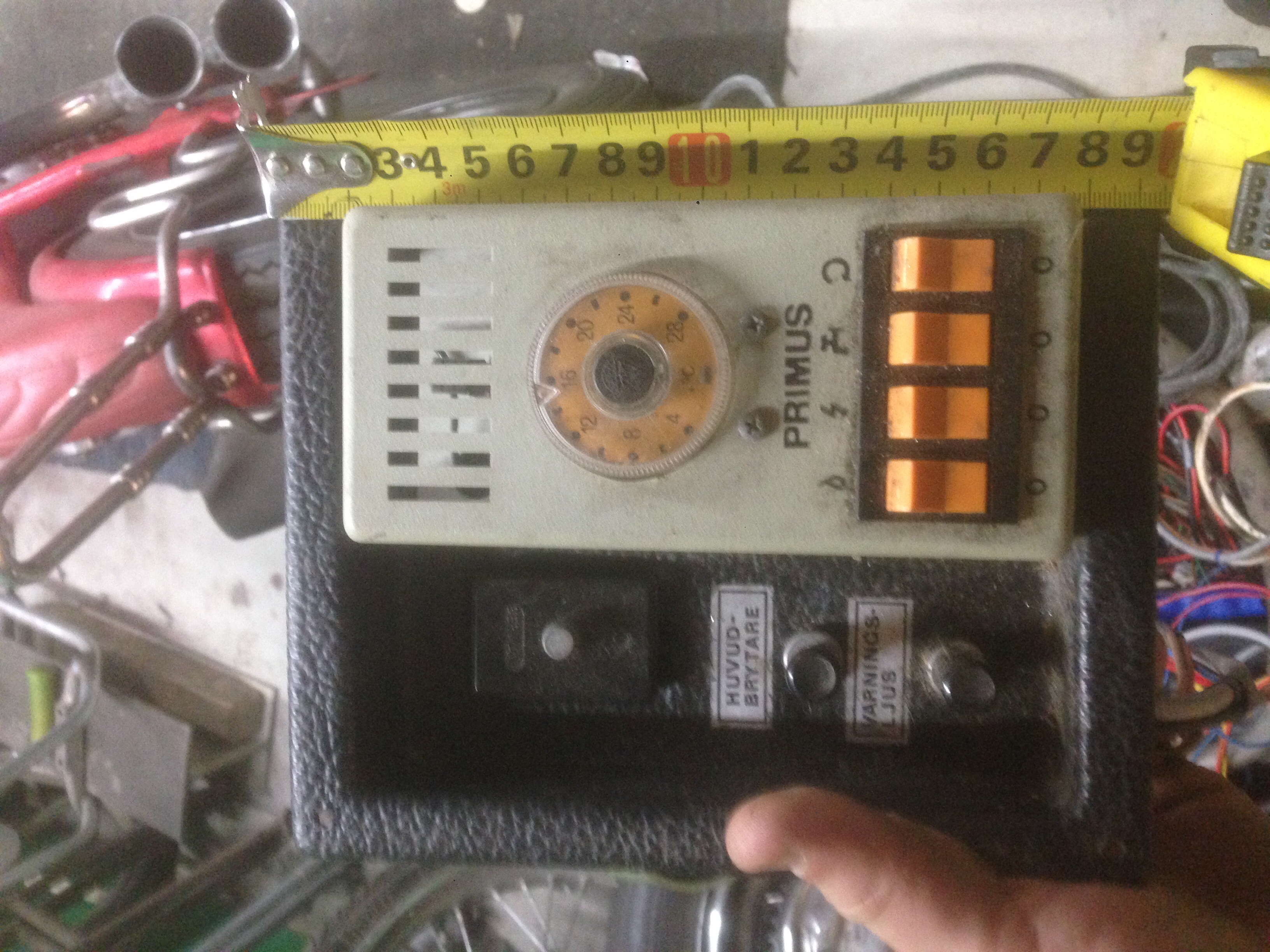

Ei muuten kenelläkään sattuisi tuohon Primukseen kytkentäkaaviota olemaan? En ymmärrä tosta hökötyksestä mitään :oops: :lol:

Mikä Primuksen pönttö on kyseessä? kyllä niihin kaavoja löytyy....

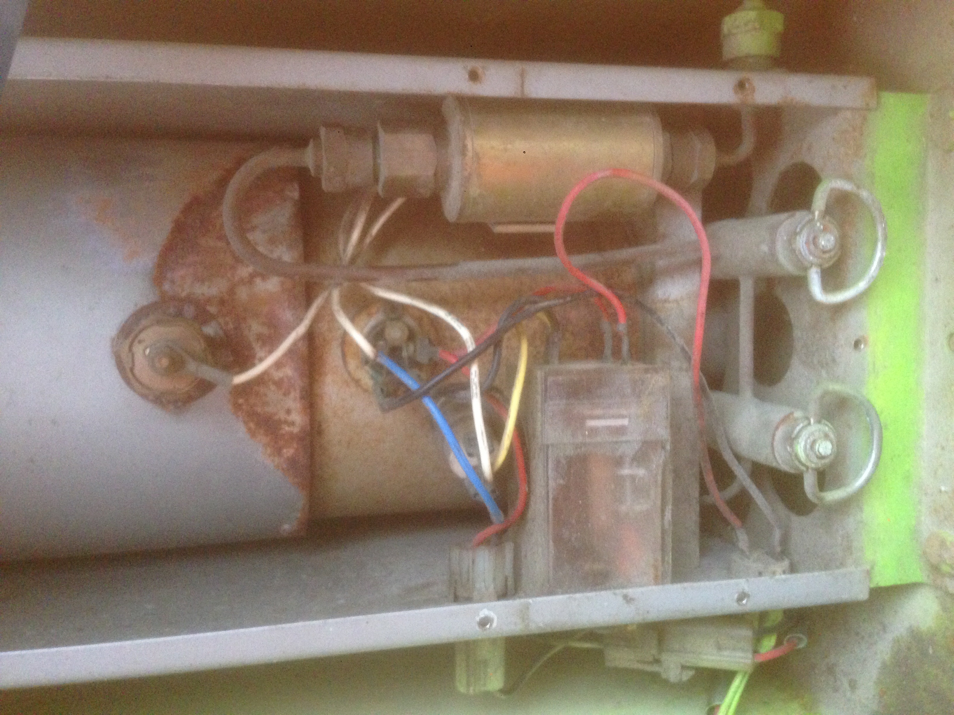

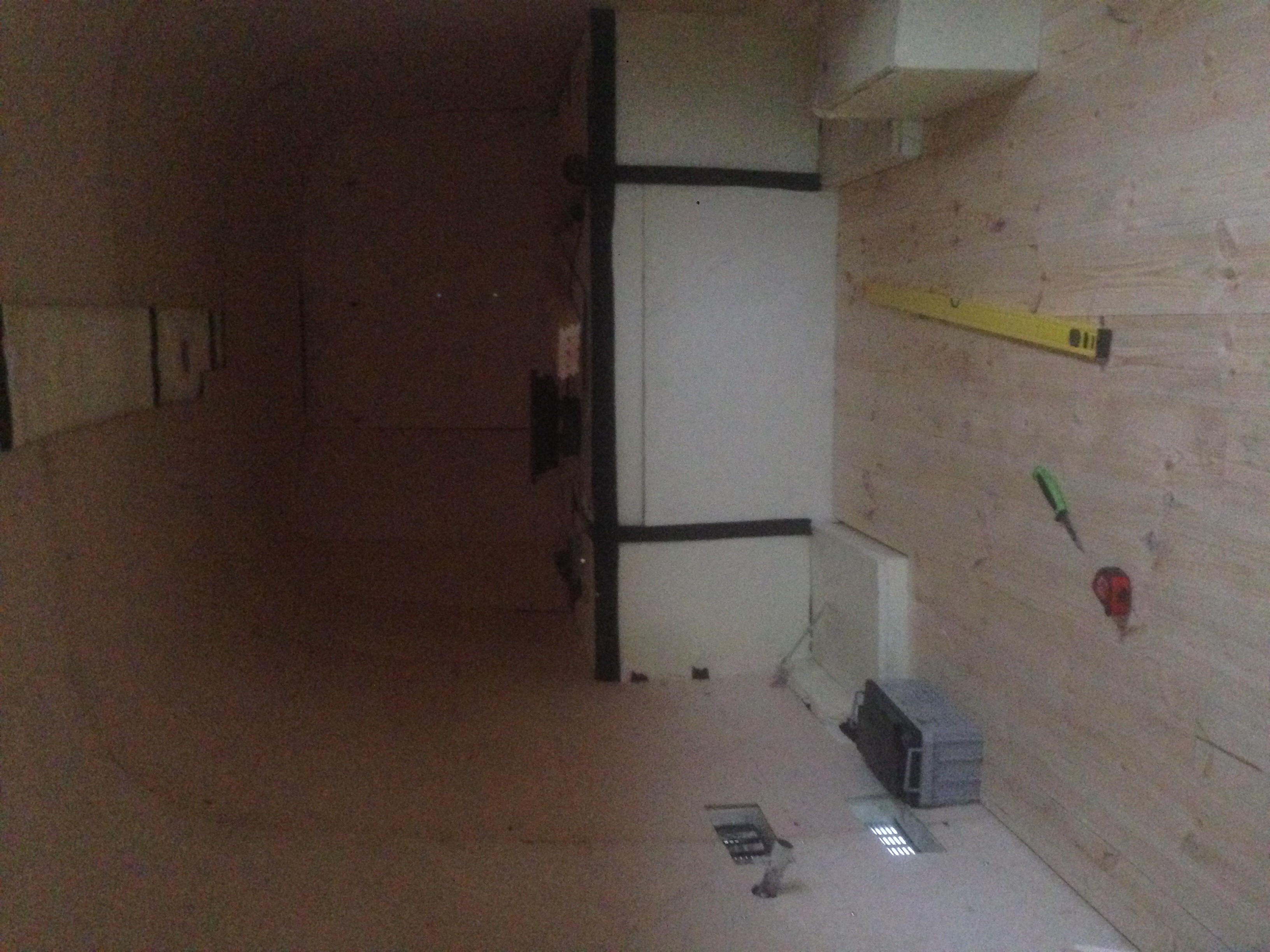

hitaasti mutta varmasti töiden ohessa touhu etenee: kalusteita on tullut tehtyä ja verhoilut on aloitettu. Messumattoa ja maalia tulee seiniin, ehkä myöhemmin jotain muutakin, sitten jossain... Nyt rupeaa olemaan meinaan semmoset kelit Tampereen korkeudella, että ei paljon hampaita enää naurata.. :shock: paitsi tuolla kopissa kontaktiliimapurkki auki vietetyn hetken jälkeen :shock: :lol:

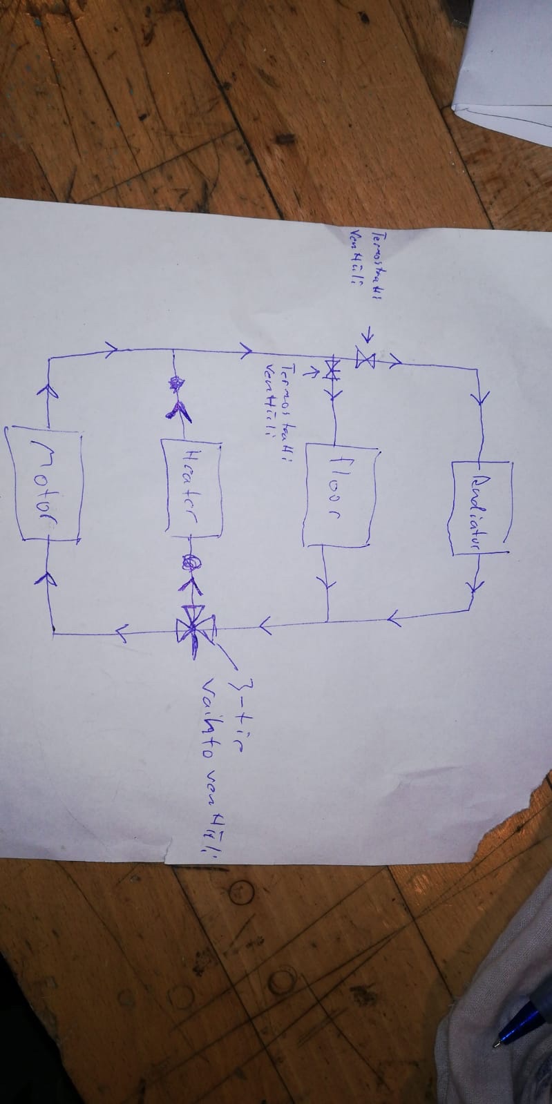

Siitä päästiinkin lämmitysasiaan taas..Pannusta en ole saanut selville, että mikä se on mallejaan. Edellinen omistaja oli hankkinut uuden sähköpatruunan, jossa lukee numero 2591. Vanhassa (joka ei kuulemma toimi, ei testattu) lukee PRIMUS 8085.. Itse pannussa ei ole mitään tyyppikilpeä, ainostaan kytkentäkaavio (kuvassa) jossa ei näy ohjauspaneelia, sähköpatruunaa tai kiertovesipumppuakaan ollenkaan..

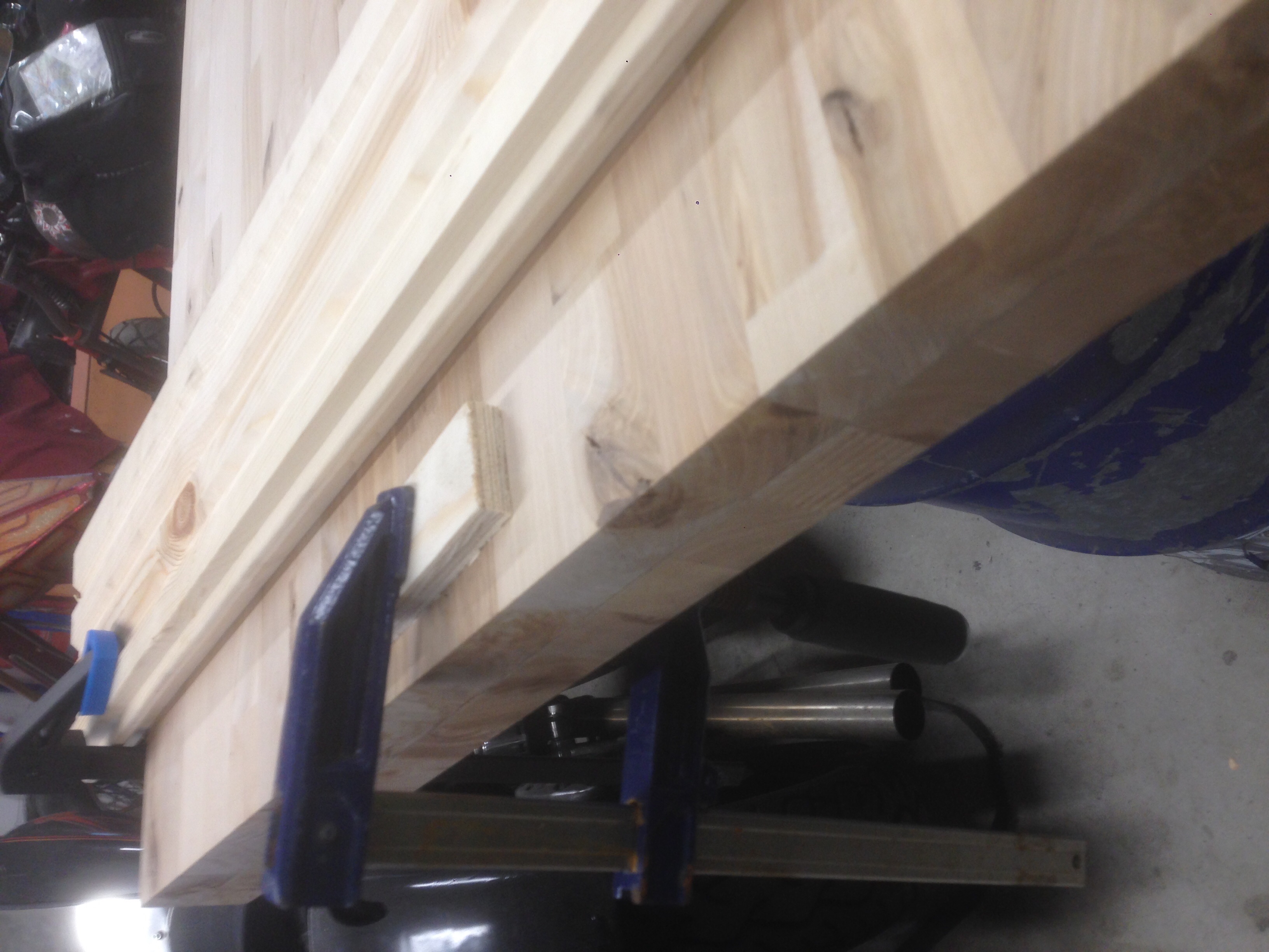

tässä kuvia:

Eikö nuo tavalliset bussipatterit ole yleensä kupariputkeaa jossa nuo rivat ovat? Isot pojat on kertonut että kupari ja alumiiniputkea ei kannattaisi samaan jäähdytysjärjestelmään sotkea sekaisin.

Primus 2450. Netti väärällään ohjeita ja kuvia. Pannu on tarkka jännitteen suhteen - ei jaksa hehkutulppa sytyttää alijännitteellä. Siihen voi nakertaa kipinäsytkän tai hehkulle jännitteentasaajan. Koneenahan tuo on pomminvarma, kun puhdistaa arinan ja hioo abikot.

Kipinäsytytys ja kunnon putsaus. Tolla pannulla mennään kuuhun ja takas. 22mm kuparilla pitkät vedot ja silikoniletkulla ja rosteriklemmareilla liitokset.

Kiitos vinkistä priimuksen suhteen!! Tämmöistä lämmitys-systeemiä on hahmoteltu..mitäs mieltä moottorin lattialämmön piiriin liittäneet on tästä suunnitelmasta? (Radiator = patteri)

Tyo Primus ei välttämättä tykkää olla painepuolella. Kylläsen siihen saa nakerrettua, mutta liitoksissa tulee olla tarkkana. Caravan-käytössä se on kuitenkin avopaisarilla.
Pitäisin Primuksen ja moottorin eri kierroissa. Moottorista saa ajon aikana paljon kuumaa, mutta parkissa se on iso jäähdytysripa. Moottoripuoleelle ehkä pari kennopuhallinta tai jotain....

Juu siis tuohon tulee magneettiventtiili, jolloin moottorista tai moottoriin ei vesi mene muuten kuin niin halutessa (eli ajaessa, nappivalitsimella ohjaus)
Hyvä pointti tuo että painepuolella voi tulla ongelmaa.. täyttyy tutkia millaiset liitokset siellä pannun sisässä on, muuthan kyllä saa pitäviksi varmaankin. Iso paisari siihen olisi kyllä ajatuksena laittaa tietysti.

karavaanari.info - sivuilta löytyy "pannuvelho" mjo33400 - häneltä saa kyllä ohjeita ja tuolta linkistä saa tarvittavat palikat ohjeiden kera.
En mä näistä mitään tiedä, mutta kantapääni on kasvattanut laajahkon mutun
