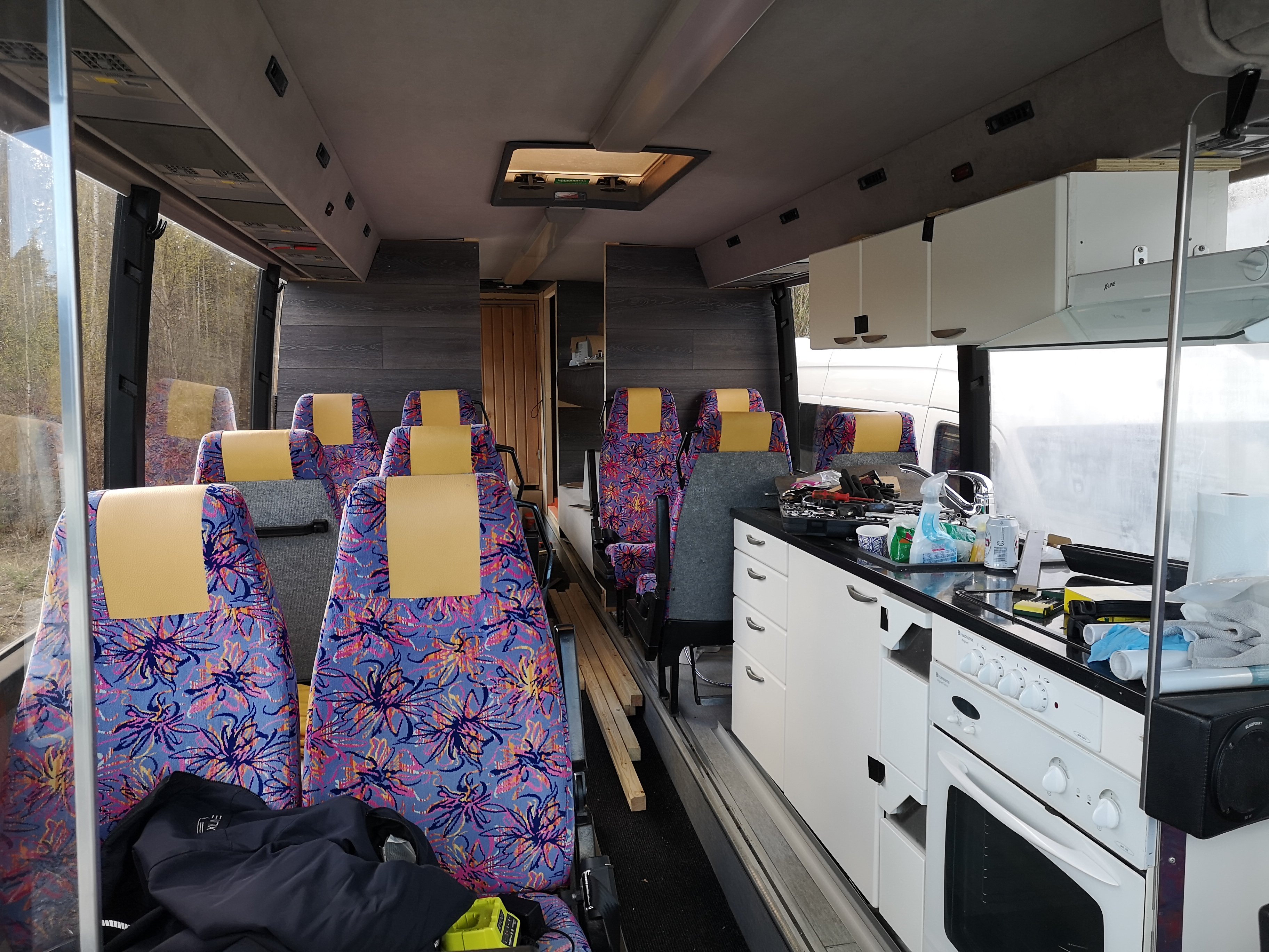

Nyt kun on reissussa niin on aikaa laittaa muutama kuva mitä olen saanut talven aikana aikaan.
