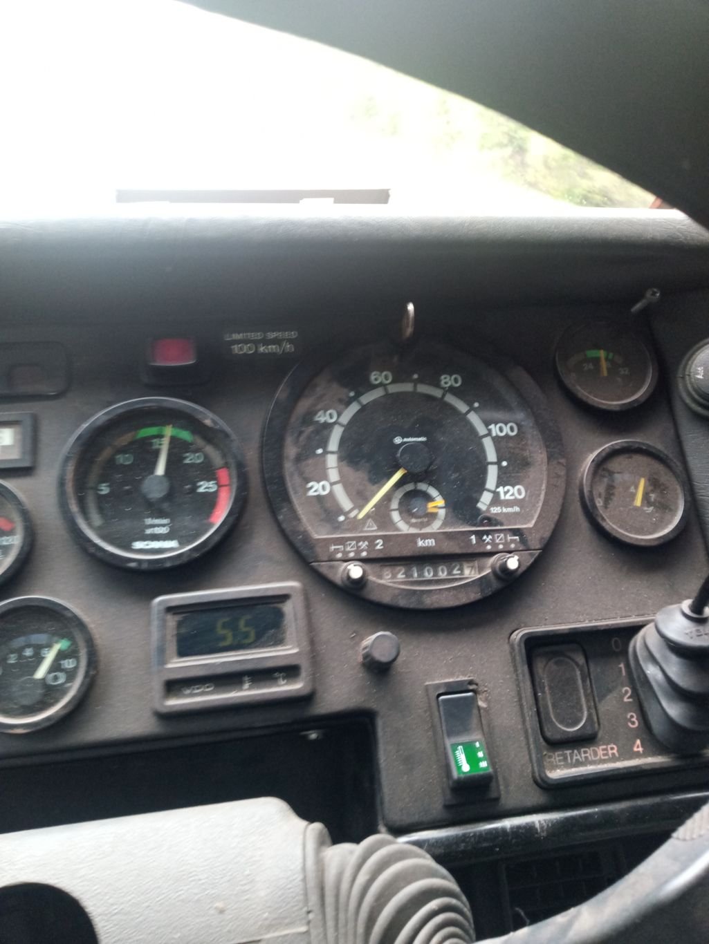

Nopeusmittari näköjään pahastui talvesta tai kierrosluku mittarin korjaamisesta. toimii 5% ajasta ja 95 % näyttää nollaa eikö kerrytä kilometrejä. Ideoita? Onko vain perinteinen kosketushäiriö johdossa vain onko näissä jotain tyyppiongelmia? Mistä nopeustieto otetaan tässä? Eihän tuo muuten juuri haittaa mut kun vakkari ei toimi :evil:

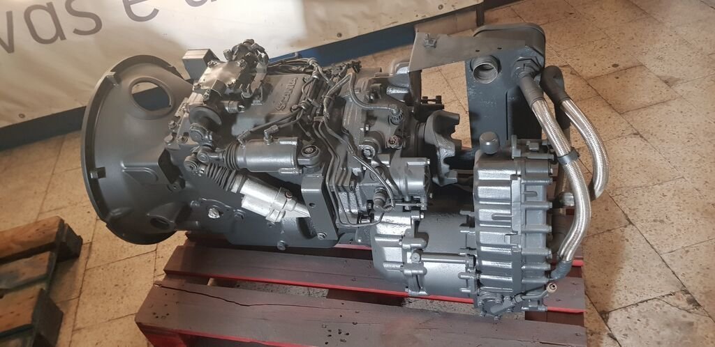

Noh, laiska pöllii kuvan netistä.
Tuo alempi sylinteri tuossa kuvassa, kirkkaan alumiinin värinen, valuttaa jotain nestettä. Ja joo, tiedän, kuvassa näkyy ratkaisu vaihteisto ongelmiin, tämä kyseinen on myynnissä Portugalissa, mut mieluummin koittaisin ensin jotain kevyempää keinoa...

Se on juurikin sellainen vaimennin, ettei paineilma hakkaa vaihteita liian kovaa paikalleen.
Se kun menee rikki, niin kohta on synkat sökönä.

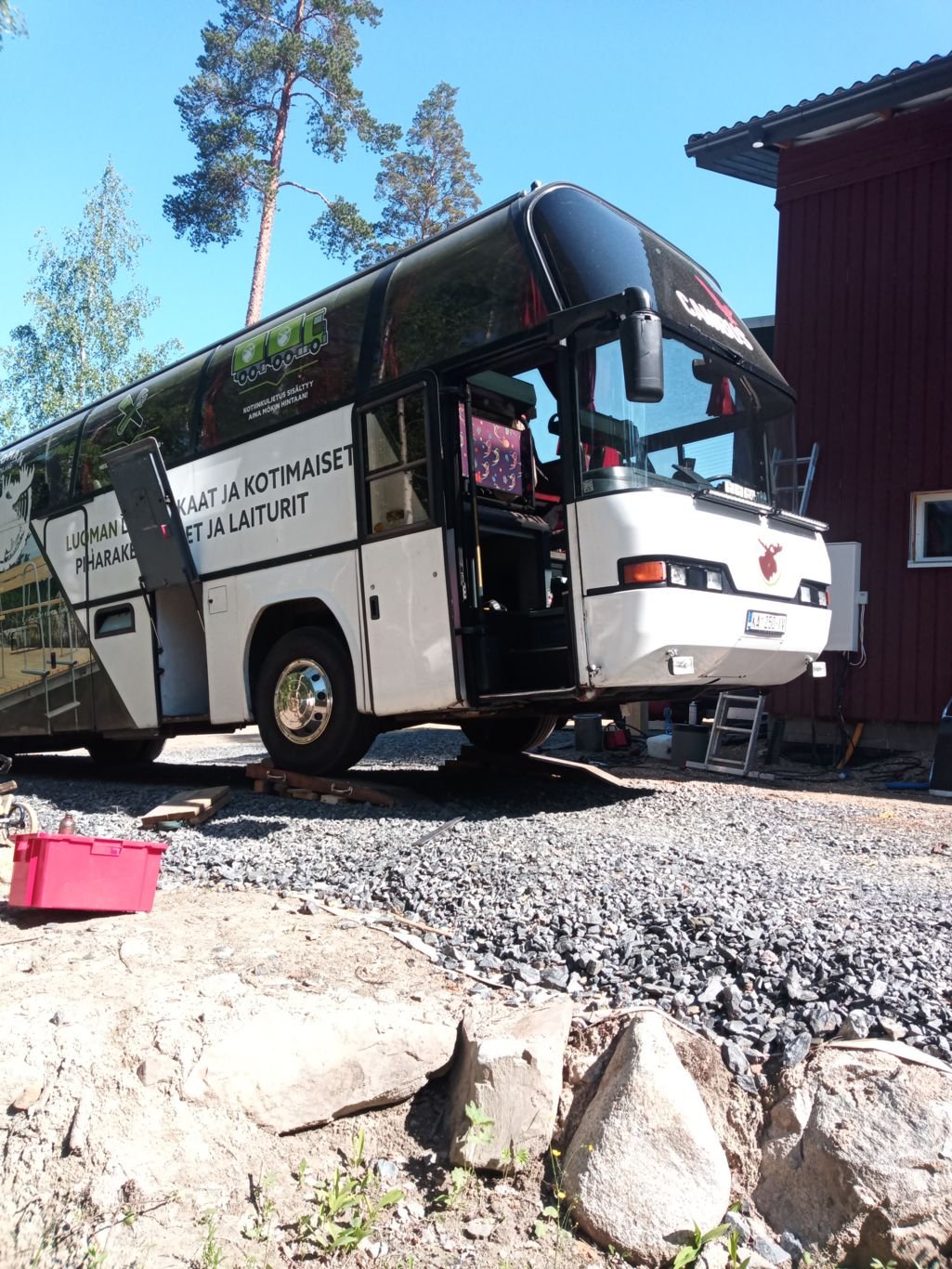

Omaa bussia en (taaskaan) ehtinyt tekemään muuten, paitsi kävin ikeasta ostamassa etuportaiden ja sohvan väliin sopivan ulkovaatekaapin rungon. Bussi harrastusta kuitenkin edistin, kun sitikan apulaitehihnan lisäksi tein tällaiseen mersuun tukivarsiremonttia rekisteröintikatsastusta varten:
Tämä valmiiksi rakennettu asuntoauto "neppari" on kai tulossa kohta myyntiin tavalla tai toisella. Alusta ei vaikuttanut pahalta ja siistin näköinen kampe sisältä ja ulkoa. Mersun V8 manuaali askilla tarjoilee sopivasti menohaluja. Onneksi itsellä on oma vielä kesken...

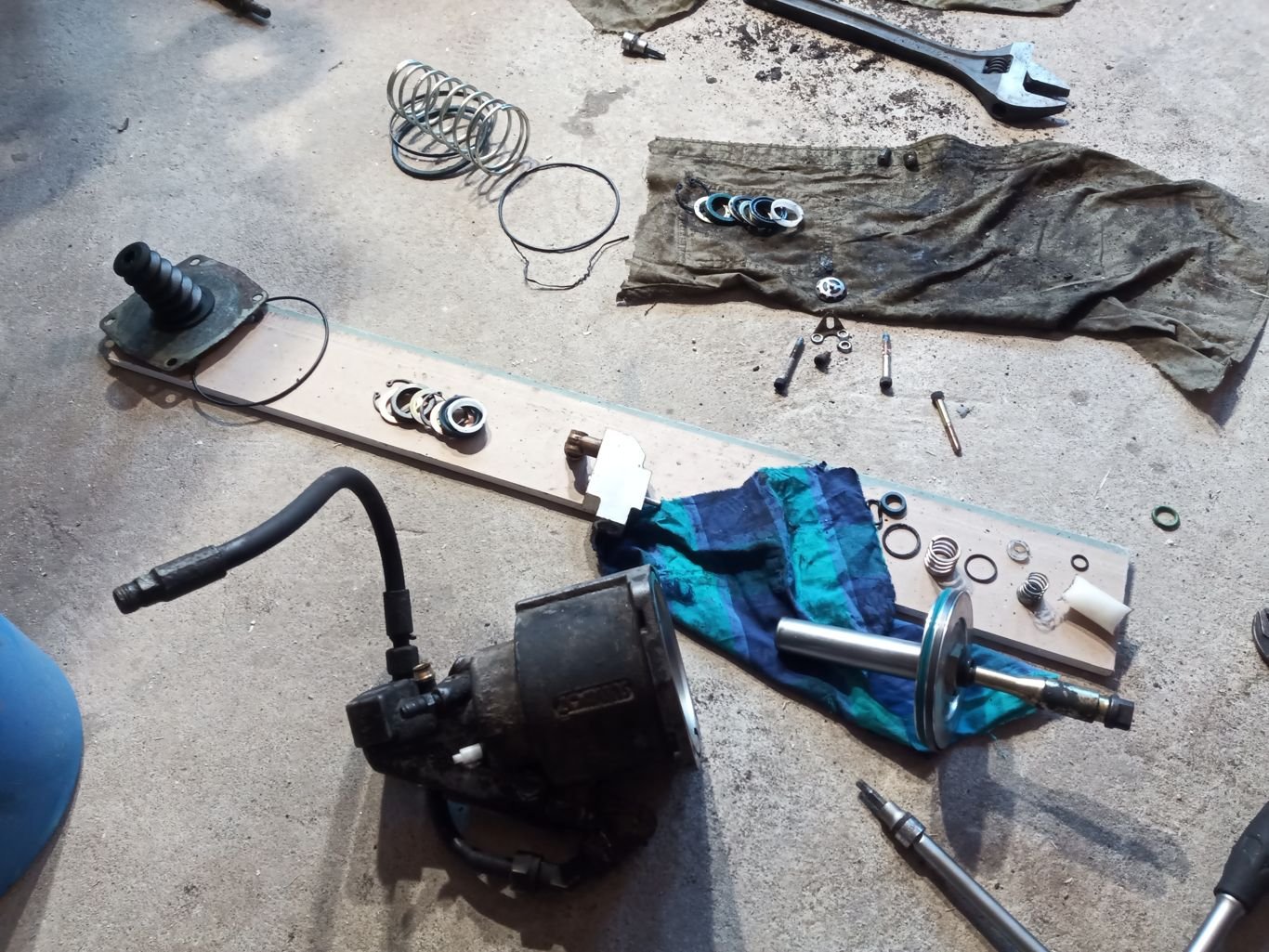

Taas meni viikonloppu, nopeasti. Niin nopeaan että kuvatkin jäi ottamatta, kun bussi meni nyt scanialle nokan korjaukselle. juhannuksen alla oon taas kotona, sillon pitäis taas olla ehjä nokka (saa taas särkeä).
Kytkinlinja on nyt uusittu paitsi putki. Uusi pääsylinteri ja tehostimeen pistin uudet tiivisteet. Tehostin näyttikin hajonneelta sisältä, tiivisteitä rikki ja jotain moskaa täynnä 🤭 Koittavat scanialla ilmata ja säätää sen, jospa se auttaisi.

Tämmöinen kasa tiivisteitä ja muita irto osia löytyi kytkintehostajasta...
Ja tältä sen sylinterin kuuluis näyttää sisältä, lähtökuva jäi ottamatta, oli mustaa möhnää paksusti paitsi siinä parin sentin matkalla, missä mäntä oli liikkunut...

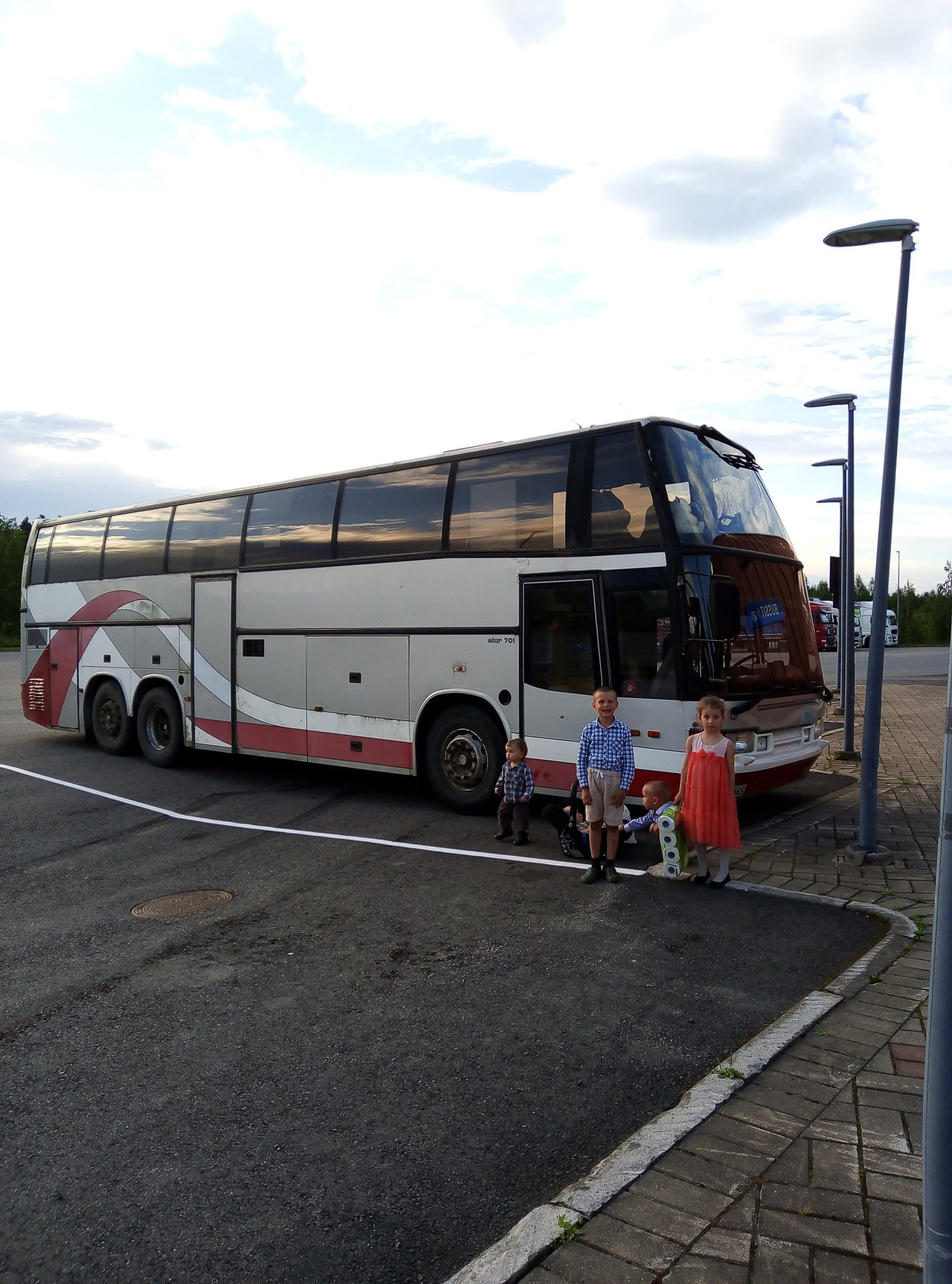

Viesti Kirjoittaja Mikaeli »
Pakollinen kuva: ekalla yöreissulla. Vaikkakin sekin meni pieleen kun auto hajosi, yö nukuttiin kotona. Kuvan otto hetkellä ohjaus tehostin vielä toimi, tuohon se sitten hajosi.
Onneksi välille ei jääty ja lapsilla oli kivaa. Niitä ei pikku viat rassaa, kunhan saa istua bussin yläkerrassa niin kaikki on hienosti. Aikuiset kai murehtii liikaa...
