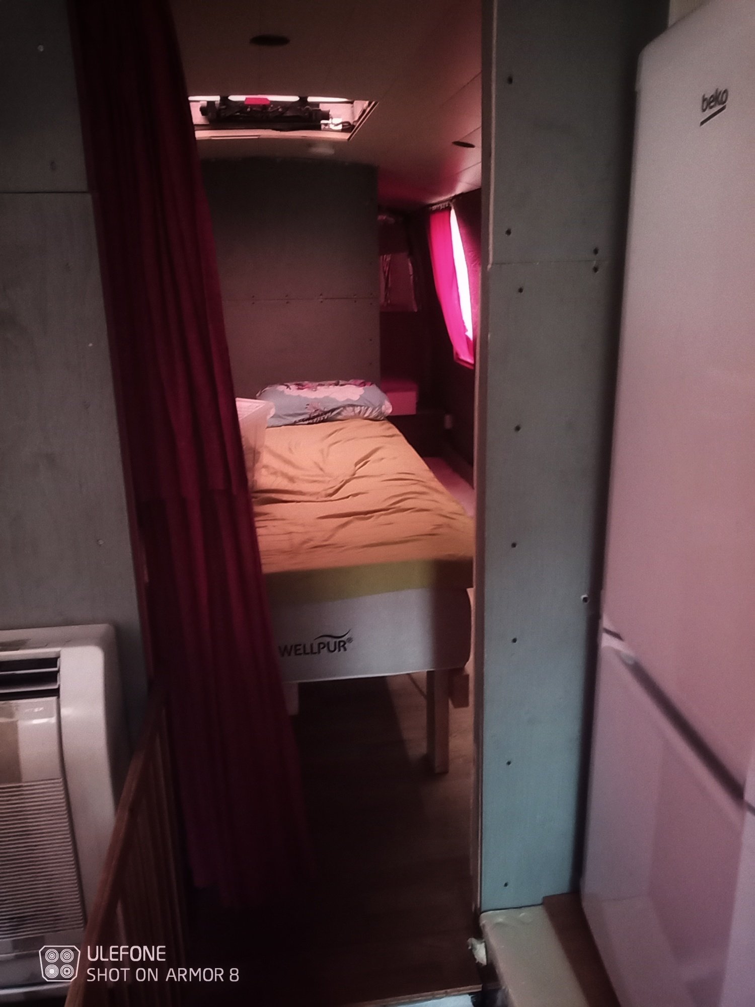

Sitä ois ekat pari lomatonnia ajettu, kotona taas turvallisesti. Sisusta on kohtuullisen asuttava, ei pahoja ongelmakohtia. viimeistellään aina kun on sadepäivänä vapaata, kai se ens kesänä on taas valmiimpi😎
Reissujen aikana ilmennyttä: Takimmaisen akselin jousipussit ja yläpäät pitäis uusia (vanha ominaisuus) ja vetoakselin tasonkorotuksen (?) venttiili vuotaa ilmaa (uutuus). Kytkin juonittelee ja matka taittuu. Jospa tää pysyis taipaleella viel pari reissua, Tuurin miitin jälkeen vois sit aloittaa alustan remontoinnin. Kuskin puolen etujousen ympäristö tarttee kans korjata ennen ensikesää. Onpahan mitä talvella puuhata.
Toistaiseksi projekti on muutaman päivän jäissä tämän takia, tarttis toverin bussiin saada uusi leima tällä viikolla. Hieman on norjakromia tarttunut liikaa eturunkoon, niin täytyy paikata😬 jospa se tästä taas parin päivän "leikkaa ja liimaa" (laikkaa ja kemppaa) talkoilla... Kuvia remontista saa omistaja välittää, jos haluaa.

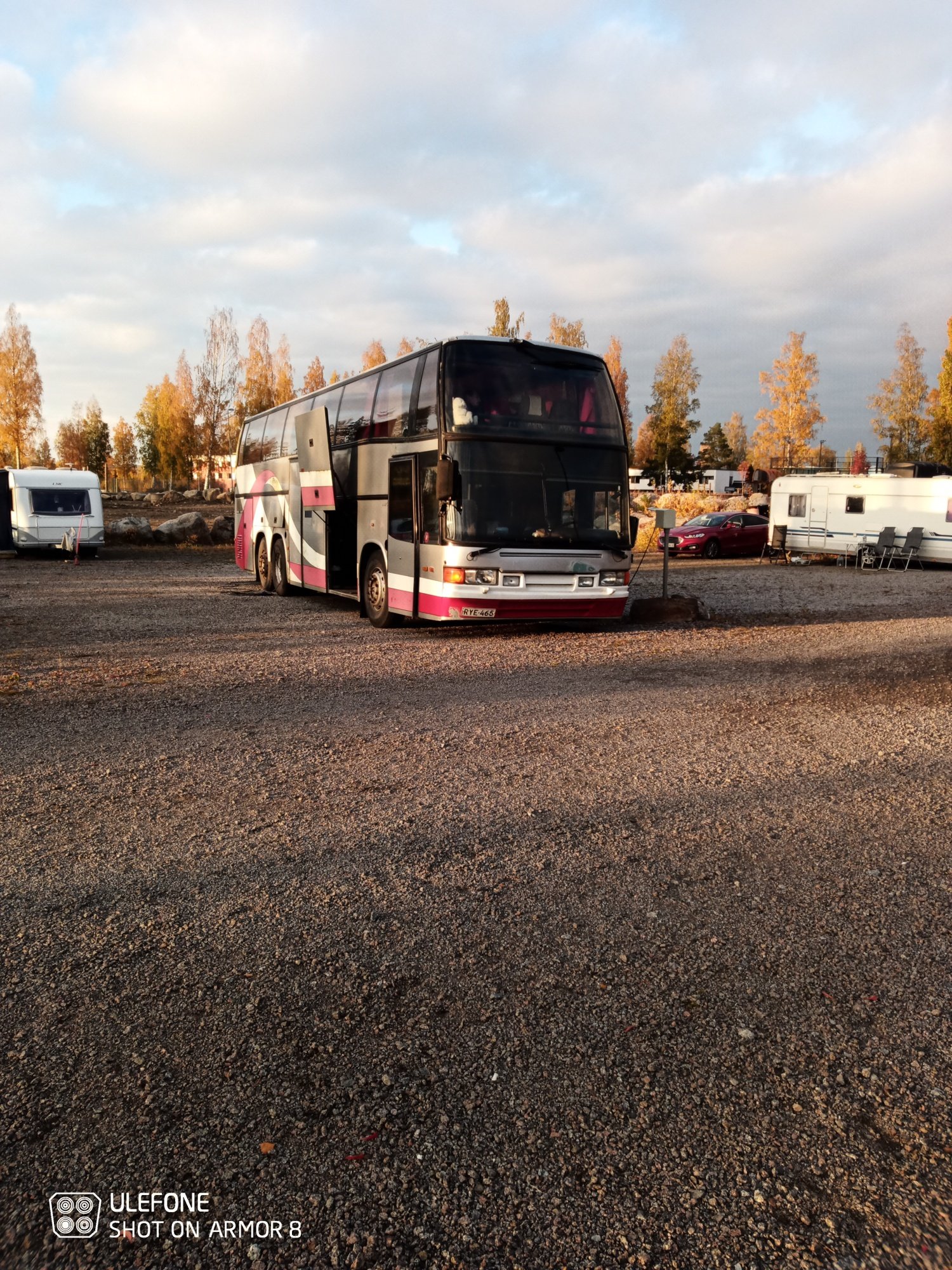

Vaikka hiljaista on ollut bussin kanssa näin syksyllä, kun muut talven alus työt painaa niskaan, on sitä jotain tullut tehtyä muiden hommien ohessa.
Tommoiset vetopyörät tuli yks viikonloppu haettua vanteineen, vähän enemmän pykälää entisten sliksien tilalle. Saattaa vähän pito parantua, kun kulutuspinta 5-10 kertaistuu. Hankookin "kohtuu tuoreet" rungot ja Nokian 2 v vanhat pinnat, kai noi mun ajoilla muutaman vuoden menee. Oikeen talvimallia. Hinta ainakin oli kohdallaan, alle 40€/kpl, ja kaks vannettakin melko siistejä😎 vielä kun joku ahkera jumppaisi ne alle🙊
Vuoricaravan tuli kans testattua viime viikolla, käytiin perinteinen veljien ja kavereiden syksyn venereissu heittämässä tällä kertaa bussilla. Mukavan lämmintä oli, sekä bussissa että varsinkin saunassa. Lautapeliharrastuskin sujuu bussissa selkeästi paremmin kuin veneessä, toki vene onkin puolet lyhyempi kuin bussi😅 vuorelta on hienot maisemat, kannattaa kiivetä, jos leirintäalueella majailee, kuvaa ei luonnollisesti oo...
