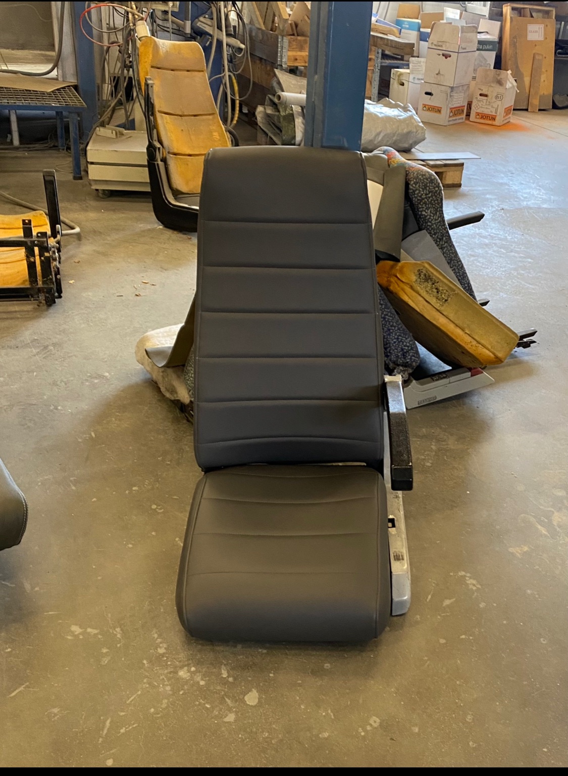

Eka penkki verhoiltu, eikä tästäkään tahdo tulla mitään.
No onneksi noita penkkejä on vielä vaikka kuin niin eiköhän tässä ala tämäkin luonnistuun

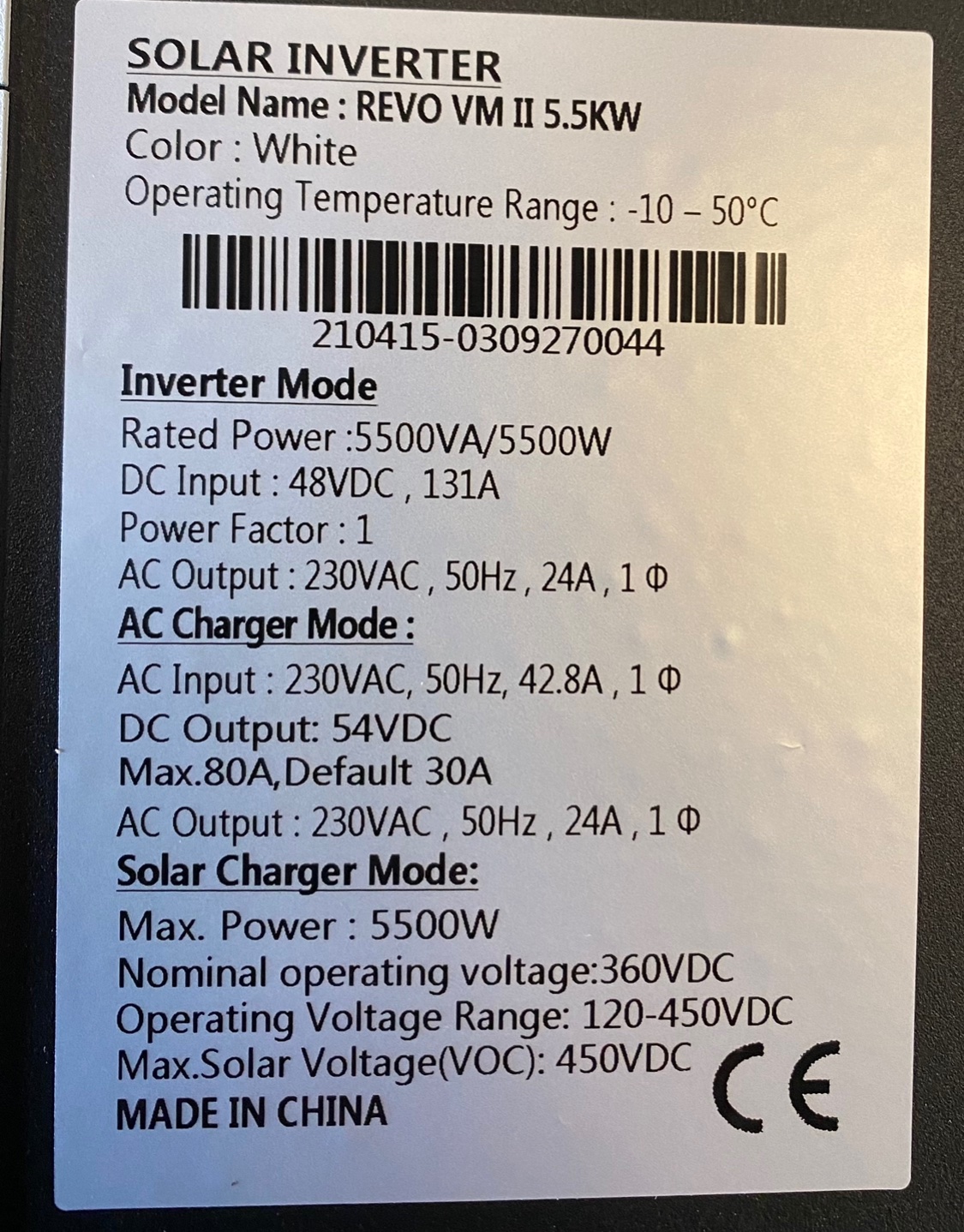

Kertoisko viisaammat meneekö tämä nyt oikein
Laskin näitä paneeli juttuja että jos ne kytkee sarjaan niin pitäisi säätimen vielä toimia, onkohan tuo akkujen hiukan korkeampi jännite ongelma säätimelle? Niin akut on jostain sähkövatkulista tms hyrbidistä teho 6kw, alajännite 50v ja huippujännite 57.4v
Ami_MAN 22-360
Viestit: 105
Liittynyt: 13 Helmi 2022 11:28
Truck: Man 22.360
Location: Ylivieska
Re: Mökki-Manni projekti
Viesti Kirjoittaja Ami_MAN 22-360 »
kun eikös paneeleista tule sarjaan kytkettynä 317,04 V ja 2,32Kw
Viestit: 938
Aika komee akusto ja aurinkovoimala!
Vissiin ihan litium-akku?
Kyllä nuo laskelmat ihan oikein on, hyvin pitäisi toimia. Aurinkoinvertteristä kannattaa katsoa ettei siinä ole päällä mitään lyijyakuille tarkoitettua equalizing-toimintoa. Semmoisessa jännite käytetään hetkellisesti jossain 15.5V eli 48v järjestelmässä 62V... Se rikkoo litium-akut.
Tossa invertterissäsi kun on myös tuo AC charger, sitähän voisi olla joku pieni 24V invertterin kytkettynä tuohon niin saisi autosta ladattua? Vähän turha tietysti 24V-230V-48V muunnos, mutta silti voisi olla kokonaisedullisin ratkaisu..
