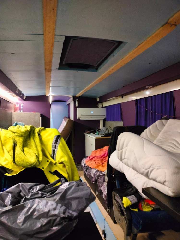

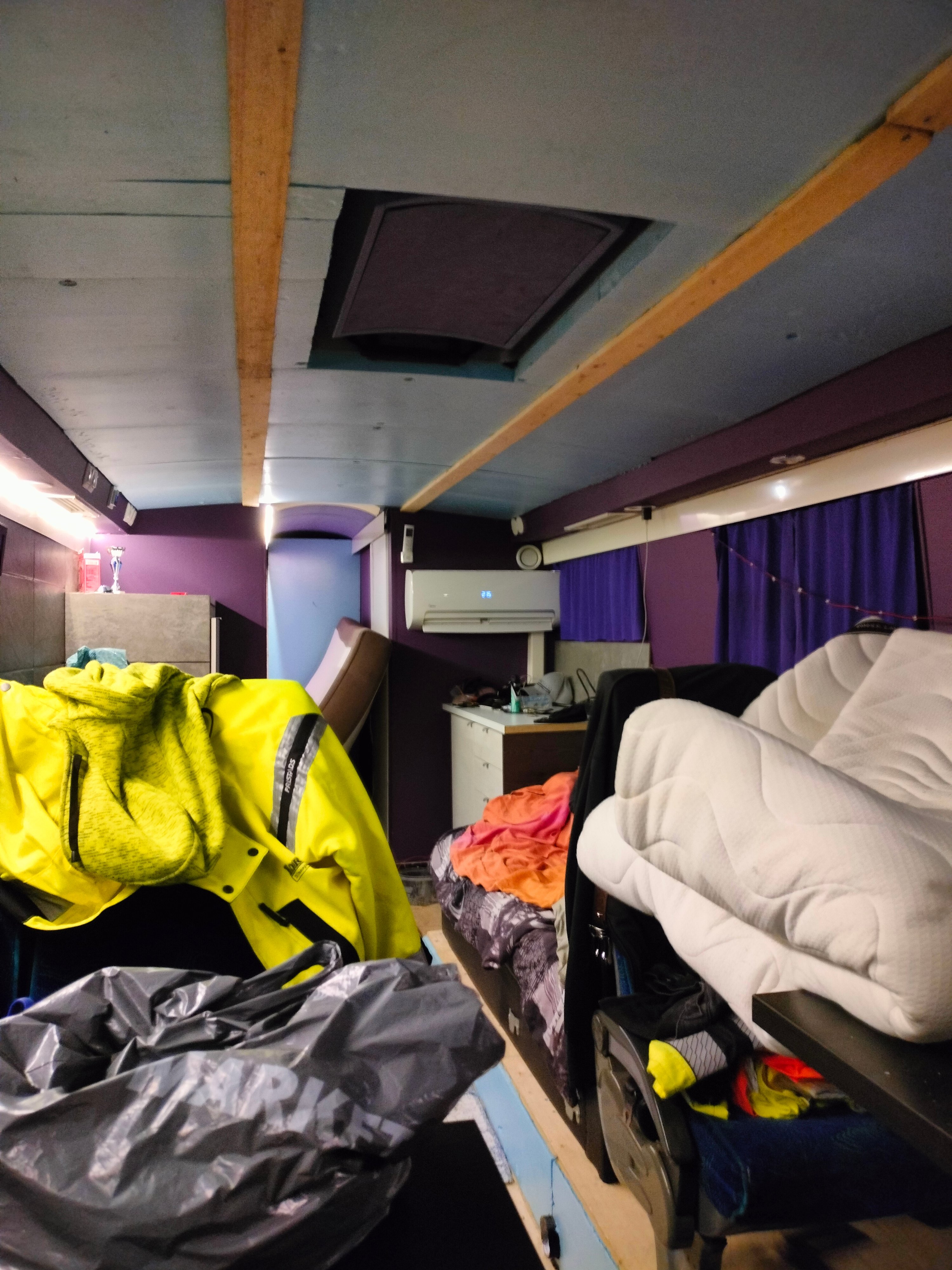

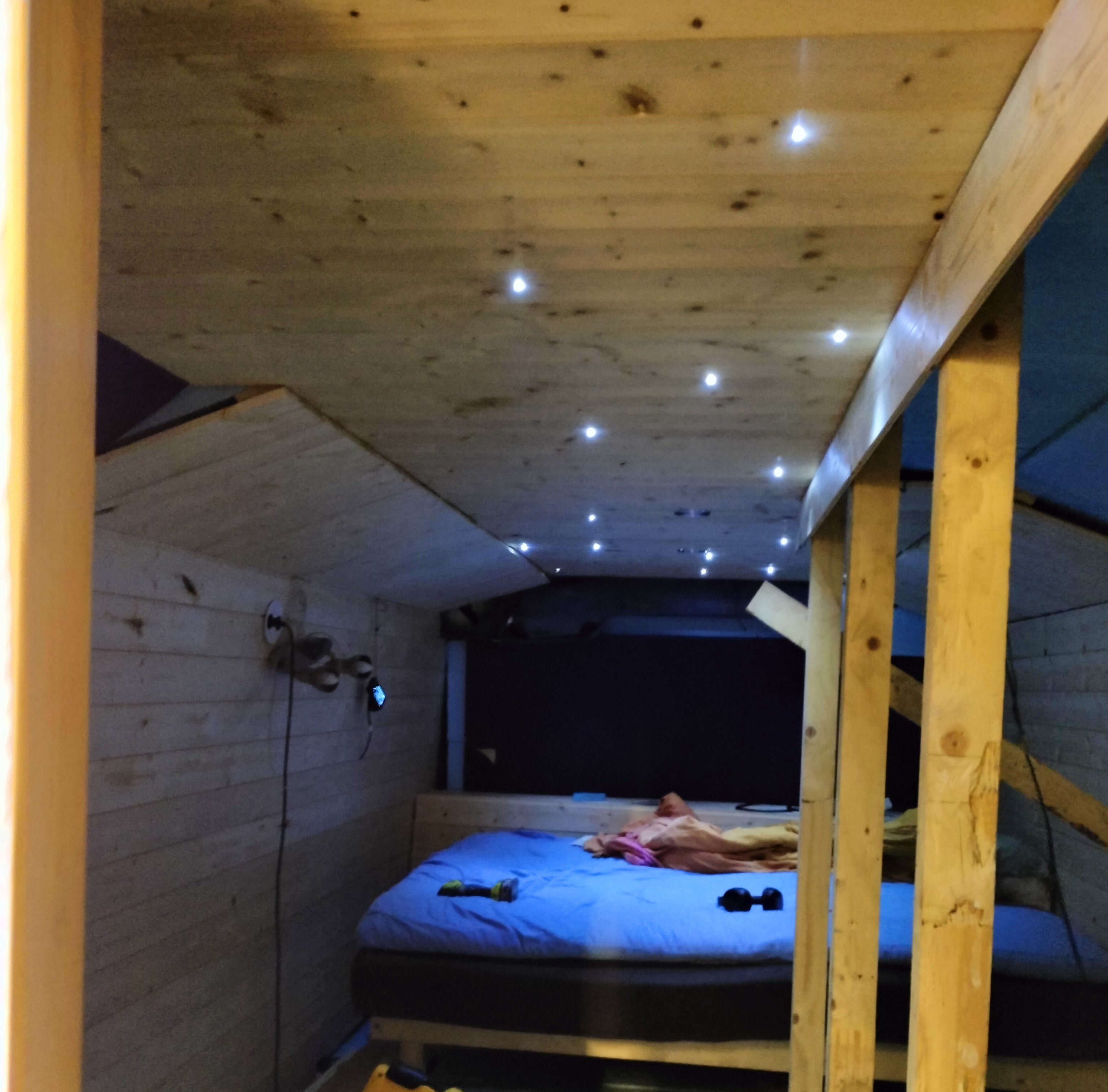

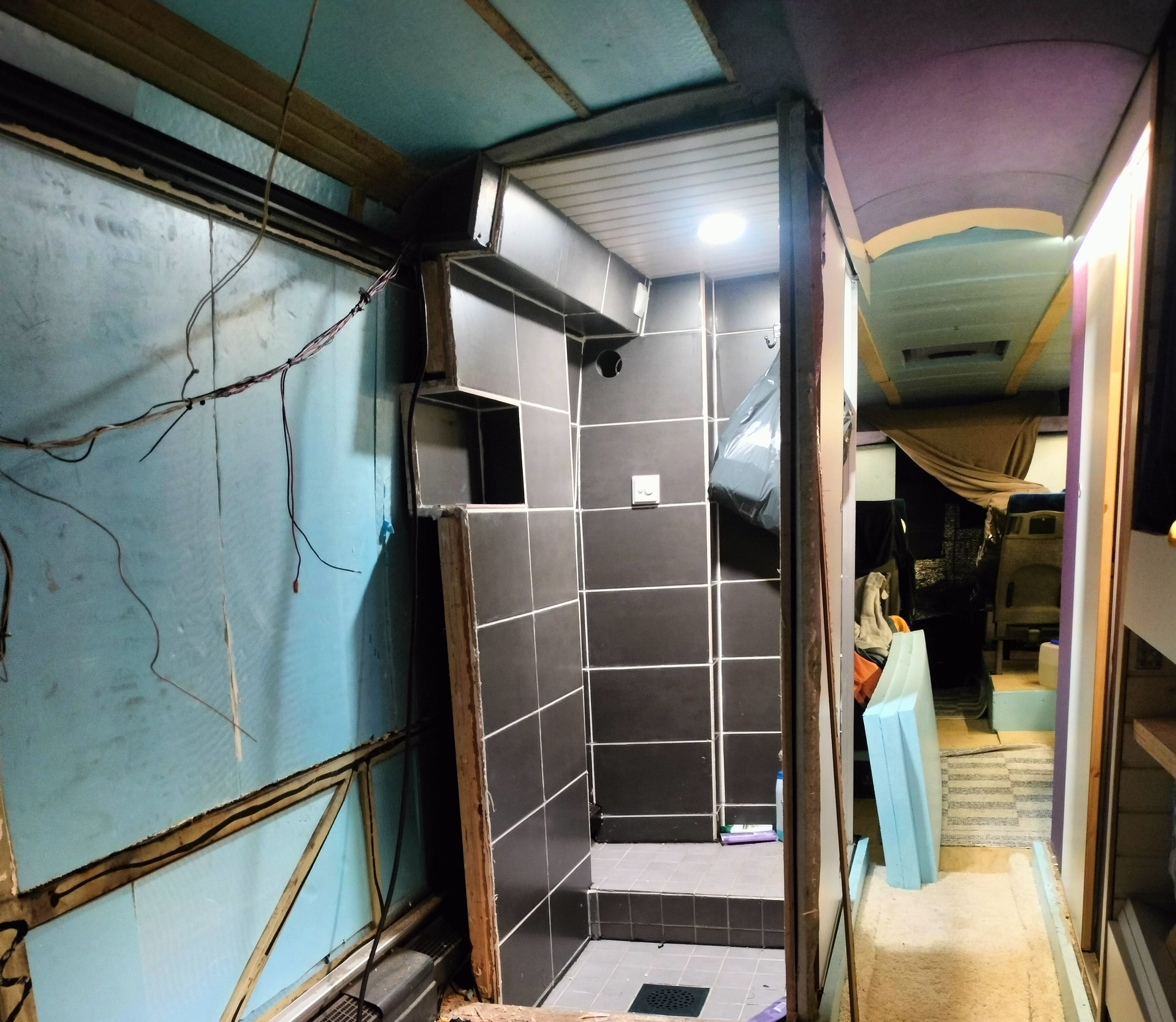

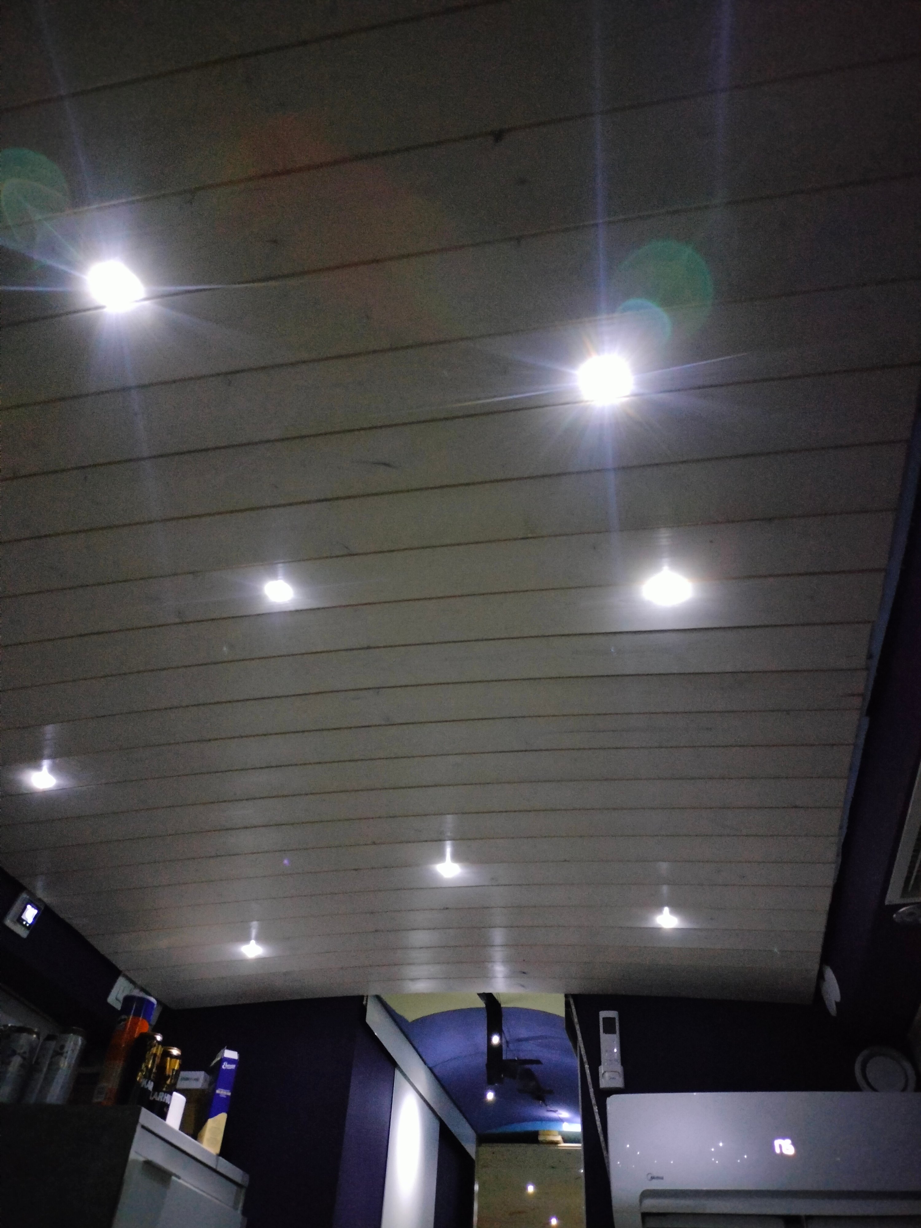

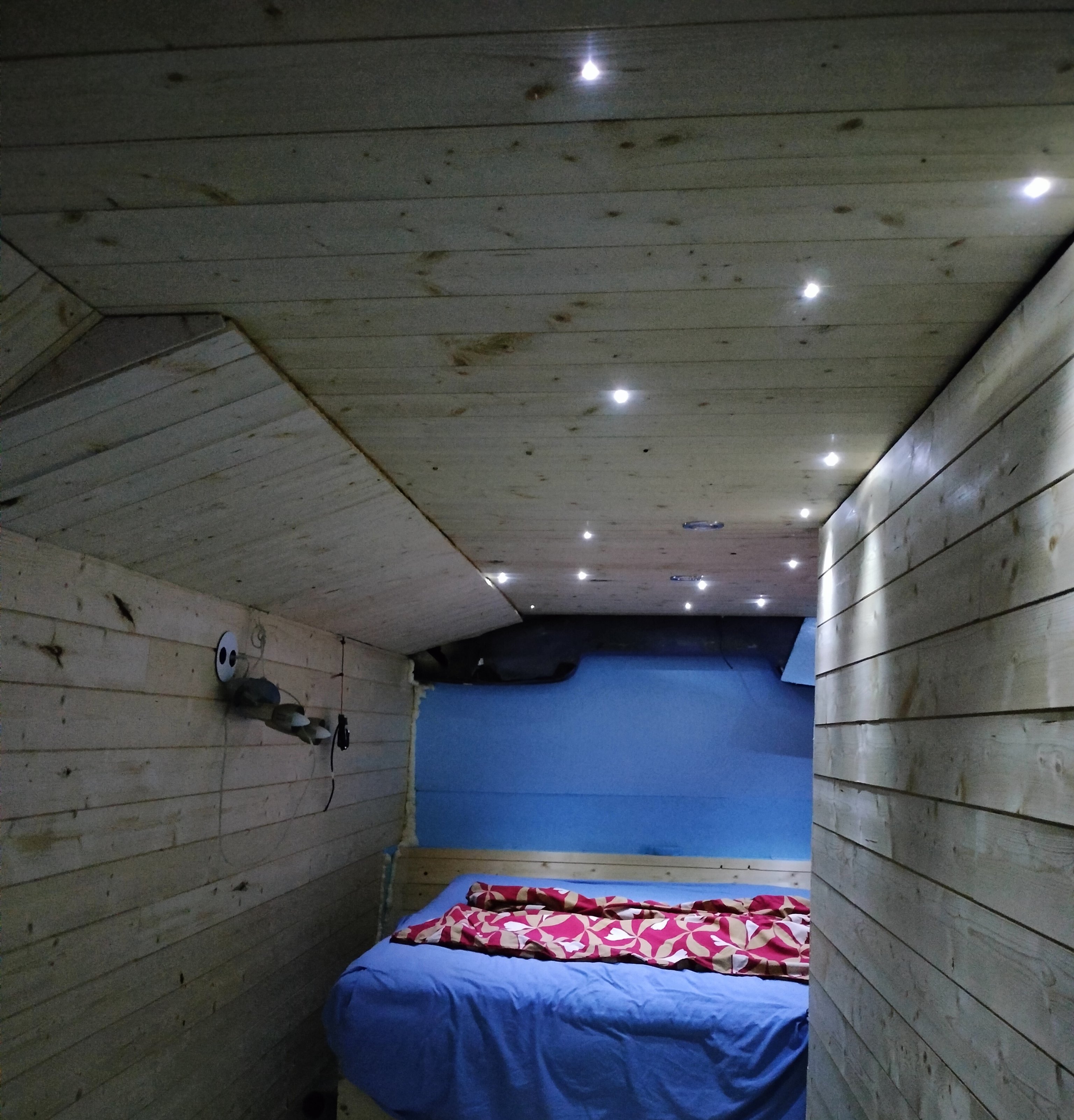

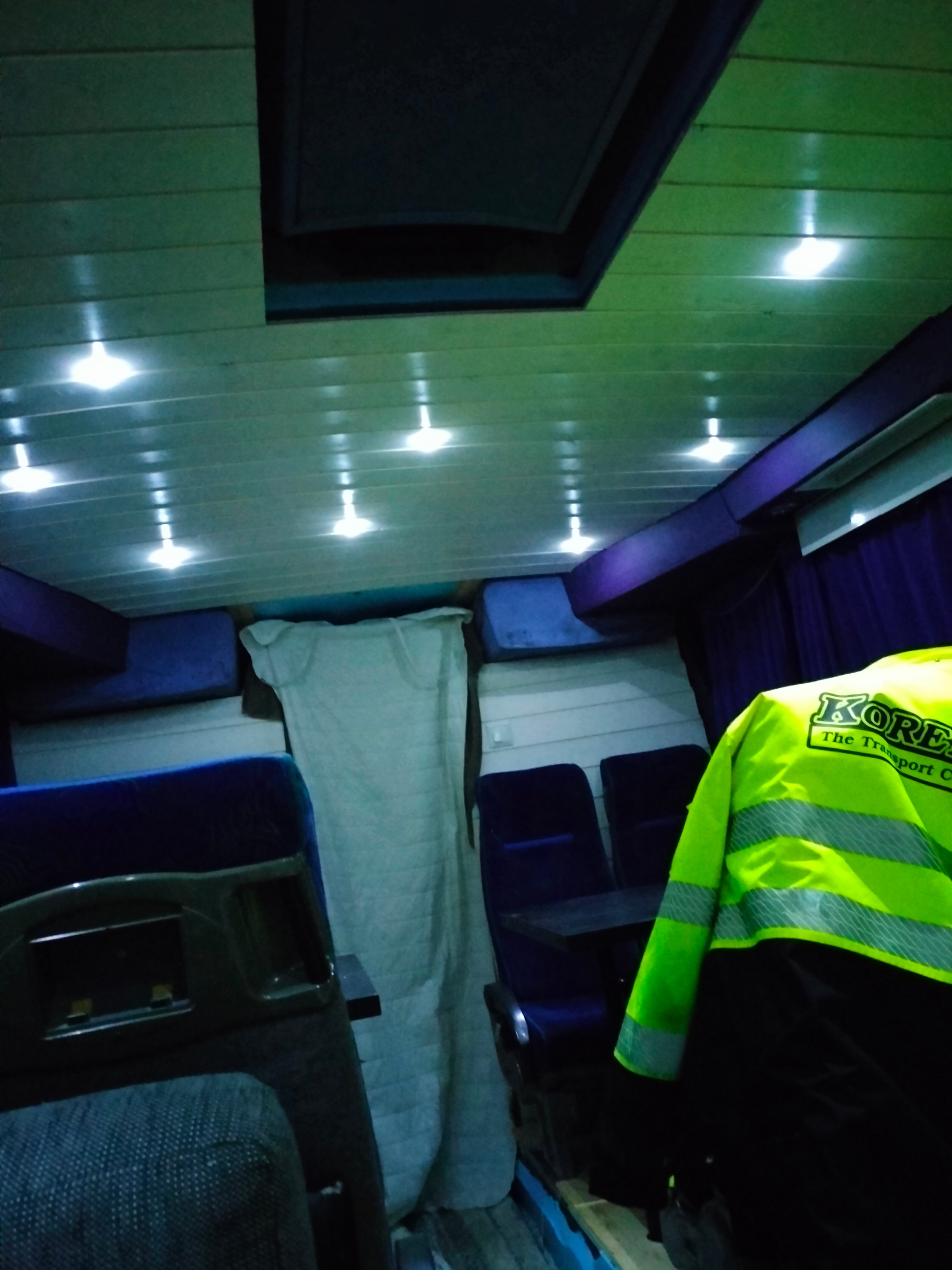

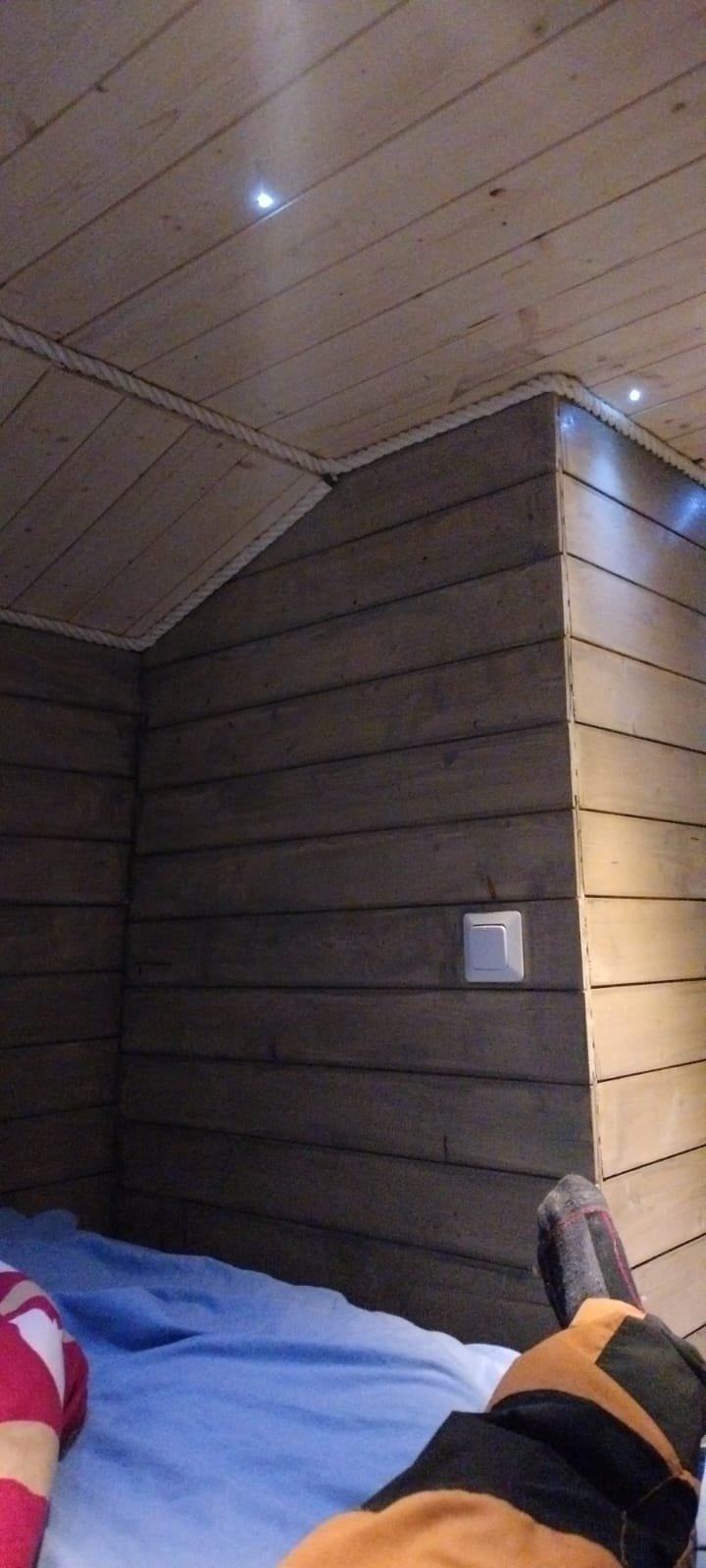

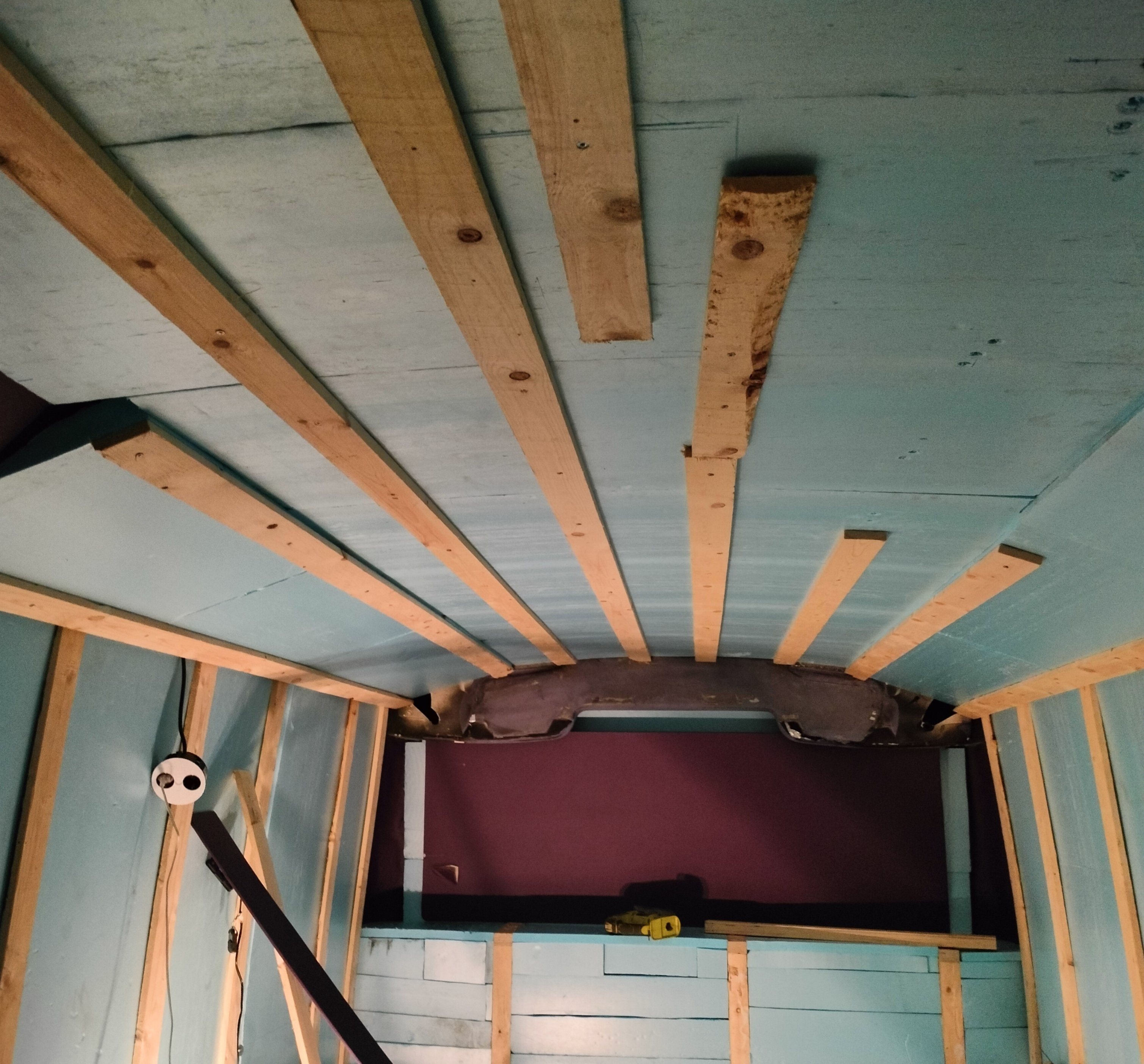

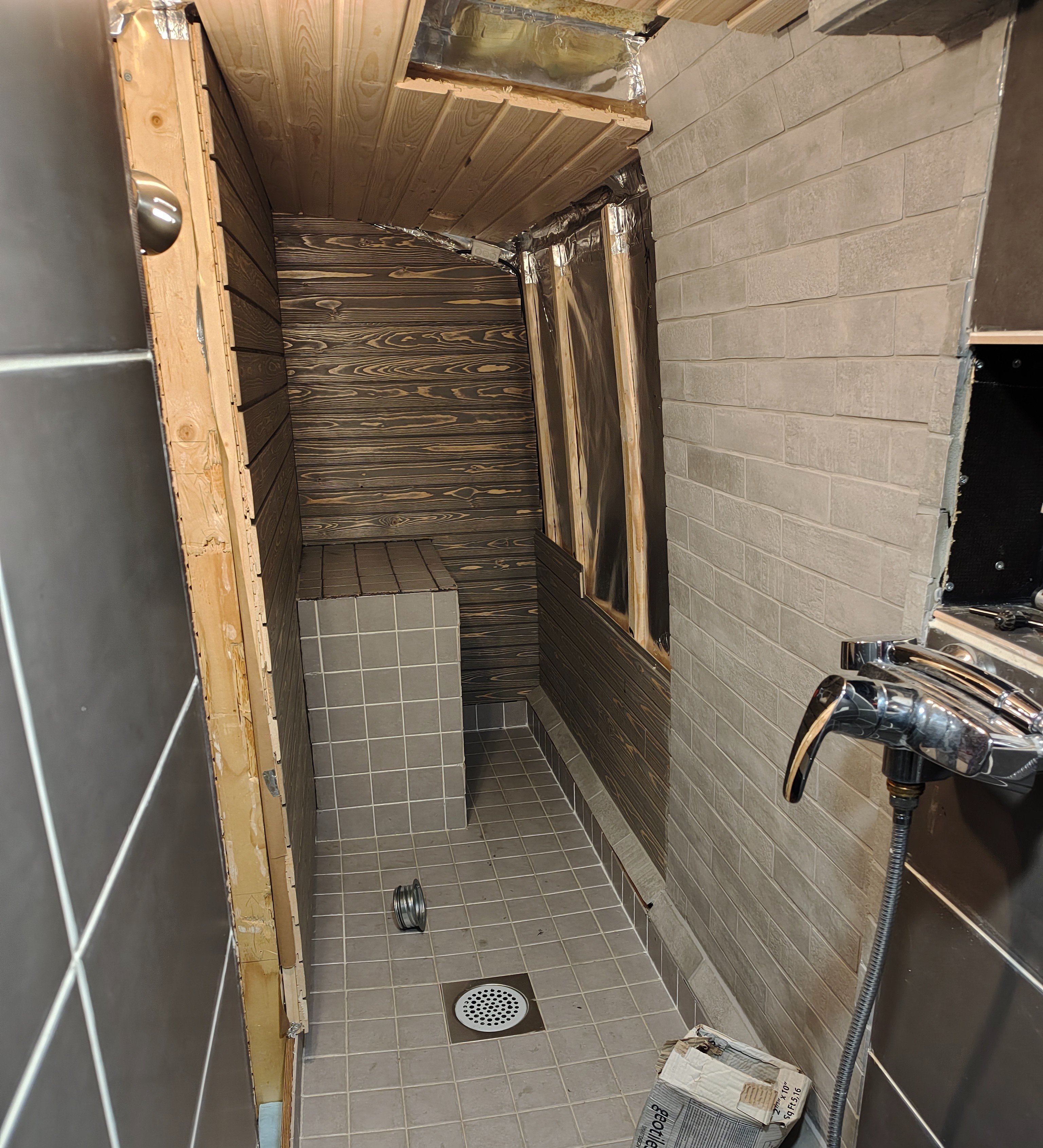

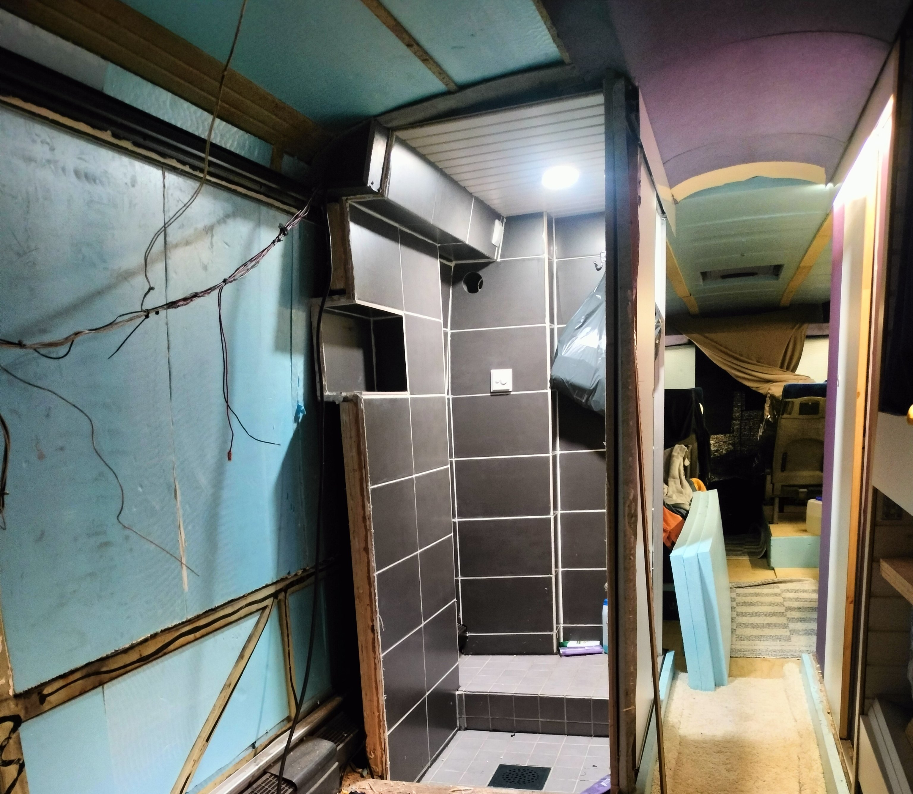

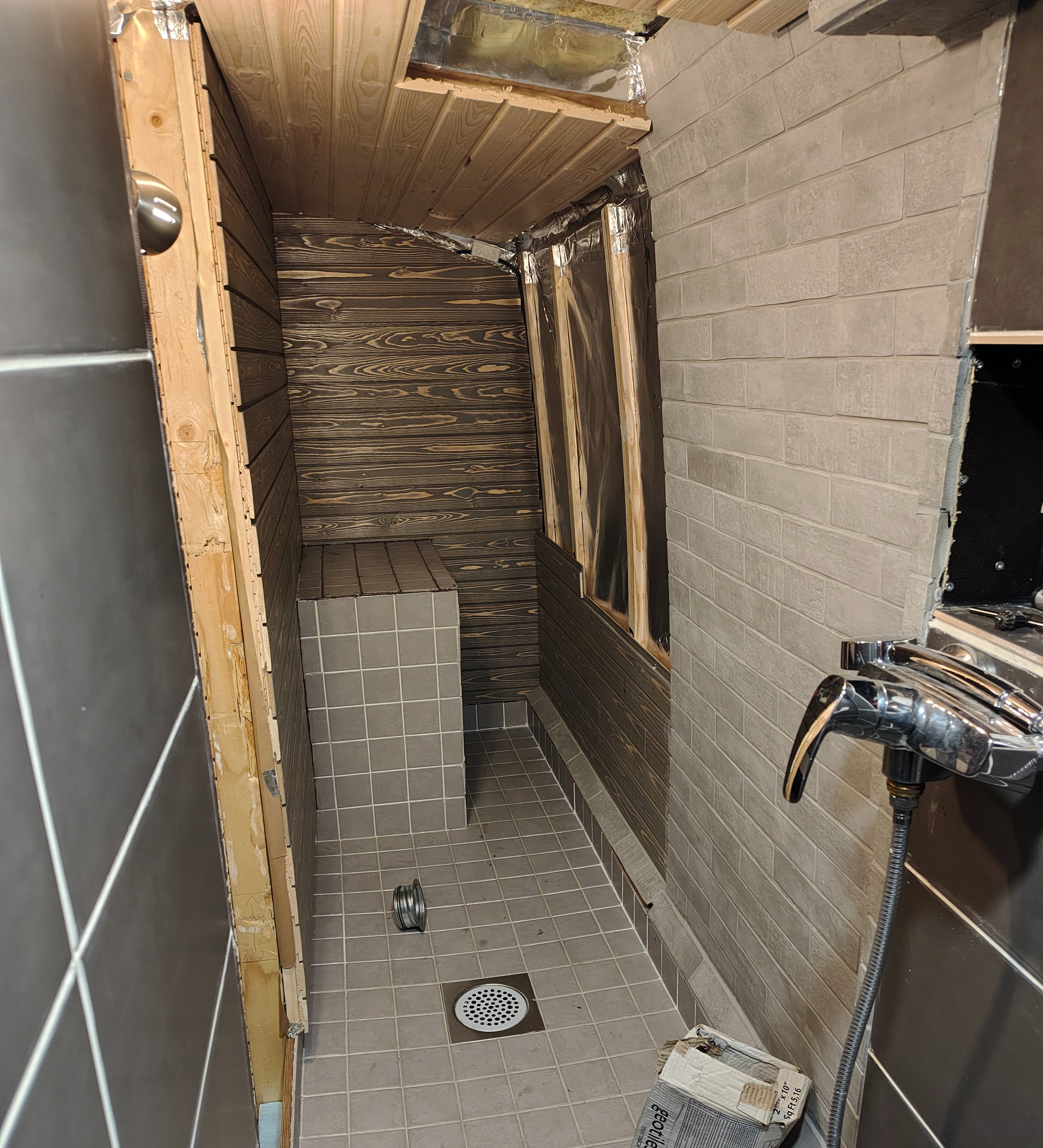

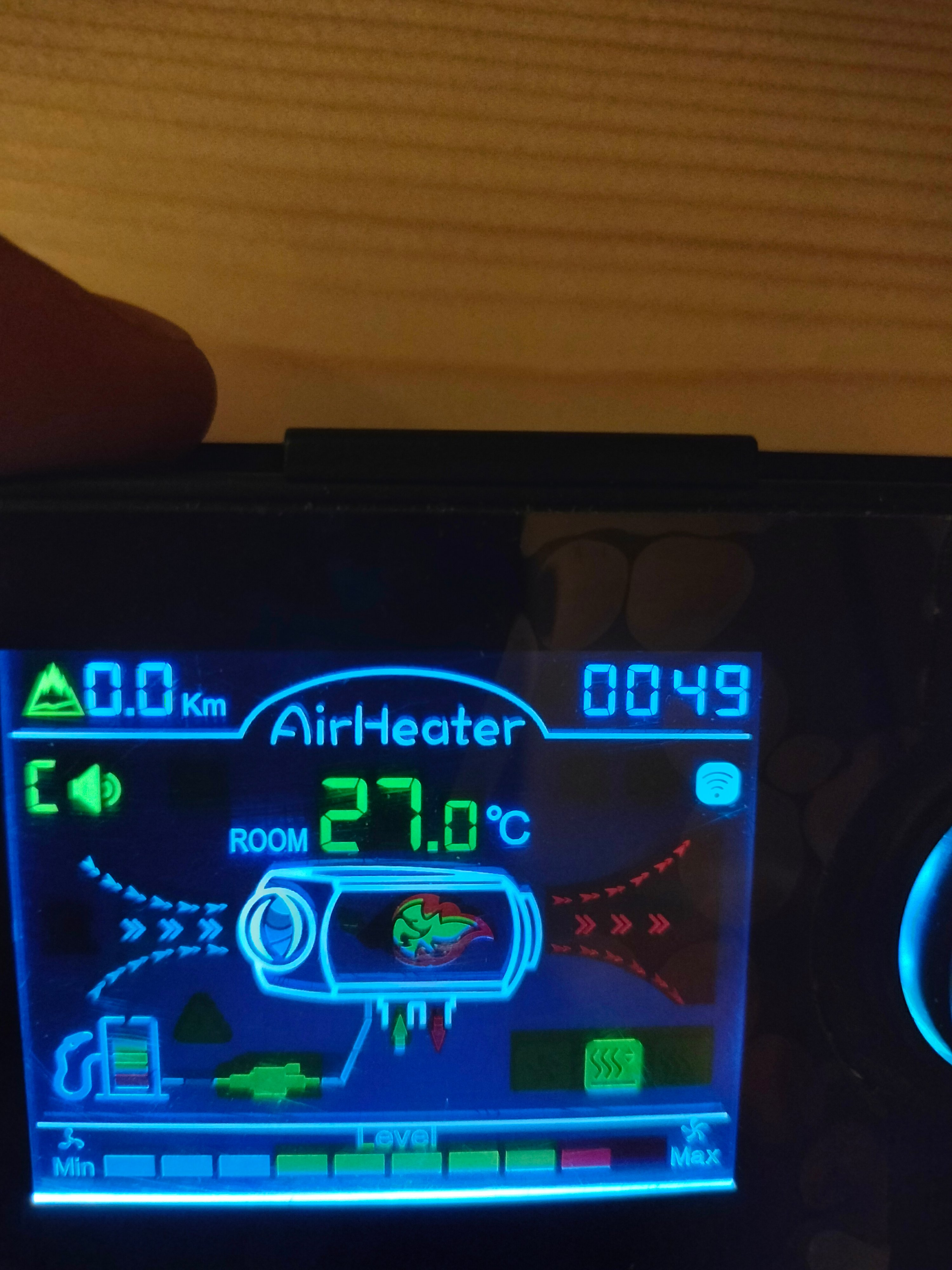

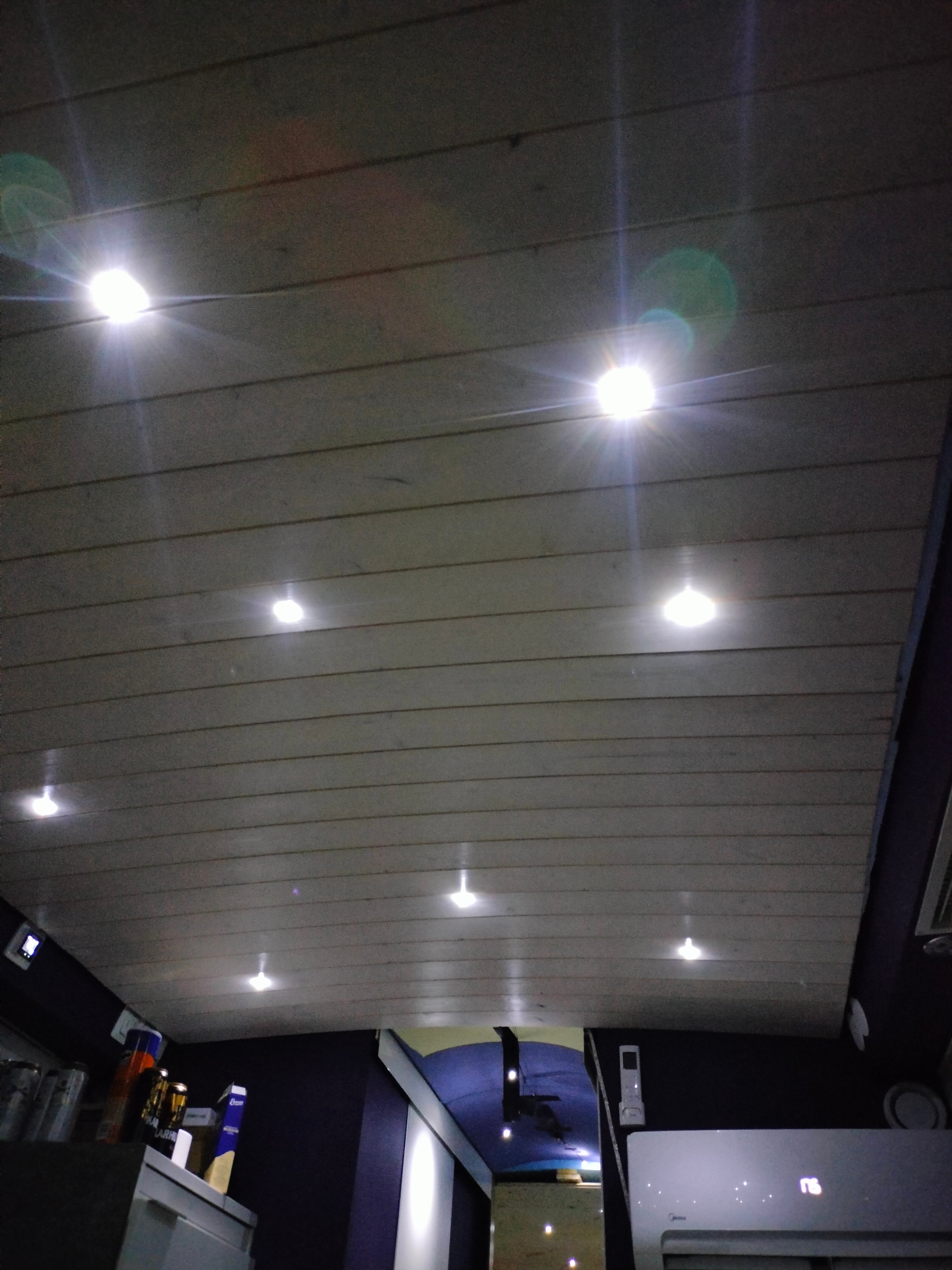

Pientä päivitystä tähänkin projektiin mikä ei tunnu loppuvan ikään 🤣 etu osan kattoo laitettu 80mm eristystä lisää ja panelointi kattoon 🌟 taivaalla ja seinä tehty ohjaamon ja asuin tilan väliin vielä siihen liukuovibtwhdä. Ja perä osa purettu kokonaan korille ja eristetty 80mm uusi panelointi 🌟 tähti taivaalla. Suihkun seinä purettu ja jotain suunnitelmaa toisen kerros sängyn tilalle tehty 😎
Kuvat ei mitenkään varmaan järjestyksessä mutta kumminkin jotain.

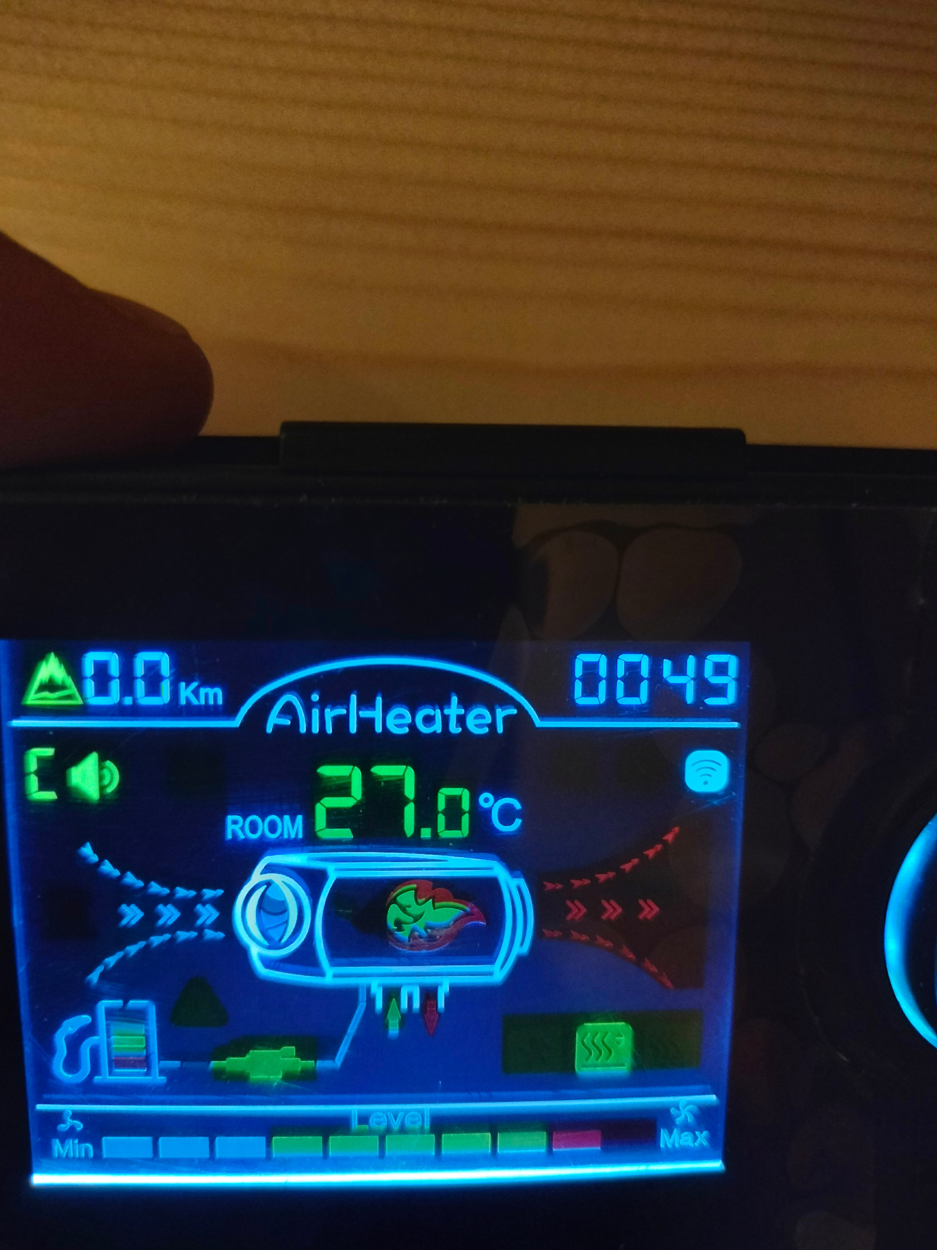

Hyvin tarkenee ulkona 35 pakkasta. Unohtu laittaa webaston lämmitys pienemmälle

Hyvin näyttäis tarkenevan, eli eristys ainakin kunnossa? Ja muutenkin on kova tekeminen tuottanut hyvää jälkeä👍 tykkään puusta sisämateriaalina, meillä on kans, pehmentää vähän mutta kutenkin "oikean seinän/katon" näköinen verrattuna kankaaseen ja helppo puhdistaa..
Nää kuvat on aina hyviä. Ja tärkeää vertaistukea, tuli taas itsellekin sellainen olo, että voisi omaa "kylpyhuoneremonttia" alkaa edistämään🥵

Pientä päivitystä muisti listaan kuvien kera.

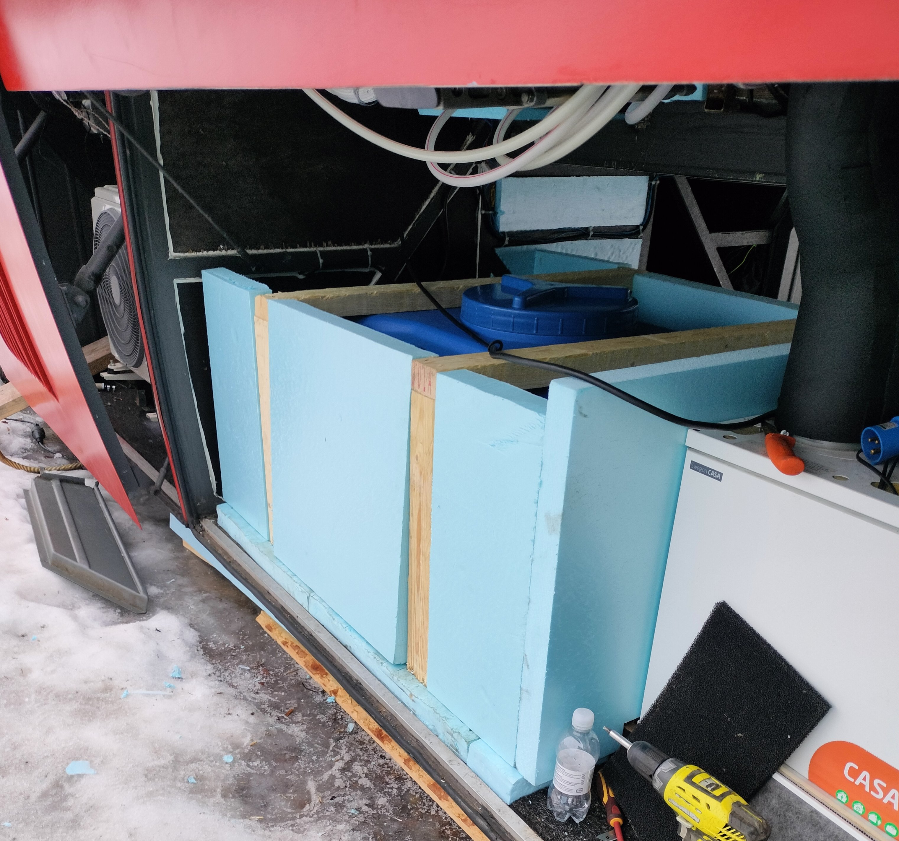

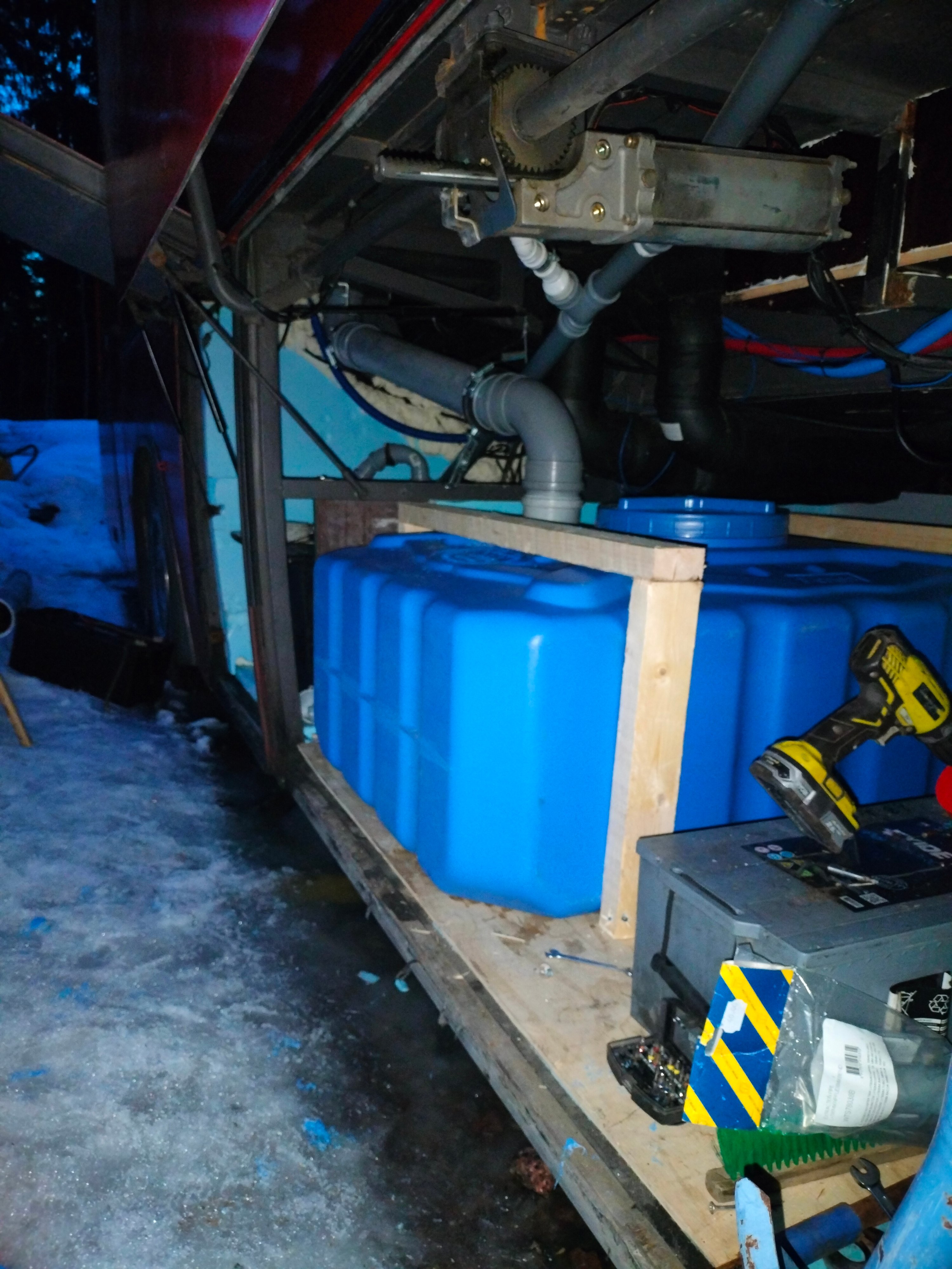

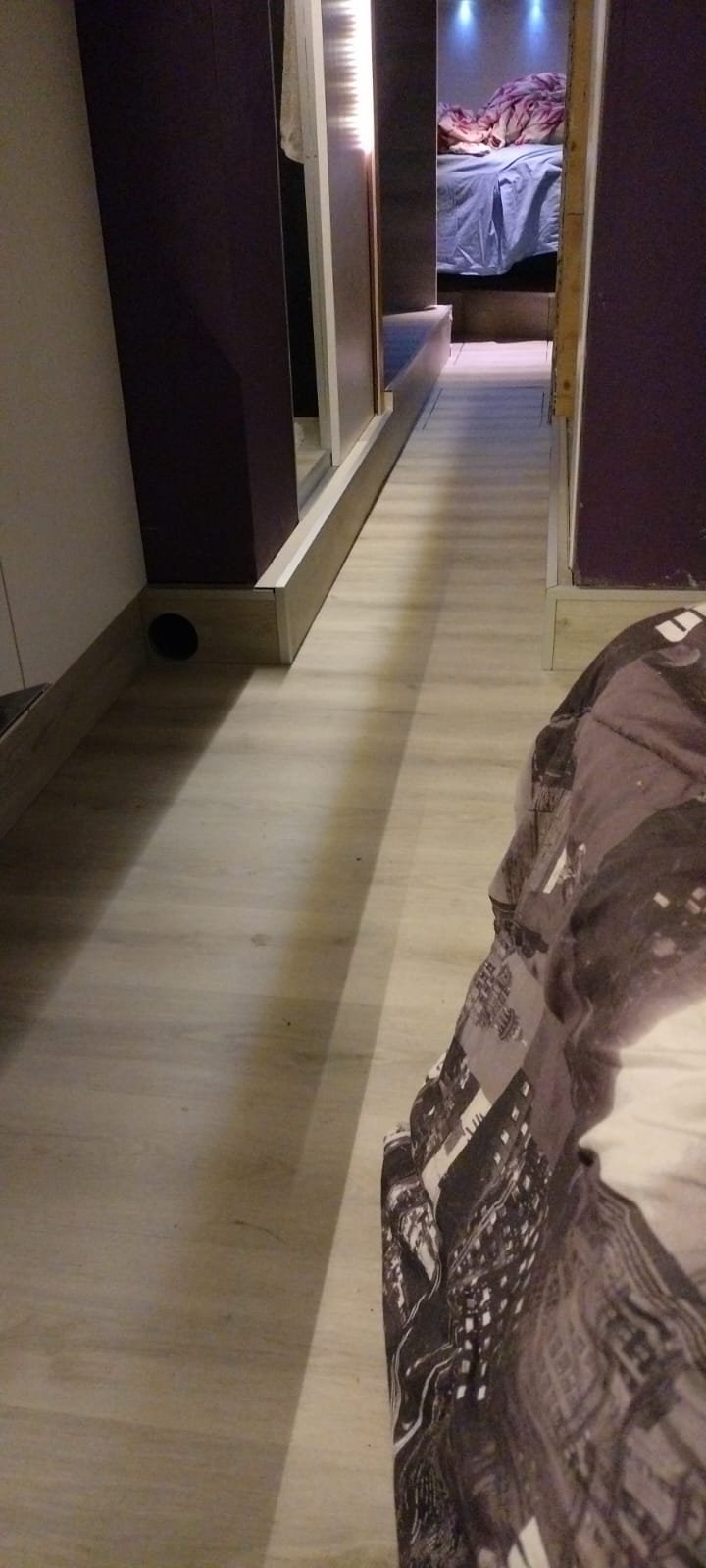

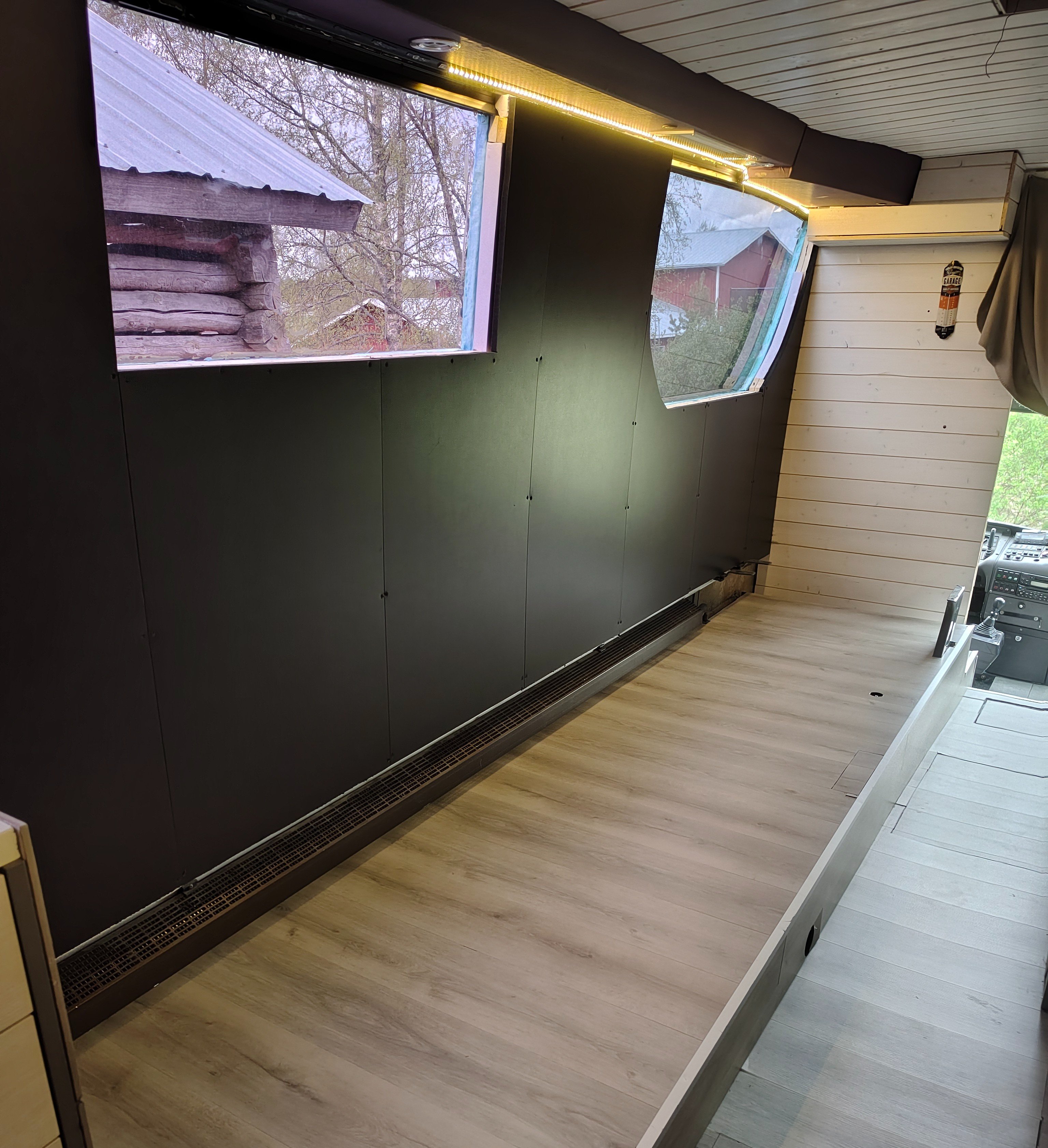

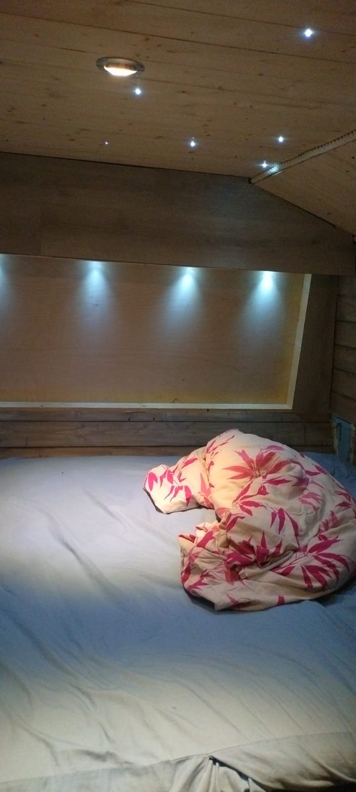

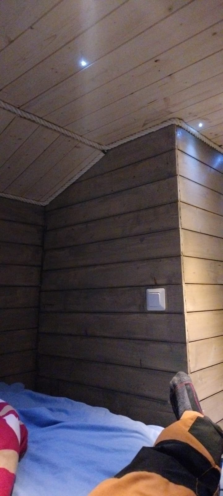

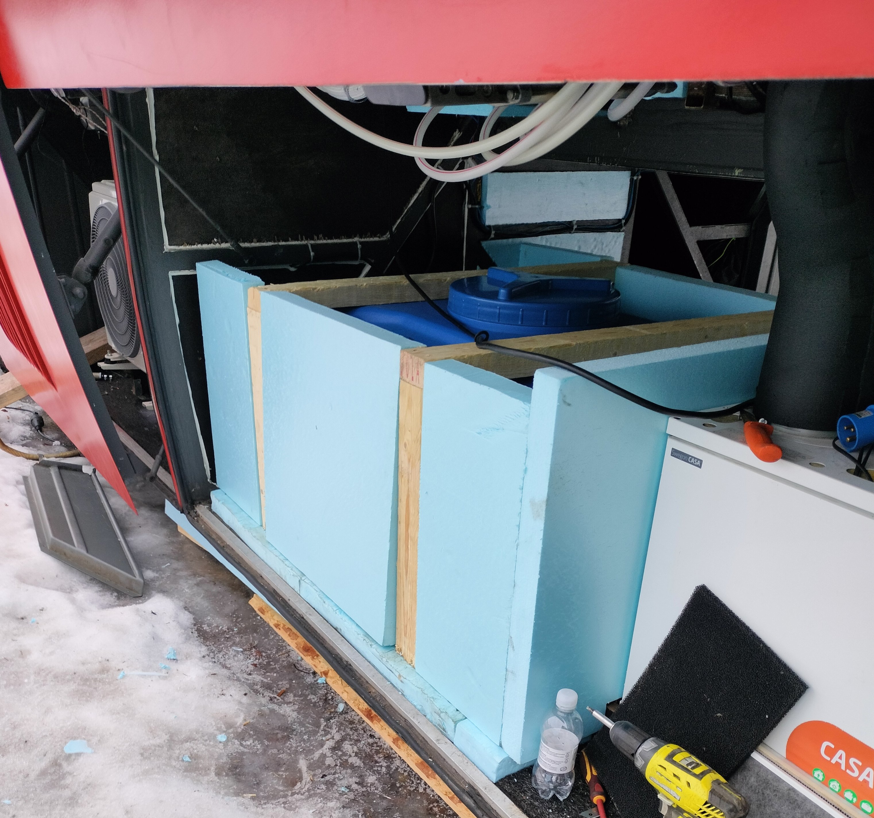

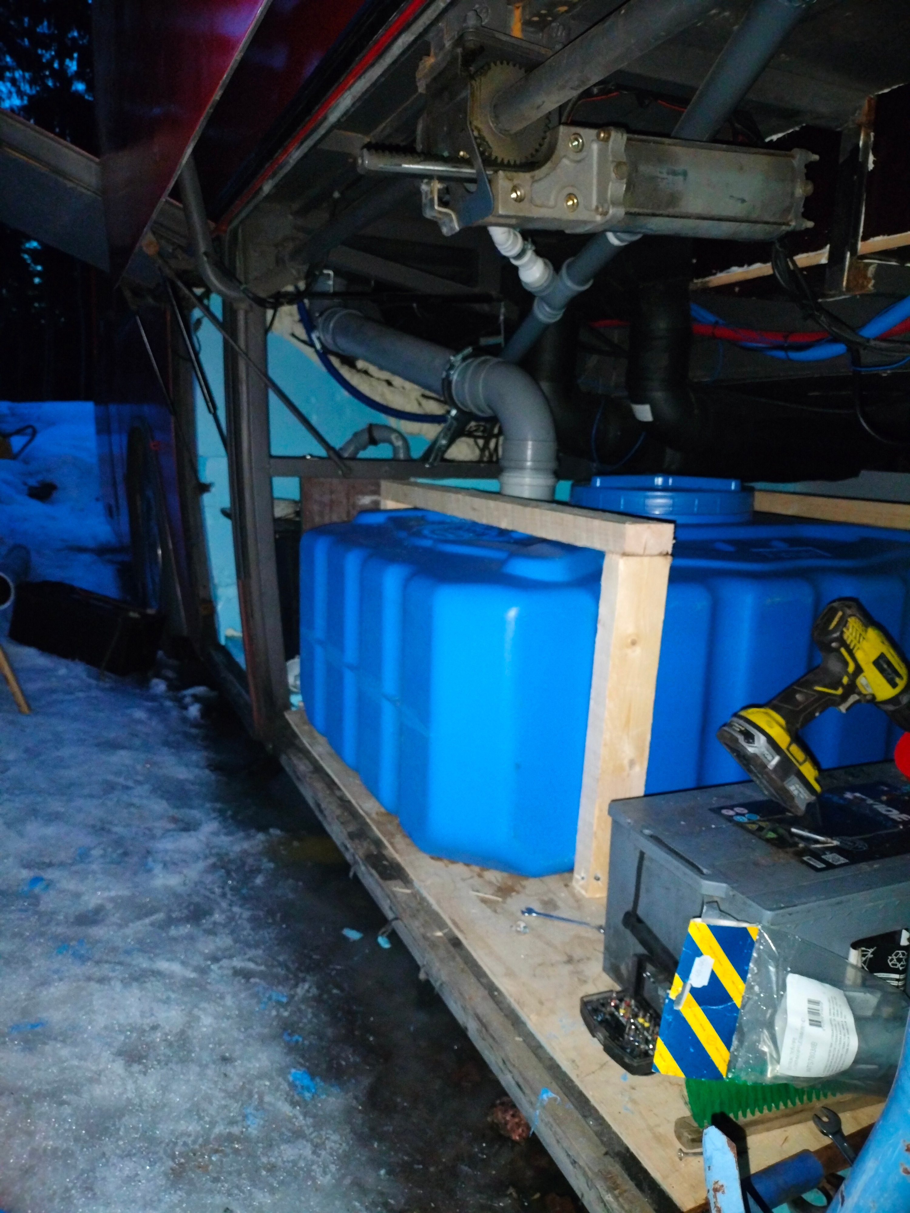

Rupeis seinät olemaan pikku hiljaa valmiina perälle ja laittelin tommosesta köydestä listat, kaapistoja vielä pitäs tehdä perälle ja keksiä peräseinään jotain maisemakuvia tai tai kun sinne koloon asensin omat tunnelma valot. Lattiaan tuli laitettua vinyyli lankku ja andasoitua kulma listaa reunoiksi. Ruumassakin muutoksia kun lisäsin 500l puhdas vesisäiliön ja 500l jätesäiliön kokonruuma eristeety 50mm foamilla ja säiliöille vielä ympärille lisäeristys. Nyt kulkee mukana 790l puhdasta vettä ja jätevettä mahtuu 750l ja asentelin maseraastori pumpun säiliön tyhjennykseen.

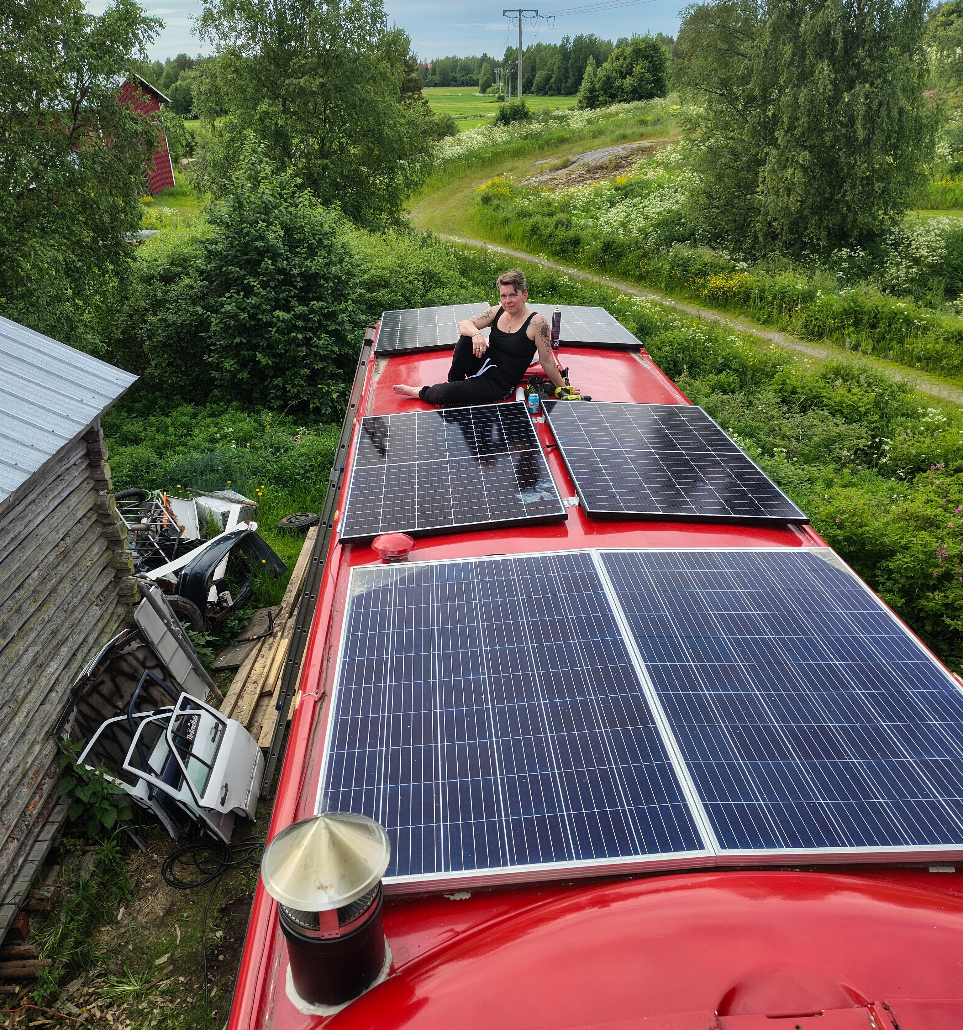

Lisätäänpä tännekkin hieman päivitystä vaikka vähälle jäänyt.
Kaikkea tullut tehtyä ja laitettua, uusi 12kw vesivebasto pattereilla,
2x200ah lipofen akut ja raikas ja jätevesi mittarit ym pientä hifistelyä
Nyt ois etu seiniinkinnlisätty 40mm eristettä ja akustiikka levyt pintamateriaaliksi

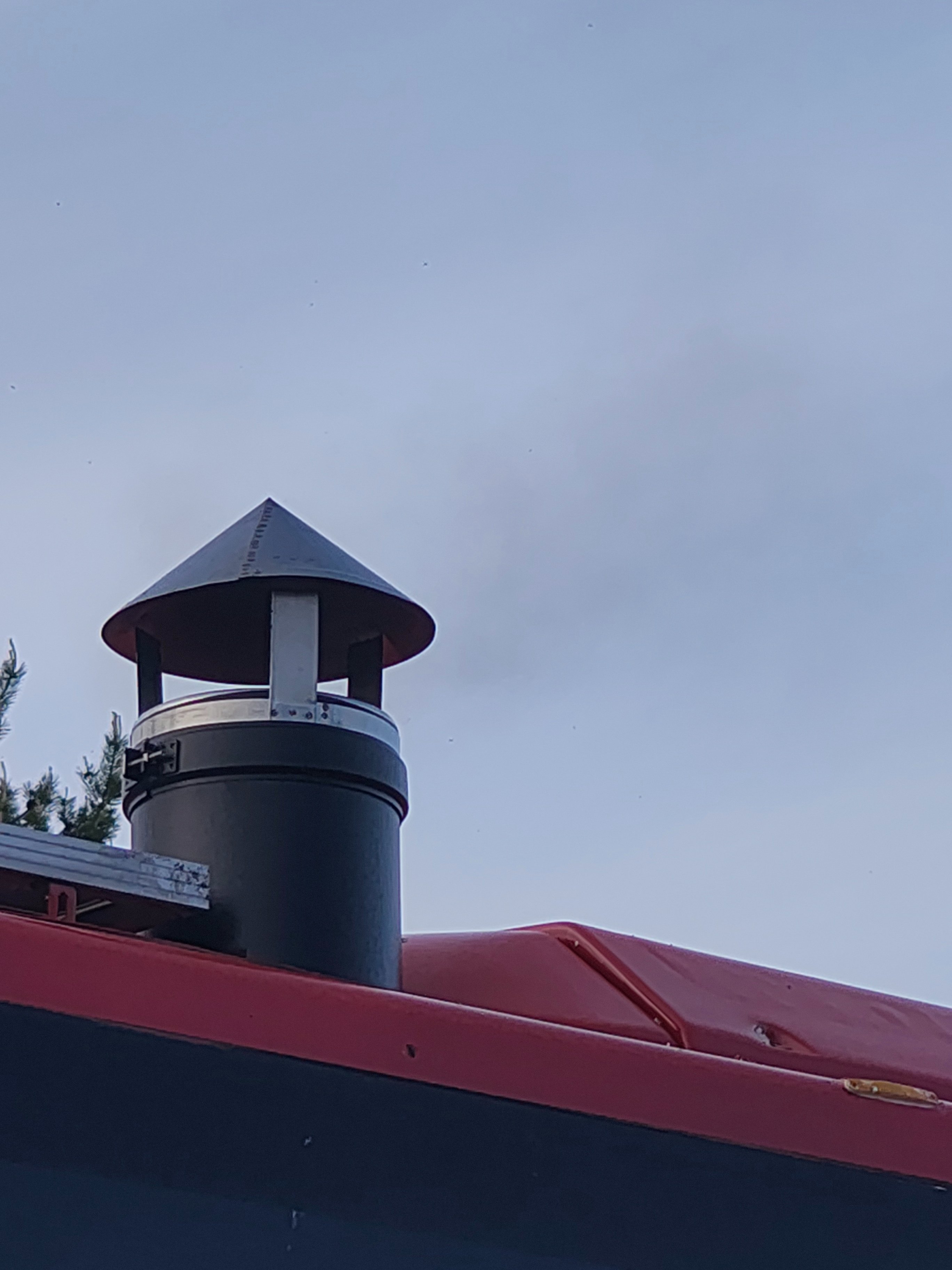

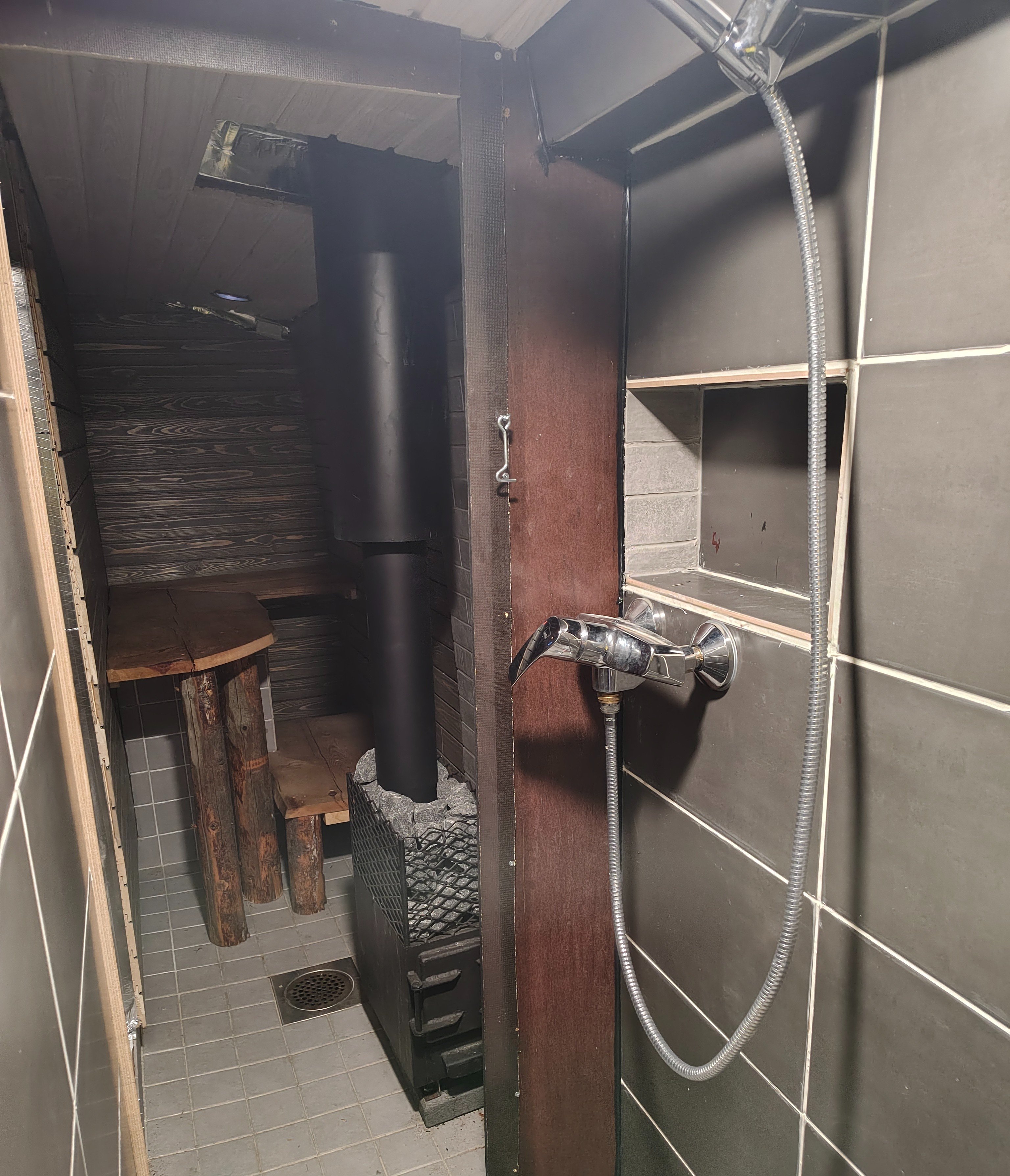

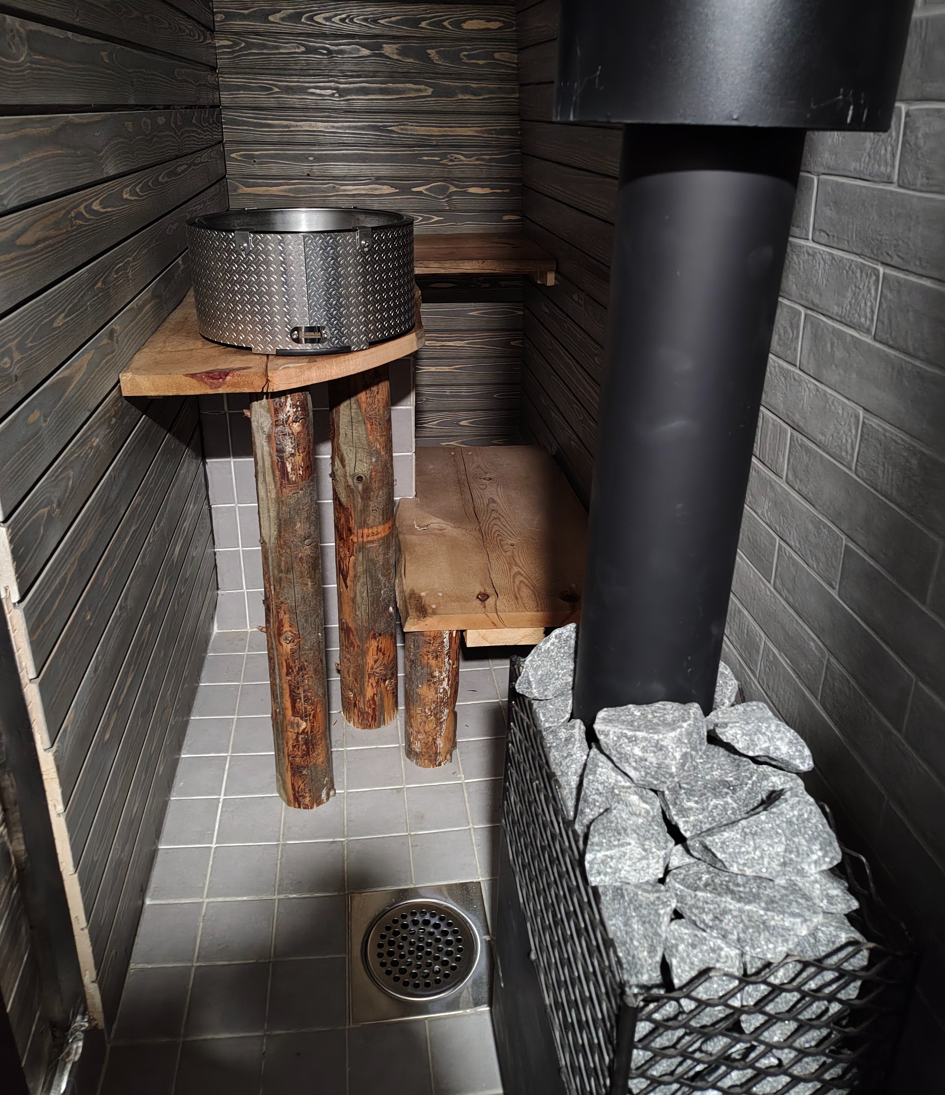

Saunan rakentelu pikkasen viivästynyt alkuperäisestä suunnitelmasta
Mutta valmiiksi saatu 4 viikko sitten, pientä viimeistelyä kaipaa vielä.
Koe saunomiset piti Kalajoella käydä suorittamassa, hyvät löylyt oli
Aurinkopaneleita lisättiin viime viikonloppuna 4x 475w. Josko parantaisi hieman virran riittävyyttä reissuissa
