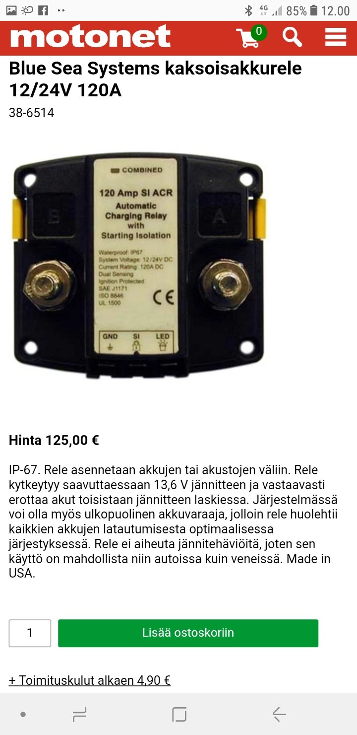

Sain ostettua 2kpl 12V 225ah n.2v käytettyjä akkuja, yht.100€. Ajattelin asentaa nuo hupiakuiksi. Eli mennään perinteisellä tavalla tähän hätään, että autonlaturi lataa. Erotusrele on nyt katselussa. Onko tuo motonetin rele oikea kapistus siihen? Mitenkä se kytketään, ajoakuilta hupiakuille lähtevien kaapeleiden väliin? Entäs kun hsluan myös kytkeä ylläpitolaturinkin?

Justiinsa oikea.
Asennetaan startti- ja hupiakkujen +napojen väliin.
Pikkuliittimistä taisi vaatia maadoituksen, että alkaa toimia.
Laitat sen ylläpitolaturin toisiin akkuihin.
Kun jännite nousee tarpeeksi, rele kytkee akut yhteen ja molemmat latautuvat.
Startintunnistuskaapeli kannataa myös kytkeä. Irroittaa akustot toisistaan startin ajaksi. Invertteri voi muuten valittaa alijännitteestä ja meillä ainakin TV teki IVO-buutin ilman tuota tunnistusta.
Laitoin myös maakaapeliin kytkimen, sillä saa akustot manuaalisesti irti toisistaa. Säästää hihnoja - ei lyö tyhjiä akkuja lataukseen paineiden noston aikana. Laukkavauhdissa voi sitten yhdistää akustot.
Viestit: 936
Tuossa releessä on kyllä melko pitkä viive kytkemiselle. Startin jälkeen varmaan minuutin kestää että kytkee hupiakut mukaan. Eli ei se laturia ihan kaameesti kuormita noinkaan..
Minuutti on mun tapauksessa liian lyhyt aika. Tyhjäkäynnillä, kun nostaa paineita niin menee enemmän aikaa. Siksi tuo kytkin. En saanut B10M koneen päällä olevan laturin hihnoja kestämään tyhjäkäyntilatausta tyhjille hupiakuille. ajonopeuden kierroksilla tuota ongelmaa ei ole - laturi jaksaa kyllä ja hihnat pitävät

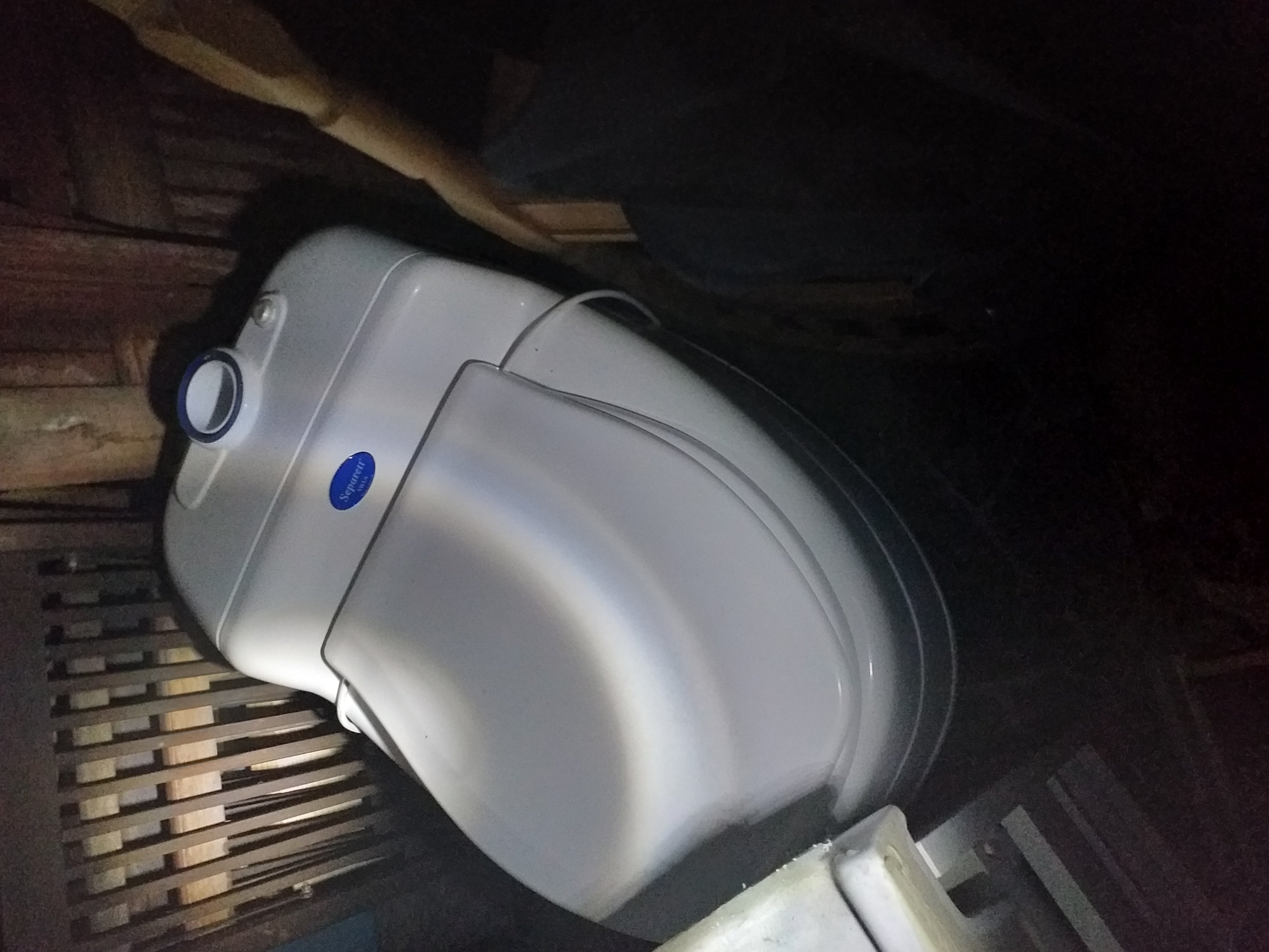

Sain viimekesänä ostettu 2v vanhan separet villa 9000. Taisi olla 220€. Pesuhuonetta ja wc:tä tässä alan pikkuhiljaa tekemään, niin pistäkääpä nyt rehellistä palautetta kellä on tuommoinen separet villa, että onko hyvä/huono, eli plussat ja miinukset ja kannattaako sitä edes laittaa. Houkuttaisi myös semmonen asuntovaunun/auton wc jossa on iso jätesäiliö ja sen saa vedettyä ulkoa pois, siinäkään ei tarvitse pahemmin shaissen kanssa tapella, mutta se on huono puoli että virtsat menee myös samaan säiliöön, niin tällä porukalla se on heti täynnä, pitäisi olla useita vaihtokasetteja. Jos separett on surkea, niin käyttökokemuksia noistakin. Sekin juolahti mieleen että saisiko nuo yhdistettyä. Jos saisi jostain purkuvaunusta lähes ilmaiseksi ison wc systeemin, niin tekisikin niin että pistää tuon separetin mutta shaisset menee semmoseen kasettimoduuliin, ja virtsat omaan pönttöön. Sitten joku kemiallisen aineen lisäys rööri lisäksi.
No ne keltaiset voi ajaa harmaavesisäiliöön. Ei sitä enempää tule kuin mitä mehukattia ja Alekokkia jaksaa kaappiin kantaa. Väittävät muka ettei haise - takuuvarmasti haisee kun kökköä muovilaatikkoon laittaa ja sulkee lootan pieneen koppiin. Tuohon päälle vielä ajonopeuden aiheuttamaa paine-eroa niin keitos on valmis. Asuntovaunukemssa on kuitenkin melko kätevä, kun muistaa sinne jotain klooria tai sinistä kaataa. Säiliö on pieni, mutta sen jaksaa kantaa vaikka ABC:n vessaan.
Ei tuo Villa välttämättä hukkaostos ole, mutta suhtautuisin terveellä kritiikillä ajatukseen sijoittaa se ajoneuvoon. Omakohtaisen empiirisen kokemuksen johdattelemana pidän PuuCeen pihan perällä. Joka kerta, kun sen tyhjennän; ei se ruusulle haise :)
Viestit: 2655
Eikö noissa ole yleensä se tuuletin, joka imee käryt hallitusti ulos, ja samalla kuivattaa tuotoksen?

Joo on tuuletin, sen pitäisi viedä käryt veke. Mutta viekö? Ja onko miten iljettävää hommaa sen tyhjentäminen?
Viestit: 2655
Ainakin manuaalin mukaan sinne laitetaan säkki johon tuotos menee, ja jos se on kuivunut kuten kuuluu, niin eipä tuossa sen ihmeempää pitäisi olla. Ainakin kotieläinten paskat kuivuvat lopulta sellaiseksi 50% maatuneen puutikun oloiseksi kalikaksi, joka ei sen kummempia yökkäysrefleksejä saa aikaan.

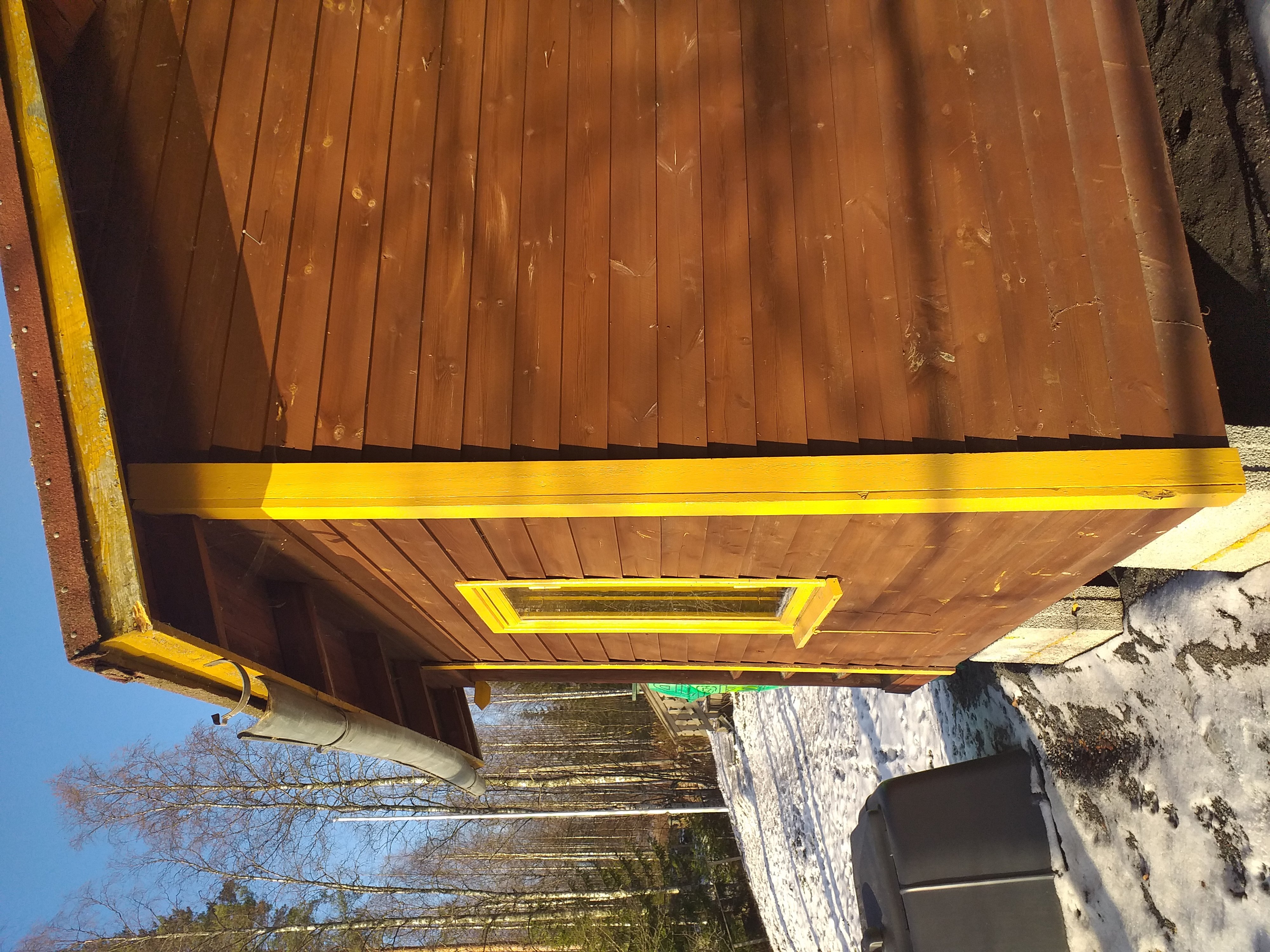

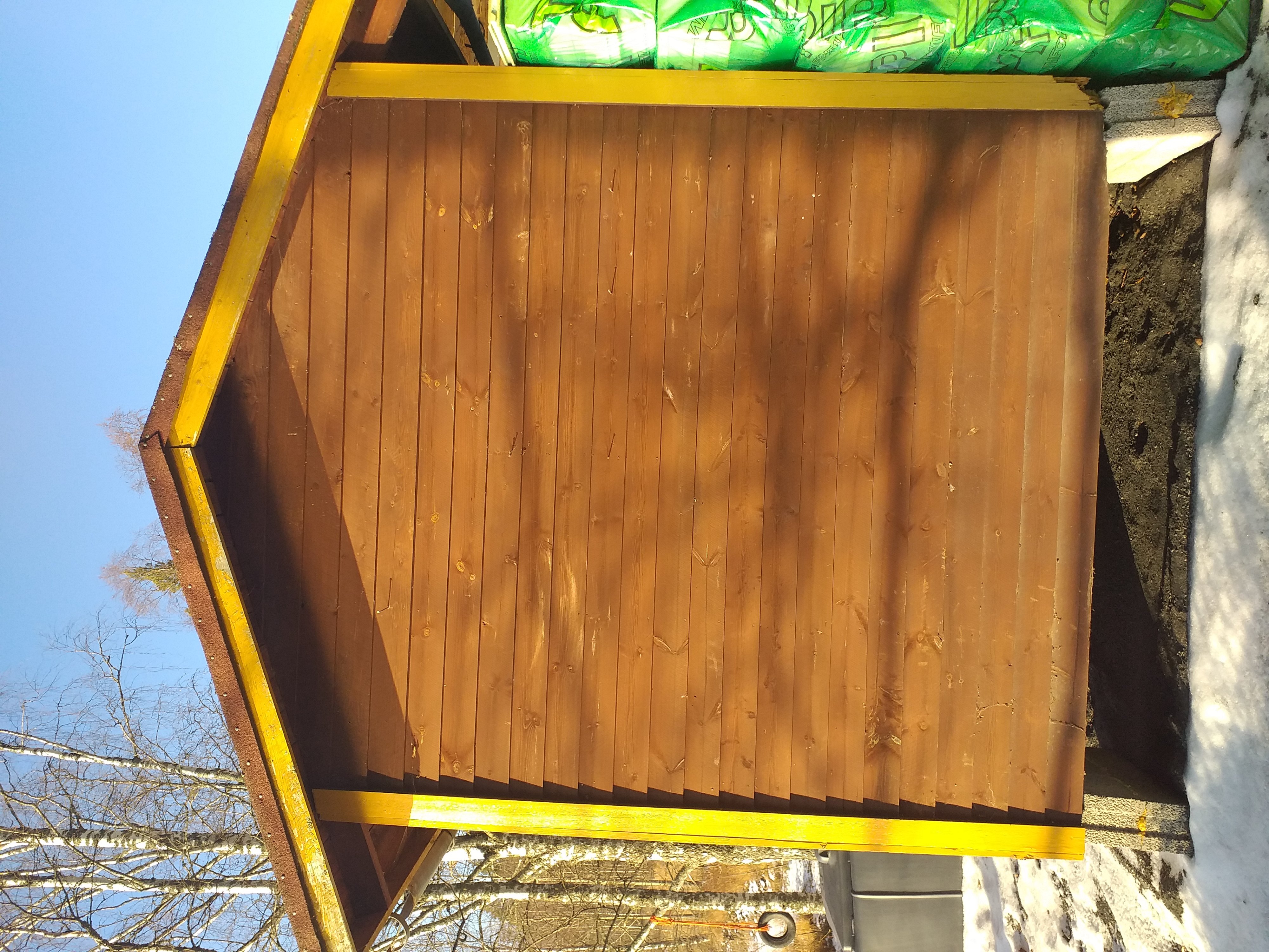

Ostaa lärskäytin leikkimökin. Maksoi hurjat 40€, pyynti oli 10€ mutta joku kerkesi ensin ja oli pakko korottaa hintaa heti. tontilla se ei vielä ole, mutta eiköhän tuo jotenkin saada korvesta raahattua. Tuosta ajattelin tehä saunan. Mitat on nyt 2,3x2,3m, plus kuisti 70cm. Houkutteleisi ostaa purkukuntoinen asuntovaunu muutamalla satasella ja viritellä tuo siihen. Mutta mutta. Miten menee määräykset. Pitääkö asuntovaunu muutoskatsastaa jotenkin? Ymmärtänyt että tavan peräkärryn päälle jos nakkaa ja paino jää alle 750kg niin ei tarvitse ilmotella mitään minnekkään. Linja-autolla, eli meidän m1 henkilöautolla, on tarkoitus sitä sitten vedellä.
Jokelan linja
Viestit: 472
Truck: Scania bf86s Lahti10
Member id: 200
Jos peräkärry on O1-luokan tavarankuljetusperävaunu, eli tuttavallisemmin normi jarruton kärry, Niin voit kuskata tuota kunhan:
1. Kärry kuormineen painaa alle 750kg tai mikä nyt kärryn kokonaismassa onkaan.
2. Kuorma ei tule sivusuunnassa kärryn laitojen yli. (myöskään räystäät)
Epäilen että leikkimökki painaa sen verran, ettei tule onnistumaan. Kärryn omapaino on varmaan luokkaa 150kg.
Jos kuitenkin perävaunu onkin O2-luokan kulkine, niin sitten voi onnistua painon puolesta. Riippuu kärrystä.
Asuntovaunu pitäisi ensin muutoskatsastaa tavarankuljetusperävaunuksi (lava pitäisi olla).
Siihen sitten mökki päälle ja liinoilla kiinni.
Kohta 2 on kuitenkin edelleen rajoittava tekijä.
Sitten pitäisikin jo ajokortista löytyä CE-luokan ajo-oikeus.
Tai pulttaat kapistuksen vanhaan vaununruotoon kiinni ja muutoskatsastat sen hinattavaksi laitteeksi.
Varmista että ruodossa riittää kantavuus.
Mikäli mökin leveys on räystäiden kanssa yli 2,55m, Niin ei tule onnistumaan oikein mitenkään.
Tai ainakin virkavallan kanssa tulee keskustelua.

Mikä on O2-luokan kulkine? Jos vaunun katsastaa hinattavaksi laitteeksi, niin tuleeko siihen joku nopeusrajoitus ja pitääkö katsastaa vuosittain. Eli toiveessa olisi että ei tarvitsisi katsastaa vuosittain.

7thLegion kirjoitti: 05 Marras 2019 09:18 Mikä on O2-luokan kulkine? Jos vaunun katsastaa hinattavaksi laitteeksi, niin tuleeko siihen joku nopeusrajoitus ja pitääkö katsastaa vuosittain. Eli toiveessa olisi että ei tarvitsisi katsastaa vuosittain.
O1 on sellainen jarruton perusmuuli, max 750kg. Ei tarvi katsastaa ja toistaiseksi ainakin 80km/h nopeusrajoitus.
O2 on taas 751-3500kg jarrullinen perävaunu. Pitää katsastaa joka toinen vuosi. Paitsi jos rekisteröity hinattavaksi laitteeksi. 80km/h.
Pieniä poikkeuksia noihin on, mutta en nyt jaksa selittää, aika marginaaliryhmä kuitenkin.
O2-perävaunu vaatii matkailubussin perässä ollessa kuskilta CE-kortin, O1 ei vaadi.
Rekisteriotteesta selviää minkälainen kärry on kyseessä.
