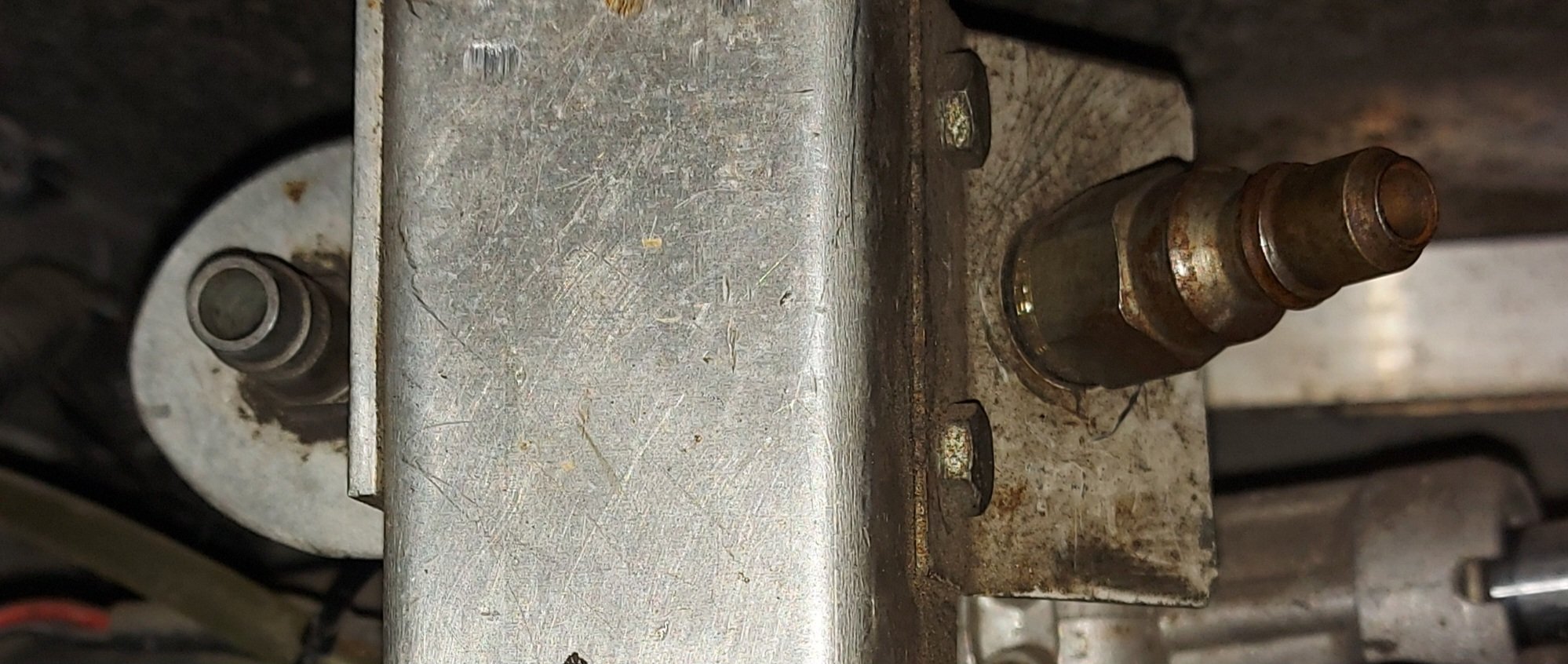

Vielä kun tietäs kummasta liittimestä kuuluis täyttää niin pääsis testaamaan. Liittimet on oven askelma alla. Vas. on normi paineilmaliitin ja oik. sulkeutuva. Kummasta siis kannattaa ilmaa syöttää?
						https://www.stahlwerk-schweissgeraete.d ... 001300html
On löjytön, hiljanen, pieni ja pieneksi hyvätuottonen. Saas nähdä miten se selviää jarrupaineiden, ilmapussien ym. täytöstä.

Kokeilemallahan se selviää, mutta paras olisi jos pystyisit syöttämään ilman auton oman kompressorin ja ilmankuivaimen välille, jotta että työnnä vettä sinne.

Testattua tuli jo syksyllä. Lopputulos on sama kummasta painetta laittaa. Nyt enemmän tutkittuna niin eikä ihme, sillä oik. liittimen letkussa on t-haara mihin vas. liitin yhdistetty.
Ihmetyttää vaan mikä ajatus tuossa kytkennässä on?
Liittimistä letku menee kuivaimeen, joten se asia on kunnossa.
Testasin myös hankkimaani pikkukompuraa. Auto seissyt lokakuusta asti. Ykkös mittari näytti n. 2bar ja toinen nollaa. Noin 7min kohdalla ykkonen yli 6bar ja rupes ilmeisesti täyttämään toista. 15min kohdalla kakkosessa painetta 3-4bar välilä. Lopetin tähän kohtaan. Johtopäätöksenä tästä et mahataakohan edes 30min riitää et sais ilmapussitkin täyteen
  Toki harvoin ilmat on noin vähissä.
Osaisko joku sanoa missä järjestyksessä tällasessa -94 B10M Lahtelaisessa noi piirit täyttyy?
Re: jarrupainetta tavallisella kompuralla..?
Joo, jos se menee nimenomaan ennen kuivainta niin sitten ok.
Piirit täytyy yleensä jarru1 - jarru2 - käsijarru - apulaitteet ja jousitus. Käytännössä ne ei kyllä mene niin että kun ensimmäinen piiri on täysi siirrytään seuraavaan jne, vaan menevät yleensä ekan jarrupiirin jälkeen enemmän tai vähemmän rinnakkain.
