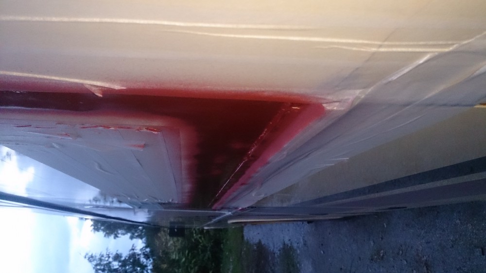

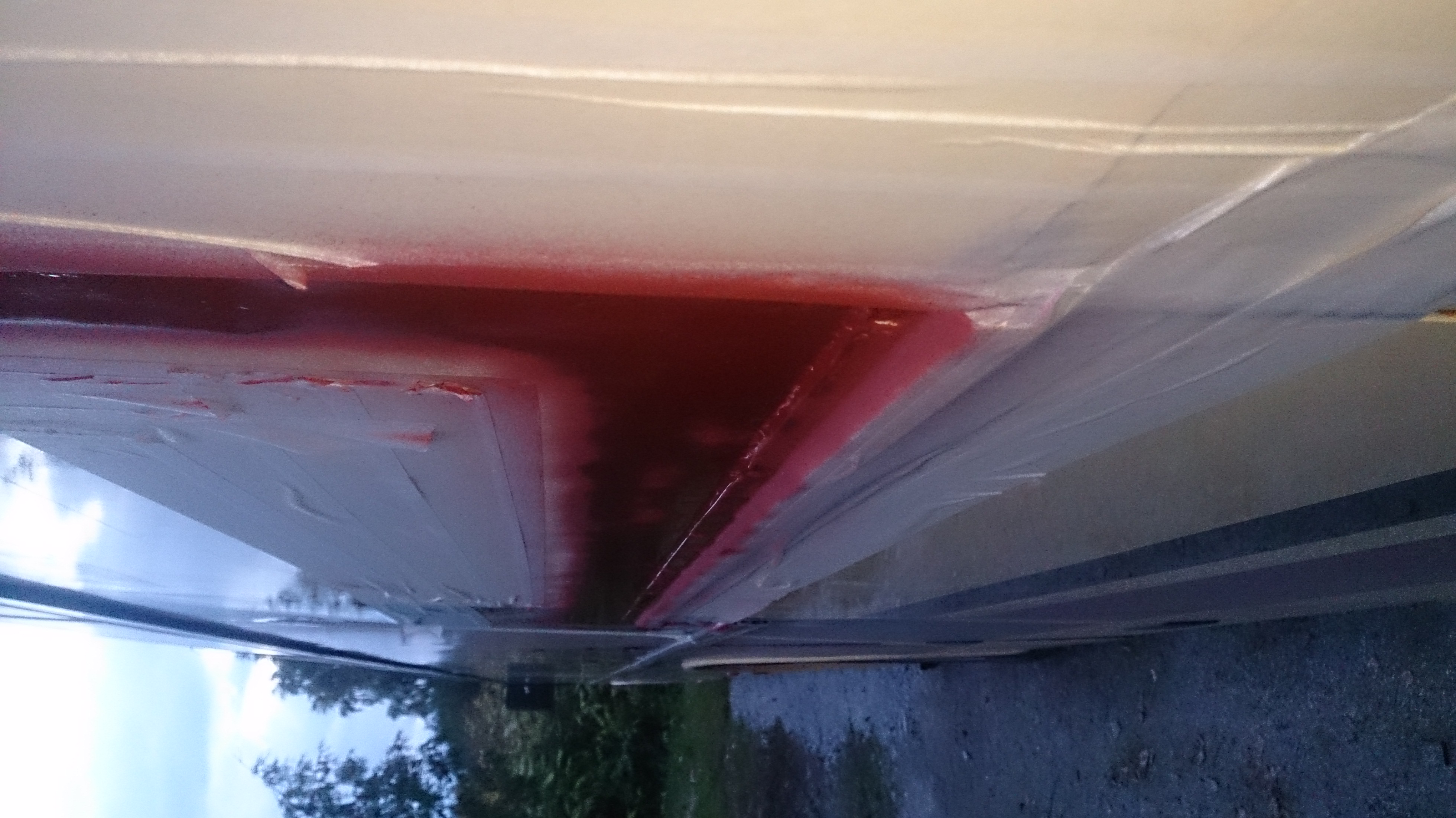

Taas vähän sipistelty ja maalailtu ja kittailtu
Jaaaaaa niskajumppaa
