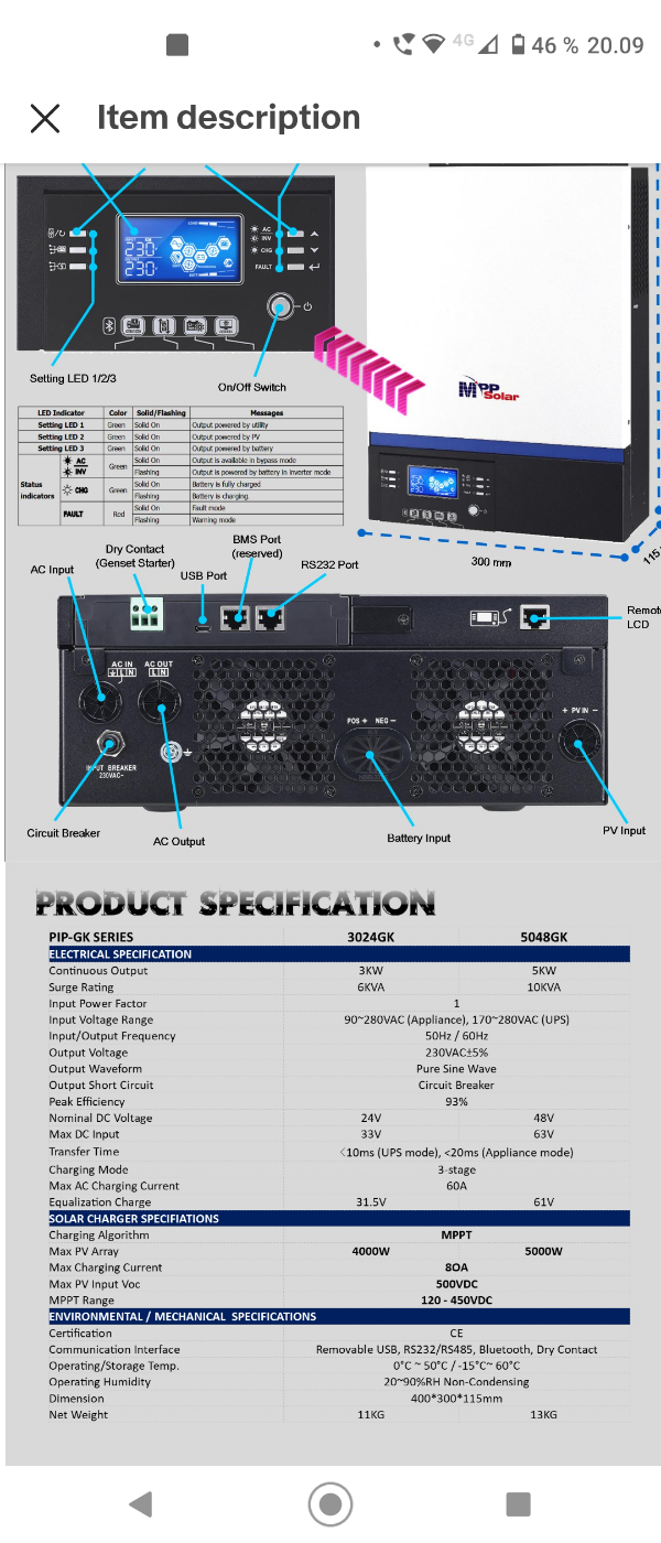

Re: MPPT-vehkeiden laitto
Kiinan hydridi invertteri ja valittu kohta 5 agm.
Antaa suoraan arvot.
26 lausjännite 28.2v
27 ylläpito 27v
29 akkujen irroitus järjestelmästä 21v
Käytössä rahtitilassa 8kpl varavoima amg akkuja 190a/12v.
Onko nuo nyt semmoiset arvot mitkä kannattee antaa olla vai kannattaisiko viilata johonkin suuntaan?
Itseä hirvittää ainakin tuo 21v akkujen irroitus että ovat kyllä silloin ihan tyhjät.
Jos ctec arvoja kattoo niin olis
Lataus 29.4v ja ylläpito 27.2v
Toki tässätapauksessa ei ole lämpötilan kompensointi käytössä.
Tämmöiset arvot anto suomen akuista eli ei ne ihan optimit oo mitä suoraan antaa automaattisesti.
Hei,
Optimi latausjännite AGM akuille on 14,4V ( jos 24v järjestelmä niin 28,8v)
Säilytyksessä olisi tärkeää ettei akkujen jännitettä päästetä alle 12.4V ( 24.8v). 12.5V (25v) ja alle olisi jo hyvä ladata akut
Ylläpitolatauksessa ainakin Victronin laturi puottaa "varasto" moodiissa jännitteen 13.2v ( 26.4V)
Hei,
