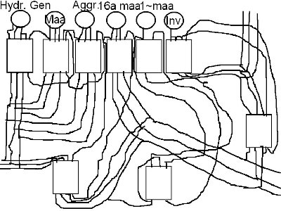

Rakentelen uuteen autoon sähköjä ja teen mahdollisuuden syöttää sitä joka paikasta.
Ryhmiä on muutama: 32a ryhmä, 16a ryhmä, 1-vaiheryhmä, invertteriryhmä.
32a ryhmää syöttävät 32a maasyöttö, hydrauligeneraattori ja aggregaatti.
Syöttöjärjestys on seuraava: 1. Hydrauligeneraattori 2. maasyöttö 3. aggregaatti. Tässä ryhmässä lämmitysparonin kaksi 16a sulaketta ja kiukaan yksi 10a sulake. Tästä ryhmästä syötetään 16a ryhmää normaalitilanteessa. Siinä on lämmitysparonin yksi 16a sulake, 3x 16a hellalle ja saunan kiukaan kaksi 10a sulaketta. Tästä ryhmästä syötetään sitten 1-vaihemaasyöttöryhmää johon kuuluu akkulaturi. Ja siitä ryhmästä invertteriryhmää johon kuuluu kaikki loppu. Hankala selittää mutta helppo tehdä. Olen tehnytkin jo kaikki johdotukset ja ryhmäkeskuksen + kontaktorit. Vielä rasiat ja generaattorit ym. puuttuu.
32a voimavirran saatavuus?
