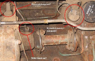

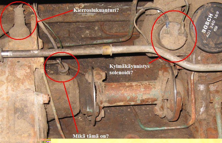

Aisasta kolmanteen mitens toi kierroslukumittari toimii tossa, kun näyttäs olevan samanlainen mittaripaneeli kun mulla Eli mistä löytys koneen päästä sen lltin (oliks se laturissa )
ps. on muuten hyvät ja selvät kuvat Puu Tiaisella
Kierroslukumittarin anturi näkyy only4pro:n moottorikuvassa konehuoneen luukusta aivan vasemmassa ylänurkassa jakopäässä oleva "motukka". Osoittaa suoraan runkopalkkiin? tai ainakin se on lähellä siinä. Jouduin itse vaihtamaan anturin, otin jostain vanhasta volvon kuorma-autosta taitaa olla samanlaiset melko monessa mallissa. http://gallery.kylahullutkulkurit.fi/di ... ?pos=-2224
Mikäs toi on joka osoittaa suoraan alaspäin, moottoriin? Ja se iso mötikkä sen BOSCHin vieressä on varmaan kylmäkäynnistys?
Se on lämpömitarin anturi ja Boschin mötikkä on pakkosyötön solenoidi.
