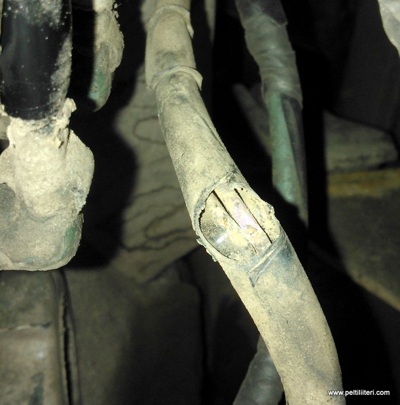

Vika paikallistettu ja tilapäisesti korjattu (Scania Suomi). Vaihteiston yksi magneettiventtiilin johto oli hinkkautunut runkoa vasten ja otti runkoon. Nyt otettiin suojapelti pois (jota vasten hinkkautui) ja kaikki vaihteet toimii. Seuraavaksi ryömin auton alle tuossa pihassa ja korjaan ne hiertymat ja varmistan, ettei ole mikään piuha melkeen poikki.

tältä piuha näytti, taisi yksi säie olla kiinni tuossa toisessa. ja suojalevyssäkin on hiertymää

Tuohon kannattaa laittaa päälle sellaista muovista suojaspiraalia. Sellaita millä tietokoneen piuhat voi niputtaa läjään.

Kierittelin ympärille itsevulkanisoituvaa teippiä noihin johtoihin, ja tinasin tuon katkenneen. Tulee vesitiivis, ja pitäisi vulkanisoitua yhdeksi "kuoreksi".
