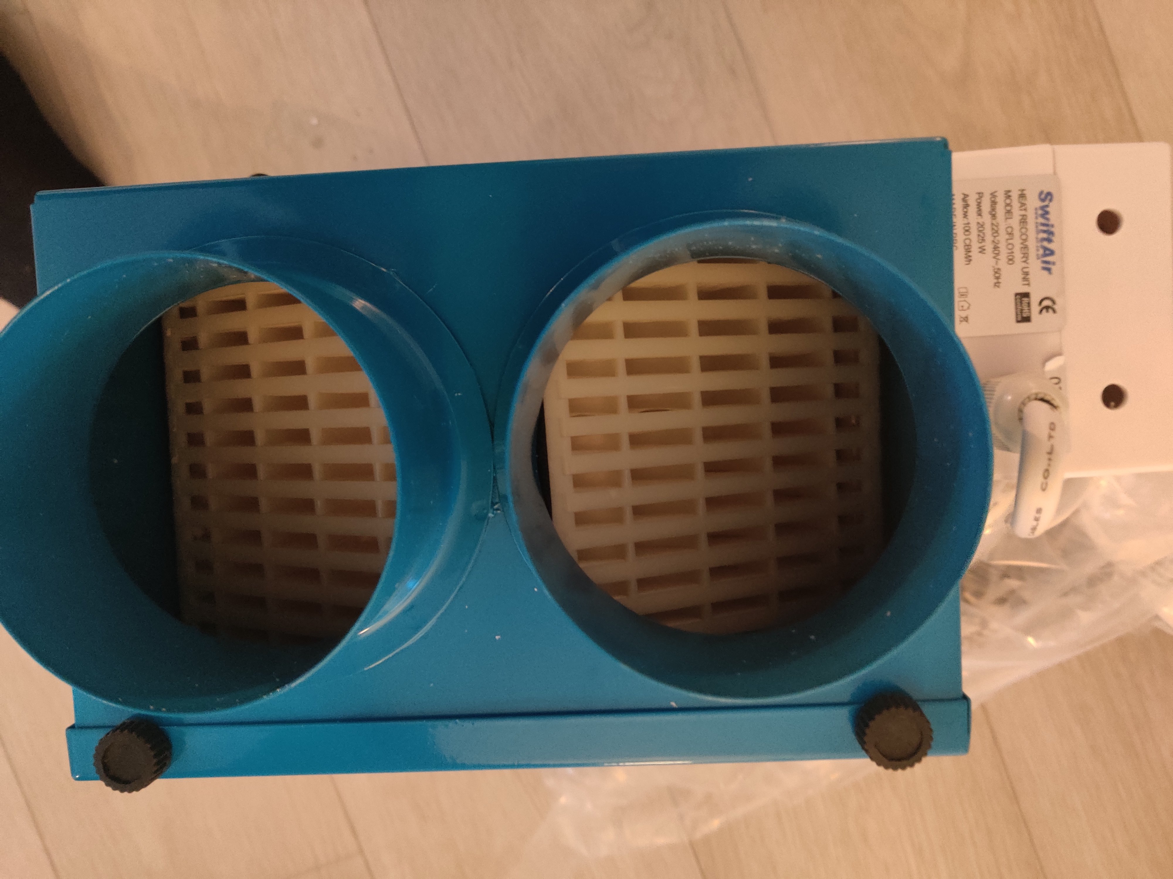

Siellähän tuo LTO- kone hurisee. Ei haise mikään eikä huurru tuulilasi. Sisälämpö on tasaisempi auton matkalta, takaosan ikkunan päältä ja makuuhuoneesta poistetaan ja ohjaamoon puhalletaan.
Taidan laittaa lahtelaiseen saman koneen. Se on hyvin eristetty tiivis bussi jossa kyllä alkaa ilmanlaatu huononemaan helposti kun roskis unohtuu viedä tai lasten vaippa unohtuu vessaan.
Aivan hyvä laite, nopeuskytkin 0-4 erillisenä. Puhaltimet melko kiinalaisen näköiset mutta eipä maksanutkaan hyvää kanavapuhallinta enempää.

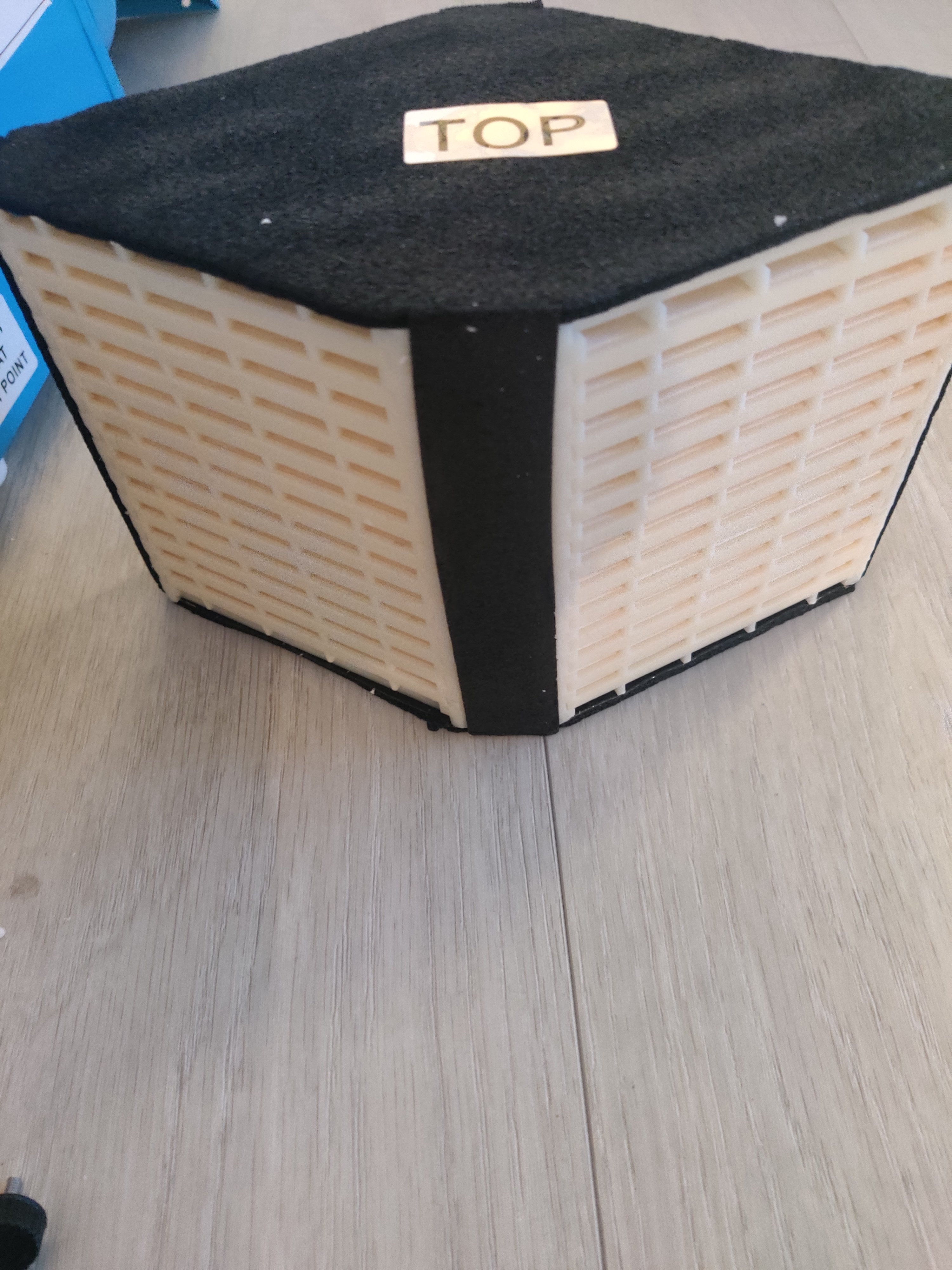

Lto kone tuli englannista ja muuten näyttäs että ok mutta on näköjään nuovikennoilla.
Mahtaakohan tommonen muovikenno mitään lämpöjä siirrellä yhtään lähtöilmasta tuloilmaan?
Kokemuksia onko?
