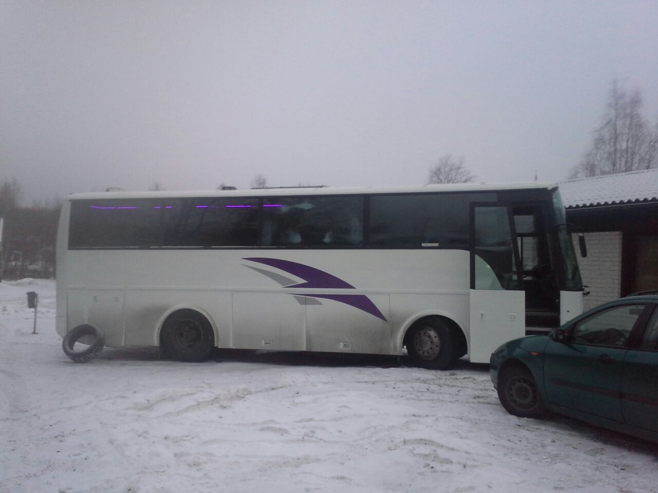

Millainen bussi? Missä kamiina? Missä putket, kuinka paksut, onko ilmaa, minkä tehoinen ja mikä kamiina. Kuvia?

Kun joku kysyi mikä bussi on, niin Berkhof
