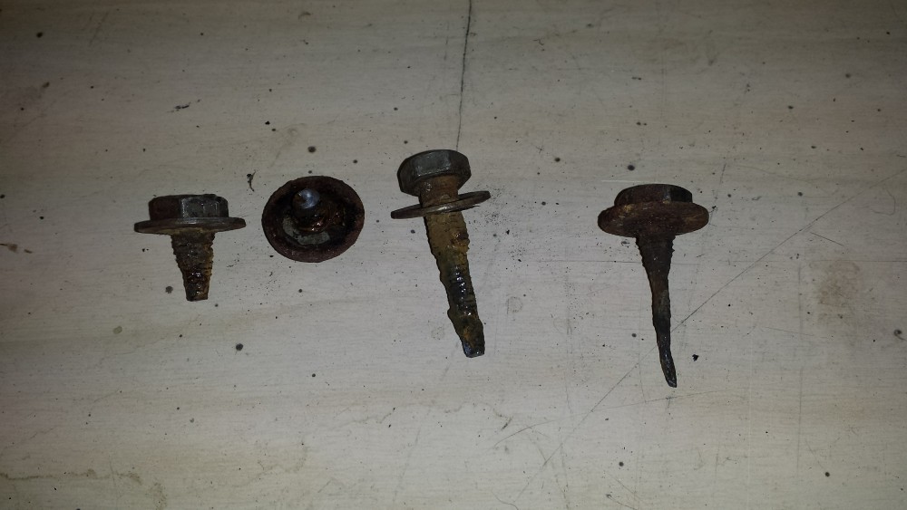

Iskee se ruoste joka paikkaan, kuvassa on 8mm täkkipultit joilla kuskinpenkki oli "kiinni" vanerilattiassa auton sisäpuolella.

Jailbird kirjoitti:
Ei kai ne pelkässä vanerissa olleet kiinni? Kai jotakin metallia kuitenkin alla?
