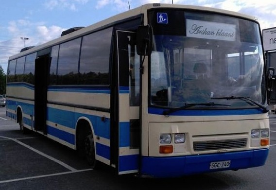

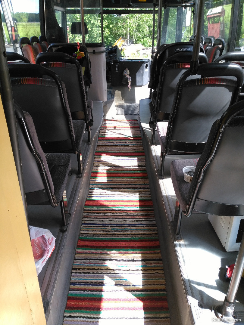

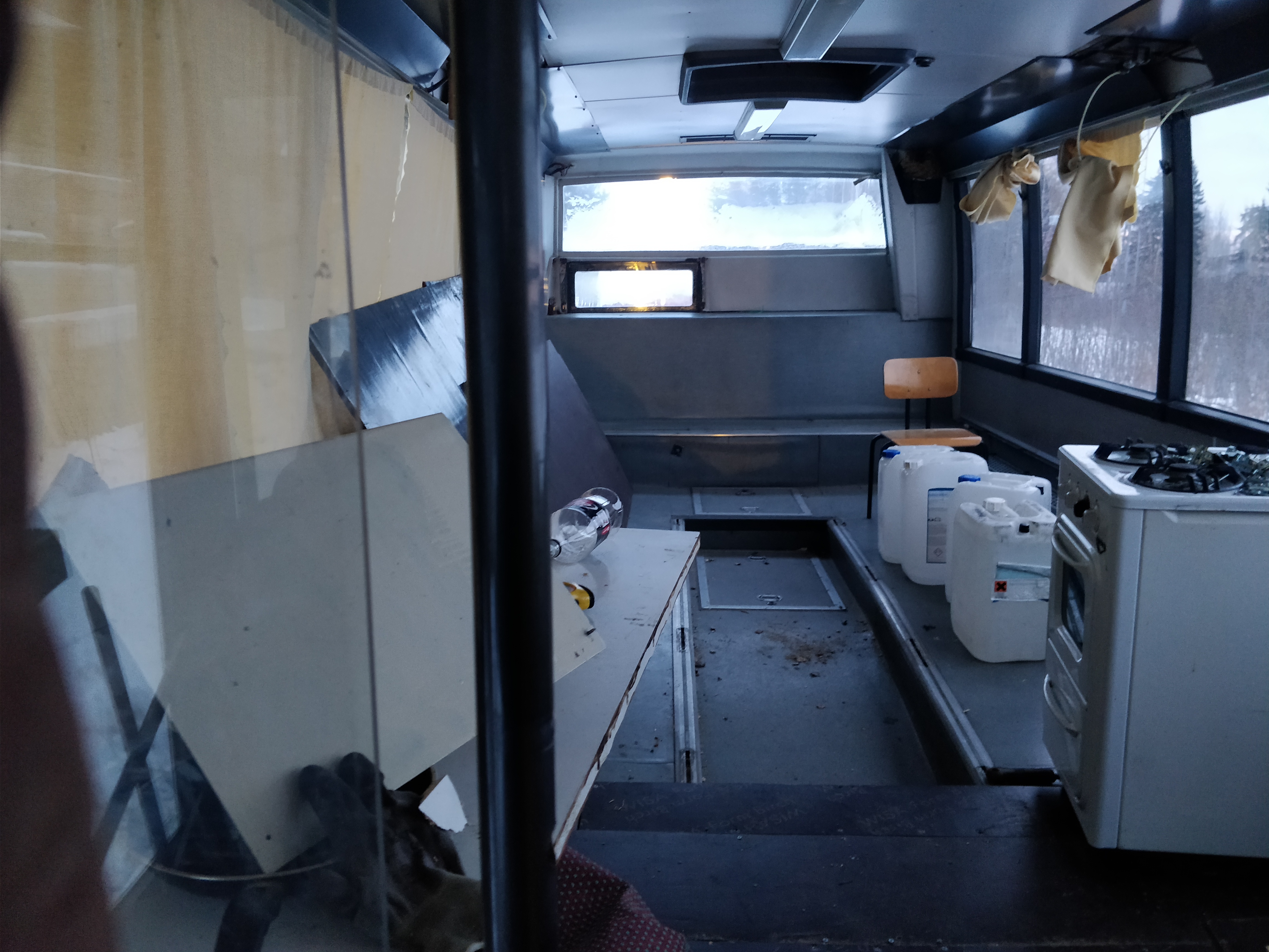

Noniin nyt näyttäs toimivan. Viikkohan siinä meni ja 10 kertaa kirjotin uusiksi kaiken. Koitetaas uudestaan. Elikkäs tuli tommonen volvo ostettua. Tästä joku alottanut rakentelun. Onneksi ei peruuttamatonta vahinkoa saatu tälle. Vanhat vehkeet purettu veks. Seiniä alottu aukomaan, siellä palkit näyttää hyviltä. Taakse olisi tarkotus sauna ja nukkumatilaa rakentaa. Keskiovelle ei mitään ylimäärästä jotta moottoripyörä mahtuu sisään. Tähän rakennettu jonkinmoinen koppi, varmaan siistin ja jätän varastoksi. Siitä eteenpäin alkaa penkit. Nämä 4x4 ryhmiin pöydän kanssa. Pöydät muokataan laskevaksi että näistä saa varavuoteen. Hantin puolelle penkkien jälkeen keittiö. Kuskin takatilaan täytyy keksiä jotain. Tämä nyt päällisin puolin ideana. Ideoita saa antaa, nyt vähän jumissa kun tuntuu että sauna ei mahdu, mutta onkai semmonen nyt joka jätkällä oltava bussissa . Takatila 5.8m. toiveissa olisi että saisi 2hlö nukkumatilat taakse sitten jääkin ongelmaksi loput nukkumatilat. 8 ois hyvä olla.

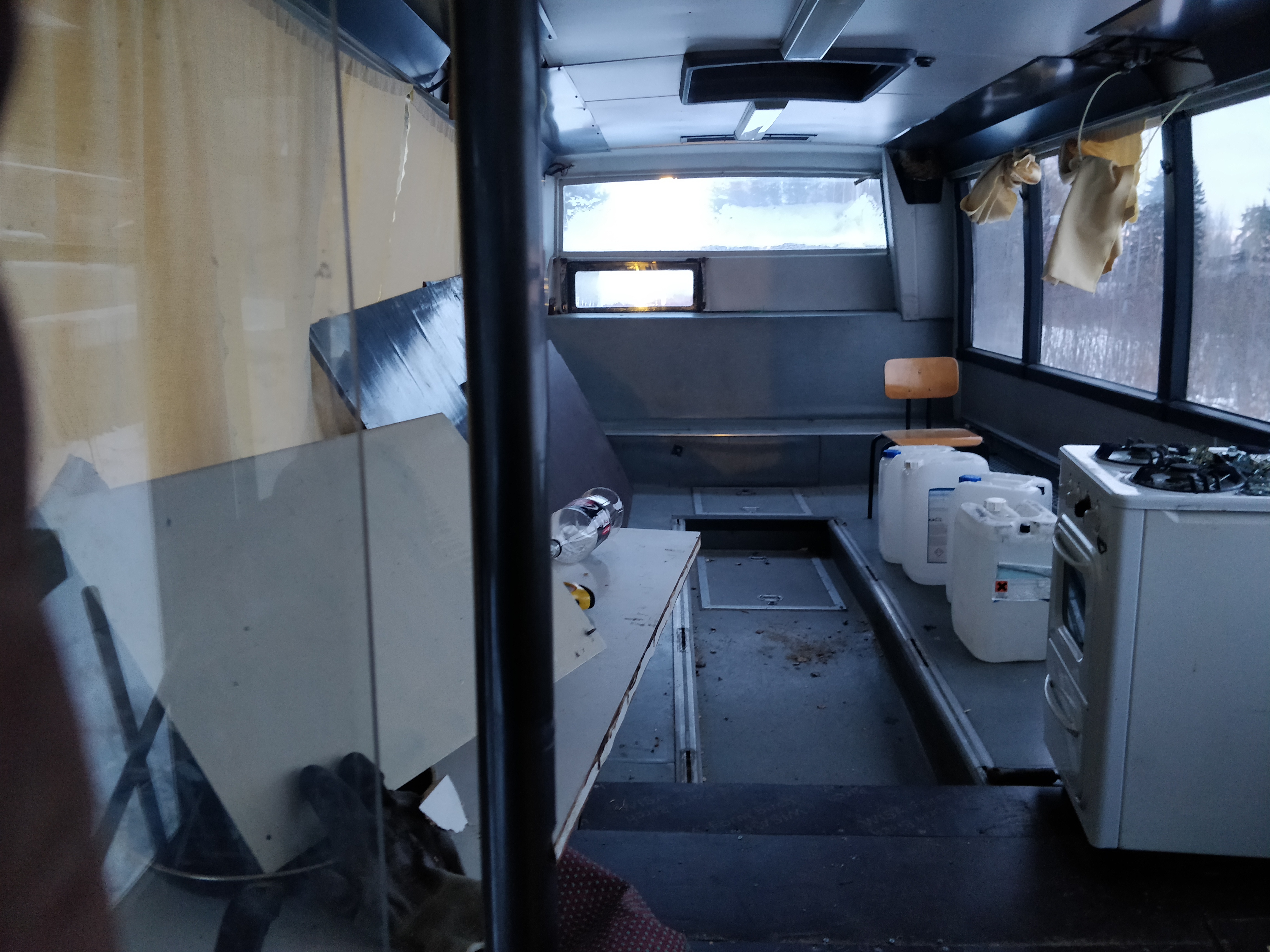

Kuvia.
Ulkoota
Ulkoota
Etupää ennen.
Etupää ennen.
Takapää ennen.
Takapää ennen.

Kiitoksia. Miten muut ovat toimineet noitten lattialuukkujen kanssa märkätiloissa? Lähinnä mietityttää jos lattian tasaa tästä kohtaa ja luukun tekee siihen, niin onko se sitten liian korkealla? (Tasaa sivujen kanssa samaan korkeuteen.)
Viestit: 4289
Re: Volvosta kulkuri.
Eikö se oo ihan ok jos vaan sisäkorkeus riittää. Luukku lattiassa ei haittaa muuten mutta lattialämmitys on melko hankala tehdä luukun kohdalle, olen kyllä tehnyt sellaisenkin mutta uusimpaan projektiin en enää viitsinyt mutta sitten se on kuitenkin kylmä
