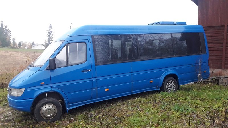

Pitkäaikasena haaveenani on ollut hankkia pakukokoinen arkiauto. Minulla on ollut ajan saatossa arkikäytössä LT-volkkari, MB 609, Astro/Safari, Chevy Van. Kaikissa on ollut hyvät ja huonot puolensa. Ainoa yhdistävä tekijä on ollut takaveto.
Joten tämä lisättynä kaikkien noiden hyviin puoliin olisi ollut unelma-ajoneuvoni, mutta maailma ei ole täydellinen.
Viimeiset 2-vuotta on alla ollut Chevy Van. Kiva ajaa, vääntää ja kuljettaa mukavasti 5-henkilöä, 10-koiraa sekä motin halkoja sekä perään voi laittaa vaikka vaikka vaihtolavan ilman pyöriä. Ajomukavuuden sanottavasti kärsimättä. Hyvä peli. Miinuksena tuo 1+4 paikkaluku ja enemmän jakkaroita niin mukaan ei mahdu tavaraa.
No - MB Sprinter jäi tajuntaani jo 20v sitten pakuversiona silloisen työantajani työautona. Jotenkin olen aina pitänyt sitä käytännöllisenä autona. Germaanisen funktionaalinen ilman turhia sähköhärpäkkeitä.
The Plan MB
Tuo mopoauto on rekisteröity linja-autoksi ja sinä aioin sen pitääkin. Vakuutus on pari sataa ja osakasko satasen, joten käyttökulut tuntuvat kohtuullisilta.
Paikkaluvun aion pienentää, ehkä 1+12 tai 1+10 riippuu miten tuo takaosan muokkaan. Eli tankosohva viidakkoon ja tilalle 180-190cm parvisänky. Sänkyn etureunaan saranna ja alle pieni keittiö. Induktiotaso + tiskiallas. Takatavaratila jäisi puolen perän korkuiseksi ja tarvittaessa sängyn voisi irroittaa mikäli jotain korkeata pitäisi ängetä mukaan.

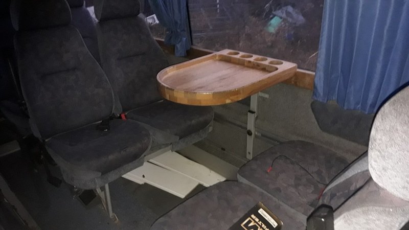

Joka tapauksessa autoon jää yksi neljän hengen pöytäryhmä ja yksikköpenkit vänkärin puolelle.
The Plan MB

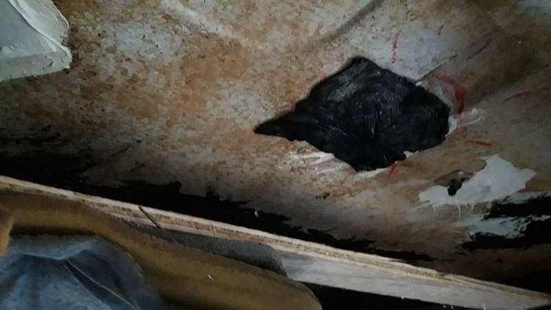

Vesivuodon korjausta matkustamon puolella
Poistin katosta vajaan neliön verran kattovaneria ja korjasin vesivuodon. Koripaja oli poistanut auton aluperäisen kattoluukun ja asentanut sen tienoolle ilmastointipömpelin. Tuo koripajan liimaama paikka on vuotanut vuosikaudet verhoilun päälle. Edellinen omistaja oli aloittanut krjaustyön ja jättänyt sen vaiheeseen "tuolta se vuotaa".
Sikaliimaa ja pop-niittejä. Vuoto tukittu. Sinne jäi vielä toinen vuotokohta tuon pömpelin alle, mutta en viitsinyt avotallissa sitä korjata. Pitää päivänä jonain ajaa MB halliin ja poistaa tuo pömpeli ja tukkia ilmanottoputken juuressa oliva vuotokohta. Tämän jälkeen liiskata pömpeli takaisin kattoon.
Eilisen askartelupäivän aikana myös siivosin ja pesin auton sisältä. Ämpärillinen vesi, klorette, homepesu litkua ja vesi-imurillla kuivaaminen. Yön ajan autossa oli raksalämppäri. Näyttää paljon siistimmältä.

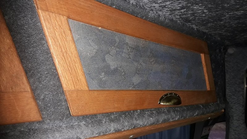

Kysymys: Mistä tuota Prosyle:n käyttämää verhoilumatskua saa? pinta on verouria ja siinä on integroituna 1 cm vaahtomuovia.

”Saappivelouria”? Kyllä sitä verhoomossa ainaki o...

Tamlans osti Prostylen toiminnan , eli sieltä kysyisin .
Vois saada ihan samaa materiaalia . Itse tilasin sieltä 2009 prostyle-sprinterin penkin kangasta

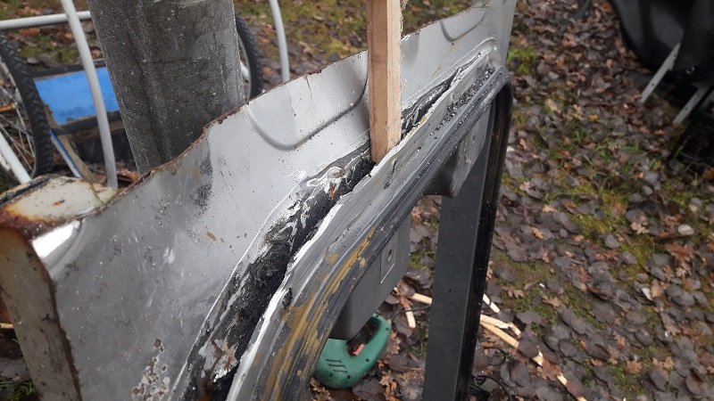

Kuten kaikissa hyvissä projekteissa; niin tässäkin - tuli mukana lihalaatikollinen sammuneita haaveita. Eli kylkiäisiksi sain "uuden" lasisen kattoluukun. Se oli kiinni kattorakenteen palassa. Oli ilmeisesti sahattu rälläkällä jostain purkuautosta.
Rosvosahaa, puukiilaa, rälläkkää, voimasanoja. Nyt on luukunraami irti hylkypalasta. Tunnin homma - viikon toipuminen.

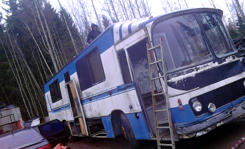

Re: Mopoauto - MB Sprinter Prostyle
..ja rohkeimmat meistä veivät siitä osia tuleviin projekteihinsa. Olihan se melko rapsakassa kunnossa. Tuon kun työntää paaliin - niin ei siitä tule kuin ruskea pölypilvi ja kilo rautaa romikselle. Plussana mainittakoot siinä oli melko ehjät tuulilasit
"neppi" taisi jotain ilmastointilaitejohdannaista havitella jopa kaksin käsin väärillä työkaluilla. Se oli niin sitä

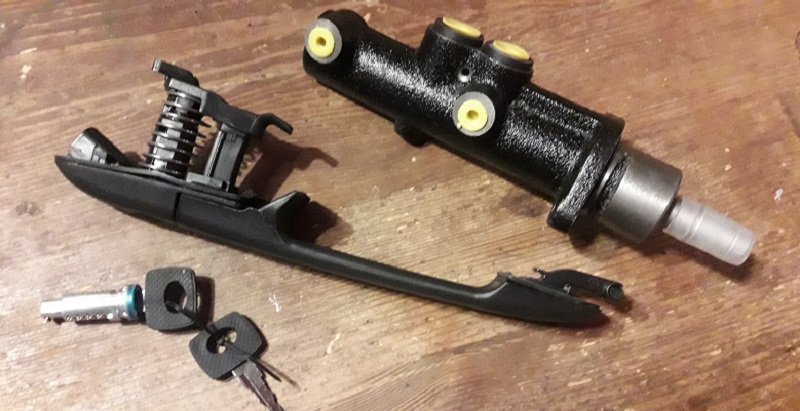

On topic - Projekti sai uuden nimen "Murphy-bussi" - edistymistä sanelee kaikkien tuntemat kirjoittamattomat lait.
Baltian slaavit lähettivät minulle pari palikkaa meseen. Nämä mahdollistavat auton lukitsemisen ja pysäyttämisen. Molemmat ihan investoinnin arvoisia ominaisuuksia kaupunkiolosuhteissa. Tuo pääsylinteri maksoi kokonaiset 15€ - vähensi halukkuutta korjaussarjaan tarttumiseen. Kahva oli vajaat 9€, mutta ei tuollaisesta muovirimpulasta paljoa enempää haluaisi maksaa. Lukkopesän hankin jo aikaisemmin, koska luulin edellisen olleen tiensä päässä. Sillä oli akuutti rasvanpuute ja kahva oli disabloitu sähköoven takia. No - sähköaukaisu oli myyty jollekin toiselle kuin minulle. Tuosta luxuksesta ei ole jäjellä kuin nippu johtoja ja kolme pultinreikää plyysissä.
- lukkojajarru.jpg (87.23 KiB) Katsottu 27994 kertaa

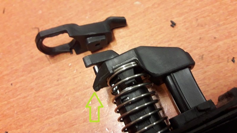

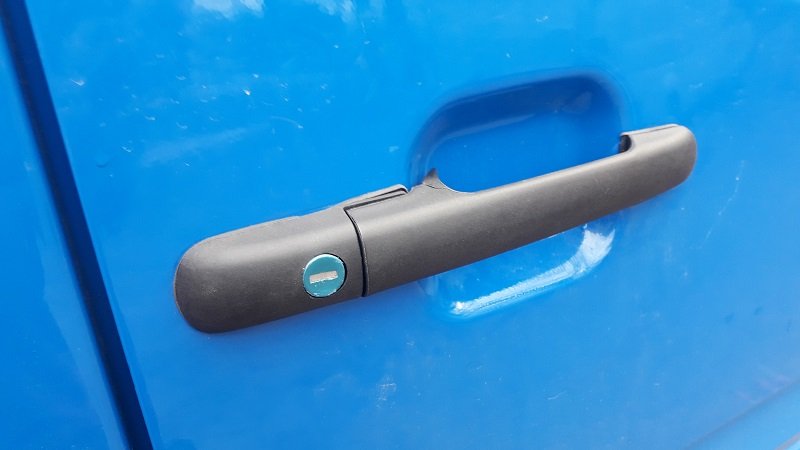

Re: Murphy-bussi - MB Sprinter Prostyle
Kahvan paholaisessa oli vääränlainen avausnipukka. Piti purkaa vanhasta yksi osa ja soveltaa. Eihän se ilman veistämistä irronnut. Minuutin homma paisui taas tunnin hommaksi ja ruokis venähti.
Nyt saa bussin lukkoon ja uskaltaa jättää banaanin ja pillimehun penkille, kun lähtee verotoimistoon asioimaan.

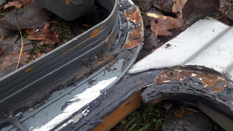

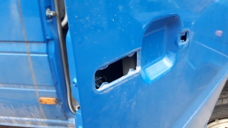

Ovet ovat ihan hyvässä kunnossa molemmin puolin. Ojanpuolen kylki kukkii saumoista ja ihan rehellisesti keskeltäkin. Pitäisi ampua soodaa ja upponeutraloida koko pyydys. Siihen sitten 5mm kittikerros ja pirteä maali päälle. Joku on sitä yrittänyt, mutta Mese kuoriutuu alta.
Autossa on takaluukkuna sellainen koripajan tilaama nostettava malli. Se ei suostu ruostumaan samaan tahtiin kuin muu auto. On saksalaisilla ollut huonoa peltiä. Olisi pitänyt käyttää samaa mitä käyttivät Uudessakaupungissa Talbot:tien tekoon. Niistä ruostui moottori kokonaan pois ennen kylkiä.
