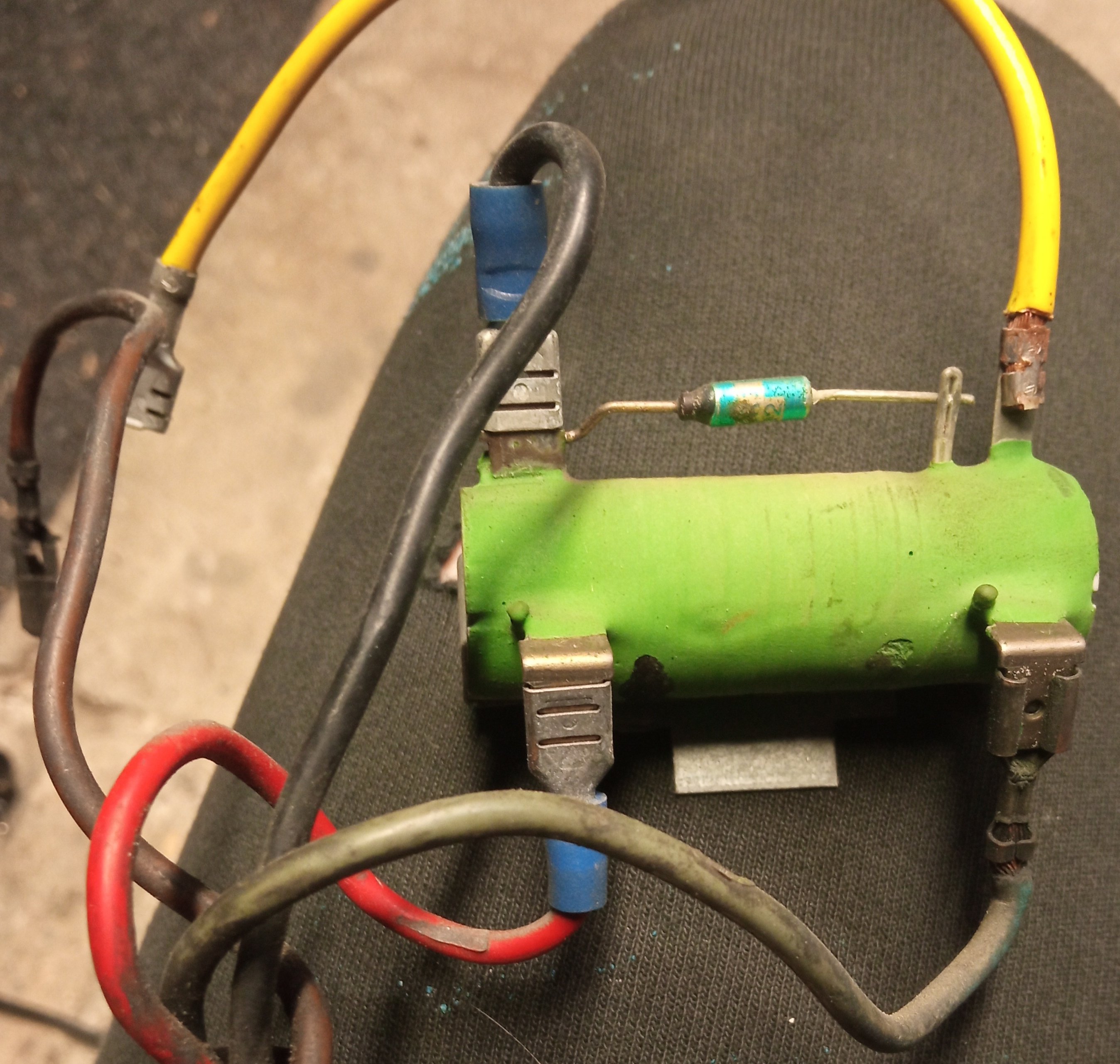

Morjesta. Elikkäs etupuhallin ei toiminu missään asennossa, mutta suoralla virralla puhallin pyörii. Eikös noissakin yleensä vaikka vastus hajoaa ni pitäs puhaltaa täysillä? 🤔 Mietin vaa johtojen kytkentää vastukselle, kun en ole ainaka netistä löytäny kaavioo. Uusi vastus on kyllä hommattu, mutta ei vielä kiinni.

Nyt taas toimii niinku pitää, ni pysyy lasit kosteel kelil auki 👌

Kyllähän se täysinopeus jokseenkin poikkeuksetta on ilman mitään esivastuksia, mutta joissain tapauksissa täysi nopeus on myös eri sulakkeen takana.
Tästä ei nyt tietysti suurta apua enää ole kun laite toimii jo..
