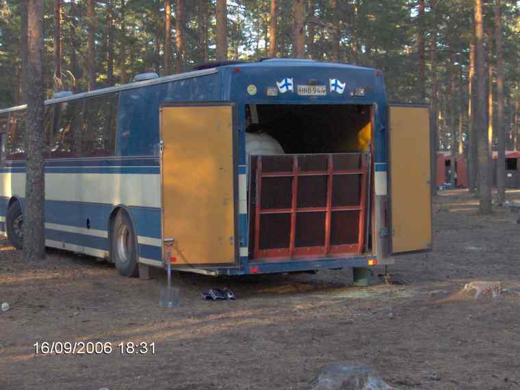

Ai niin niistä hevosautoista pari sanaa
Minulla on sellainen jossa on tilaa kolmelle hirnujalle ja yhdeksälle ihmiselle - osa niistä voi muuttua ratsastajiksi jos nousevat hevosen selkään. Se on muistettava jos autossa on hevonen niin silloin kuljetat rahtia Geneven rahtisopimuksen mukaan.
Nyt kaikki viranomaiset sanoo HYI! koska minun hevosenkuljetusautoni on katasastettu henkilöautoksi M1. Tämä tosin tapahtui vuonna 2000. Liikenneministeriön puoleen oli käännyttävä että sain tämän läpi.
Kuorma-auto?
Auto jossa on takapäässä koko kuormatilan korkuinen ja levyinen kuljetus tila. Tilan pituudesta ei sanota mitään . -kuorman sidonta pisteiden vaatimuksesta sen sijaan on tarkat määräykset.
Kysymys on vain miten asia sanotaan tai kirjotetaan. Suomi on täynnä
Kuljettaa puutavaraa = raaka-ainetta, puolivalmisteita, valmiita tuotteita, työkaluja ja kaikennäköistä rautakaupppatavaraa. Mitään näistä ei saa kuljettaa irrallaan vaan ne täytyy kiinnittää turvallisesti kuljetuksen ajaksi. Tämä vaatii kaappia hyllyä pöytätasoja johon nämä saa kiinni. Tämä on kaikki viranomaisten vaatimuksia että saat kuljettaa autolla kuin autolla työssäsi tarvitsemaasi tarvikkeita.
Siis
Kuorma-auto?
- Heppa kyydissä Niinisalon kenttäratsastuskilpailussa
- IM000630.JPG (36.86 KiB) Katsottu 16877 kertaa

Täältä voi katsoa, mistä löytyy eläinten kuljetuksessa käytetettävälle ajoneuvolle asetettuja vaatimuksia.
Kannattaa esim. huomioida eläintenkuljetuslain 11 § "Kuljetus henkilöauton tavaratilassa: eläimiä ei saa ... kuljettaa henkilöauton umpinaisessa tavaratilassa. Eläinten kuljettaminen on kuitenkin sallittua sellaisessa henkilöauton tavaratilassa, joka on riittävän suuri kuljetettavalle eläimelle ja josta on riittävän avoin yhteys auton matkustajatiloihin eikä eläimelle aiheudu kuljetuksesta tarpeetonta kärsimystä". Eli matkailuauton takatallissa olevissa häkeissä ei saa kuljettaa eläimiä, jos sieltä ei ole riittävän avaraa kulkua matkustajatiloihin. Sama koskee esim. linja-autosta tehdyn M1:n ruumaa. Mutta mikä on "riittävän avara"..?
Re: Puusepän Verstasauto
Saamani tiedon mukaan EU on kieltänyt rahdin kuljetuksen henkilöautolla muutama vuosi sitten. joten hevosenkuljetusauto rekisteröidään joko pakettiautoksi tai kuorma-autoksi tänäpäivänä.Komissarov kirjoitti:Täältä voi katsoa, mistä löytyy eläinten kuljetuksessa käytetettävälle ajoneuvolle asetettuja vaatimuksia.
Edit:
Minun kulkuaukkoni on 400x1600mm2 vaatimus on josta ihminen mahtuu läpi turvallisesti ajon aikana vaikka ryömimällä.
