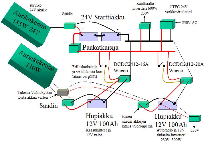

2x12V molemmat omilla latureilla (invertteri 24V:sta) molemmat akut 100Ah. Starttiakku 200Ah.
invertteri 600/1200W 24V --> 230V mukamas siniaas´ltoa
invertteri 300W 12V --> 230 siniaaltoa
agregaatti 2kW mölytoosa hätätilassa käyttöön + 200A 24V starttiapulaite
Aurinko kennot akkukapasiteetin lataamiseen
185W 24V starttiakun lataamiseen
110W 12V asuntoosan akun lataamiseen - - - tai vaihtoehtoisesti
sama paneeli keulan akun lataamiseen, tämä syöttää 300W invertteriä ja keulan 12V laitteita.
80W 12V kenno keulan akun lataamiseen --> edelleen myyntipakkauksessa 16.4.10
näiden kahden aurinkokennon virralla tultiin tänään kotiin etelä Portugalista asti
