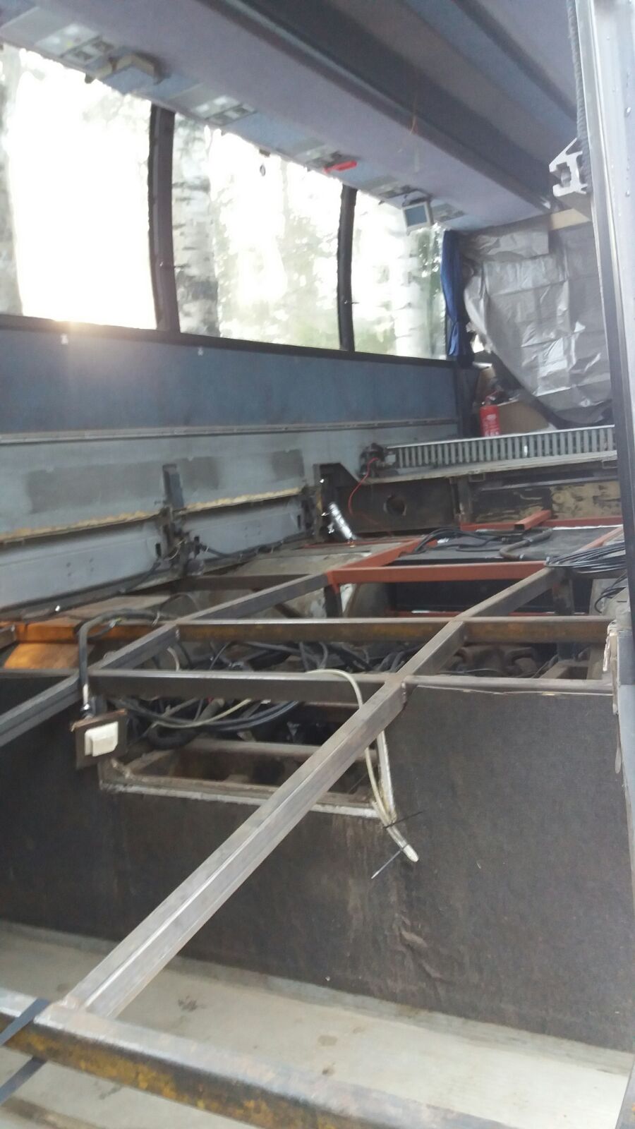

Mustaa rautaako toi takatilan runkokehikko on? Carruksen ohjeessahan on myös maininta millä sitä saa hitsata, eli cromi rst ja hst, muutoinhan tossa tulee sähköpari ja häviää pois, tosin menee siinä vuosikausia.

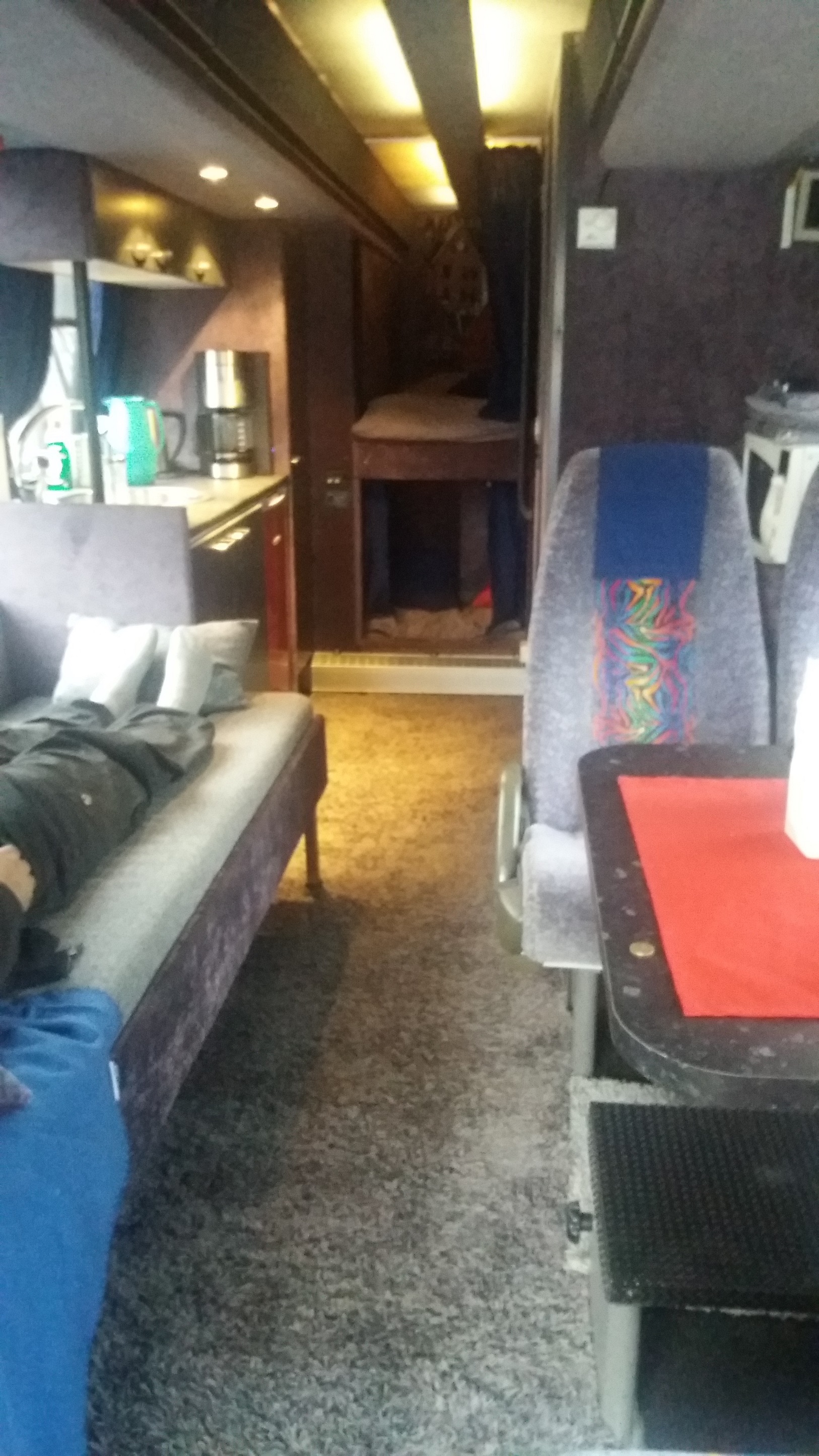

Sänky järjestys takana menee niin et kuljetettavan auton konepellin päällä pitkittäin keskeltä toiseen reunaan parisänky.
toisessa reunassa väliseinällä erotettu ykköspunkka. Alla oleva aukko on alasängylle jossa nukutaan poikittain autoon nähden.
edessä vielä levitettävä sohva josta parisänky. Sit vielä pöytäryhmässä alas laskettava pöytä ja patja päälle niin on vielä yks
nukkuma paikka. Yhteensä siis nukkuma paikat seitsemälle.
Mustan raudan hitsauksesta sen verran, et onhan se alustan runkokin mustaa. Käytännössä vain noi poikittain olevat palkinpäät ovat RST vastaan mustarauta. Ne tottakait ionisoin tietyllä menetelmällä olemaan reagoimatta toisiinsa.
Annan perävalotakuun että kestää...

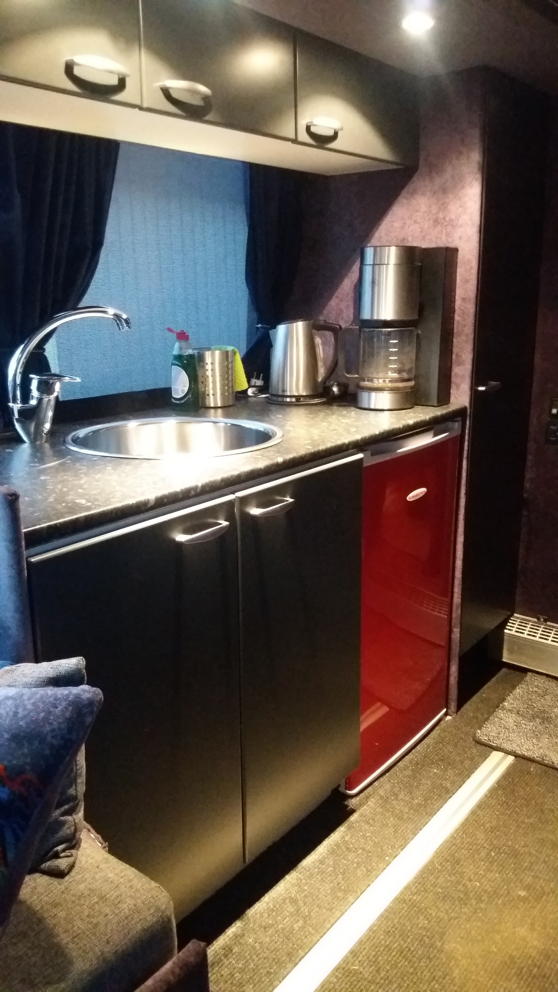

Sisustus hommat alkavat olla asunto-osassa aikas valmiit
