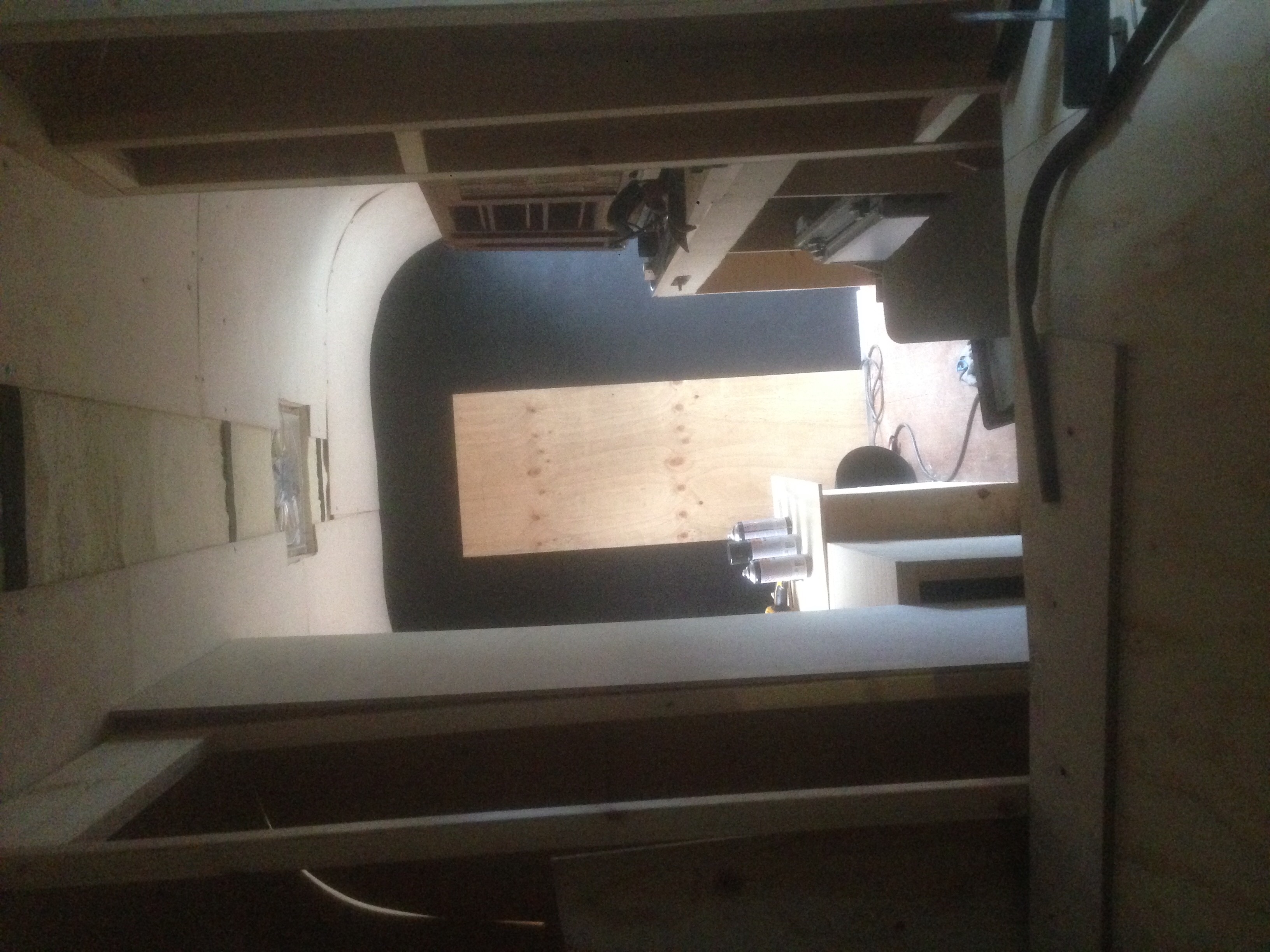

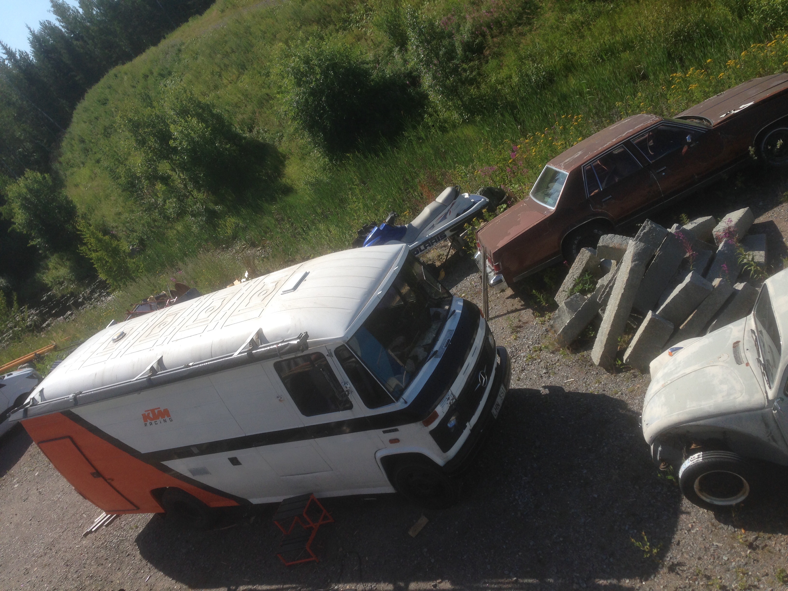

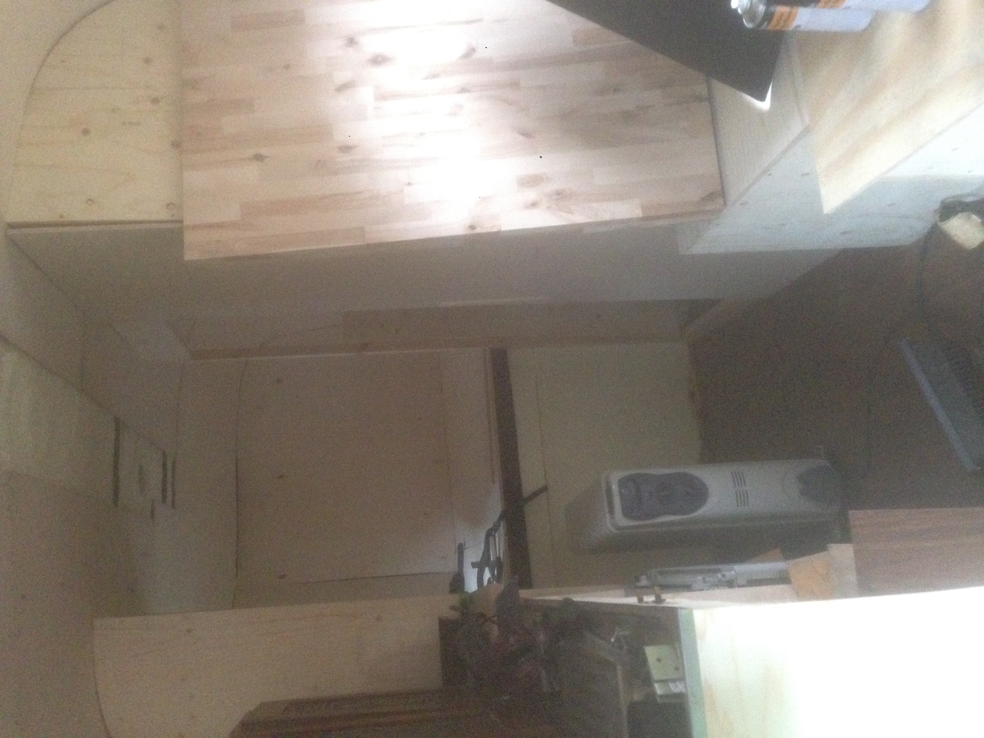

Moro, tässä muutamia huonoja kuvia! Ei kuvaajakaan hyvä ole, mutta on myös pitäny jo hetken hankkia parempi kännykkä...
Kalusteita rupesin jo vanerista rakentamaan. 12mm vanerista tulee kaikki, rungot 33x33 on rimaa, paitsi näkyvät etuseinät taidan tehä 4mm koivuvanerista ja ehkä pintaan jonku petsin tai lakan.
Perällä oleva sänkyparvi on tehty 25x25 rhs rungolla. Sängystä tuli 1600x1900, korkeutta on reilu istuma korkeus. Mitoitin sen niin että alla takatilassa mahtuu kuljettamaan moottoripyörää. Sänky ei ole aivan auton perään asti rakennettu (kiitos suomen lainsäädännön) ja ja kulmastakin puuttuu pala jotta taka tilaan olisi kivempi kulkea...mutta eiköhän me sinne emännän kans mahduta, on sitä ahtaimmissakin paikoissa nukuttu heh :roll: :lol:
Ton portaan tein sivuovelle kulkemisen helpottamiseksi. Ilmasäiliöt on siinä portaan alla, taidan joskus vielä tehdä auton alta tulevan paineilma rapun siihen lisäksi.

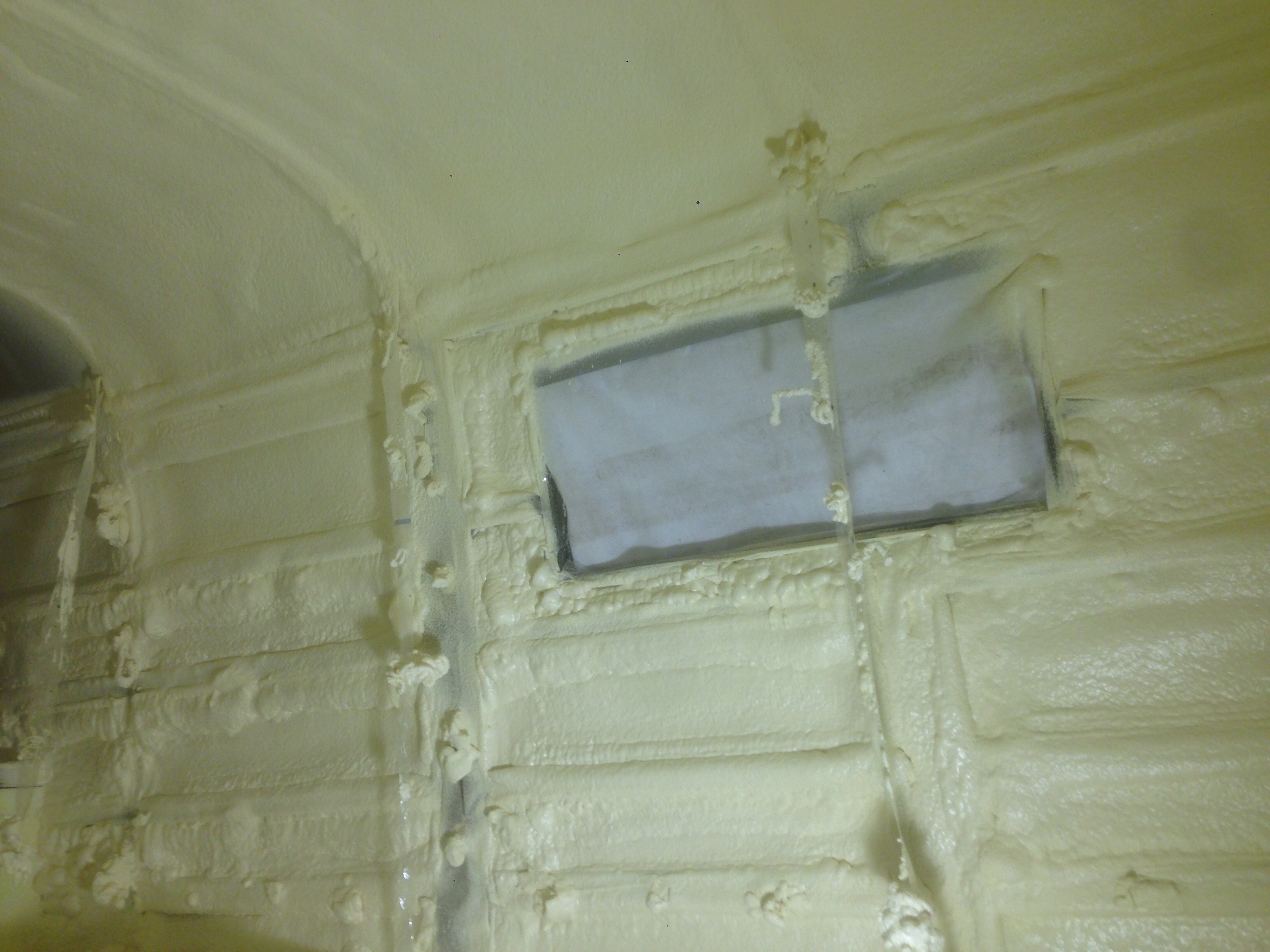

Tuo markiisi vois olla muuten myynnissä. Siihen on etu- ja sivuseinä myös, betoniset painot jne tarpeellinen. Vois vaihdella jotenkin ilmalenkkeihin ilmapenkkeihin, jotka olen kiinnostunut myös ostamaan suoraan jos jollain nurkissa lojuu sellasia..? Myös takapuskuri etsinnässä, voi olla että teen se palkista ni ainaki kestää peruutella kameleja ja hiluxeja nurin heh
Viestit: 3099
Re: mb 613d reissureeksi
Hieno!

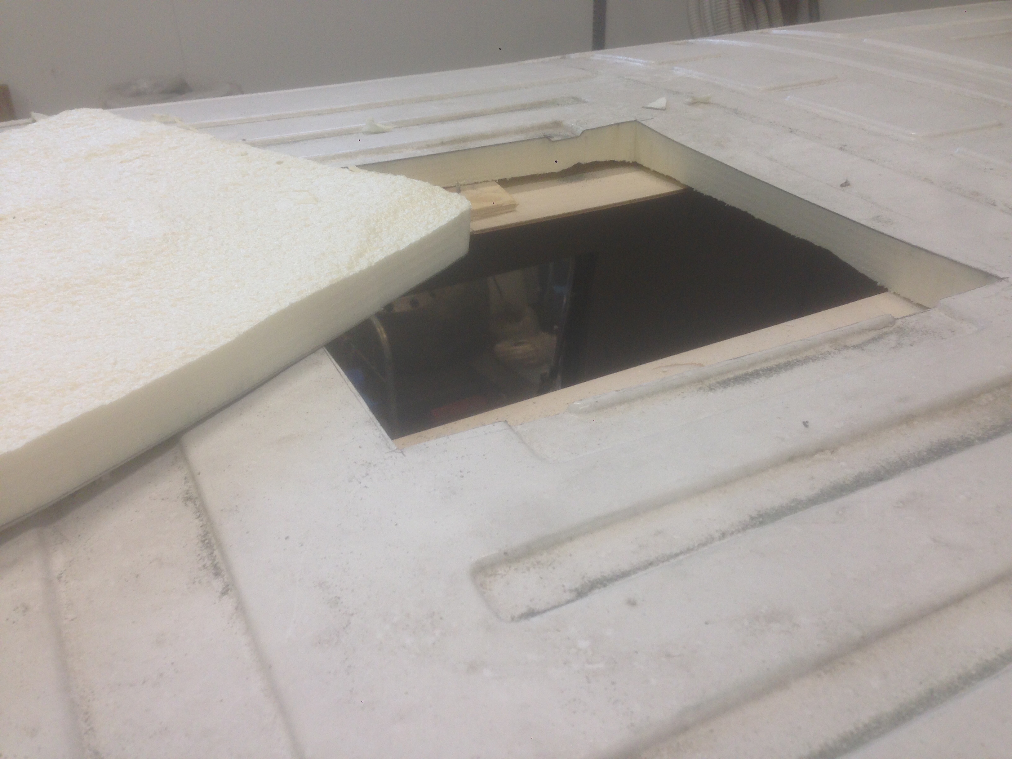

Ite laittasin ton katon reijän umpeen, ettei sada sisään... Ü

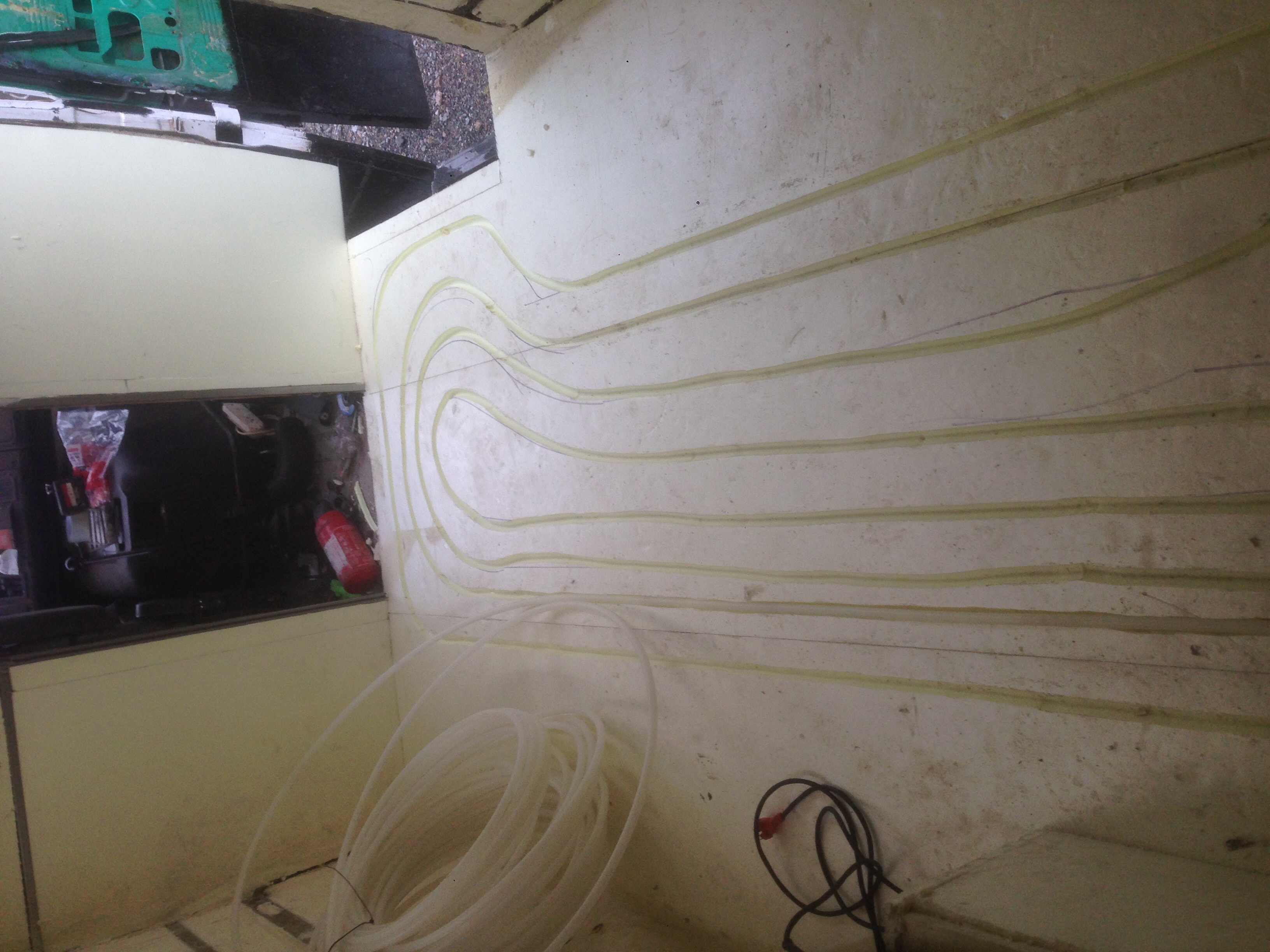

Täällä on ollu muutamassa topikissa puhetta PEXin lämpölaajenemisesta. Kuinka pitkiä noi lämmitysputkivedot on ku puhelimen näytöllä kuva vähä valehtelee?
Tuohon lattialankkuun ( mikäli tuo on lankkua? ) kannattaa jättää kunnon elämisvarat pitkille sivuille. Tuo kuusilankku haluaa muuttaa leveyttään kosteuden mukaan usean prosentin verran. Kuivuessaan raot aukeavat ja väliin menee hiekkaa ja muuta kökköä. Kostealla kelillä lankku turpoaa ja hiekka ei mahdu uraan, Saattaa korkata kaarelle...

neppi kirjoitti: 26 Loka 2019 01:25 Täällä on ollu muutamassa topikissa puhetta PEXin lämpölaajenemisesta. Kuinka pitkiä noi lämmitysputkivedot on ku puhelimen näytöllä kuva vähä valehtelee?
Tähän samaan itsekin kiinnitin huomiota, ainakaan tuossa kuvassa ei näkynyt että elämisvaraa olisi juurikaan, mutta tosiaan putkiston toinen pää ei näy joten vähän turhahan täältä on huudella.

Lattiassa on n. 25m putkea, ja päät tulee suoraan seinän läpi "lämmönjakohuoneeseen" joka sijaistsee sängyn alla.. ? Kiinnihän ne ei siellä lattiassa ole mitenkään, vaa kelluvat vapaasti uretaanilevyyn jyrsityssä urassa..Se ura on semmonen "sopivasti väljä" että putki oli railoon miellyttävä asettaa :oops:
Meinaatteko että se putki laajenee niin paljon?? Kyllähän sitä valetaan betoniinkin normaalisti?
Lattialankut on kelluvia, eli liimasin saumat mutta muuten huljuvat vapaasti seinien välissä ja kalusteiden alla..

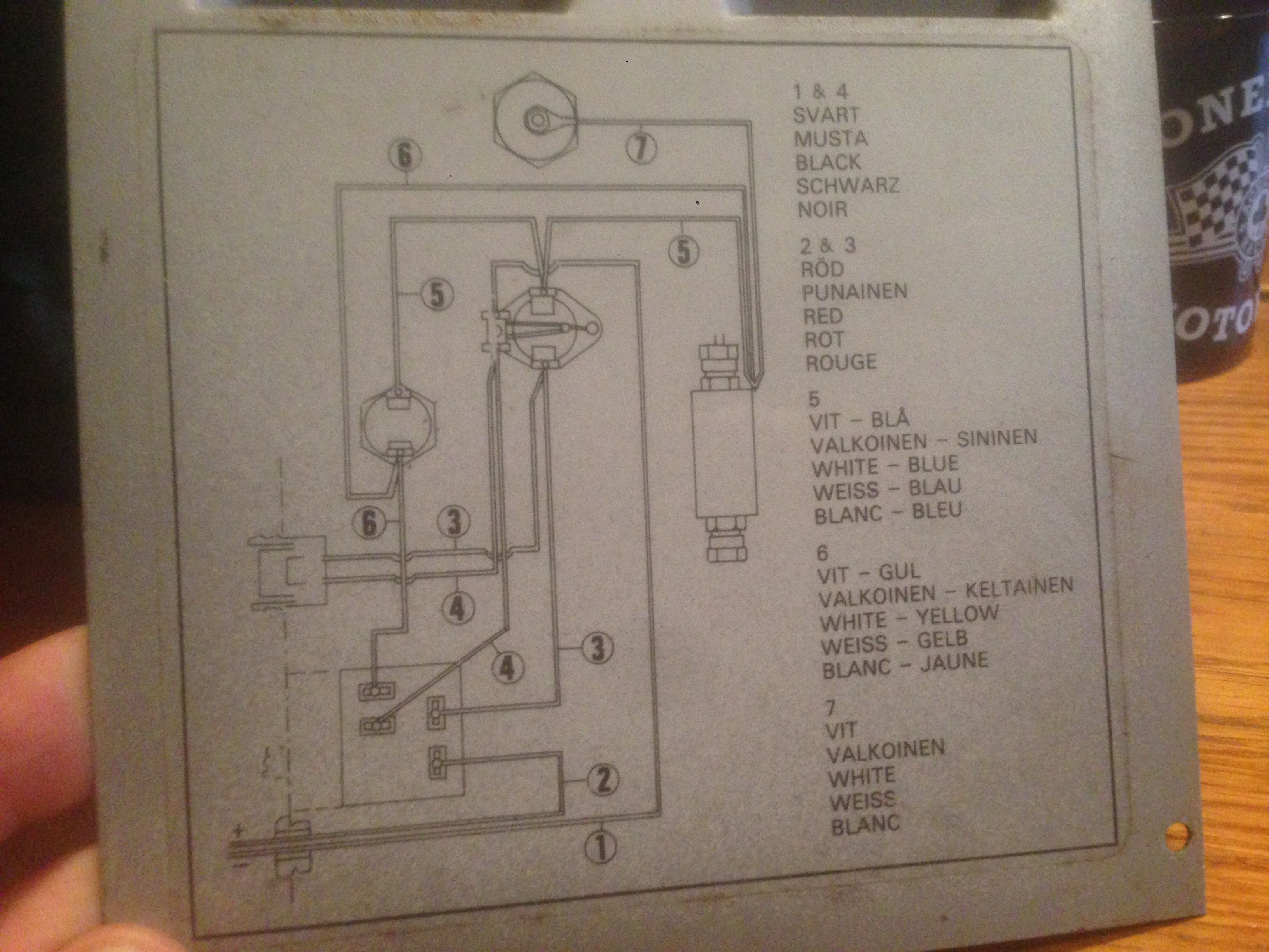

Ei muuten kenelläkään sattuisi tuohon Primukseen kytkentäkaaviota olemaan? En ymmärrä tosta hökötyksestä mitään :oops: :lol:

Betonissa ja taloissa ei lattiaputkilla ”ei lämmitetä ” vaan pidetään lattia sopivan lämpimänä, oon ymmärtänyt että busseissa on
rakennettu lattia lämmityksiä ts käytetään korkeampia nestelämpöjä ja usein lämmitys kylmästä nopeasti, muistelen
että ollut ongelmia myös vinyyli ”parkettien ”. suhteen. Tovottavasti jo rakentaneet kertoo tarkemmin. Asuan suhteen tuskin ongelmaa jos säädetään kiertonesteen lämpö 20-25 asteen luokkaan........

Mikä Primuksen pönttö on kyseessä? kyllä niihin kaavoja löytyy....

Betonilattiassa sen putken/lattian lämpötila ei saa ylittää +40°C, ettei lattia halkea, en tiedä onko tuossa kyse pelkästään betonin laajenemisesta, vai onko sillä putkella asiaan osansa, lämpötila vaihtelu on kuitenkin käytännössä siis +20...+40°C, kun linja-autossa lämpötilat on huomattavasti laajemmalla skaalalla. Jos ne putket ei ole varsinaisesti kiinnitetty, niisttä tuskin ilmenee sen kummempaa ongelmaa (kunhan siellä kiertää glykoli eikä raaka vesi :) )

Mulla on kokemus siitä kun lattialevy irtoaa putken lyhentyessä. Putket on lämpötila alueella -30 ... +60 niin siinä pitää olla laajenemis ja kutistumisvaraa. Nyrkkisääntönä ettei yli 3 metrin suoria tehdä niin pysyy levyt laattiassa kiinni.

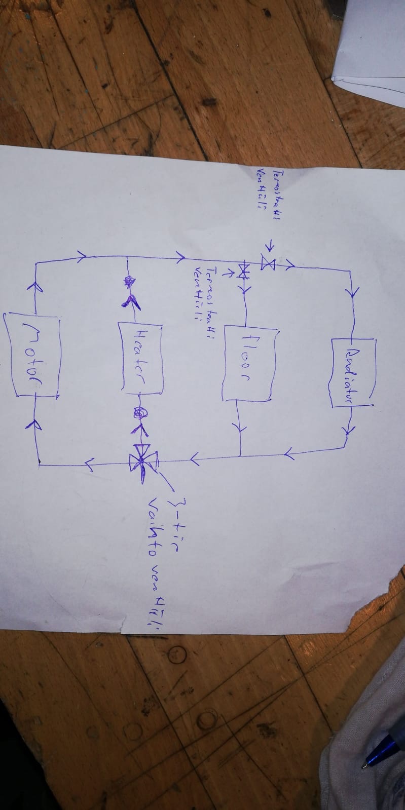

Siitä päästiinkin lämmitysasiaan taas..Pannusta en ole saanut selville, että mikä se on mallejaan. Edellinen omistaja oli hankkinut uuden sähköpatruunan, jossa lukee numero 2591. Vanhassa (joka ei kuulemma toimi, ei testattu) lukee PRIMUS 8085.. Itse pannussa ei ole mitään tyyppikilpeä, ainostaan kytkentäkaavio (kuvassa) jossa ei näy ohjauspaneelia, sähköpatruunaa tai kiertovesipumppuakaan ollenkaan..
Mistä kannattaisi kysellä metritavarana 22mm glykolin kestävää letkua? Tarve olisi reilu 10m. Mietin toisin että voisihan sen menon ja paluun moottorilta pannuhuoneeseen auton pohjassa (ulkopuolella) tehdä myös alumiiniputkella, tai 22mm PEXillä? Lattiaan enkä koko systeemiiin en ajatellut päästää kuumempaa vettä kuin +50c. Ja moottorilta en järjestelmään muutenkaan laskisi tulikuumaa vettä shokkina, kuumasta moottorista kylmään lattiaan...varsinkaan pakkasessa, vaan mielummin niin että kylmältä koneelta pikkuhiljaa ajossa lämpenevää vettä virtaa putkistoon, niin kauan kuin shuntti/termostaatti antaa myöten. Omassa lattiassani ei ole yli 3m suoria pex-vetoja koska asunto-osasto on kovin pieni lattia-alaltaan., mutta ihan mielenkiinnosta että mihin tuo perustuu mitä Jule kirjoitti?

Eikö nuo tavalliset bussipatterit ole yleensä kupariputkeaa jossa nuo rivat ovat? Isot pojat on kertonut että kupari ja alumiiniputkea ei kannattaisi samaan jäähdytysjärjestelmään sotkea sekaisin.
Tuo linkittämäsi invertteri on hyvin suurella todennäköisyydellä modifoitua siniaalota, tai aknttiaaltoa tuottava, kun siinä ei mitään muutakaan mainita. Riippu siitä mitä aiot vertin perään laittaa onko sillä merkitystä vai ei.
Primus 2450. Netti väärällään ohjeita ja kuvia. Pannu on tarkka jännitteen suhteen - ei jaksa hehkutulppa sytyttää alijännitteellä. Siihen voi nakertaa kipinäsytkän tai hehkulle jännitteentasaajan. Koneenahan tuo on pomminvarma, kun puhdistaa arinan ja hioo abikot.
Puuilon koneessa on ehkä hieman liikaa katetta...ei se välttämättä huono ole, mutta ohan noita vastaavan oloisia tullut polteltua yhden ostoskärryllyllisen verran...ihan säästömielessä. Moni voi varmaankin kompata :)
Viestit: 3099
Kipinäsytytys ja kunnon putsaus. Tolla pannulla mennään kuuhun ja takas. 22mm kuparilla pitkät vedot ja silikoniletkulla ja rosteriklemmareilla liitokset.

Jep totta että kupari ja alsa ei ole hyvä pari, en itseasiassa edes miettinyt että nuo patterit olisi kuparia...kiitos vinkistä, täytyy tutkia!!
Mikäs niitä inverterejä polttaa? Omassa käytössä lähinnä sillä käyttelen todennäköisesti ja teoriassa tietokonetta, jotain kodinkoneita kuten tehosekotinta, ehkä mikroa jne..latailen ja käytän sähkötyökaluja etc. Eli kyllä sen varmaan täytyisi se siniaalto-inverteri olla, mikä tuo puuilon kampe ei siis taida olla?
Kiitos vinkistä priimuksen suhteen!! Tämmöistä lämmitys-systeemiä on hahmoteltu..mitäs mieltä moottorin lattialämmön piiriin liittäneet on tästä suunnitelmasta? (Radiator = patteri)

Tyo Primus ei välttämättä tykkää olla painepuolella. Kylläsen siihen saa nakerrettua, mutta liitoksissa tulee olla tarkkana. Caravan-käytössä se on kuitenkin avopaisarilla.
Pitäisin Primuksen ja moottorin eri kierroissa. Moottorista saa ajon aikana paljon kuumaa, mutta parkissa se on iso jäähdytysripa. Moottoripuoleelle ehkä pari kennopuhallinta tai jotain....

Juu siis tuohon tulee magneettiventtiili, jolloin moottorista tai moottoriin ei vesi mene muuten kuin niin halutessa (eli ajaessa, nappivalitsimella ohjaus)
Hyvä pointti tuo että painepuolella voi tulla ongelmaa.. täyttyy tutkia millaiset liitokset siellä pannun sisässä on, muuthan kyllä saa pitäviksi varmaankin. Iso paisari siihen olisi kyllä ajatuksena laittaa tietysti.

karavaanari.info - sivuilta löytyy "pannuvelho" mjo33400 - häneltä saa kyllä ohjeita ja tuolta linkistä saa tarvittavat palikat ohjeiden kera.
