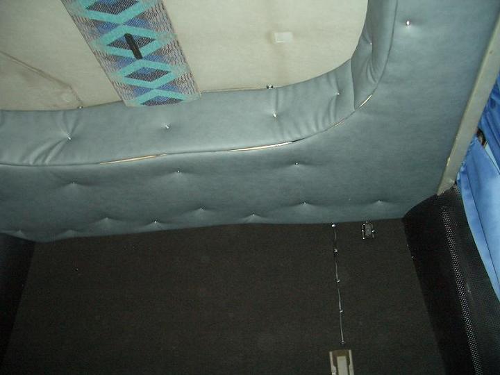

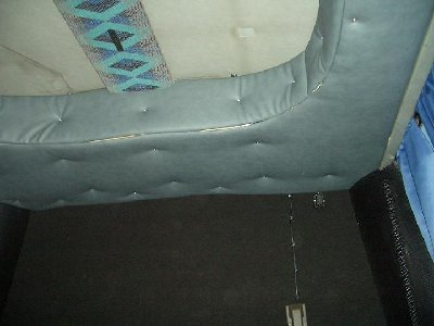

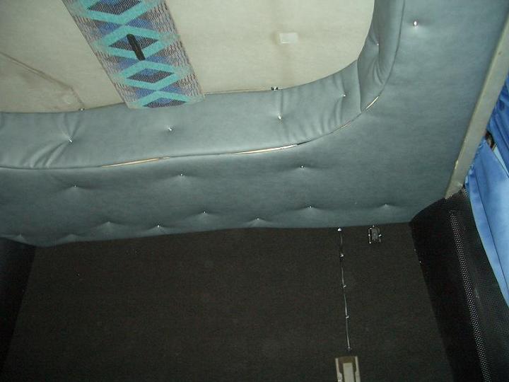

Nyt on peräpään katossa oleva tuuletin saatu verhoiltua, tällainen siitä sitten tuli:

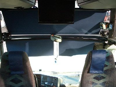

Kyllä täälläkin projekti edelleen etenee, vaikkakin hitaanlaisesti :roll:
Suurin osa on nykyään hyvin näkymätöntä pikku näpräystä mutta sain minä tänään jotain näkyvääkin aikaiseksi, näkyy itseasiassa ajaessa väistämättä :lol: Uusin nimittäin kaikki keulan rullaverhot, eipä tarvitse enään katsella niitä kauhtuneita kärpäsennahkaverhoja :!:
Nyt on tyylikkäät siniset verhot jotka toimii myös näköesteenä kun majoitutaan.
