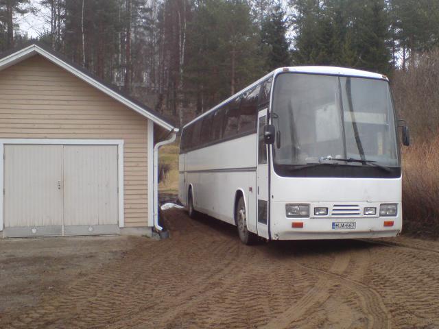

Kelit on antanut myöten jo sen verran herkkähipiäisellekin, että on uskaltautunut auton kimppuun. Hattuhyllyt ja kattokanavat ovat miltei kokonaan lähteneet. Kattovanereitakin on jo jonkin matkaa poistettu. Takavessan kadotus vielä odottaa.

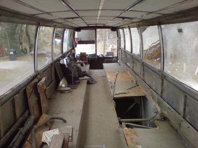

Tässä hiljalleen alkaa selviämään auton rakenteestakin asioita. Autoa hankkiessani olin sen verran täpinöissäni, etten ihan kaikkea ymmärtänyt ummikkona tarkistella. Ihan oikeasti luulin, että tämä auto olisi rungollinen, sillä olihan siellä jotain palkin tapaista keskikäytävän alapuolella tavaratilassa. Kieltämättä jossain vaiheessa auton hankinnan jälkeen taisin ihmetellä, että ei ole turhan jykevää tavaraa tuo runko.. :roll: Motoku sitten tuolla toisaalla tiesi kertoa, että tämä auto on itsekantavalla korilla akseleiden väliltä. :shock: Ehkä jos paremmin lukisin, mitä ihmiset täällä palstalla kirjoittelee, olisi tältäkin "onnettomuudelta" voinut välttyä. :oops: No, en vielä aio viskata hanskoja naulaan. Yritän vielä sitä slide-outia, mutta jos ei onnistu, sitten seuraavaan versioon tämän harjoituskappaleen jälkeen :) Toivon kuitenkin, että saisin slide-outin tehtyä tämän auton kanssa.
Selvittelin asioita ja kolme raskaan kaluston katsastusmiestä oli sitä mieltä, että homma on toteutettavissa. :D Soittelin lisäksi A-katsastuksen hinnakkaaseen neuvontanumeroon, jossa oltiin samaa mieltä. Lisäksi sieltä tuumasi, että slide-outille tarvitaan poikkeuslupa ja sen voi hakea samassa kuin pituuden puolesta haettava poikkeuslupa. Kehotti ottamaan yhteyttä korin valmistajaan ja kysymään onko heillä mitään tälläistä rojektia vastaan ja saisiko heiltä jotain ohjetta toteuttamiseen. Vaikkakin samaan hengenvetoon arveli, että eivät saata hirmuisen innokkaita olla ottamaan osaa.. Minulle ei nyt ihan selvinnyt, että täytyykö saada jotain mustaa valkoisella korinvalmistajalta, että on ok vai mitä sitten tarvitaan? Mutta neuvontanumerossa painotti sitä, että rakenne ei saa heiketä ja pitää pystyä todistamaan (laskelmin) että reiän ympärille tehdyt vahvikkeet ovat riittävät. Yksi kaveri on konepuolen insinööri ja on opiskellut lujuuslaskenta-asioita. Täytyy yrittää saada sieltä vähän apuja tähän.
Joten olen ainakin vielä kohtalaisen positiivisella asenteella slide-out -haaveen kanssa. Yritän vielä tavoitella Lahden Autokorilta jonkun pätevän henkilön, katsotaan sitten mitä tapahtuu.
Tässä vaiheessa vielä intoa rojektille löytyy. Nyt suunnitelmissa pitää vain pitää mukana vaihtoehto B, jos A alkaa käydä ylitsepääsemättömäksi. :)
Rojekti on taas konkeettisestikin hieman edennyt. Hattuhyllyt sekä kattokanavat, -verhoilut ja -vanerit ovat nyt poissa (paitsi ohjaamossa n. puolen metrin pätkällä). Vessakin on historiaa, mutta valtaistuin on vielä paikoillaan. Avokeittiöthän ovat jo liki pois muodista, meillä on nyt avovessa! :lol: Noo, tämä pytty kurasäiliöineen saa kyllä vielä lähteä.
Että tällästä nyt :)

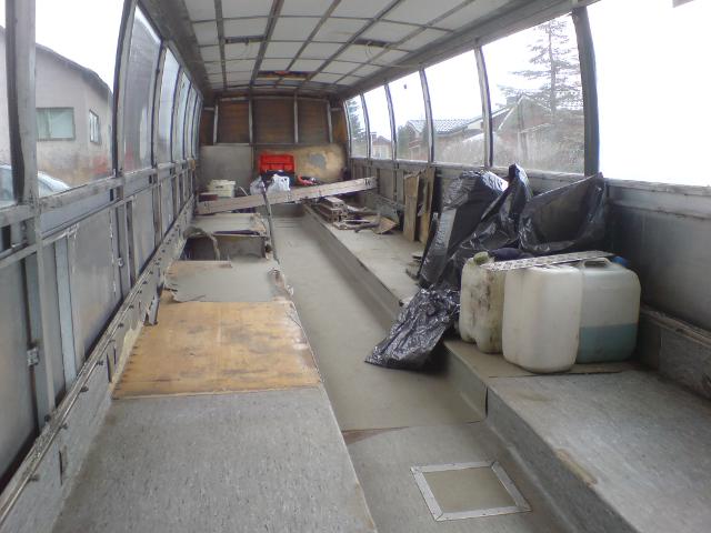

Löytyi korivalmistajalta dokumenttia korinnumeron perusteella. Nyt on tulossa kylkikuvat, saapi nähdä mitä informaatiota niistä irtoaa.
Sisustan purkutyöt alkaa olemaan kohta finaalissa kuskin penkin ja peräseinän välissä. Tänään lähti viimeiset seinäverhoilut ja puolen seinän korkuiset väliseinät matkustamon ja ohjaamon väliltä, sekä matkanjohtajan jakkara. Eli miltei kaiken oon repinyt irti, mikä vaan irti on lähtenyt :shock: Purkamatta on enää lattiat keskikäytävän ympäriltä, pytty ja patterit. Niin ja styroksit ovat pääosin paikoillaan seinissä ja katossa. Mokomat ovat laitettu ulkopuolelta ja viimeisenä pelti päälle, joten eivät lähde ehjinä levyinä irti ilman ulkopeltien irrotusta. Ja sitä ei sentään kehtaa tehdä, pitää jotain jättää jäljellekin! :lol: Voisi kokeilla josko juotoskolvi toimisi styroksileikkurina. Ehkä ei tulisi niin hirveästi styroksisilppua.
Kohta siis ollaan pisteessä, jolloin päästään aloittelemaan rakennusvaihetta! :) Ja intoa onneksi tuntuu vielä piisaavan! :D Harmittavasti myös alkaa vaihe, jossa jo laiha lompakko joutuu edelleen kiristämään vyötään. :?

En tiedä onko alumiinin huonoja puolia vai mitä, mutta huomasin yhdessä ikkunan pystypalkin alareunassa murtuman. Eli sivuille lähtevien ikkunoiden alakarmien hitsaussauma irvisti. :( Täytyy vielä tarkistaa myös muista kohdista.
Mutta on alumiinikorissa puolensakin: Takaoven ympärillä oli tasoitettu alumiinipalkkien välit vanerisoiroilla, liimattu päälle muutamien millien paksuinen vaahtomuovi ja sen päälle liimattu verhoilukangas. Kosteushan siihen on varmaan tiivistynyt ja vanerit oli kohtalaisen pehmeässä kunnossa.. Enkä vaahtomuoviakaan enää tyynyntäytteenä käyttäisi.. Mutta eipä ainakaan tuossa tarvitse ruostekorjauksia tehdä! :lol:
Jokunen muu paikka myöskin löytynyt, missä eristeissä ja verhoiluissa jälkiä kosteudesta (ikkunoiden alla), mutta alumiini on pelastanut niissäkin tilanteen. :)

Jep, se on kumma juttu tuo aika. Se kun vaan kiitää ja tuntuu ettei auton suhteen kerkiä painimaan lainkaan.. Pihahommia on saanut paiskia kylläkin. :shock:
Viikko sitten kävi kaivuri kaivelemassa julmetunmoisia murikoita isot kasat pois ja multaakin varmaan jotain 50 kuutiota. Tilalle saatiin parikymmentä kuutiota uutta tavaraa ja nyt on autotallin vieressä bussin mentävä kolo. :D Sain vihdoin auton parempaan paikkaan, pois tien poskesta. Ompahan mukavampi olla autossakin, kun ei enää ole n. 10% kallistuksen omaavassa mäessä. 8)
Kun olin auton saanut parkkiin, se mokoma meinasi kellahtaa. :? Ei sentään uusi parkkis pettänyt renkaiden alla vaan sammuttamisen jälkeen vasen puoli (enempi edestä?) alkoi painua alas. Tämä oikeastaan oli ensimmäisiä ajeluja talven jäliltä ja jostain syystä paineet hukkui vasemmalta. Jahka kerkiää, pitää pyöritellä autoon paineet ja kuullostella kuuluisiko suhinaa pussukasta, letkusta tahi jostain venttiilistä. Toivottavasti ei mitään kallista kilkettä tarvitse uusia :shock:
Vajaa kuukausi sitten sain ruuvattua moottoritilasta löytyneet kolme hanaa kiinni ja irroiteltua matkustamon patterit. Tavaratilan, rappujen ja etupuhaltimen patteripiiri on vielä paikoillaan. Sen varmaan jätänkin, paitsi tavaratilasta täytyy jotain tehdä lattian laskemisen vuoksi. Tässä pari kuvaa pattereiden purkamisen jäljiltä.
Scania K112 CLB 70 AA vm. -87
