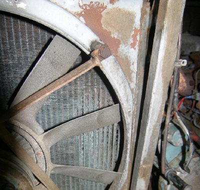

Norjan reissulla erittäin pitkissä nousuissa hellekelin vallitessa saattoi scanian moottorin lämpötila nousta liki sataan asteeseen
Mutta heti alamäessä tilanne yleensä rauhoittui
Ajattelin korjata tilanteen reissun aikana jossain huoltamolla sipaisemalla tukkoisen oloisen syylärin puhtaammaksi joko paineilmalla tai pesurilla
Onneksi ennen rehkimistä sormella kevyesti sipaisin kennojen pintaa ja ne putosi helposti pölynä alas, eli syyläri oli ehjän näköinen mutta kennot oli isolta alalta silmänlumetta
En siis kokeillutkaan puhdistaa syyläriä vaan passailin ajotyylin sopivammaksi isoissa nousuissa

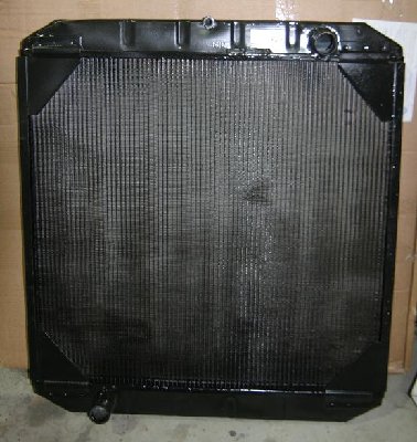

Netistä googletin sopivan uutukaisen syylärin jonka eilettäin ähkin paikalleen itekseen tehtynä päivähän siinä vierähti...oli niistä paristakymmenestä irroitettavasta pultista kolmannes jotka piti irroittaa pillillä leikaten
Pitkän koelenkin heitin ja rasitin kulkuria sen minkä osasin, mutta lämpömittari piti uskollisesti neulan hiukan alle 80 asteen

Kyllä oli meno kevyemmän oloista kun on uusi syyläri perällä hoitamassa jäähdytystä..eipä lämpö heitellyt vaikka joku mittari oli hetkittäin päälle 120
Vaikka tuskin se nyt sentään ajoon vaikuttaa vai...
