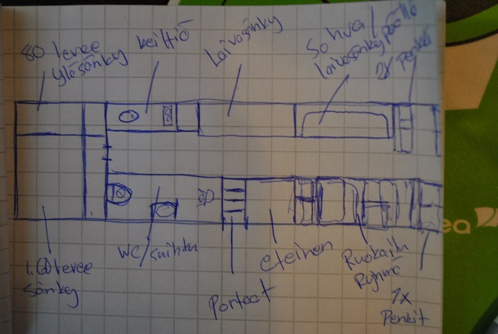

Saa tänne kirjotella omista autoista ja visioistaan, helpottaa/ vaikeuttaa sitteomaa projektia, ei saa ihan kaikkee omassa pienessä päässä mietittyy valmiiksi..
Ei tuu saunaa mullekkaan ku rupee käymään rajalliseks tuo tila jos vielä saunan johonki tyrkkää, perheen kanssa pääasiassa matkaillaan ni etitään sitte se sauna aina matkan varrelta ku tulee tarve..
Keskioven aattelin jättää auki niinku oli jo tuossa aikasemmin perusteltu siitä näillänäkymin tulis kulku sisään parkissa ollessa, vanhan wc:n paikalle tulis vähä niinku eteinen ja siitä pääsis luukun kautta käsiks "tekniseen tilaan" mikä on lämmin. Onhan nuo keski portaat vähä jyrkät mut siirrytään sitte käyttämään etuovea ku vanhenee / humaltuu niin paljo ettei polvet enää nouse.. :D
Siinä ois viimesen päälle ohjelmilla ja jopa oikeessa laidassa vähä 3D:tä ku papari taipuu pohjakuva ja ei ihan kokonaan ees mahtunu, mut jokainen tietää mitä heti tuulilasin takana on.(jos jollain on siinä jotaki muuta ku ratti ja kuskin pukki ni kuvia tänne, haluun nähä! ja vielä senki missä se ratti sitte on)
Takimmaisena on makuuhuone jossa 160levee sänky poikittain ja kuskin puolella 80 levee yläsänky pitkittäin, keittiö ja kylppäri toisella puolen, sit tuossa portaitten vastapäätä on semmonen 40cm korotus lattiassa ku aattelin et kellariin tulevassa huoneessa vois käytävän toisella puolen vaikka aikuinenki istumaan/ polvillaan olemaan paremmin ja siihen yläpuolelle tulee seinälle nousevalaivasänky, sen edessä on sohva missä päällä taas seinälle nouseva sänky, vastapelurina pöytäryhmä, sen eessä 1 rivi penkkejä nokka menosuuntaan ja toisella puolen 2 riviä menosuuntaan.
Lattian madallus tapahtuu varmaan sohvan edestä ja toiselta ruolen portaiden takaa.. Tuo lattiahan lähtee nousemaan heti keulasta taaksepäin myös korotetulla osalla et pitää miettiä jos sen oikasis ja miten iso ero jäis lasketun ja korotetun välille.. lattialämmityksen kierto hitusen mietityttää nuille korotetuille alueille..
Ja tarkotus ois eristää tuo mökki kokonaan nuitten penkkien takapuolelta, ilppi tulis tuohon portaikkoon kattoon.. Kauheet on suunnitelmat mut katotaan miten äijän käy.. :lol:
Re: Scania K113 VanHool 1990
pohjaratkaisuun sen verran mielipidettä että vaihda keittiön ja laivasängyn paikat koska se porras on kuitenkin hieman viileämpi paikka on kivempi nukkua kun ei kylmä hohkaa sieltä. pihakokkailussa tulee kanssa enemmän ja vähemmän asiaa keittiöön millon minkäkin takia niin siit on kätevä napata mitä tarttee kun se on oven kohdalla. meillä on hoolissa keskiovi asumiskäytössä ja etuovi kiinni. kyllä ne portaat on vähän jyrkät mutta kyllä niitten kanssa tulee toimeen.
Joo itellä kun portaista mennää pikkulaan ni on selkeä lämpöero. Nyt ilmavepatso onneksi vähä jelppaa ettei oo nii kylymä.
Nakkaa keittiö toiselle puolelle. Pysyy tavarat paremmin kyydissä liikenneympyröissä. Pysäkit ja P-paikat ovat ojaan päin kaadolla. Ärsyttävää, jos pikkupysähdyksessä joutuu keittelemmän vastamäkeen.
Yöpaikoissa sitten tulee laitettua klapia renkaan alle vaaterin aikaansaamiseksi.
Viesti Kirjoittaja höpelö »
Tuo keittiö on tässä vedoksessa siks tuossa kohen ku keskioven vastapäätä ois tarkotus korottaa lattiaa/ lastenhuoneen kattoa nii keittiökaapisto jäis hitusen rajalliseks, mutta on jo tulossa kovaa kyytiä uusia visioita heidän sioittelusta. Keittiö pysyyedelleenki keskitien puolella ku toisella puolen ei oo tilaa, kattiloiden kaapissa pysymiseen vaikutta kuski. :wink:
Kyllä ne kaapissa pysyy minunkin ajosssa - ei se ole ongelma. Tuon ojaanpäin kallistuksen opin käytännön kokemuksesta, kun kaikki itemit pyrkivät käytävälle; jääkaapista ja tasolta. Röllin ensimmäinen tilapäiskyökki oli kuskinpuoleella muutaman viikon ajan.
Kaapeihin voi rakentaa kynnyslistan helpottamaan tavaroiden paikoillaan pysymistä.
mää mietin tuota sun lastenhuone sovellusta jotta eihän sitä saa mitenkään järkevästi toteutettua kun on kardaani tiellä kellarissa mutta sittenhän mää vasta tajusin jotta scanian alustallahan sulla oli eli takatuuppari.
meillä mennään ympyrät hitaasti mutta moottoritien rampit täysiä. sillon keittiö taas onkin oikeella puolella :)
Viestit: 2641
Mä pulttaan myös keittiön kuskin puolelle, koska sille nyt ei vaan ole tilaa toisella puolella, pitää vaan rakentaa keskuslukitus laatikoihin.
Kuinkakohan kovalla voimalla esim jääkaapin ovi koittaa kaarteessa aueta?
Rampin kaato on keskipisteeseen päin, kiertoliittymän ulospäin. On muuten veikeä tuollainen väärää suuntaan kallellaan oleva mutka...ainakin jäisenä :)
1½-litran limppari haluaa avata oven melko pienissäkin mutkissa. Joku salpa pitäisi väsätä. Komeimmat kilinät saa aikaan astianpesukoneen korilla, kun unohtaa naksauttaa lukon pohjaan. Pari kertaa on melamiinit hypänneet käytävälle.

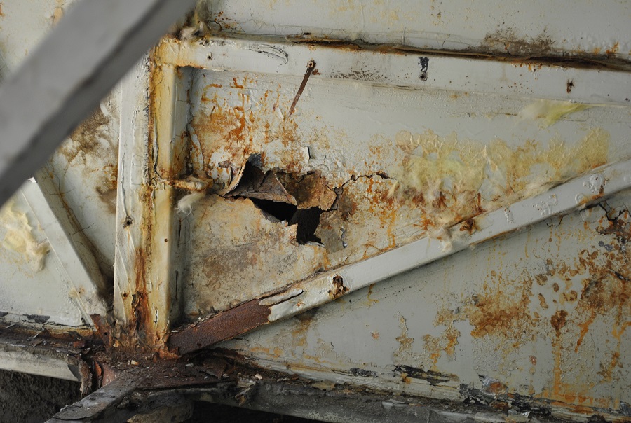

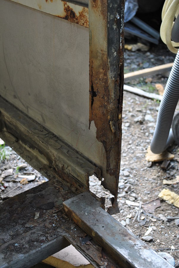

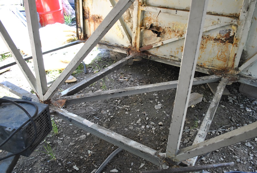

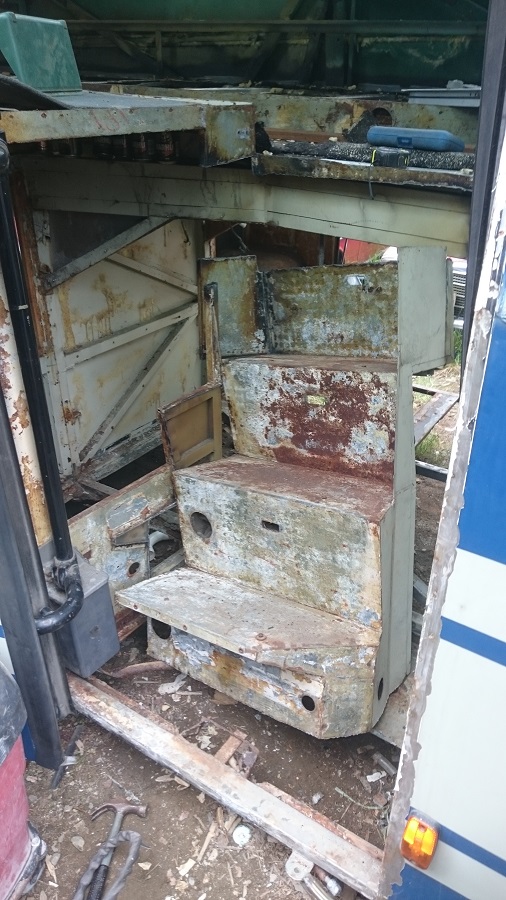

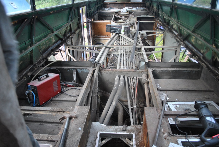

Nonni! Ompas vähän luiskahtanu aikaa viime päivityksestä.. On tässä kuiteski oltu aktiivisia ja vähemmän aktiivisia linjurin kanssa.. Tuli kesä-heinäkuussa pakollinen reilun kuukauden tauko ku tuli rakennettua heinäkuun alussa uusi tyttölapsi perheeseen, (tai vaimohan sen oikeestaan teki, olin vaan henkisenä tukena :D ).

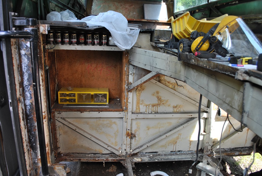

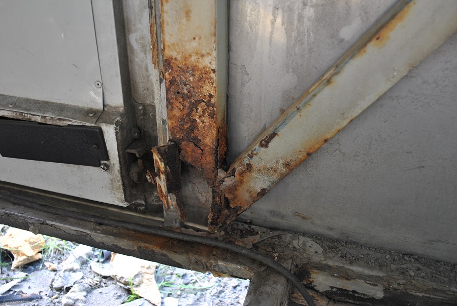

Viimeisien kuvapäivitysten jälkeen on poistunut autosta kaikki vaneri tavara ja osa raudastaki ja rupesihan sitä ruostettaki löytymään.. :D
Portaat lähdössä ulkoruokintaan, tulee semmoiset mutkamalliset tilalle.. samoin oven vierus seinä siirtyi ulos.
On muuten kerralla kätevä tuommonen plasmaleikkuri, kaikilla pitäis olla sellanen, itelläkään ei oo tuo on lainassa! :D
Oli vessan nurkka vanerit vissiin olleet useemman vuoden kosteina ku ol ruvennurauta katoamaan vierestä..
Joka toinen pystytolppa ol tämmönen..
Pohjan himmelit on kaikki siistiä kirkasta putkea.. Kuskinpuolen eturenkaan takana tuommonen kupla mut palkki tuossa takana kuitenki luja.. Auto on juuriniin hyväkuin tämän ikäinen voi olla.. Olen oikeestaan yllättyny miten vähän on ruoste vauriota, odotin ehkä että ois olluhuonompi, mut hyvä näin! :D
Lattiaaki on vähän poistunu, siihen on hyvä ruveta tasaista runkoa tekemään..
Siinäpä sitä pikkusen tilannepäivitystä, homma alkaa taas etenemään ku pitää poistua aina 6v pojan kanssa pois vaimon jaloista, niin on hyvä mennä linjuria rakentamaan..!

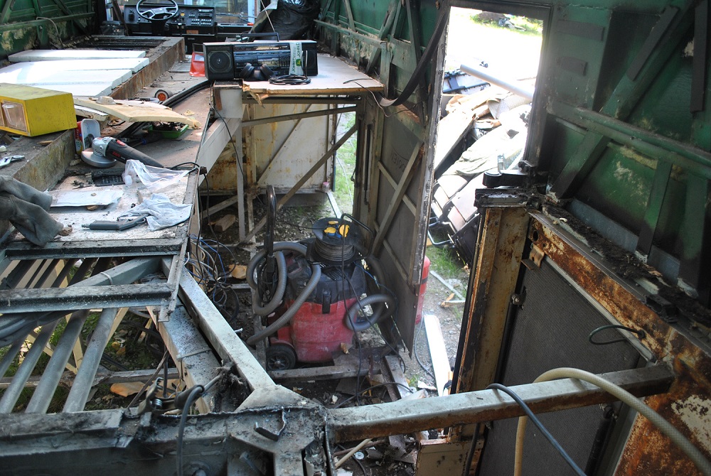

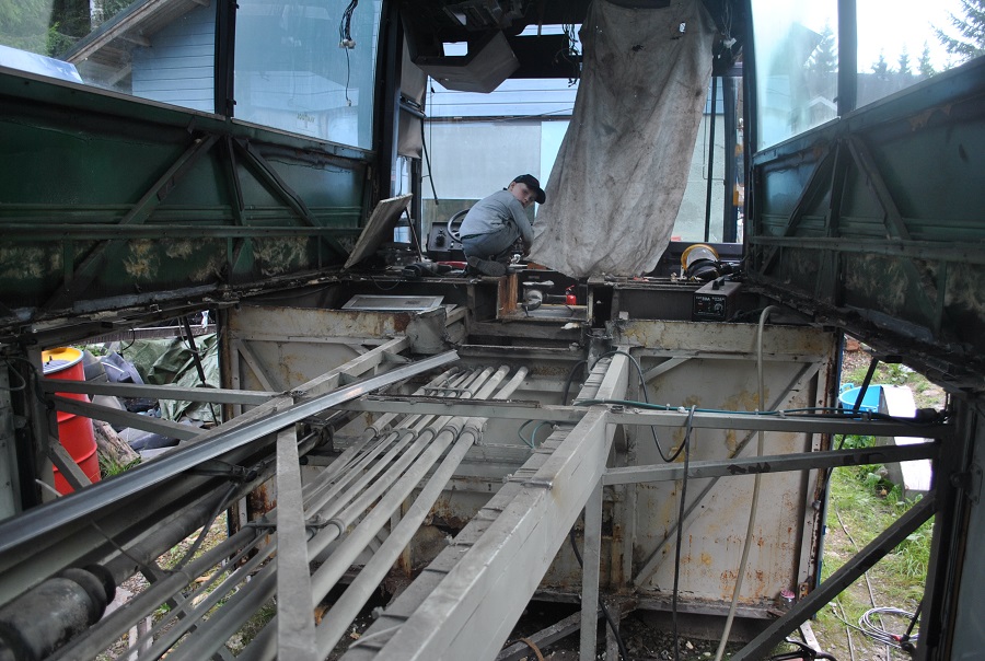

Nyt on taas yksiilta tuumailtu ja laulatettu rälläkkää.. vähän aiheuttaa pohtimista lattia ku pitäis laskea etupäätäkin vajaa 10cm, mutta haluaisin kuitenkin säilyttää ovimontusssa olevan jääkaapin ku se sattu vielä toimimaankin..

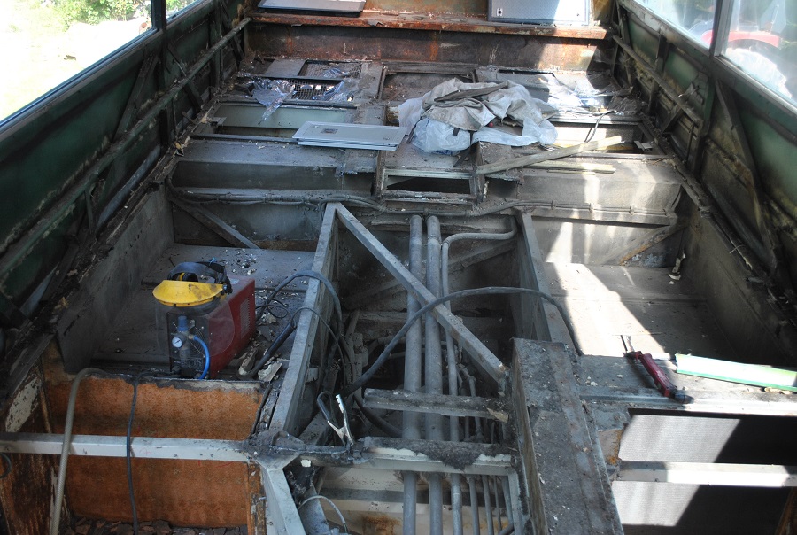

leikkasin nyt kuitenki melkein edestäasti lattian pois ni saahan tuohon tehtyä uuden lattian rungon mihin korkoon haluaa sitten kuhan tietää jääkö kaappi vai ei, olis vaan aika kriittisiä senttejä ku sitte säis takaovelleasti yli 190cm korkeutta, muuten jää jonnekkin 185..
tuossa pari kuvaa siitä alla olevasta rungosta minkä päälle lattia sitte tulee asustamaan..
pääsi näköjään apupoika kuvaan.. :D
Siellähän on oikein kunnon remontti käynnissä.
Lisää senttejä huonekorkeuteen saa tekemällä ohuemman lattian ja laittamalla etristeet tavaratilan lattiaan ja luukkuihin. Lämmitys koko koriin. Takamoottorialustassa tuo olisi helppo homma.
