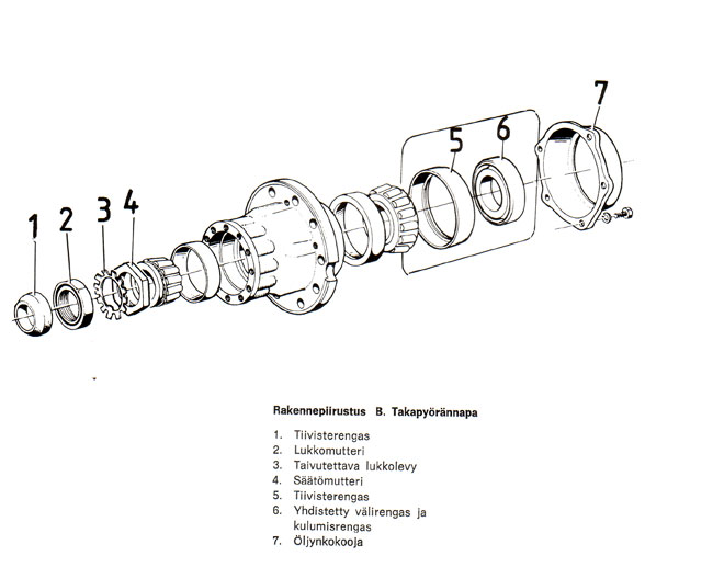

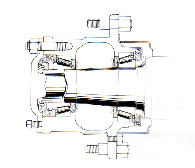

Olisiko paikasta räjäytyskuvaa, olis mukava tietää rakenteet. Uloimmat pultit pois(vetoakselin päätylaippa?), akseli pois edestä, sit pääsee säätämään? Vetoakselin kai kestää ottaa pois, mikään ei purkaannu vetopyörästössä? Ei ole tarvinnut tuota kohtaa säätää, vaikka kohta 10v on busseja ollut... Pitääkö jättää jonkinlainen pieni välys vai välyksettömäksi?

Valmistaja antaa laakerivälyksen 0,04-0,12mm eli aikas paljon siellä saa välystä olla.

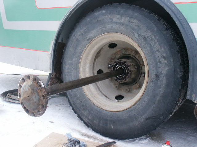

Vetoakselin mutterit irti ja muttereiden alla olevat kartioprikat myöskin ( istuu tiukassa) sitten vetoakseli irti. Lukitusmutterin lukkolevyn haitta pois tieltä, lukkomutteri auki ja sisempää mutteria hieman kiinnipäin.
Lukkolevy ja lukkomutteri paikoilleen ja kiristys noin 30-40 kiloo, lukitus lukkolevyllä. Näin yksinkertaisimmillaan hommeli, mutta sieltä saattaa löytyä yllätyksiä.

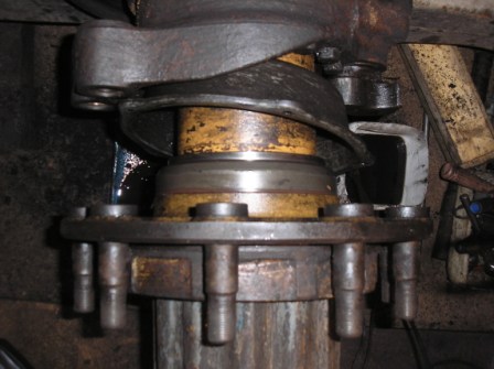

Kiitoksia paljon tiedoista ja kuvista, nämä palvelee varmaan monia muitakin... jarrujen laiton aikana käytinkin tuon suojapeltin irti ja puhdistin ylimääräiset vaseliinit sieltä pois jottei ne päädy jarruihin. Satuin ottamaan just siitä kohtaa kuvan v.-06 kun paikat oli putsattu.

Kannattaa huomioida vielä, että lukitusmutterin kiristys muuttaa välystä noin 0,1mm. Eli välys tarkistetaan lukkomutteri kiristettynä.
