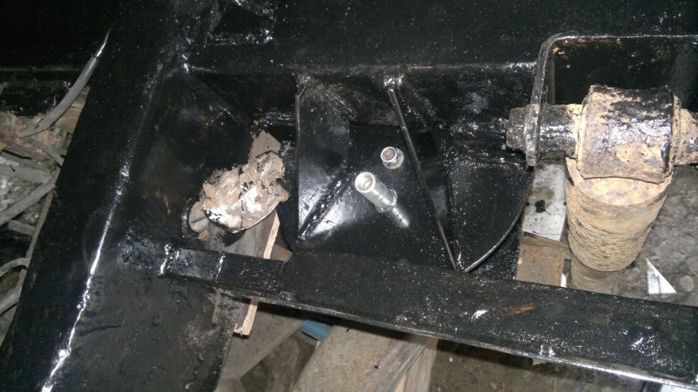

Mutteri / nippahässäkän voi korvata tavallisella hexa-pultilla, johon poraa ilmareijän keskelle. Putkitinalla ilmaliittimen kierteet päähän ja kovaa ajoa.
Tämä oli minun "statement" marmoritiskin mutterin hinnalle. Se olisi ollut joku 50-70€ alkuperäisosilla.

Meillä vielä pussinvaihto kesken, huomasin että oli runko aika pahasti ruostunu. Mulla on siihen korjauspala mutta hankala vaan kun ne ilmaputket nylonit on vedetty sinne palkin sisään. Pitää vaan yrittää nätisti hitsata
Oli muuten hinta wetterillä sille läpivientipultille vielä jotain 65e, löysin tavallinen pultti niin poraan reiän siihen

Eilen illalla vaihdettiin 1997 B10M ylälautaset ja ylälevyt. Ylälevyt tehtiin itse 6mm teräslevystä. Yhtenä iltana ehtii näköjään kaksi pussia huoltaa
