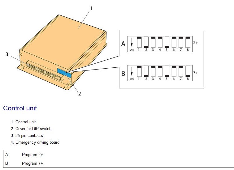

Luultavasti se on kytketty 2 ja 3 vaihteen väliin missä se on huomattavasti järkevämpi eikä näin ollen tarvi käyttää. Jos se on viimeisellä vaihteella niin 2, 3, 4 ja 5 vaihteiden välit liian lyhyitä. Jos haluat ylivaihteen paikkaa muuttaa niin vaihteiston boksista(yleensä penkin takana) torksilla ruuvi irti ja pieni metalli lätkä irti ja 8 pinniä kun kääntää eri asentoon niin ylivaihteen saa joko 7 jälkeen tai 2 ja 3 vaihteen väliin.

Siis kaikki pinnit eri asentoon, jos haluu muuttaa. Oudoksutti, kun ei tapahdukkaan mitään kierroksille seiskan jälkeen. Pitääpä kokeilla.

Olikohan se 8 vaihteisella suositus että kakkos pinni erisuuntaan ?
Jokelan linja
Viestit: 472
Truck: Scania bf86s Lahti10
Member id: 200
Re: Loikkari
Ei kaikkia pinnejä saa kääntää vaan pelkkä 8.
Välitykset ei mihinkään siitä muutu ja kaikki kahdeksan vaihdetta on edelleen laatikossa.
Mutta omasta mielestä tuo 7+ kuulostaa paljon järkevämmältä vaihtoehdolta.
Tosin mulla ei ole volvoa joten en mistään mitään tiedä. :lol:

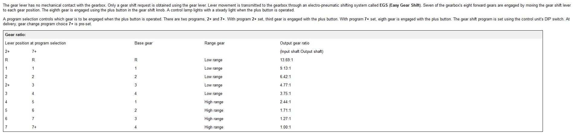

Eikös ne ole kaikki 8 vaihteisia - ne 7 vaihteisetkin.
Ei kai sillä "loikkarilla" ole kuitenkaan ikinä mitään vaikutusta ykköseen tai pakkiin. Tietysti jos vaihteisto jotenkin mekaanisesti jumittuu isolle alueelle, mutta silloin jo liikkeelle lähtö vaatii melkoista kytkimen luistatusta.
Viestit: 2638
Re: Loikkari
Jokelan linja kirjoitti: 05 Heinä 2021 17:17 Mutta omasta mielestä tuo 7+ kuulostaa paljon järkevämmältä vaihtoehdolta.
Mulla on "egs7" eli sama patentti, mutta ilman loikkarinappia, ja se 3. vaihde skipataan aina. Ei siihen väliin osaa kyllä kaivata ylimääräistä vaihdetta, se tuntuu ihan luonnolliselta kun se vaihtaa oikeasti 2 -> 4 vaihteelle. Kuulemma täydellä pokalla ja ruuma täynnä roinaa siitä on jo hyötyä.

VOYAGER
Viestit: 198
Truck: 9700 B12B
Location: Koli
Member id: 438
Re: Loikkari
Viesti Kirjoittaja VOYAGER »
No niin.
Lukihärö. :lol:
Niinhän vanhool kirjoittikin, 8 pinni eri asentoon!
Ja kuvituksina erittäin selkeät ohjeet!

VOYAGER
Viestit: 198
Truck: 9700 B12B
Location: Koli
Member id: 438
Re: Loikkari
Vielä tosta loikkarista.
Se ei ilmeisesti muuta suurimman vaihteen välitystä, vaikka lie siellä pikkuvaihteiden puolella.
Eli tuntuis mun rutinohvissa olevan kierrokset ihan siedettävät satasen vauhdissa, vaikka se pinni lienee siellä pikku puolella, eikä vaihda ylivaihteelle suurinta pyytäessäkään.
Ja ykkönen sekä pakkiko aina samat, oli pinni missä hyvänsä?

Kokeile kakkosella ajaessa onko sillä napilla vaikutusta.
Mekaanisestihan se ei vaihteistolöe mitään kykene tekemään, vaihteisto itsessään on 8 vaihteinen, vain sitä minkä pykälän se missäkin kepin asennossa valitsee voidaan pinneillä säätää. Ja pakki ja 1. vaihde ovat omilla paikoillaan teki mitä vaan.
Omalla tavallaan se on tietysti loogisinta että se nappi on suurin vaihde,eli 7+, vaikka se ehkä käytännössä onkin järkevintä olla 2+
