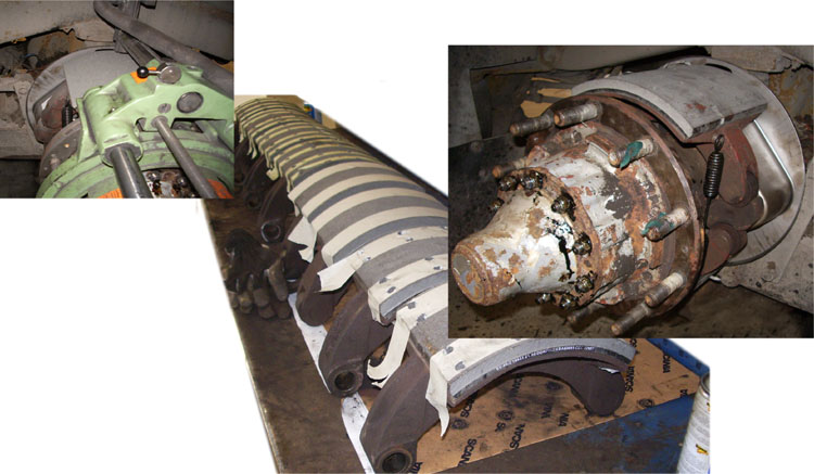

Kuvassa aiheeseen littyvää Scanian jarrupintaa.

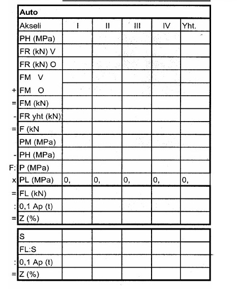

Eli tässä on se kaavake, lyhenteet on hieman hakusessa, mutta näin muistelisin.
PH=havahtumispaine
FR=laahausvoima
FM=jarruvoima
PM=sylinteripaine
PL=laskentapaine
On niin pirun kauan, kun oon näitä viimeks laskenu, muistaakseni tuli vielä akselipainotkin huomioida jotenkin laskuissa.

Löytyykö sieltä katsastuksessa tarkistettava jarrutussuhteen laskukaava ja selitykset lyhenteille? Sitä minä lähinnä etsiskelen, muu teoreettinen tieto hidastuvuuksista, kitkakertoimista jne. ei kiinnosta, ainoastaan jarrutussuhteen laskeminen.

No selvishän tuo systeemi sittenkin.
PH=havahtumispaine
FR=laahausvoima
FM=jarruvoima, dynamometrin lukema
F=jarruvoimien summa, F=FM-FR
PM=paine jarrukellolla
P=laskennallinen mittauspaine P=PM-PH
PL=laskentapaine, yleensä 0,6 Mpa
FL=laskennallinen jarruvoima, FL= F / P x PL
Ap= akselipaino, 0,1 x tonnia
Z= laskettu hidastuvuus % Z= FL / 0,1 x Ap
