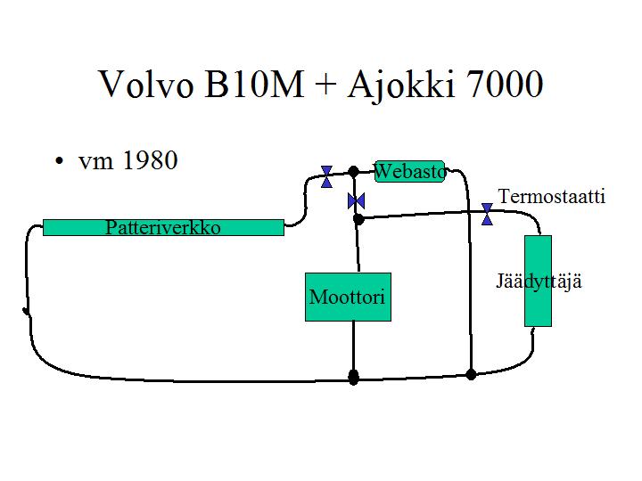

Toimiiko tällainen kytkentä:
Jäähdyttimelle menevästä letkusta ennen termostaattia haara Webastolle, Webastolta patterikiertoon ja magneettiventtiilin kautta jäähdyttimeltä tulevaan. Jäähdyttimeltä tulevaan takaiskuventtiili ja patterikierrosta tulevaan takaiskuventtiili.
Molempiin haaroihin kiertovesipumput.
Kun halutaan lämmittää vain matkustamo, ei kytketä sähköjä magneettiventiilille eikä toiselle kiertovesipumpulle. Kun halutaan lämmittää myös moottori, kytketään magneettiventtiilille sähköt ja molemmat kiertovesipumput päälle. Kun moottori käy, ei tarvita moottorin kiertovesipumppua eikä magneettiventtiiliä. Nämä täytyy kytkeä vaihtoreleellä että virrat päällä eivät toimi. Myös pattereille menevään voi kytkeä magneettiventtiilin jos haluaa lämmittää pelkän moottorin.
Tuossa vielä kuva kytkennöistä:
- Webaston kytkennät.
- piirros1.jpg (93.38 KiB) Katsottu 13169 kertaa
Re: Patteriverkosto ja Webasto
Vaikken ole kyseiseen alaan perehtynyt niin tuntuu siltä että siinä on yksi pulma. Mielestäni tuolla kytkennällä et voi lämmittää pelkästään matkustamoa. Vesi kiertää aina moottorin kautta mennessään webastolle. Siinä nyt näin alkuun ennen syvällisempää tutustumista. Viisaammat korjatkoon jos olen väärässä.
T:samppa87
T:samppa87
virtauksen toimivuuden voi tarkistaa menemällä jokaisen reitin läpi samaan suuntaan (tässä tapauksessa siis ilmeisesti vastapäivään). Jokaisen kierron, jota halutaan voida käyttää erikseen tulee kulkea webaston kautta, ja mielellään jonkin pumpun kautta. Esim tuossa lämmitettäessä pelkästään matkustamoa vesi ei joko kierrä ollenkaan webaston kautta tai sitten kiertää myös moottorin kautta. Pelkästään moottorin lämmitys onnistuu kyllä tuolla kytkennällä, kuin myös molempien yhtäaikainen lämmitys.

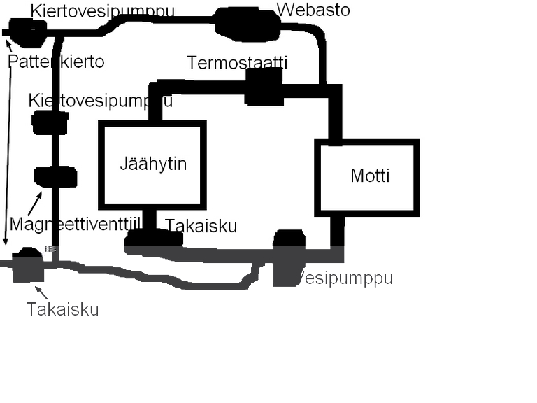

Tuossa on vaihtoehtoinen. Kävisikö tuo? Onko muuten tietoa kuinka paljon vesi jäähtyy bussin pattereissa? Jos se paluuvesi kulkisi aina moottorin kautta niin miten se vaikuttaisi webaston polttoaineen kulutukseen?
Bussien ja kirjastoautojen Webastot on tehty siihen käyttöön, että n1-2 tunnissa pakkasella kuin pakkasella autot on käyttökunnossa/lämpimänä. Silloin nesteet on kätevin yhdistää matkustamon ja koneen välillä ja Webastosta löytyy tehoa. Eli ei ole tehty vain matkustamotiloja varten.Sähkö ja putkimies kirjoitti: Onko muuten tietoa kuinka paljon vesi jäähtyy bussin pattereissa? Jos se paluuvesi kulkisi aina moottorin kautta niin miten se vaikuttaisi webaston polttoaineen kulutukseen?
Pitää erottaa lammitys ja ylläpitolämpö. Jos pakkasta on esim. -20C ja aletaan lämmittää niin aluksi kun kaikki pinnat on kylmänä niin lämpöä kuluu enemmän. Pintojen lämpötilan noustua +20C lämpöä tarvitaan enää ylläpitoon eli kulutusta on vähemmän. Toisinsanoen pienellä teholla lämmittäminen vie pitempään ja haluttua lämpötilaa ei välttämättä edes saavuteta. Veden jäähtyminen pattereissa riippuu ihan lämpötilaerosta, lämmittimen tehosta, patterien lämmönluovutukyvystä, lämmitettävästä tilavuudesta ja tietysti tilan eristyksestä.
Koneet painaa satoja kiloja ja eritsysominaisuus on raudalla hieman heikohko
Omaan laitan (ei ole valmis vielä) lämmönvaihtimen kautta eri nesteet koneelle ja lämmitykseen. Molempiin kiertoihin tulee tietysti oma sähköinen kiertovesipumppu joita voi käyttää halutessa. Tällä hetkellä voi venttileillä erottaa koneen asuintiloista , mutta webastoa ei voi silloin käyttää.
Kaikki systeemit on oikeita ja jokaine valitsee oman käyttötarkoituksensa mukaan parhaan ratkaisun. Mutta konetta ei kannata lämmitää turhaan, ei varmasti
Tuo risupesäkytkentä on hirverä. Minulla on pelkkä Webasto ja kaksi hanaa jolla saan halutut kolme vahtoehtoa.
1. vain moottori
2. vain hytti
3. molemmat
et siis tarvitse yhtäkään vesipumppua (Webastossa on vesipumppu) etkä takaisinisku venttiiliä.
Kuvassasi on Webasto piirretty väärälle puolelle moottoria! sen tulee olla ennen moottoria ja siihen haara hytin patteriverkolle.
Tarviiko piirtää?
1. vain moottori
2. vain hytti
3. molemmat
Tarviiko piirtää?

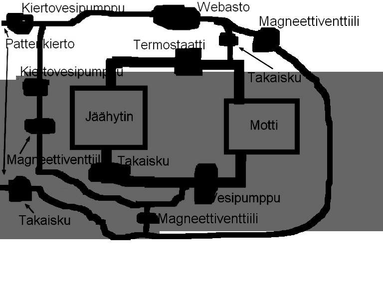

Nyt olis taas yksi vaihtoehto. Tässä vaihtoehdossa pyöreä vesipumppu on moottorin käyttämä.
Tosta vesikierrosta täytyy heti kertoa ton kiitokori-82 kokemuksista, miten käy kun järjestelmän yksi osa on hanoilla täysin suljettu ja siinä suljetussa osassa oleva neste, ja mahdollinen ilma lämpenee.
Arvatkaapas ?
villi veikkaus: vuotaa?
- Viestit: 126
- Liittynyt: 22 Loka 2007 23:40
- Truck: Ajokki express
- Location: Rauma
- Paikkakunta: Rauma
Suljin patteriverkoston tulo ja meno venttiilit, tarkoituksena lämmittää vain moottoria isolla webastolla, hyvin lämpesi moottori ja jätin auton pihaan. Jätin hanat kiinni ja laitoin ilmawebaston käyntiin, parin tunnin päästä menin katsomaan joko koppa olis lämmin..
Olihan se 20 astetta sisällä ja takaa pyörätilasta kuului lorinaa..
Takakopassa oli putkiliitos poksahtanut auki ja kaikki patterien vesi uusilla vanereilla.. p..kele.
Eli ei kannata sulkea molempia enää..
