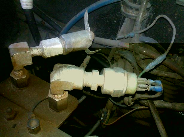

Viestit: 4282
Re: Käsijarrun merkkivalon toiminta
Liittyykö nämä mutikat jotenkin tähän aiheeseen :?: Tuosta toisesta on johto irti, onko se juuri tuo se kässärin paineanturi, letku lähtee lupaavasti kuskin paikkaa kohti.
