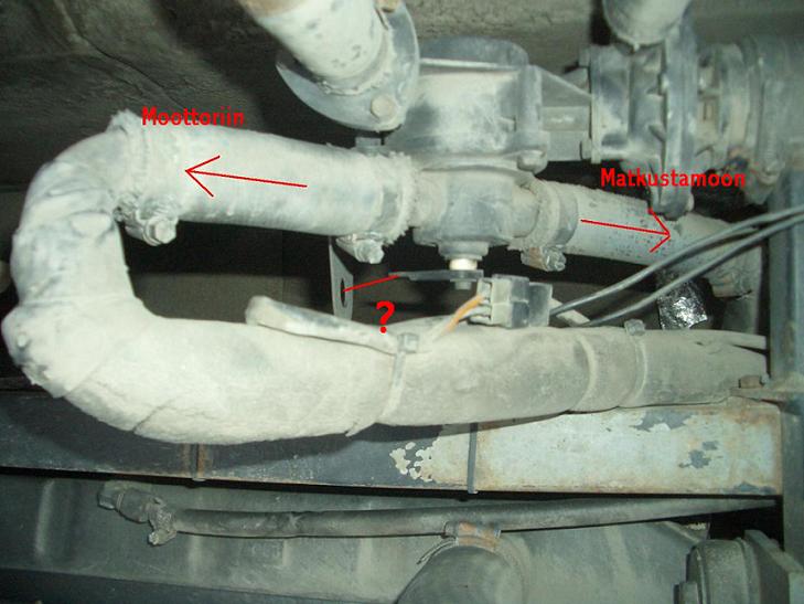

Katoppa löytyykö jostain konehuoneen lähistöltä kuvan mukaista venttiiliä. Ainakin omassa 113 scaniassa se on moottoritilassa josta lähtee takanurkkaaa pitkin putket kattokanavalämmitykselle. Jumbossa/Volvossa voi tietenkin mennä jostain muualtakin. Parhaiten läydät jos voit seurata putkia kattokanavista alaspäin.
Tuo musta pieni vipu keskellä kuvaa joko avaa tai sulkee lämmityksen. Luulisin

Auton oikealta alhaalta, moottorin takaa löytyi lämmitysputkia, venttiileitäkin oli useita mutta suljin niistä kaksi, tyhjäkäynnillä ei ainakaan heti noussu kattokanavan lämmöt. Tuli tässä vaan mieleen, että olikohan sittenkään oikeat venttiilit. Tässä muutama kuva, ja suljetut venttiilit ympyröity.

No webaston kierron oot ainakin saanu tapettua =) Nyt pitäs paikallistaa että mistä vesi menee kattokanavan kennoihin. Kojetaulussa luulis olevan säätö niillekkin joka ohjaa sitten sähköistä venttiiliä joka toimii paineilmalla joka sulkee veden
Näin ainakin jumbon pikkuveljessä.

Ei muuten väliä venttiileillä, maalaisjärjellä mietin, ettei niistä mikään voi moottorin vesikiertoon vaikuttaa, mutta sitten ajattelin et ei näistä koskaan tiedä.
reddevil, joo siellä on sellanen kierrättävä termostaatti, joka minimiasetuksessa sulkee jotkut läpät paineilmalla ainakin äänen perusteella. Ongelma taitaa olla vaan siinä, ettei se sulje sitä vesiventtiiliä, kun ajettaessa kattokanavien lämpö on jossain 50c maisemissa.
Tuolta lähistöltä huomenissa ajattelin mittarin kanssa katsastaa mikä venttiili siellä pitäis sulkeutua.

Just äsken lueskelin manuvaalista miten se toimii, avaa vasta sitten ne läpät kun pitää lämmittää (tai sitten ahtopaine tuuletus/puhallus). Eli veikkaan tuon sähkö/pneumaattisen/hydro-venttiilin jumivan. Vanhemmissa se toimii niin että jää auki ilman ilmaa ja uudemmissa aböyt 89-> niin että jää kiinni ilman ilmaa.
Onko sulla kojetiskissä lämpötilan säätö sinne ylös? Virta päällä pitäs naksua jossain siellä akkukotelon tietämillä ja suhista jos ilmatkin toimii. Riippuen toki onko ne venttiilit siellä, mutta ootko löytäny patteriverkon venttiilin, pitäs olla samoilla mestoilla?

Kyllä sillä sähköboksissa joku rele vetää, ja jostain kauempaa kuuluu sellanen suhahdus ja ilmaläpän pamaus kun sitä termostaatti remppaa. Patteriverkon venttiilä ei oo löytynyt. mutta kaikki radiatorit kylminä kuitenkin, niille kun on erillinen ohjaus. Joka vissiin kokonaan sähköinen. Niiden manuaaliventtiilit luulis olevan tuolla samassa paikassa. Huomenna kohti messilää ni saa koneen kuumaks ni voi sitte kokeilla mikä vaikuttaa mihinkin.
