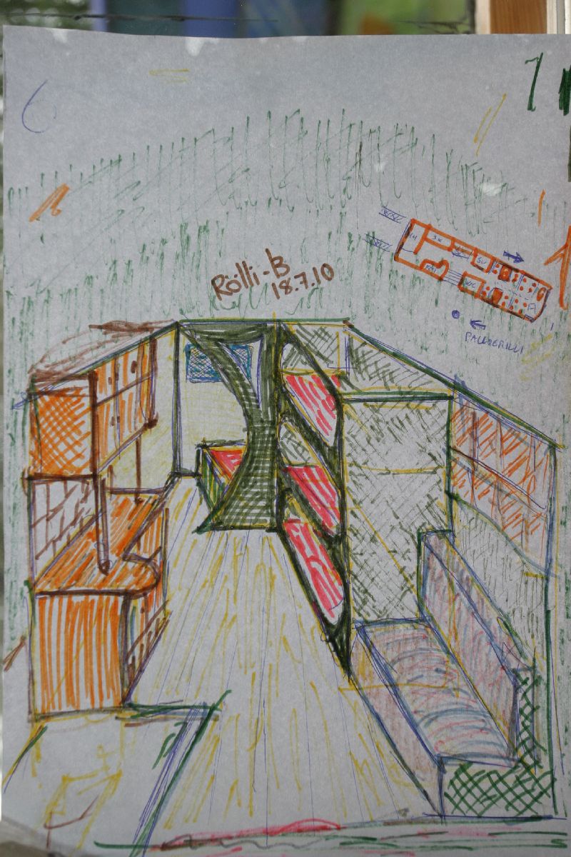

Tein mittaukset auton asunto-osan suunnittelua varten. Ensimmäinen mittapiirrosaihio on valmistunut. U-sohva ryhmä muutui L-ryhmäksi. Nyt ymmärrän miksi niin moni auto on 12+1. 12 metriä on loppuen lopuksi aika lyhyt matka.
Asunto-osan hyötymetriksi jää 16 istuimella 6.2. Tuohon ptäisi saada mahtumaan keittiö, vessa, suihku, L-sohva ja makuuhuone kerrossängyillä. Ei mahdotonta, mutta kaikki kalusteet pitää veistää mittatilauksena, jotta joka kolo tulee hyödynnettyä. Käytävä ei tule kulkemaan keskellä vaan oven puoleisella seinustalla.

Varsinaiseen matkustamo-osaan tulee paikat kahdeksalle matkustajalle. Naama menosuuntaan. Talon väki mahtuu ensimmäiselle riville, josta onkin ne parhaimmat maisemat. Asunto-osaan tulee 2 kpl neljän hengen pöytäryhmiä, näissä istuinryhmissä voi myös laillisesti matkustaa. Mikäli tarvetta ilmenee. Matkustamoon tulee myös pieni "kotiteatteri" plasmanäytöllä ylätuulilasin kohdalle.
Se, että kaikki 16 paikkaa olisi täynnä tulee olemaan todella harvinaista, mutta säilytän kuitenkin mahdollisuuden isommankin köörin kuskaamiseen.
Ideana on se, että ohjaamo / matkustamon voidaan jättää kylmäksi tilaksi talvella. Osastot ajattelin jakaa väliseinän sisälle menevillä liukuovilla, jotka saa tiiviisti kiinni.
Laitan piirustuksia, kun saan ne piirrettyä koneella.

Sisustuksen suunnittelu ja toimintojen sijoittelu jatkuu. Keittiö on vaihtanut puolta. Uudessa suunnitelmassa se sijoittuu ojan puoleelle keskioven jälkeen. Makuuhuoneosaston kerrossänky sai yhden lisäkerroksen.

Päivä 8
Sisustuksen suunnittelua teipillä lattiaan ja kynällä paperille
L-sohvaryhmä muuttui I-sohvaksi. Kaikki keskeiset toiminnot mahtuvat silti. Erilliset suihku ja WC-tilat. Matkustuspaikat 16 ja kiinteät nukkumapaikat koko perheelle. Sohvasta saa nukkumapaikat parille vieraalle, jos tarvetta ilmenee.
Peräseineinän sängyn leveys on 120cm ja kolmikerrossängyn leveys on 80cm, Alasänky tulee 70cm patjalla, jotta auton alkuperäiset patteriputket voi jäädä paikoilleen.
Ikkunoita ei tule muualle kuin peräseinään. Kattoluukku vaihdetaan läpinäkyväksi. Auton etuosaan jää kaksi sivuikkunaa matkustuspaikkojen kohdalle.
Seuraavaksi aion piirtää tarkat mittapiirrokset koneella ja saattaa olla, että teen pahvi- tai Lego-pienoismallin sisustuksesta.
Päivä 8
