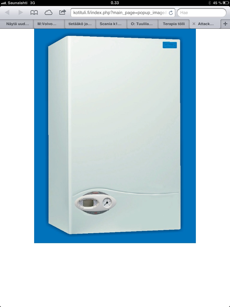

javascript:popupWindow('http://kotituli.fi/index.php?main_page= ... ge&pID=119') En tiiä onnistuko toi linkin liittäminen...(en oo koskaan linkitelly... :D )
no enikeis... onkohan kukaan koskaan "suunnitellu/harkinnu" tommosta lämmitys hässäkkää kulkuriin... ja jos on ni mitä hyviä/huonoja puolia tommosessa mahdollisesti olis... sikäli mikäli ymmärsin oikein noita pitäis saada ns. nestekaasu versiona... :) (tai sitte oon taasen iha tollo.... :lol: :lol: :lol: )

no prkl... eihä se onnannu... sorry... :)

Juuri noita... Kiitos "neppi"... En tiä oisko miten hölmö ajatus väsäillä tommonen lämmitys järjestelmä... Pitäs ainakin tehot riittää... :D
No enpä oo vielä siellä saakka joten ei oo vielä ajankohtainen asia... :) (kahvi tauoilla tulee surffailtua puhelimella netissä ja sitä kautta tulee kaikkee hölmöö mieleen... :D )

Tanks myös "kulkurille"... :D määku kirjuuttelen tällä mun "todella nopealla kymmensormi järjestelmällä"... ni tää "vähän" kestää... kerkee vuorokausi vaihtua ja vaikka mitä... :lol:
juu ja mielipiteitä, faktoja ja ajatuksia saa esittää... kannattaako edes leikitellä ajatuksella... :D

Itse olen suunnitellut toteuttavani lämminvesipuolen kaasu käyttöisellä läpivirtauslämmittimellä. Ei tarvitse varastoida kuumaa vettä mihinkään. Kovasti olen tutkinut Sunwind-tuotteita. Vaikuttavat sopivilta ainakin omiin suunnitelmiini. Tuollaisen kaveriksi vesiautomaatti, niin eiköhän siitä jonkinlainen synny

Tuumailu tauko... :) (taas... :D )
Joo kattelin kans tommosta kaasutoimista läpivirtaus vedenlämmitintä... Yhellä tuttava pariskunnalla on mökillä ton tapainen käytössä ja toimii käyttöveden lämmittimenä ihan jees... teho ei tosin siinä mallissa riitä ku on enemmän porukkaa saunomassa...(paitsi sillon ku ollaan "poikaporukalla" sillon riittää paremmin... :D )
Mutta toi käyttöveden läpivirtaus lämmitin ei sinänsä mun järjen mukaan oikein sovellu lämmitysjärjesteman lämmittämiseen... (en tiiä...on vaan sellanen "mutu" )
Mullehan on tulossa se isotempin 75l kaksois kierukka varaaja... minkä mä oon pienessä mielessäni ajatellut toimivan myös osana lämmitysjärjestelmää... En osaa piirtää näillä "tietävillä koneilla" mitään hienoo kuvaa mutta jos mä yrittäisin vaikka "selitellä"... :D
Ekaks... lisälämmitin... siitä vedot suoraan varaajalle... varaajan paluu puolelta shunttilla varsinaiseen lämmitys kiertoon... jakotukki...4-5 piiriä...1 takaosan makkarin pattereille...(ei voi järkevästi rakentaa lattia lämmitystä huoltoluukkujen ja tulevien kalusteiden takia... 2 tai 3 piiriä oleskelutilan lattialämmölle...(määrä riippuu piirien pituuksista...12mm putkella ei ihan hirvittävän pitkiä vetoja kannata kuulema tehdä...) ja viiminen piiri... porras montun patteri, kuivauskaapin puhallin ja loppu päähän jätevesisäiliön "sulanapito"... ja kaikki piirithän palaa omaan paluupuolen jakotukkiin josta takaisin lisälämppärille...
En tiiä saako tästä kukaan mitään selvää mutta tossa oli karkee suunnitelma miten ajattelin ton tehdä... :D suunnitelmat toki tarkentuu kun pääsen sinne saakka ja oon jo käyttäny ja käytän tulevaisuudessakin ihan oikeita "putkimiehiä"/muita konsultointi apuna... :D (sääli heitä... ku "Korhosen akan vanhin poika" kyselee taas tyhmiä... :lol: :lol: :lol: )
Koska auto tulee oikeesti ympärivuotiseen käyttöön on tolla lämmitys järjestelmällä oikeasti merkitystä... Ns."sähköparkissa" saan tuvan toki lämpimäksi tolla ilmalämpöpumpulla jolloin toi lattia lämpö on vaan sitä "mukavuus" lämpöö... mutta onpa sen vesikierron takana myös toi makkari yms... :D
Ton kasoiskierukka varaajan "hyväpuoli" mutu tuntumalla on myös se että ajaessa moottori pitää varaajan kuumana ja sitä kautta tuvassakin pysyy lämpö ku pitää vaan kiertovesipumpun päällä... :D
Jos jollakin/joillakin on "parempaa" tietoa ton mun ajatuksen toimivuudesta/toimimattomuudesta... olisin enemmän kuin kiitollinen että jakaisitte tämän tiedon minun/muiden kanssa... en viittis tehä valmiiksi "susi" ratkaisua... Olen kuitenkin ns. "iha ite" pähkäilly ton ja siinä on varmasti monta puutetta mitä en ole osannut huomioida... :D (tälleen peruskoulu pohjalta toi laskutaito perustuu mäen ja "sisäänlasku" taitoihin... :lol: :lol: :lol: )
Kiitos ja anteeks jo etukäteen... :)
