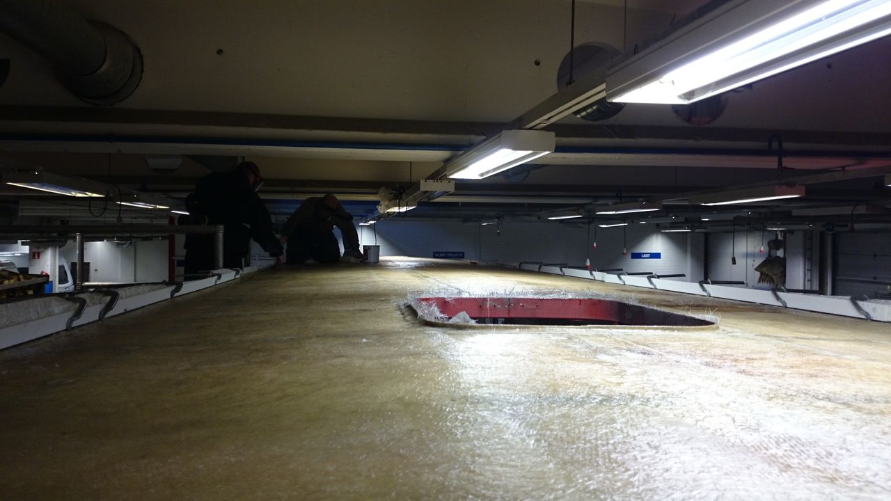

Aika kirkaista tästäkin projektista taas..
Tuo Joroinen lienee sisarautoon tarkoitetut osat. Näitä kait tehtiin aikanaan useampi yhtäaikaa ja veikkaan, että meni palikat Siilinjärven ja Joroisten kans sekasi tai ristiin tai miten vaan..
Mutta tätä päivää.
Kiireisen syksyn jälkeen sain jotain jopa aikaankin josta kehtaa kertoa. Katto on saanut nyt 2 kerrosta (60m2) uutta kuitua ja odottaa nyt SIKApintaa seuraavaksi.
Muut autot ja tekijä ollut varikolla välillä ja kohta taas ollaan kädetön, joten tästä tulikin piiitkä projekti. Onneksi saa ollla sisällä lämpimässä. Alla jotain tuokiokuvia kuidutuksesta.
Positiivista on tietenkin, että saa rauhassa suunnitella. Tosin enempi olen sellainen tekijä kuin että jaksan hinkata rutosti yksityiskohtia etukäteen.

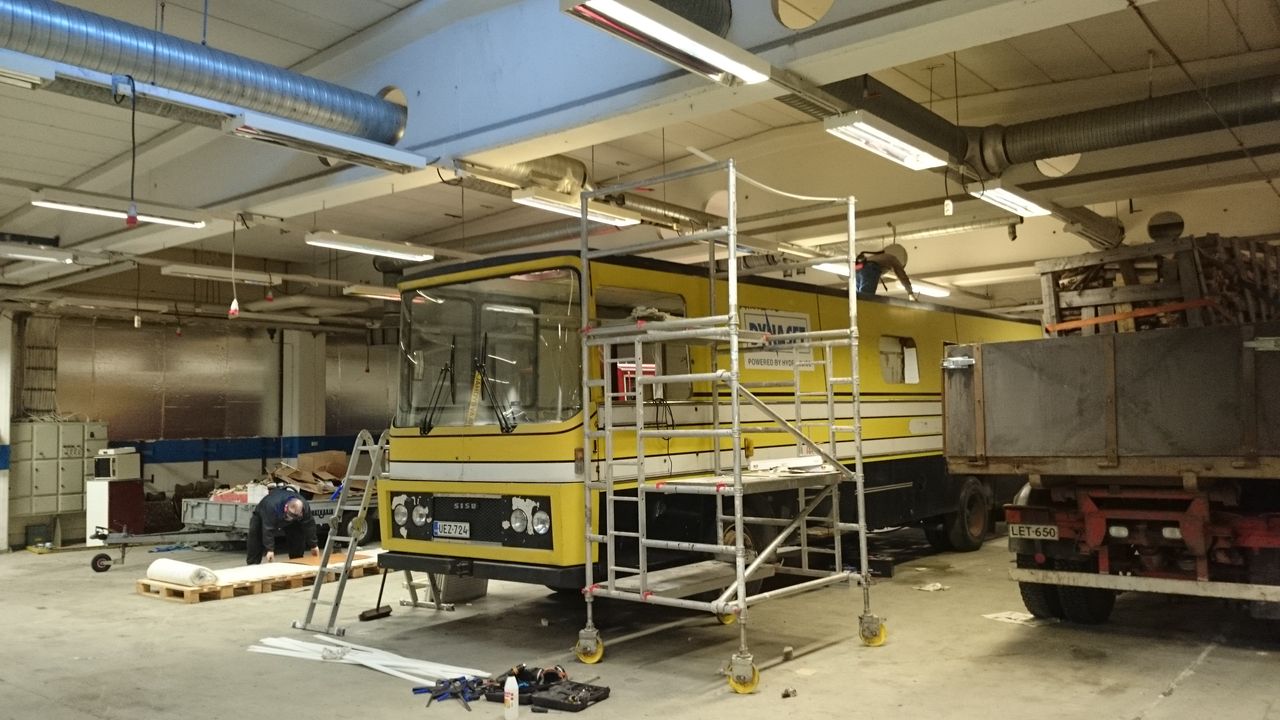

Ja vähän lisää kuvia..

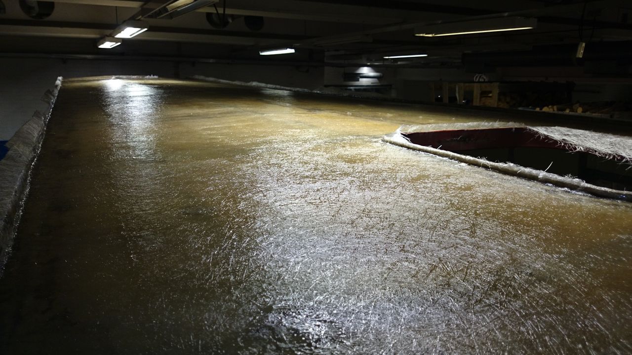

ja vielä..
Tuosta sitten jatketaan taas kun maisemissa ehjin raajoin.

Kyllon nyt hyvä katto, sikalla sit vettä pitävä pinta? Tuohon vois telailla topcoatinkin tai vaan enempi hartsia ja melkeen maali ku maali. Mut on hyvän näkönen!
Et kai tippunu katolta vai mikä ne raajat rikko? :shock:
huuru
Viestit: 33
Liittynyt: 20 Elo 2014 18:12
Truck: Sisu BK84 BO
Location: Ylivieska
Re: SISU BK84 ERIKOISKORI Projekti
Viesti Kirjoittaja huuru »
Joo. Te(i)laan sian kattoon :twisted: heti kun ehtii ensin jäysteet siistiä ja terassin tartunnat nasauttaa paikoilleen.
Oliski tippunut katolta... Olis aika miehekästä.. Vetäsin maastofillarilla nurin viime kesänä ja kättä tasasesti leikelty sen jälkeen ja kidutettu ja terapioitu fysiossa, tansittu poppatansseja ja mietitty mikä punktio akulla on vai oliko se akupunktio.... Leikkuri odottaa kuluvalla viikolla taas..
enivei.. Sikaa kattoon kun on elastista. Katto on kyllä nyt varmasti riittävän vankka mille pinnalle tahansa. Tällä haavaa näyttää tosin, että pinnan laitto siirtyy jonkin tovin aiemmin mainituista syistä. Jos sais vaikka tohon vasuriin sellaisen multiliittimen, että vois nakata rälläkän tai hiomakoneen tai minkä tahansa härpäkkeen suoraan kiinni :D Vois olla aika hauska. No ei vaiskaan. Kyllä minä toimivan kouran mieluummin haluan.

Calevi... miks musta tuntuu ettei mun tarvi olla "leipurina tuossa leipomossa"... Kuitu hommat näyttää hoituvan "varsin mallikkaasti" eli hyvin... ja koko projektiki näyttää siltä että meininki on muutenki "ei tartte auttaa" pohjalla... :D (tämä oli sitten todellakin positiivinen kommentti ja kehu...ettei kukaan vaan ymmärtänyt väärin... :D )
Ja ei kaikkien tarvi olla yhtä hölmöjä ku minä että räpeltää uuden keulan suorasta pellistä...ku helpompiaki tapoja on... :lol: :lol: :lol:
Ei siinä keulan tekemisessä ny hirveitä vaadita... pikkusen mielikuvitusta ja siitä se "lähtee"... :) (joskus ne mopot vaan karkaa käsistä... :wink: )
Keulasta kattoon... siis meinasitko nyt vetästä epoksin tonne päälimmäiseksi "vesikate" kerrokseksi...? vai käsitinkö jotain väärin...? (sekään ei olisi ihme... :D )

Kysymys... vetäsetkö "koko tuote perheen" kattoon vai vain jonkin noista... Tätä kyselen vain sillä että miten tuollainen aine pysyy kiinni kuidussa...? kuitu ja betoni on kuitenkin "pikkasen" erillaisia omiaisuuksiltaan...(ellei sitte oo kuitubetonia... :lol: olipa huono läppä... :) ) mutta joo... onko kokemusta tuollaisesta "yhdistämisestä"... vai teetkö "aika sen näyttää" metodilla... (ite suosin juuri tuota... :) meni syteen tai saveen ni saapaha jossain kohtaa joko kehua tai nauraa itelleen... :D ) Eli "aika sen näyttää" kumpaa saa tehä...

Kattoon tulee kuitenkin sitä sikaa. Pitäs pysyä kuidussa hyvin ja on elastista. Se kait se oli se laukaiseva ominaisuus tässä.
