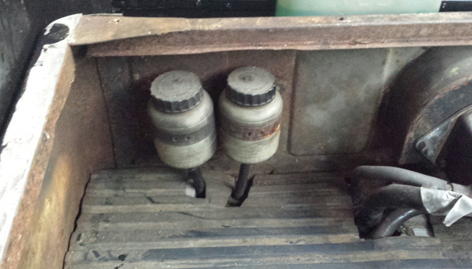

Oven aukaisu ja sulku. Se ohjaa repsikan penkin alla olevaa sylinteriä.
Mulla puuttuu sieltä välistä joku virtauksen rajoitin ja ovi on täysillä paineilla
tosi ripeäliikkeinen.
