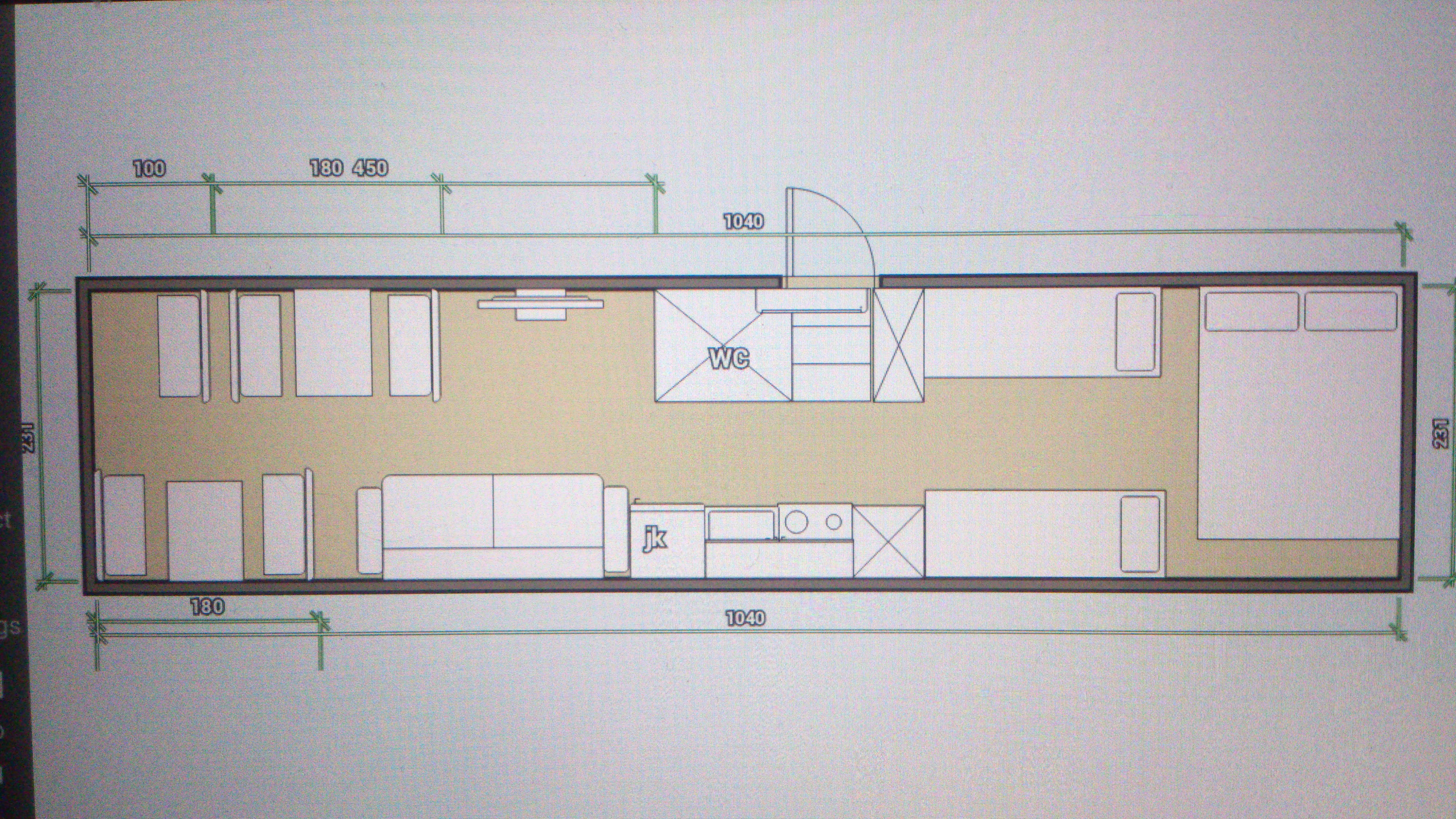

Re: MB Superstar 9000"puuma"
tollasta pohjaa on suunniteltu.saa kommentoida.ohjaamo on jätetty kuvasta pois mutta jos sen ajon jälkeiseen käyttöön löytyy hyviä ehdotuksia niin saa ehotella.
Tästä on ollut juttua ennenkin
tuolla puolella keittiökaapit tyhjenee liikenneympyrässä
Minä ajan aina tasasen rauhallisesti
.auttaisko joku lukitus tai magneettti?
Suosittelee oikeaa lukitusta. Minulla magneetit ja toimii kevyissä laatikoissa, mutta laatikko jossa on "oikeita" lautasia lävähtää auki. Se paino siellä laatikossa vaikuttaa.
Kaikki irtain, ku vain laatikot.
Toi vessatötterö vähän hankaloittaa, muutenhan senku kääntäis vain toisinpäin.
Itse olen todennu loistavaksi ratkaisuksi ton oman jääkaapinsijoittelun. Sulla toimis vielä paremmin ku mulla, ku sulla se on eri päässä keittiöö. Eli käännät kuvan jääkaappia 90astetta oikealle, ja vedät keskikäytävällepäin niin paljon ku saa menee. Vessakopin ja jääkaapin väliin minimikäytävä. Oli mulla jossain siitä kuvaki. Halukkaat kaivakoot Horror Lines -topikista.
Sain vähän lisää hyllytilaa, eikä joka mutkassa tyhjene kaappi käytävälle.
Mä taas olen ajellu sikahiljaa kaiketi,ku ei yksikään laatikko tai jääkaapin ovi ole auennu ikinä. Ajossa.
Laatikoissa ihan perus imevät ikean kiskot,kaapeissa samaa settiä ja jääkaappi vasemman käden saranalla. Ja köökki
ei ole ojan puolella. Kahvinkeitin,vedenkeitin ja muu lärpäke koittaa joskus luistella pöydällä hieman mutta ei alas asti.
Termoskannu puolillaan kahvia ei pysyny kauaa keittimessä.
Minulla Ikean kiinnivetomekanismi, se ei riitä
Magneetit lisinä.
Kommenttia...
Keittö oviseinustalle. Pysyy bataatit paremmin lokerossa kiertoliittymissä. Tie on kallellaan ojan puolelle Mokkamasteri pysyy omillla tassuillaan tasolla.
Puska / tienvarsiparkissa pysyy jääkaapin ovi kiinni itsestään ja kyökin taso viettää ikkunaan.
Parivuoteen viereen on turha jättää tyhjää tilaa - ei siinä aikuisen oikeasti mahdu kävelemään tai sitten sitä pitää olla metri.
Moro
Mulla tulee kans sitte vissiin keittiön siivous talkoot (siis laatikostojen ja yläkaappien) jokaisen liikenne ympyrän jälkeen...
no, eipähä tuu kerättyä niihin lootiin ylimäärästä tavaraa...
Laatikoiden kiskoihin liittyen. En kehanna kovin mallikappaletta bauhaussissa riuhtoo... Mut siellä oli tarjolla sellaisia "painolukitus" laatikko kiskoja... Eli sitä joutu painasee sisäänpäin ennen ku se tulee sieltä ulos. Ite aattelin et ostan piruillessaan yhen parin malliks ja pistän "testipenkkiin" menttaliteetillä "sääli on sairautta" ja jos ne sen kestää ni eiköpähän ne kestä sitte kiinni "liikennekurvassakin".
mut jos ei kestä ni sitten palaan alkuperäiseen ajatukseen ja teen omaan göögiini semmottiset hassunhauskat lukkovetimet...
ja sitte irtoo "tuntemattomalta rouvalta" kynnet sormista jos ei osaa niitä käyttää...
(oommää nääs nii hulluntollo.
mulla on Ingvar Kampradin keksintö pitännyt pintansa mutkissa tiukasti 100%
...ja kyökki on honkien puollella
Mulla on 50-luvun puisista keittiökaapeista rakennettu se köksä. Ei tarvii lukituksia eikä hidastuksia. Ellei laita kynttilätä liukuihin.
Veneissä käytetään laatikoissa sellasta systeemiä, et laatikkoa pitää hiukan nostaa ja sit vetää ulos. Vaikee selittää, mut käytännössä siel laatikon pohjan liuissa on etureunassa pienet kolot ja laatikoston vastaavasti pien "tappi" etureunassa. Ei tarvii montaa milliä olla se nosto ko toimii, esim. purjeveneissä joissa keittiö on yleensä aina pitkittäin.
Noissa pöytälaatikoissani on tuollaiset pikkuiset kynnyslistat. Eivät aukea mutkissa.
http://www.kylahullutkulkurit.fi/galler ... play_media
