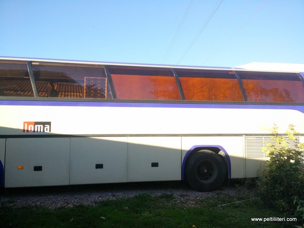

Mutta aloin eristää takaosasta ikkunoita. Jätän kaarevan osan ikkunasta eristämättä, joten sieltä vähän luonnon valoa saadaan takaosaan.
Noiden päälle tulee sama verhoilukangas kun kerrossängyssä. Kun en liimannut lasia vasten, vaan liimasin karmeihin, niin ulkoa näyttää tuolta. Vaalea tasainen väri näkyy tuollaisessa sivuvalossa.
Aurinkoverhot on tarkoitus pitää alhaalla, eli toi eristämätön osa vähän jää piiloon, siitä toi yksi kuva.

Re: Neoplan n214 / Scania
Tuollaset niistä tulee verhoiltuna. Loppu messumatto kesken niin jäi vielä noi viimeiset verhoilematta.
Pitää jostain lista siihen yläreunaan vielä löytyää, niin näyttää sit tosi viimeistellyltä
Hienolta näyttää. Mutta mitenkäs puhdistetaan lasin ja eristeen väliin päätyvä lika?
- pelti
- Viestit: 1165
- Truck: Hymer camp
ei mitenkään
mutta toisaalta, sitä ei näe sisäpuolelta, ja ulkopuolella on 5% kalvo
