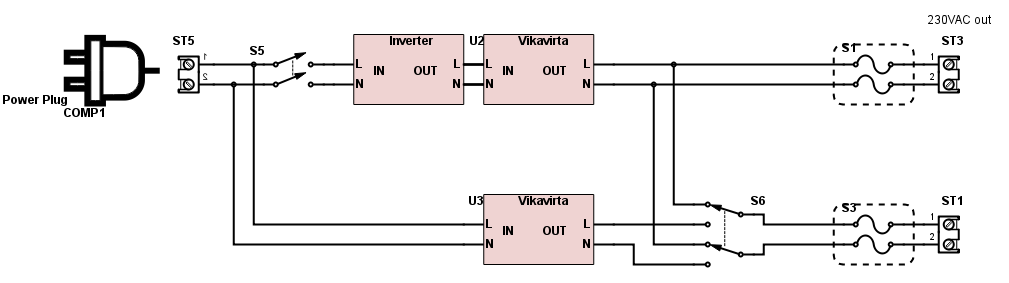

Piirtelinpä pari kytkentäkaaviota kun löysin netistä tuommoisen helpon online-softan, http://www.digikey.com/schemeit/ .. Onhan mulla PADS piirilevysoftat toisella koneella mutta ei jaksanut konttorille asti mennä. :)
Simppelimpi on se "perusmalli" mikä varmaan useimmille riittää, lataava invertteri minkä läpi kaikki sähkö kulkee, ja siitä voi sitten jakaa useammalle sulakkeelle jos haluaa jotenkin eritellä ettei ole koko mökki pimeänä. Tai sitten vain yksi tuommoinen "henkilösuojain" minkä Bussiton linkitti, ei tarvi sulakkeita erikseen.
Toisessa nyt haettu vähän tätä ideaa että saisi halutessaan osan sähköistä kytkettyä invertterin ohi. S5 ja S6 kuuluisi oikeastaan olla samaa linkitettyä kytkintä. Eli ideana on että jos tarvii esimerkiksi sähkökiukaalle imeä kaikki maasähkö, voi S5+S6-kytkimillä irroittaa invertterin maasähköstä ja ajaa ST3-liittimelle akkusähköä ja ST1-liittimelle suoraa maasähköä.
Jaa niin, en piirrellyt suojamaita ollenkaan, kun ne nyt vaan kytketään suoraan läpi, joka härvelistä samaan..

Ai niin, joku asiantuntija voisi kommentoida tuohon katkaisijan S6 valintaan.. Voiko normaalia vaihtokytkintä käyttää noin "väärinpäin" että tulee kaksi eri vaihetta sisään ja niistä valitaan yksi? Normaalistihan noita käytetään eri suuntaan, että yhdestä kytkeytyy kahteen eri vaihtoehtoon.
Esimerkiksi tämä kytkin:
http://www.finnparttia.fi/epages/finnpa ... s/PK216.06
Luulisi että kun on vielä 0-asento keskellä niin ei ainakaan ole 1 ja 2 samaan aikaan "linjalla"..
Viestit: 2638
Re: Maasähköt?
Voihan sitä kytkintä käyttää myös toisinpäin. Itseasiassa ei se mitenkään tavatonta ole että se on kytketty nimenomaan niinpäin että syöttö on tuolla toisella puolella.. Esimerkkinä vaikka yö/jatkuva lämmitys.. Hemmetti nehän itseasiassa ovat yleensä nimenomaan juuri niinpäin kytkettyna.
Mä oon miettinyt jotta rakentaisi systeemin niin että se toimisi tarvittaessa 3vaiheisella maasyötöllä tai 1 vaiheisella maasyötöllä invertterin boostaamana.
Systeemiin pitää laittaa kytkentä joka 3vaihesyöttöä käyttäessä kytkee osan invertterin takana olevasta kuormasta suoraan maasähköön ohi invertterin eri vaiheille.
Toisaalta, mä en ole nyt ihan varma onko tuollaiselle patentille mitään tarvetta. Jos mulla on siellä esim se 5kW invertteri, niin käsittääkseni ne yleensä osaa buustata tarvittaessa sähköä niin ettei tietty asetettu ottovirta ylity.
Viestit: 929
Re: Maasähköt?
Oma invertteri ei ole noin älykäs. Jos maasähkö on saatavilla, siellä ihan rele napsahtaa ja maasähkö kytkeytyy suoraan läpi.
Voisi kyllä katsella jos saisi jostain erikseen laturin, voisi invertterin pitää invertterinä. Saisi vaan olla aika tehokas, invertteri lataa 100A:lla.. Taitaisi oikeasti halvin ratkaisu olla toinen samanlainen invertteri mitä käyttäisi vain laturina.
Viestit: 2638
Re: Maasähköt?
Miksi sä haluaisit kytkeä sähkön invertterin ohi?
Viestit: 929
Re: Maasähköt?
No siksi juuri että voisi olla kulutusta yli maasähkön 10A tai 16A.. Eli invertteri ajaisi osaa laitteista.
Mutta, hoksasinkin että mullahan on vanhoja serveripowereita tuossa.niillä saa tehtyä 90A laturin.. Sitten ei tarvisi moisia ohituskytkentöjä.
Viestit: 2638
Re: Maasähköt?
Sehän on jokin hetkellinen tilanne kun sähköä menee niin paljon että pitää vertillä buustata. Tekee kytkennän joka samaan aikaan irroittaa vertin maasähköstä ja osan vertin takaisesta sähköstä kytkee vertin ohi maasähköön.
Sun täytyy ottaa huomioon että se akkujen lataaminen 100A virralla käy myös sen maasähkösulakkeen päälle.
