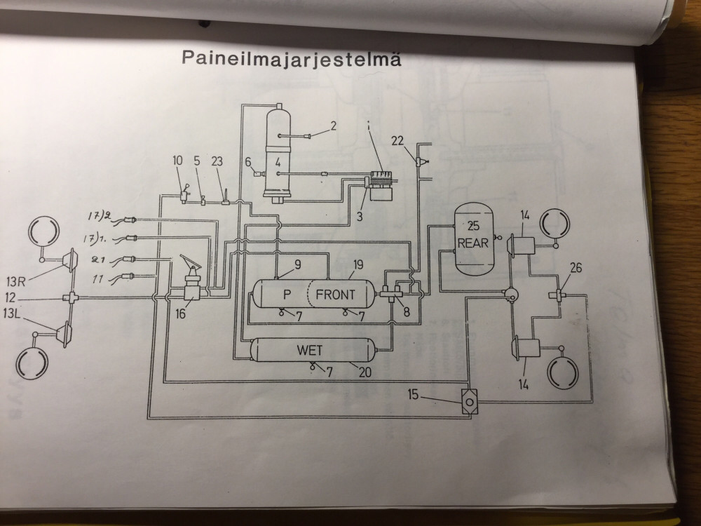

Elämäni ensimmäinen raskaan kaluston vuosikatsastus oli tänään:
Vasemman eturenkaan jarruputken liitos vuoti ilmaa ja melko äänekäs sihinä kuului pohjasta koneen sammuttua. Ilmaa tuli nelipiiriventtiilin pohjasta. Muuta ongelmaa ei alhaalla ollutkaan. Jarrut toimi hyvin ja päästöt kohdillaan. Mutta sitten... Vähän jo ihmettelin kun katsuri ei meinannut päästä ovesta ulos kun ei oikein auennut mutta kun piti siirtää laitosta eteenpäin ei käsijarru auennut ollenkaan. Tässä vaiheessa oli nelipiiriventtiilikin hiljaa. Aikamme siinä ihmeteltiin ja tutkittiin kunnes katsuri sanoi että työaika loppuu.
Juoksin kiiruusti viereisen Raskoneen halliin ja sain sieltä asentajan mukaani. Kaikissa säiliöissä oli ilmaa normaalisti mutta ilmaa ei silti mennyt käsijarrulle eikä ovelle. Löysimme paineilmaa ja sitä sinne käsijarrun alla olevaan venttiiliin. Käppäri vapautui mutta Volvo ei suostunut silti liikkumaan. Kierroksia ottaa vapaalla mutta kun vaihteen tai pakin laittaa ei anna nostaa kierroksia, aivan kuin luulisi että käppäri on vieläkin kiinni. Asentaja epäili että johtuu siitä ettei ovipiirissä ole ilmaa. Letku oven alta irti ja painetta sinne. Ovi saatiin kiinni mutta ei apua. Tunti meni temutessa eikä mitään tulosta.
Trukilla hinaten auto pihalle ja siellä se nyt seisoo käppäri tiukasti kiinni. Konttorikin saatiin onneksi lukkoon...
Nyt olisi hyvät neuvot arvokkaita!! Asentaja sanoi ettei vika välttämättä ole nelipiiriventtiilissä koska kaikissa säiliöissä oli paine. Jostain syystä paine ei vaan mennyt käsijarrulle eikä ovelle. Alustasäätö toimi ja vaihteet meni paikalleen (I Shift) sekä jalkajarrut toimi moitteetta (paitsi se sihinä jarruputken liittimestä jarruttaessa). Onko kellään sattunut vastaavaa? Edessä on 3 säiliötä vierekkäin ja takana yksi joka taisi mennä tasosäätöön taka-akselilla. Onko mitään tietoa mistä säiliöstä toimii mikäkin piiri? Luulisi ettei ovi ja käsijarru voi olla edes samassa piirissä?

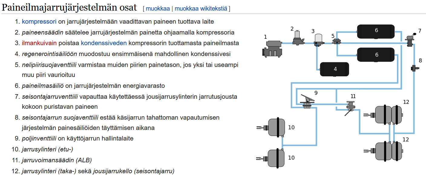

Ihan wikissä on tämmöinen yleismaailmallinen paineilmajarrujen kaaviokuva:
Tossa ainakaan ei ole mitään säiliöitä käsijarrupiirissä. Eli helposti voisi käydä tilanne että kaikki säiliöt on täynnä ja silti käsijarru ei vapauta, jos nelipiiriventtiili (osa 5) on rikki.
Toinen juttu sitten tuo pikkukompuralla täyttely.. Normi kompurahan katkaisee jossain 8 barissa. Epäilen että tuolla paineella ei toimivakaan nelipiiriventtiili vielä aukea, eli ei päästä ilmaa toiseen haaraan?

kaavio on aikakaudelta ennen sähköjen sekoitusta paineilmajärjestelmään, volvo käytti silloin kaksois säiliötä ( väliseinällä jaettu) , kaavio on volvon alustan korityössä on voitu lisätä lisäkaitesäiliötä tuolta paineenalennusventiilinn 22 ( ventt voi olla myös muu rajoitus) ennen tai jälkeen esim ovitoiminnolle ym.
Jos käyttää paineetmax ja testaa vedenpoistoventiileistä löytykö paineetomia säiliötä jis on paineet syöttää sinne• letkulla
paineta esim poistaa vedenpoistoven nttiilinn ja tilalle letkuliitin ( 6-7 bar)
