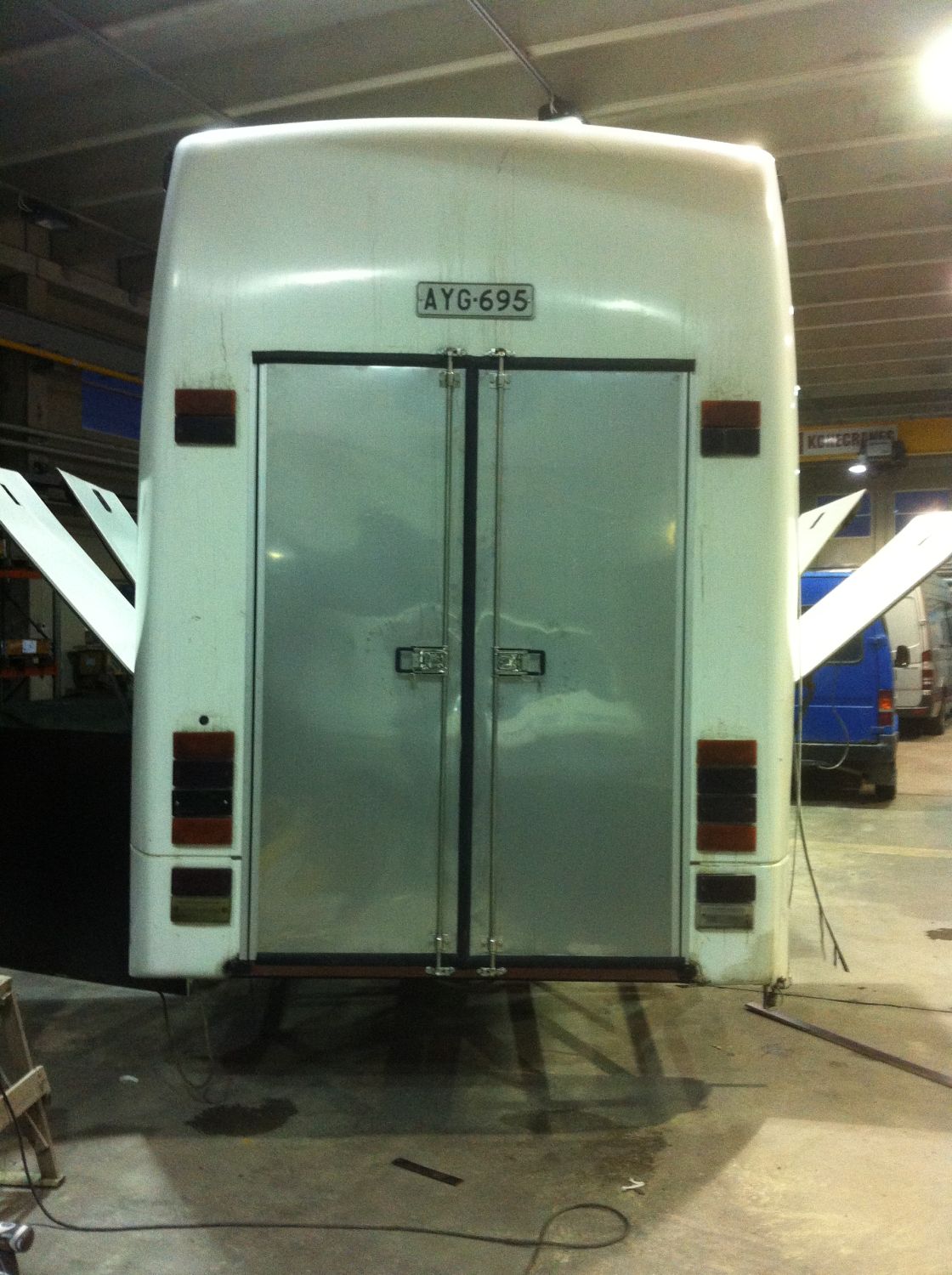

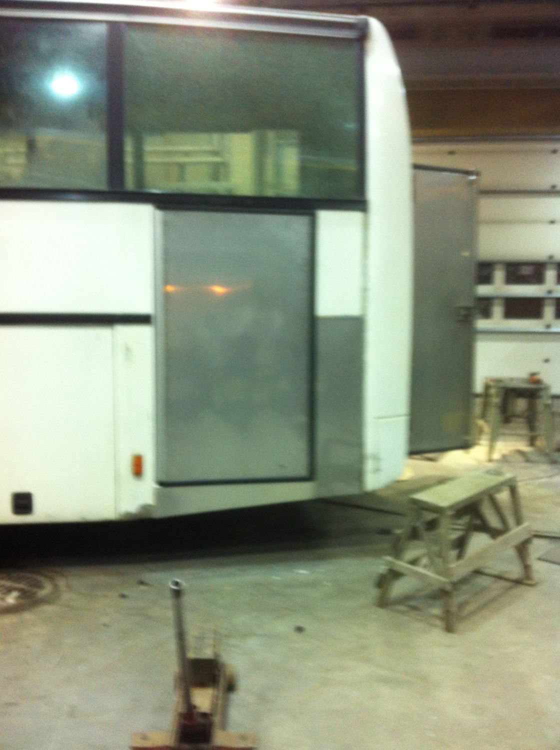

Uusi takaovi malliksi paikoillaan, pikku fiilausta vielä

Ovet valmiit

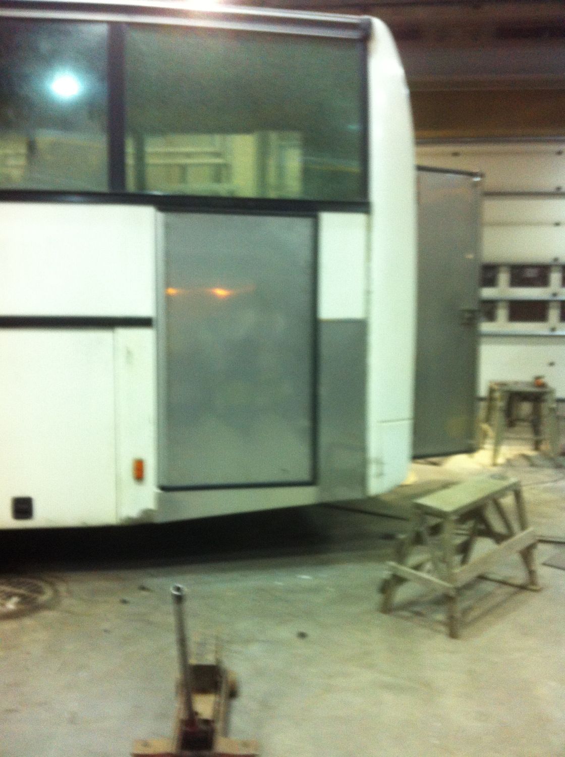

Re: VanHool

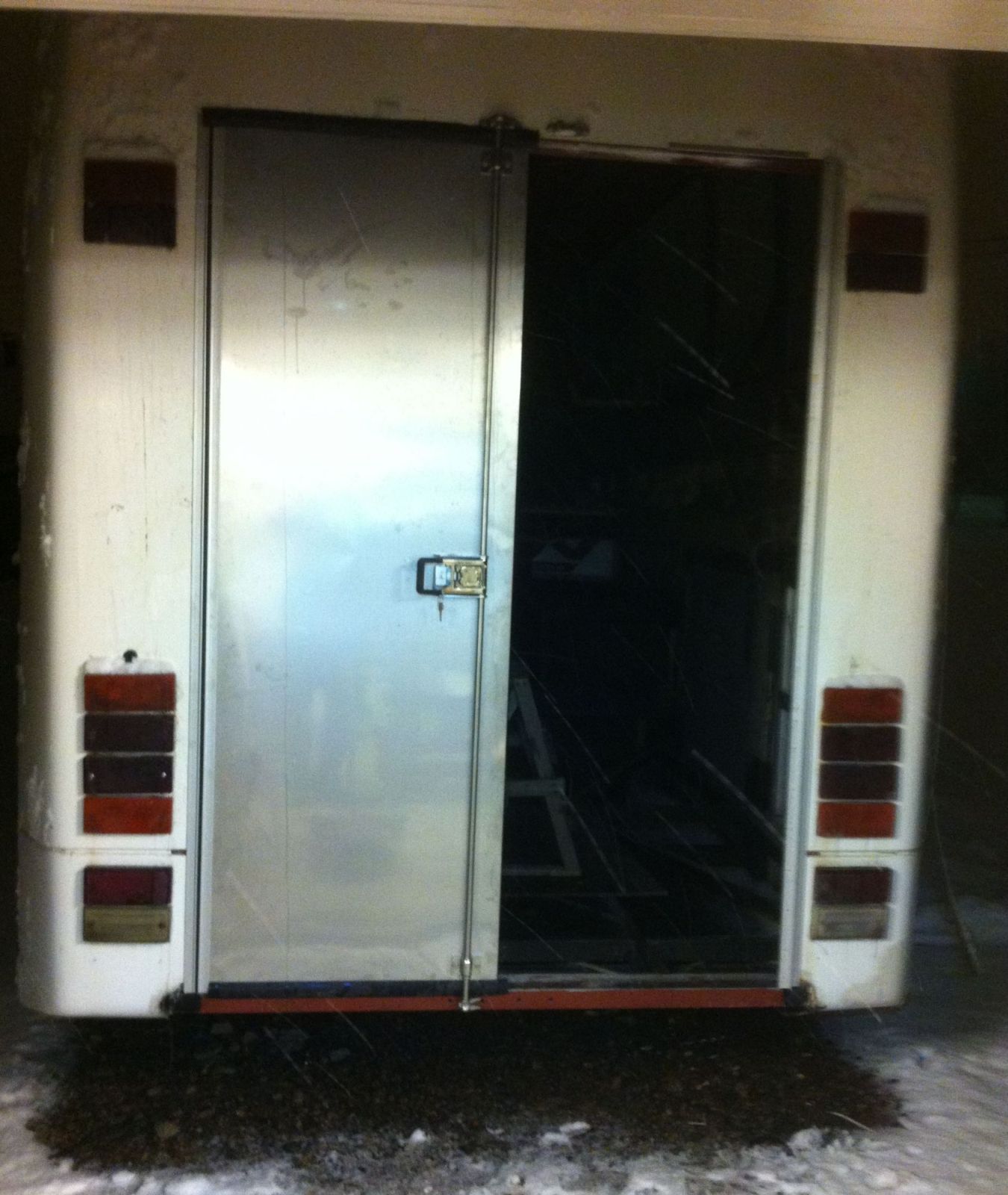

Juu, rosteripintaReddewil kirjoitti:Hienon teit! Onko ovet oikein kirkasta?
Harrastelia
- Apukuski
- Viestit: 18
- Liittynyt: 30 Kesä 2013 22:27
- Location: Kiiminki
Re: VanHool
Hienot on ovet!Onko noi saranat jotai kumisaranoita?
- Zyke64
- Viestit: 333
- Truck: Volvo Carrus 502
- Location: Keminmaa
Re: VanHool
Juu, sivuluukuissa vastaavat alkuperäisenä.Harrastelia kirjoitti:Hienot on ovet!Onko noi saranat jotai kumisaranoita?

Re: VanHool
Onkos tuo kumisarana oikeasti suunniteltu kestämään noin pystyasennuksenakin? Ettei painavahko ovi ala roikkumaan. Vaakaan asennettuna ja sivuluukkujen ollessa kevyempiäkin ei samaa ongelmaa tulle vastaan.

Millä saitte noin pitkiin profiileihin kumit paikoilleen ?
Meinaan tuntuu että koossa voi olla eroa ?
Kerran onnistuin hyvin kun taasen ....

Asiasta mitään tietämättä, mutta eiköhän tuossa ole ihan uutta valmista saranaa käytetty. Eli ei tarvinnut itse sujutella...kulkuri kirjoitti:Millä saitte noin pitkiin profiileihin kumit paikoilleen ?

Siis sarana on tehdasvalmisteinen ja toimii myös pystyasennuksessa kohtuu painavissakin ovissa. Ja tiivisteprofiilien asennus urakiskoon sujui hellävaraisenPilotti kirjoitti:Asiasta mitään tietämättä, mutta eiköhän tuossa ole ihan uutta valmista saranaa käytetty. Eli ei tarvinnut itse sujutella...kulkuri kirjoitti:Millä saitte noin pitkiin profiileihin kumit paikoilleen ?

Just samanlaisia oviahan näkee jonku maito-/öljyautojen takapuolissa. Että sieltä voipii käyvvä anastaa, jos kellä semmonen pakkomielle on...

Ok
Siis valmista
Kyllä ennen on mennyt astianpesuaineella mutta nyt tuntui aivan mahdottomalta
Lista suora ja kumi uusi
Kylmät kuumat kaikki tehtiin

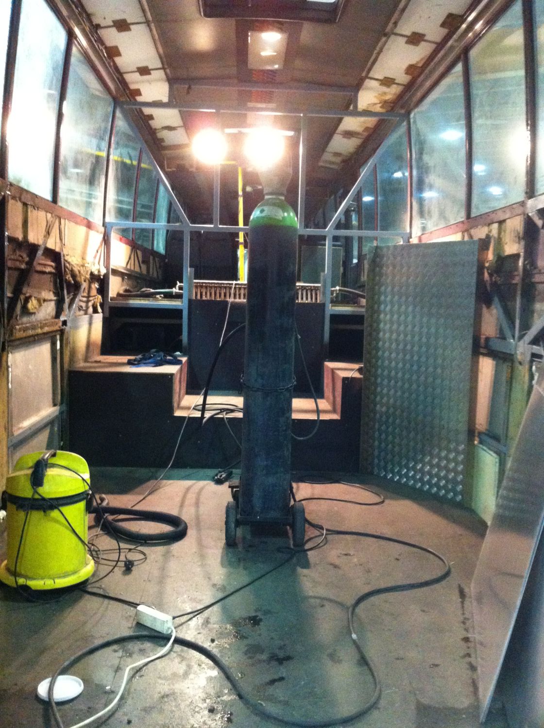

Taas edistystä, sivuovi valmis ja paikoillaan.
Ja tavaratilan lattia levytetty lähes valmiiksi, kohta seinien kimppuun ja ikkunoiden piilotukseen

Alkaa tavaratilan puoli olla valmis, seiniin ja väliseinään eristeet ja levyt paikoillen

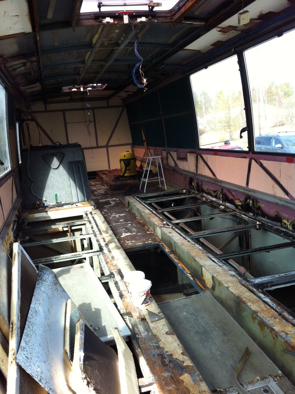

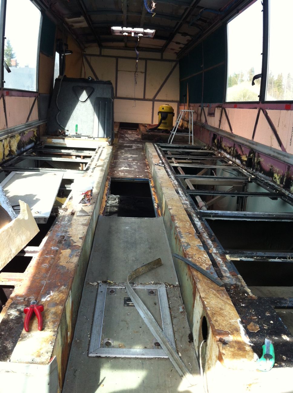

No niin, hommat jatkui taas. Kattokanavat ja katon eristeet purettu, vuotavat kattoluukut oli tehnyt tehtävänsä Fanerikanaville
Vielä lattiasta irti penkkien kiinnityskisko ja lattiat auki. Sitten alakas jo uuden teko pikku hiljaa
- Putki aikalailla tyhjä
- Sisäkuva 2.JPG (82.28 KiB) Katsottu 25002 kertaa
- ja toisesta suunnasta sama
- Sisäkuva 1.JPG (71.46 KiB) Katsottu 25002 kertaa

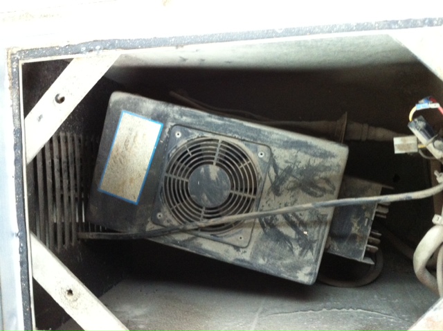

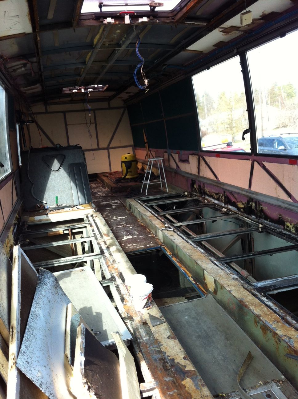

Ja taas purkua lisää. Löyty tuosta keskikäytävän lattian alta jääkapin kompurayksikkö. Jäädytydletkut poikki, kaappi häipynyt joskus mihin lie
Suurempi homma, kun ei ole aikanaan viitsitty huolehtia kattoluukkujen tiivistyksestä. Kohta on kaikki purettu teräspinnoille. KOhta pääsis sit jo rakentamaan toivon mukaan
- Purkua lattia.JPG (115.68 KiB) Katsottu 24857 kertaa
- Kompura.JPG (112.3 KiB) Katsottu 24857 kertaa

No niin, kohta ei oo mittään jälellä, lhtee lapasesta. Mutta samalla alkaa hahmottua tuleva sisustan muoto eli vielä pudotetaan lattiat keskeltä tasalattiaksi 1/3 matkalla, jonne keittiö ja viihdekeskus. Täytyy piirrellä malli niin siitä se alkaa muotoutumaan. Mutta paljon on vielä puuhaa ennen sitä. Kattoluukut pois, yksi jää eli etummainen. Tosin sekin irti ja uudelleen asennus vettä ulkopuolella pitäväksi
Aikataulut on heitetty romukoppaan jo aikaa sitten

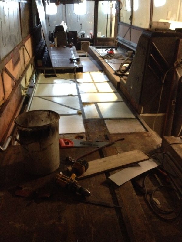

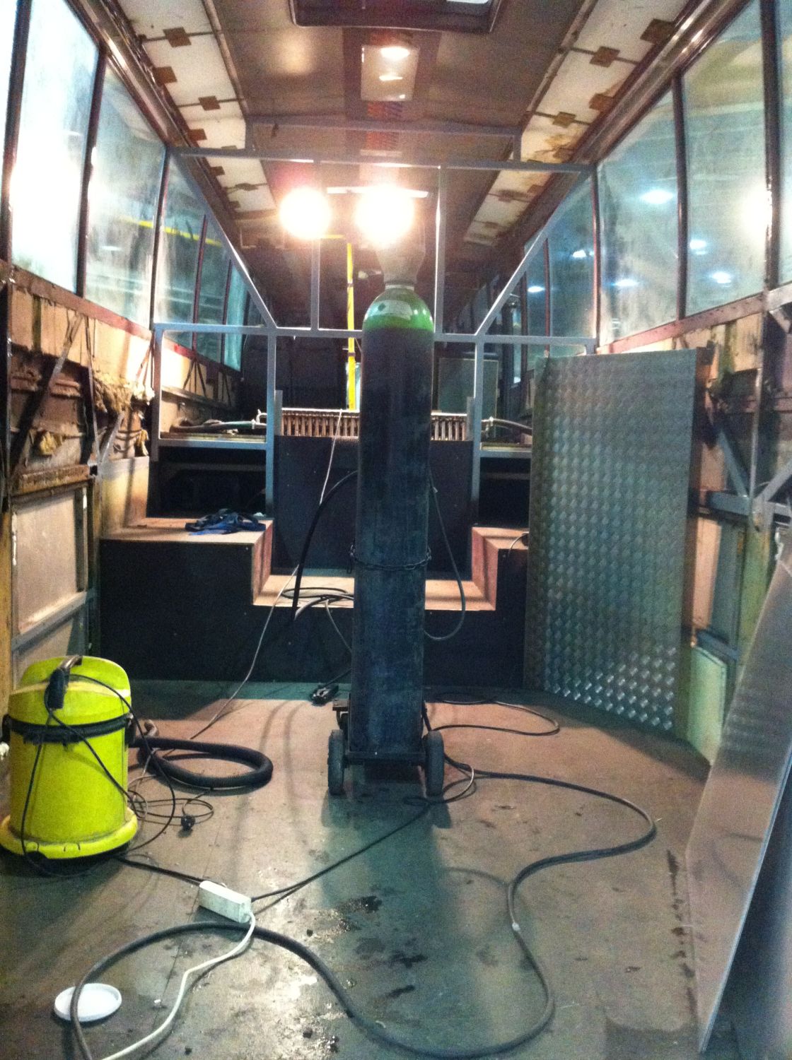

Taas projekti nytkähtäny hieman eteenpäin, jos kesän koitoksiin sais valmiiksi
- Vähän taas edistystä pitkän pitkä ajan jälkeen :)
- sisätila 3.jpg (81.13 KiB) Katsottu 24204 kertaa

Re: VanHool
siitähän se rupiaa lattia tasottumaan
Scania Bf80 "vajokki" 5000.
Re: VanHool
Mitäs tuohon tasoitettuun kohtaan tulee?
- Zyke64
- Viestit: 333
Re: VanHool
Viihdekeskus/köökki, vessan etuseinän etupuolelle U-sohva (josta saa punkan tarvittaessa, josta voi telekkaria vahdata. Nyt jo lattiat paria pikkupalaa vaille ummessa, huomenna kuvia lisää kun on valmis. Sitten seinien kimppuun....Rosvolinna kirjoitti:Mitäs tuohon tasoitettuun kohtaan tulee?
Neppi vois niitä kattolevyviritelmäkuvia laitta ku samanmoiset ajatukset on ittelläki
