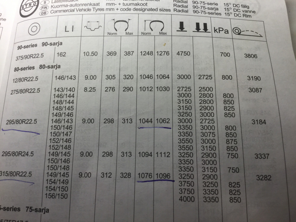

Käytetyjä käyttökelpoisia joslöytää vanteella olevia hintaluokka 50-150 €/ kpl , 315/80 yleisemi koko
jos sopii pyörimään ajopiirturin joutuu kalibroimaan uudestaan.
Oman laitoin 315 eteen ja taakse jäi 295 ( kaikki on pinnaamattomia) , ei ongelmaa abs kanssa

Niin, tulipa tässä muuten mieleen että kun etsii niitä markkinoiden halvimpia renkaita, niin kannattaa tarkastella kummoisetko vanteet on käytössä. 8¼" leveälle vanteelle ei saa laitta kuin sen 295 leveän renkaan. 315mm leveä vaatii 9" vanteen (jolle voi kyllä asentaa sen 295:nkin).
Vanhat 12R22,5 renkaat voi asentaa tuolle kapeelle vanteelle, jos haluaa tuollaisen isomman renkaan vanhalle 8¼" vanteelle.
Älkää kysykö minkä levyinen tuo 8¼" tai 9" vanne on kun sitä menee mittanauhalla sohimaan.. :)

Täydennetään. Leveys ero on 2 cm varmiten mitan saa tyhjästä vanteesta ( ”ulkohuulien ”väli ,,,, laipoa väli )
8,25” vanne on = 21cm
9,00”. =23 cm
